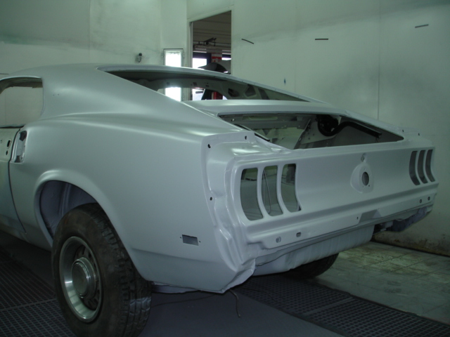

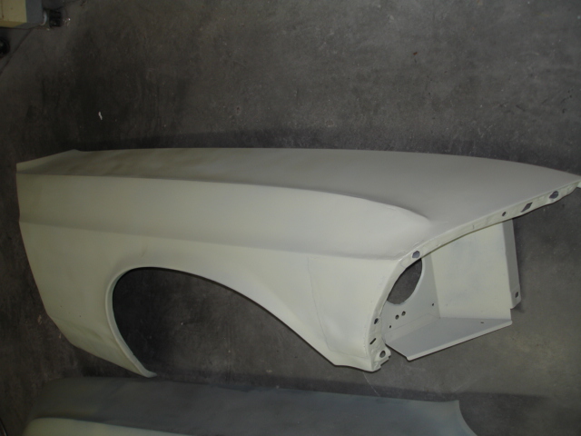

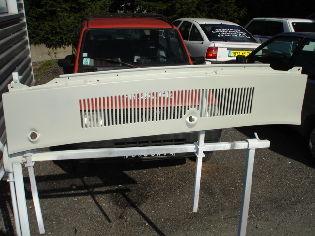

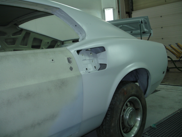

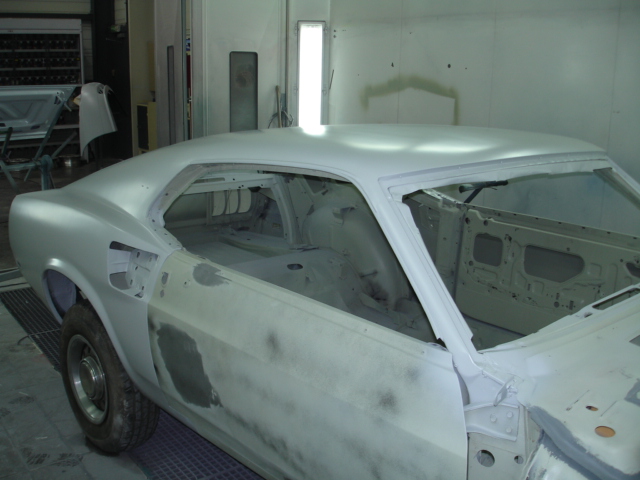

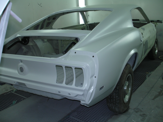

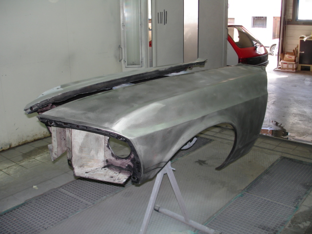

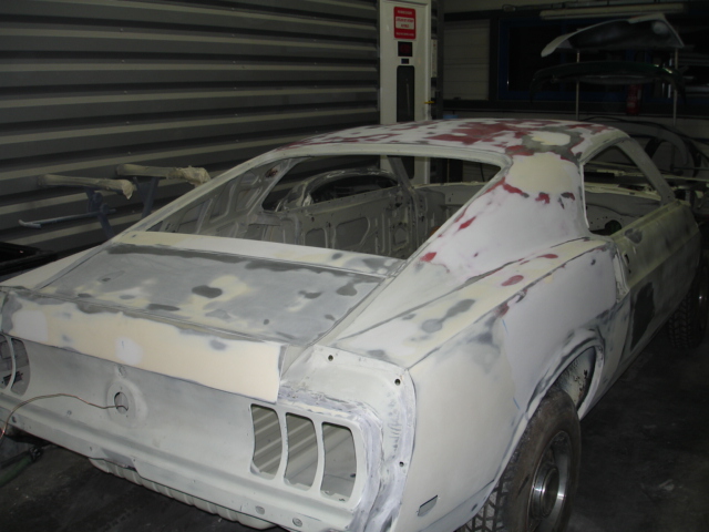

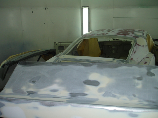

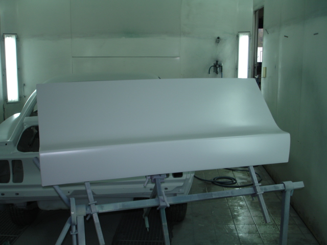

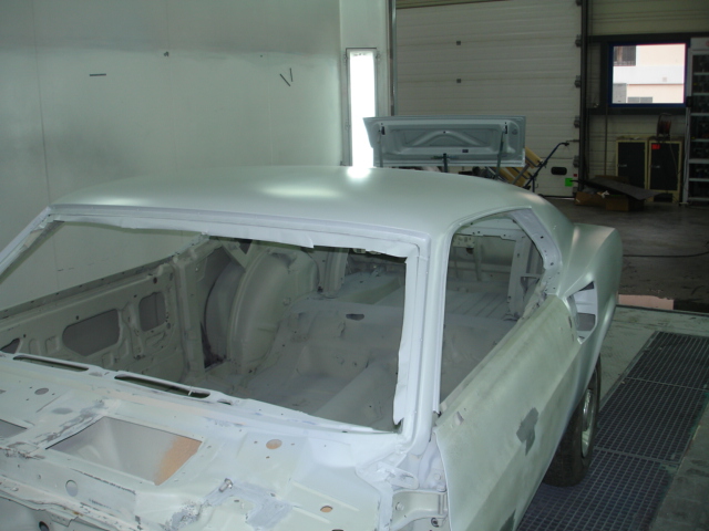

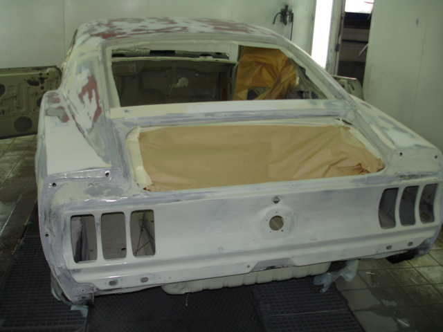

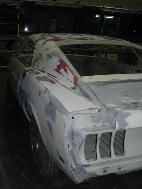

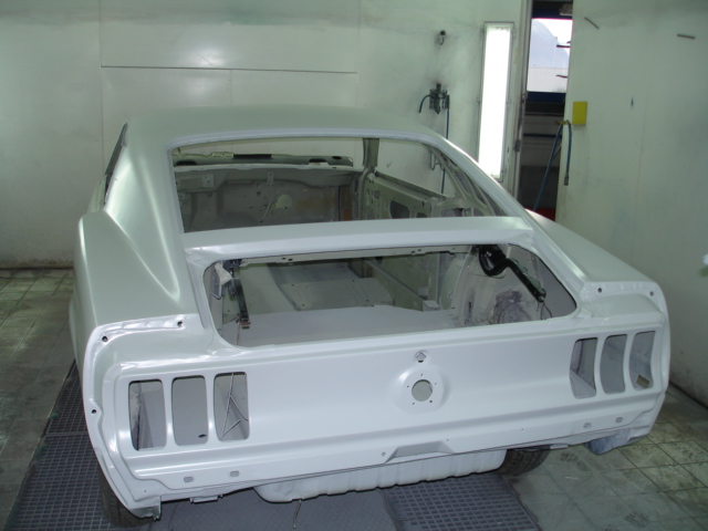

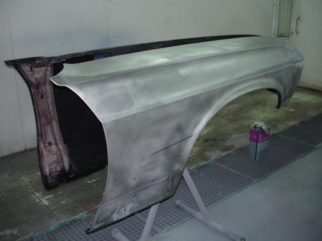

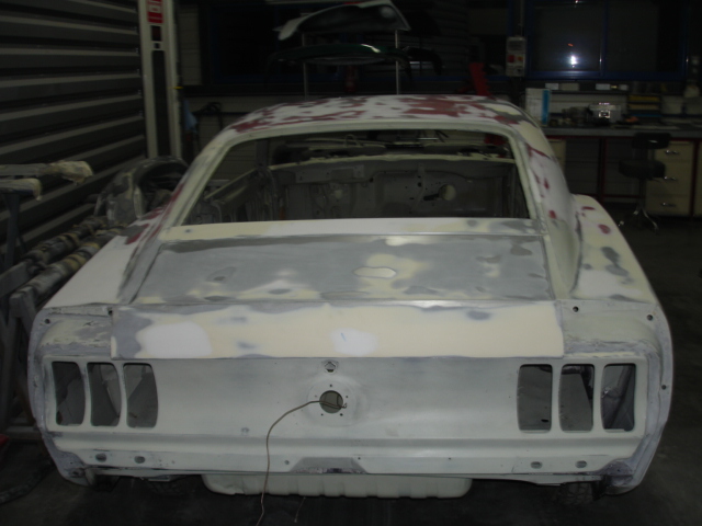

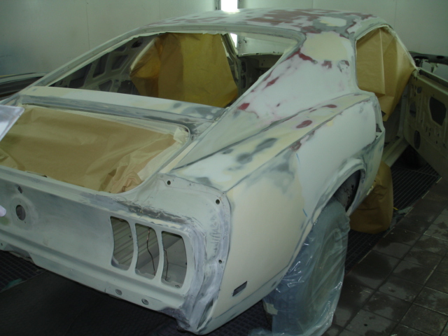

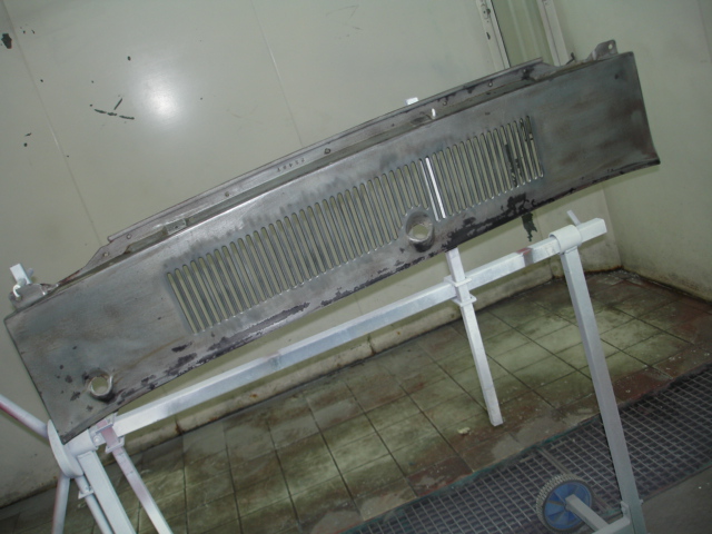

salut a tous,
en ce 11 novembre, je vous donne quelques nouvelles du front.
les ailes sont parties au sablage, car apres quelques surprises lors du poncage :blink: , je voulais etre sur de leur etat avant d aller plus loin <_<
pour le reste, je vous laisse decouvrir les photos... tout l arriere de la voiture est terminé et appreté ainsi que le toit (enfin) B) le chemin est encore long, mais je commence deja a l imaginer en peinture.
Et rien qu avec ses premieres couches d appret, elle est magnifique... :wub:
comprends pas, les photos ne sont pas dans l ordre :( ...
