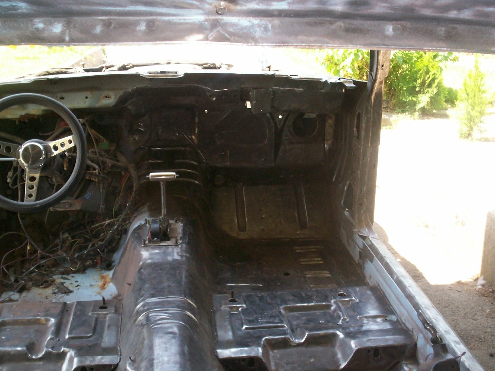

Comment a tu fais pour la decaper comme ca?
#102
Posté 06 May 2006 - 05:39 PM
#103
Posté 06 May 2006 - 08:13 PM
:malades: C'est un truc de dingue!brosse métallique monté sur disqueuse , et après ponçage gros grain et petit grain juste avant de emettre l'époxy , au passage l'époxy 7l avec durcisseur 305€ , cher ou pas cher :?:

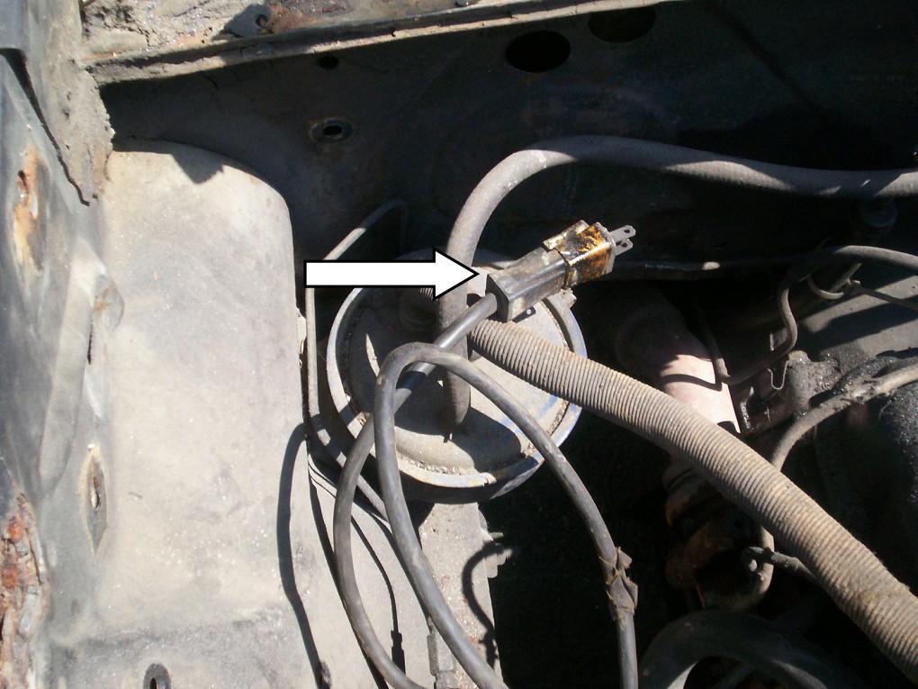

si oui quel est son rôle ;si antipollution hop memez technique ou a vendre.
#112
Posté 14 June 2006 - 01:08 PM
toi pareler petit chinois :jap: :jap: :jap:
Si c'est ça, son role est d'amplifier la dépression du moteur pour fournir plus d'assistance sur les freins et autres accessoires qui en ont besoins.
