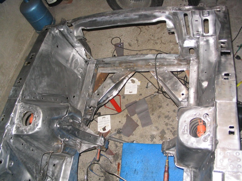

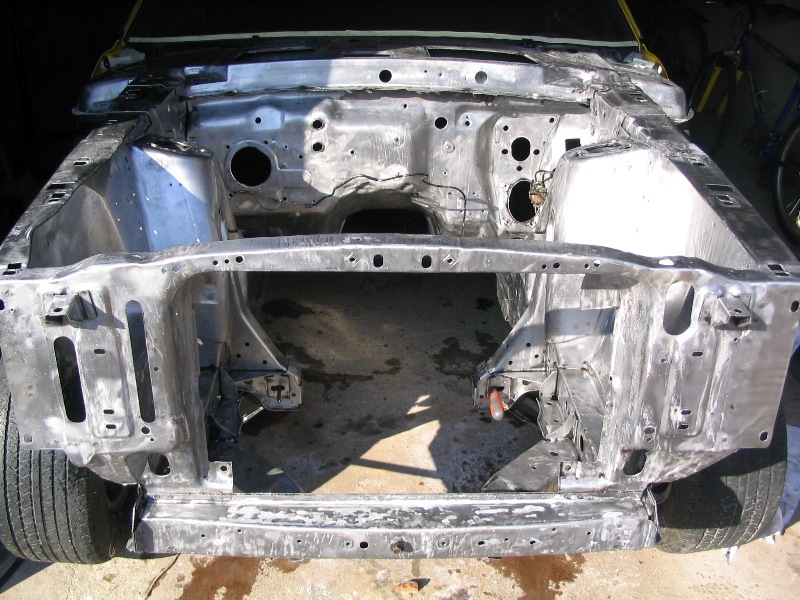

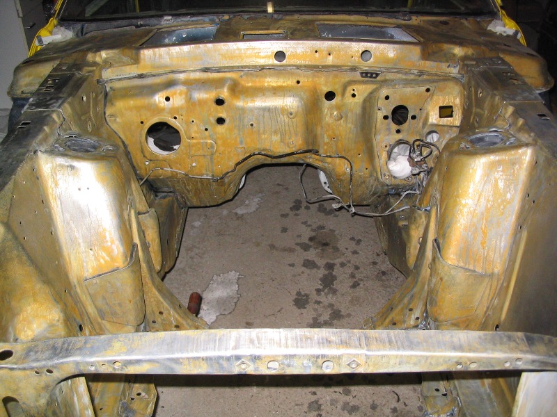

Posted 12 August 2006 - 08:58 AM

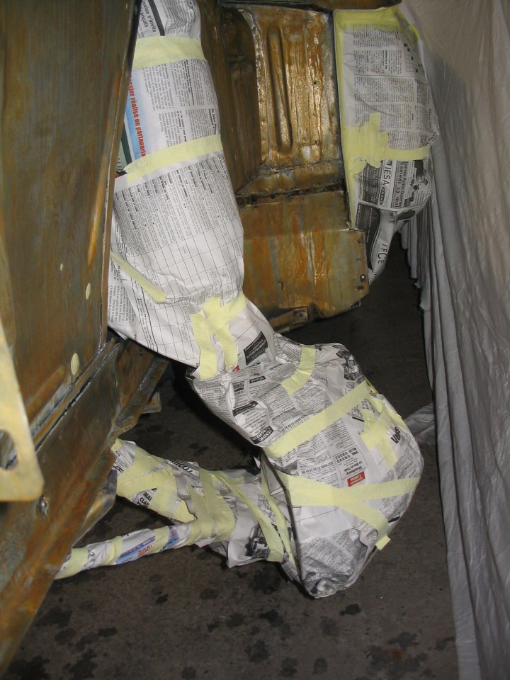

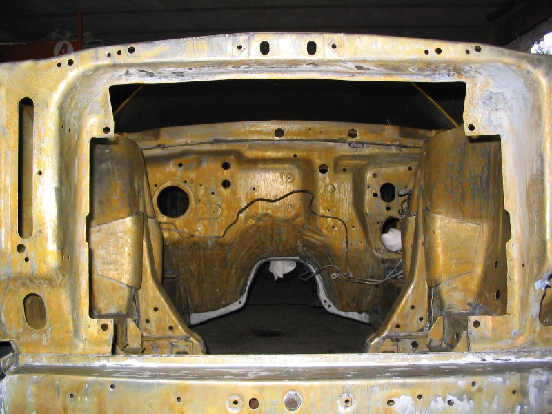

Ma derniere semaine de vacance ma permis de "finir" ce que je voulais faire! soit fin du poncage, traitement antirouille et premiere couche de peinture! Je ne suis pas du tout content du resultat mais la seconde couche devrais reglé le probleme!
place au photos:

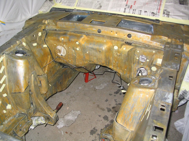

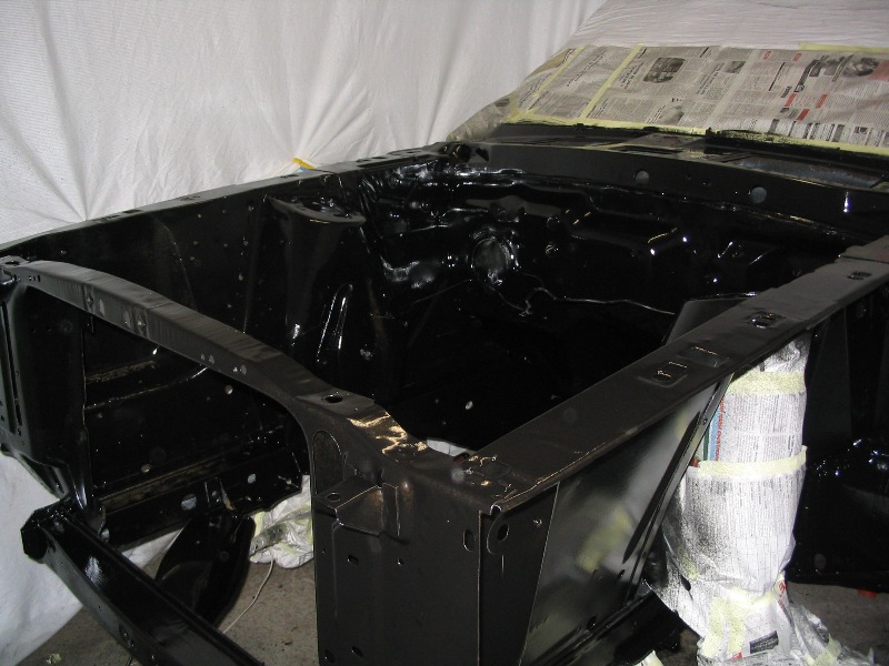

Posted 04 September 2006 - 08:44 PM

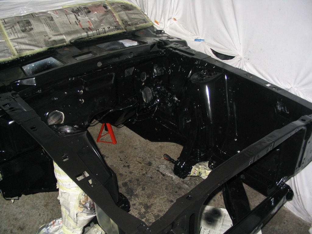

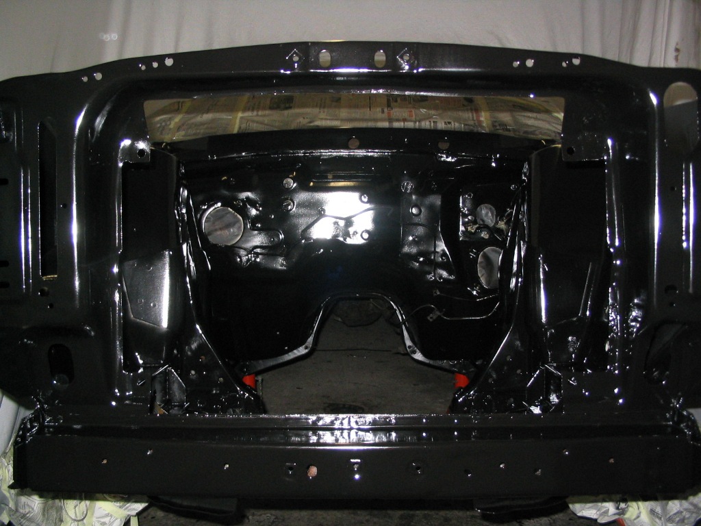

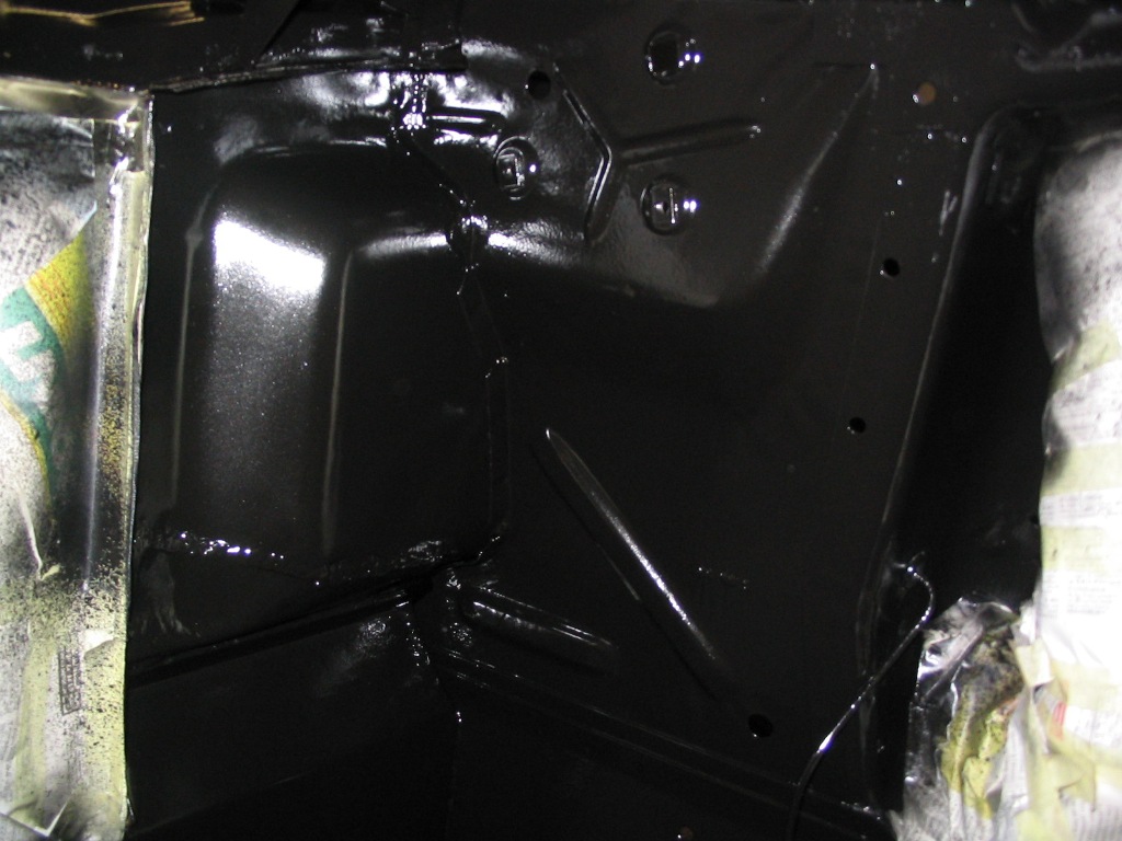

Suite ce weekend, avec poncage a l'eau puis deuxieme couche sur le compartiment moteur, resultat tres satisfaisant. j'adore ce noir. allez quelques photos toutes mouillé!

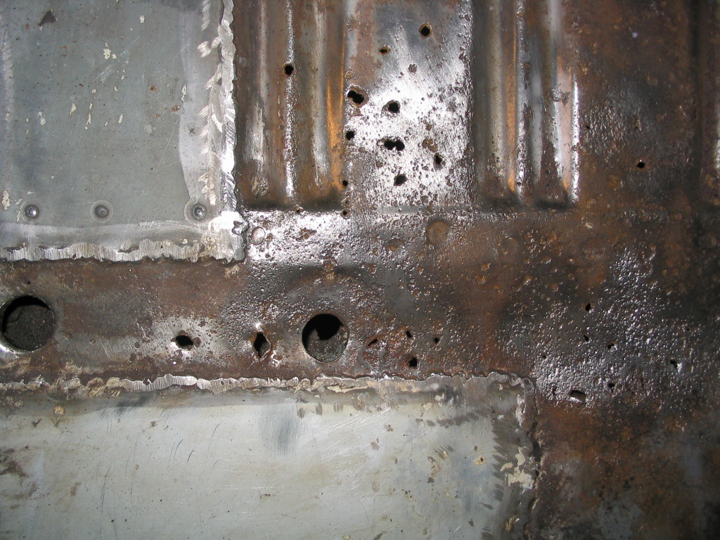

Posted 29 October 2006 - 10:46 AM
de mon coté quelques nouvelles, pas des plus rejouissante,mais rien d' irrémediable!
demenagement, travaux, boulot ne m'on pas permis de pouvoir avancé comme je le voudrais. mais c'est reparti maintenant je peux lui consacré le plus clair de mon temps libre!
apres le compartiment moteur j'ai decidé d'attaqué l'interieur.

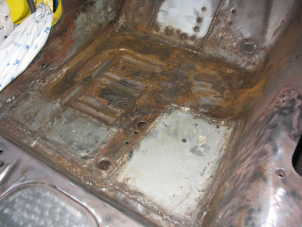

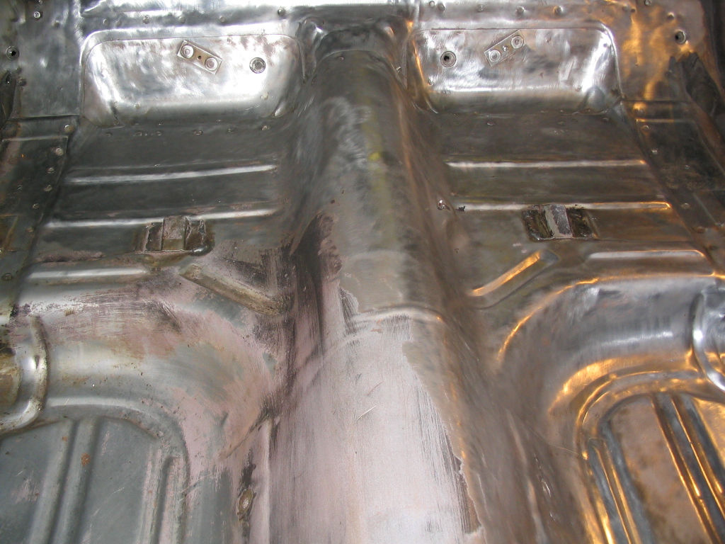

Donc demontage de toute les pieces, protection du ciel de toit et decapage complet des planchers.
la mauvaise nouvelle vien de mon plancher conducteur qui, en le poncant, a revélé beaucoup de rouille non traité lors des precedentes reparation. la surface était tres poreuse et en un cout de brosse metallique le metal s'est troué!
sinon tout le reste est en bonne état et est bietot pres a recevoir sa couche d'epoxy!
sinon pour le moteur, vu que ma transaction avec lancelot est tombé a l'eau, j'en recherche un pour motorisé la belle. bon j'ai plusieurs petite chose, je vous tiendrais au courant!
