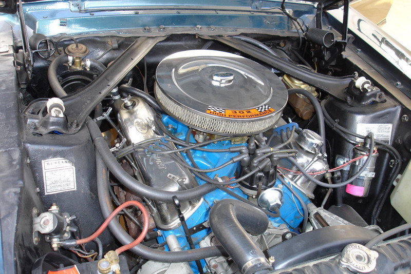

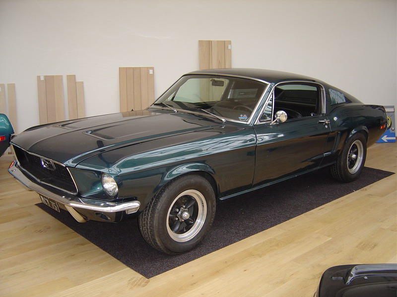

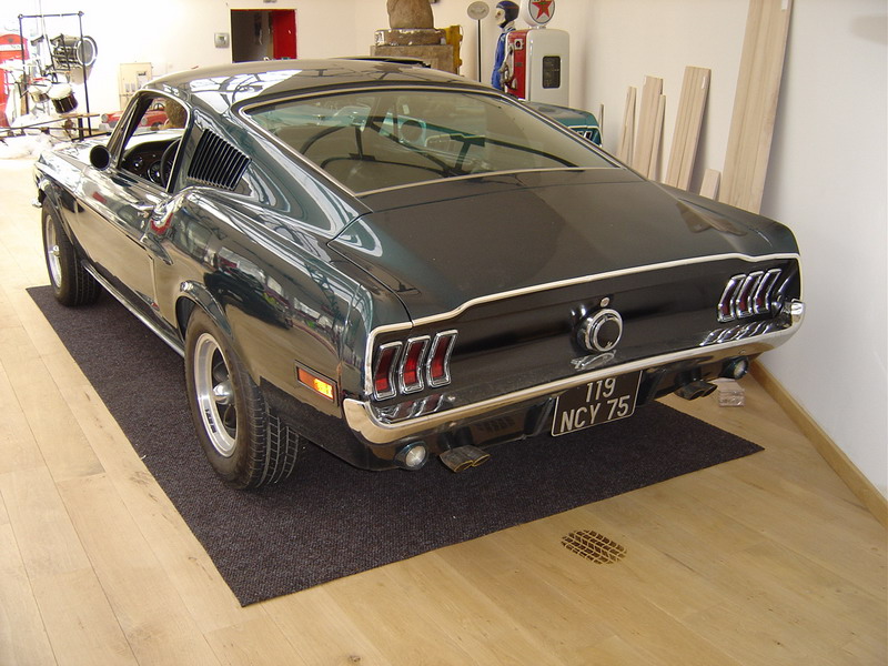

Voici les questions que je me pose :
1) Est ce un comportement normal pour un 302?
On pourrait penser qu'un ACM plus pointu a été monté dessus mais dans ce cas voici ma deuxième question :
2) Pourquoi est ce que ca ne pousse plus au dessus de 5200?
(En sachant que le carbu est un 600 cfm et qu'il doit assurer sans
problème jusqu'a 6000-6500)
3) Pourquoi est ce qu'en decceleration à 2500 tr j'entends des rafales systématiques d'explosions dans les silencieux intermédiaires, bruit qui disparait dès que j'appuie légèrement sur l'accélérateur, probleme de vis de richesse ?

2) Tu as peut-être un AAC qui envoit jusque 5500 rpm?
3) Problème de réglage de soupape?

Avec un fastback 1968, une des plus belle carrosserie Mustang il faut le dire, tu as fait un choix judicieux :D . Je te félicite pour ton bon sens :wink: .
Soyons clair ton comportement moteur est anormal pour une mustang standard, je souligne le standard.
Sur un code A le régime de puissance maxi était de 4500 tr/mn donc au delà de 4500 il n'y avait plus rien. Le fait que ça pousse jusqu'a 5200 tr/mn confirme que l'arbre à cames n'est plus d'origine.
Pour un moteur l'AAC défini sa personnalité, un moteur ne peut pas être plein de 1500 à 7000 tr/mn, il a une plage d'utilisation, la tienne se situe entre 2500 et 5000, voilà tout.
Cette plage de régime est relativement grande. Par contre un carbu 600 cfm est largement suffisant pour cela.
Par conséquent si ça ne pousse plus au dessus de 5500 tr/mn c'est que l'AAC est typé de la sorte. Maintenant si tu changes l'AAC, tu peux avoir un moteur qui pousse de 3500 à 6500, mais en dessous de 3500 il sera creux, tu n'as plus rien. Par conséquent lors des cruisings et en ville c'est chiant.
De plus dès que tu dépasses les 5000 tr/mn il est important de faire attention à ton système de graissage, car l'huile est en haut du moteur et plus en bas. Y'a t'il donc un carter d'huile grande capacité ou un radiateur d'huile supplémentaire sur ta voiture? Sinon tu risques de déjeauger et là c'est le serrage assurer.
Pour l'échappement je ne sais pas donc je ne dis rien.

Cela confirme bien que MAHE n'a pas remis que des pièces d'origine dans le moteur...
Je ne cherche pas a avoir un moteur creux en bas, tout au contraire.
Mais une plage d'utilisation qui va de 3000 a 5000-5200 ca ne parait pas si large que ca..
Il me semble qu'avec un ACM EDBK de la serie Performer, on gagne du couple partout jusqu'a 5500, il y a donc surement moyen d'optimiser la plage de fonctionnement...
Je devrais recevoir bientôt le collecteur d'admission de la même série qui devrait déjà améliorer les choses.
D'après un mécano c'est un collecteur d'origine de 66 qui serait monté dessus, je ne sais pas si c'est identique a ce qui était monté en 68?
Pour l'échappement c'est une double ligne avec H pipe, collecteur fonte d'origine, je ne sais pas comment identifier la ligne, je n'ai pas vu de marquage mais elle n'a que quelques années.
En principe quand ca pétarade à la decceleration c'est que le mélange est trop pauvre, maintenant ne connaissant pas les moteurs de l'époque c'était peut être normal, c'est pour ca que je pose la question.
Pour le carter d'huile, comme pour le reste, aucune idée de ce que MAHE a mis comme pièces, ca ressemble a un carter d'origine mais bon...

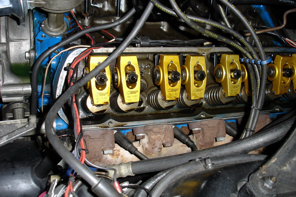

Enfin un peu de temps pour bricoler, je me suis décidé à monter le collecteur edlk Performer.
Après un peu de démontage j'ai vu qu'il y avait ca dans mon moteur !!
Est ce que ca implique nécessairement des pistons modifiés??

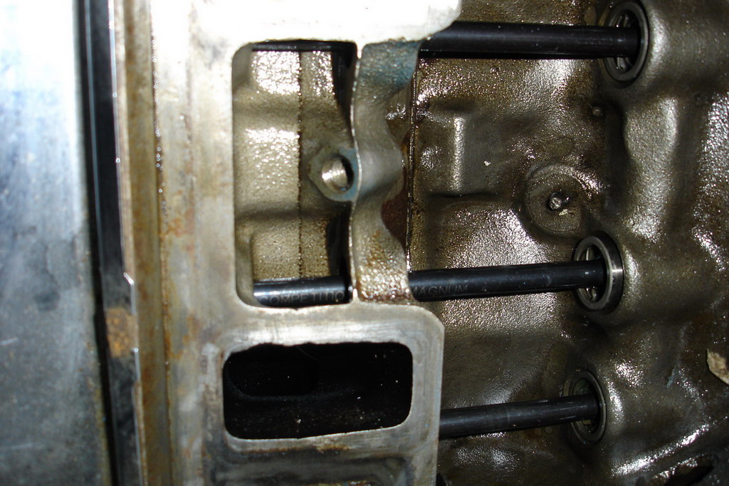

et çà!
ben non. Il y en a beaucoup qui pense que juste des rollers ca fait gagner plein de chevals tu sais :lol: . En tous cas, ils sont tres jolies en jaune ...
Les pushrods Hardened velus, c'est a cause des guideplates. Sans ca, elle finiraient en siure dans le carter :wink:
