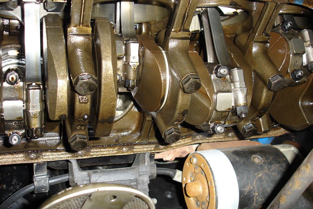

Posté 27 August 2006 - 07:54 PM
Et bien voici le bas moteur :-)

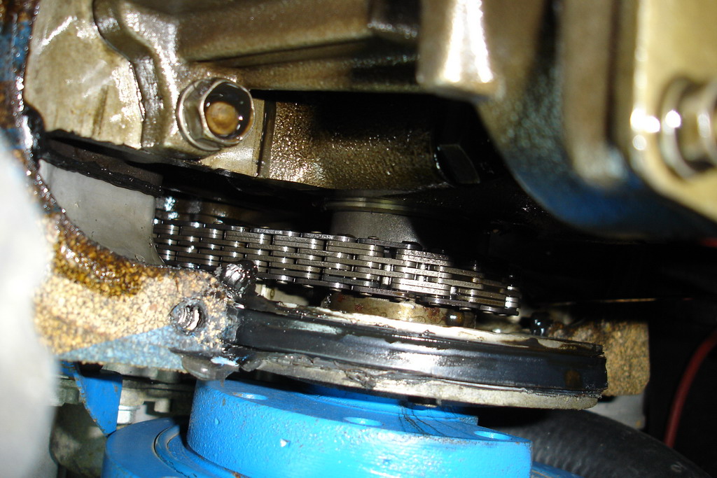

Posté 27 August 2006 - 07:57 PM
La chaine de distribution qui a l'air également en bon état

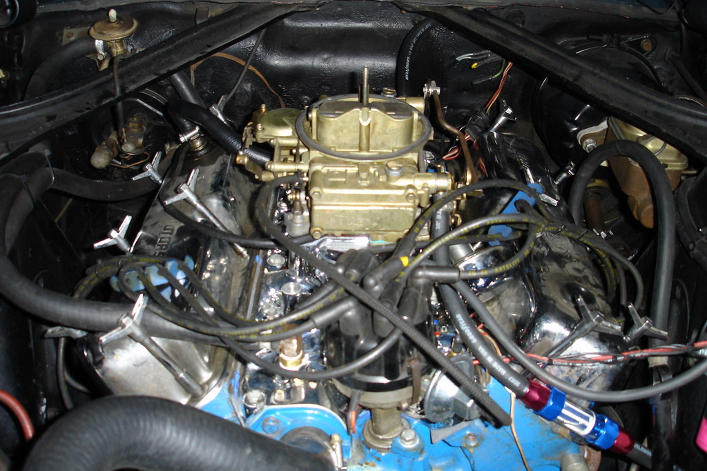

Le moteur; avec son nouveau collecteur EDLK , son carbu remis a neuf par mes soins et un filtre a essence qui manquait...

9a donne de la satisfaction une fois que c'est fait, n'est ce pas?
Juste une petite remarque d'ordre sécuritaire: Si le filtre a essence est en verre, il faut bien le fixer. Les journaux américains parlent fréquement d'accidents dûs aux vibrations qui cassent le verre et alors ... :twisted:

Je pensais qu'il était en plexi, je vais vérifier çà!

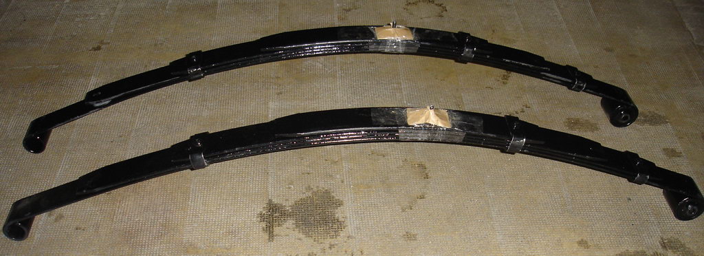

Posté 14 January 2007 - 07:34 PM

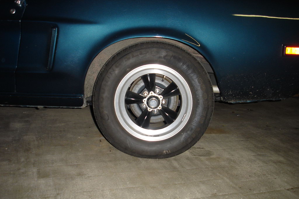

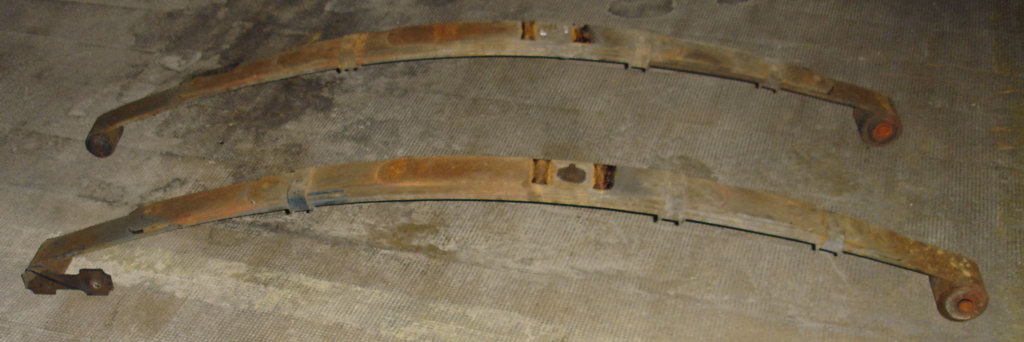

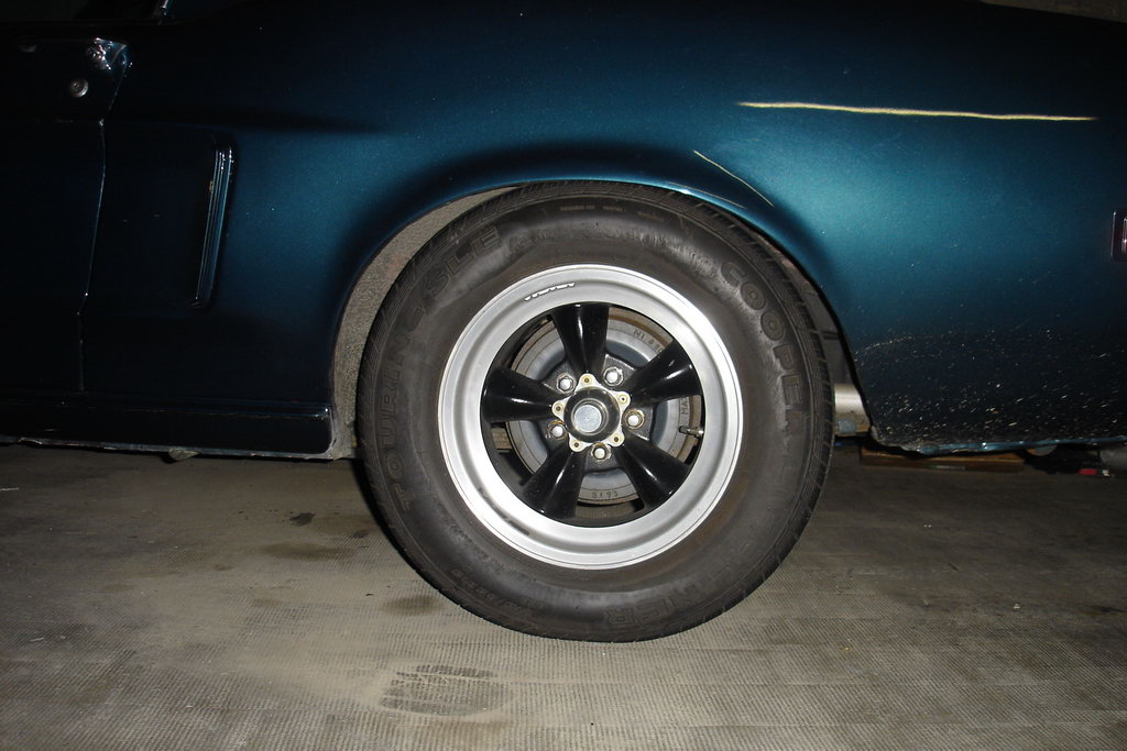

Voilà, je viens de changer les lames, les vieilles étaient affaissées, rouillées et elles se désolidarisaient les unes des autres...
Les nouvelles sont des Grab a Track 4 lames.
Je suis content, on remarque bien un changement dans la hauteur de caisse, elle n'a plus l'air affaissée.
Et j'ai du bol, le voiture ne penche pas d'un coté :P
J'en ai profité pour installer une barre antiroulis Grab a track en 3/4", mais je n'ai pas pris de photos...
Bon j'ai juste roulé dans le quartier au ralenti, pas pu tester le changement de comportement pour le moment.
Ce message a été modifié par thor_eyerdhal - 14 December 2009 - 09:46 AM.

au fet , le filtre a essence que tu as acheté ,il est en verre ou en plexi ??
personellement ,j'hesiterai grandement a le monter si il est en verre ! un si beau 302 ,ca serait dommage qu'il se prenne du verre dans les narines...
bonne continuation
filtre essence en verre, presque incassable donc pas de danger ;-)

Et encore çà a un peu changé depuis dans le compartiment moteur, mais je n'ai pas de photos récents de celui-ci, mon APN a rendu l'âme...
Non pas de soucis pour le filtre c'est du solide :)

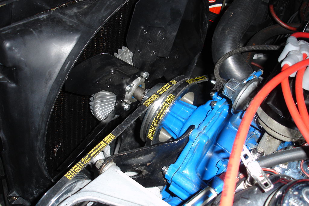

Une petite vue du "viscous" clutch monté sur la nouvelle pompe EDLK et les poulies March.
On aperçoit également le nouveau faisceau de fils de bougies MSD.
