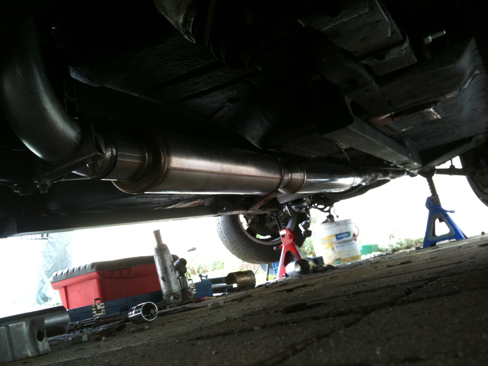

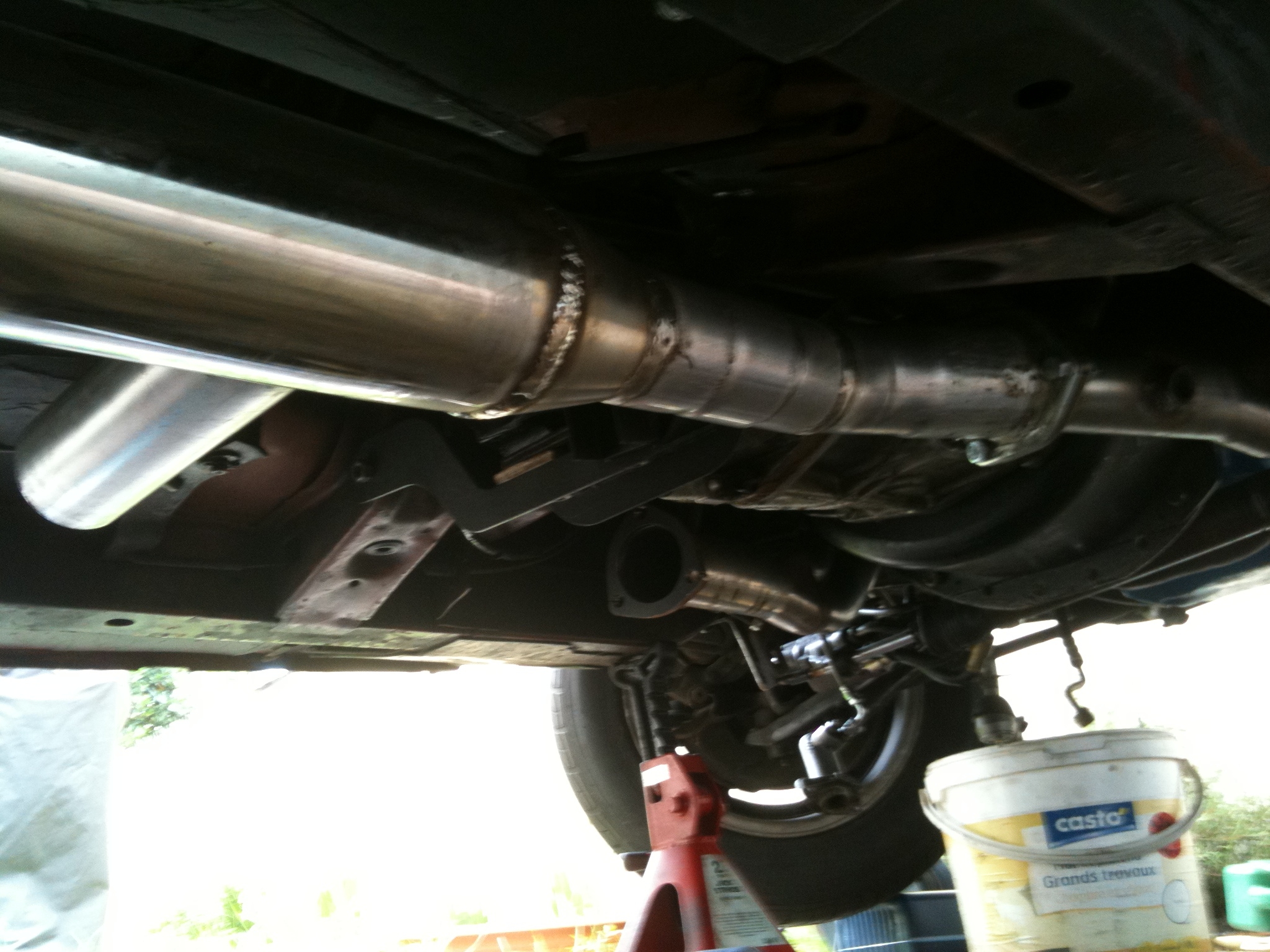

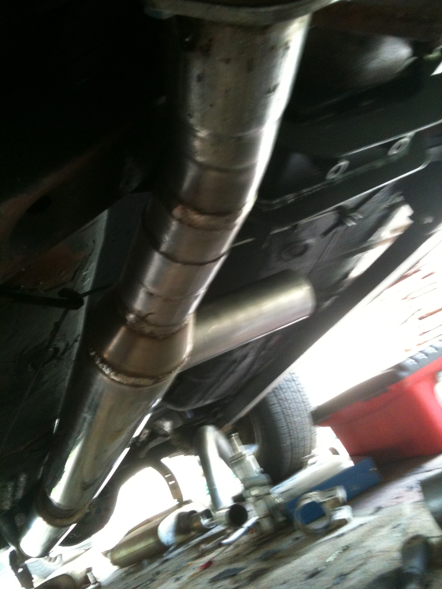

Voilà, un coté de fait!
Mise en place provisoire du coté droit, reste plus qu'à se reprendre la tête avec les alignements coté gauche...
Le pot de détente en sortie de collecteur, support de boite changé pour un spécial T5 qui laisse de la place pour les échappements
(heureusement car çà passe quand même assez près...) :

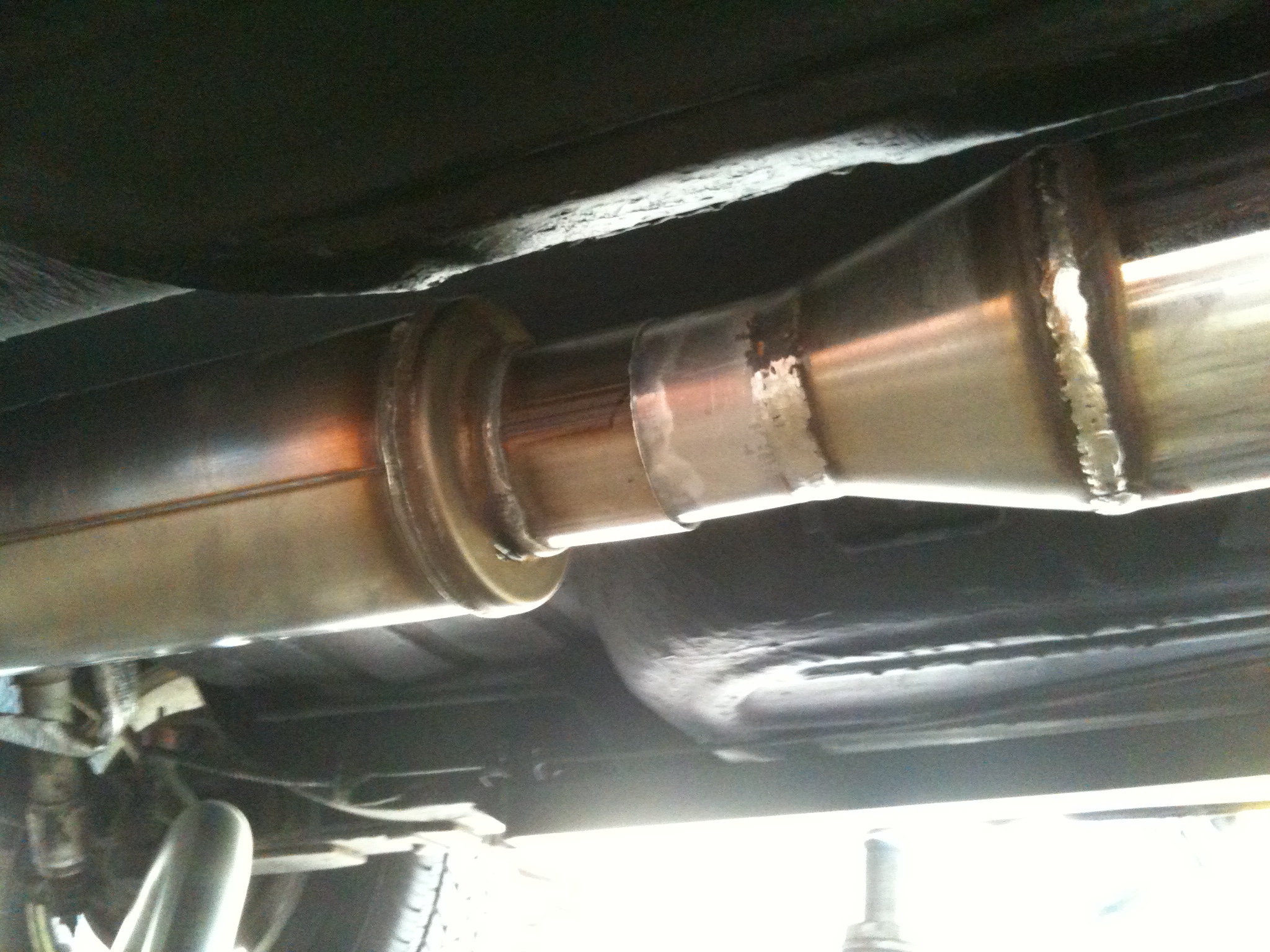

Jonction pot de détente/silencieux :

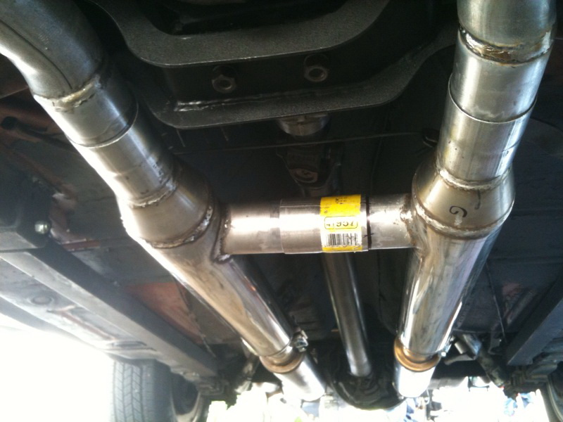

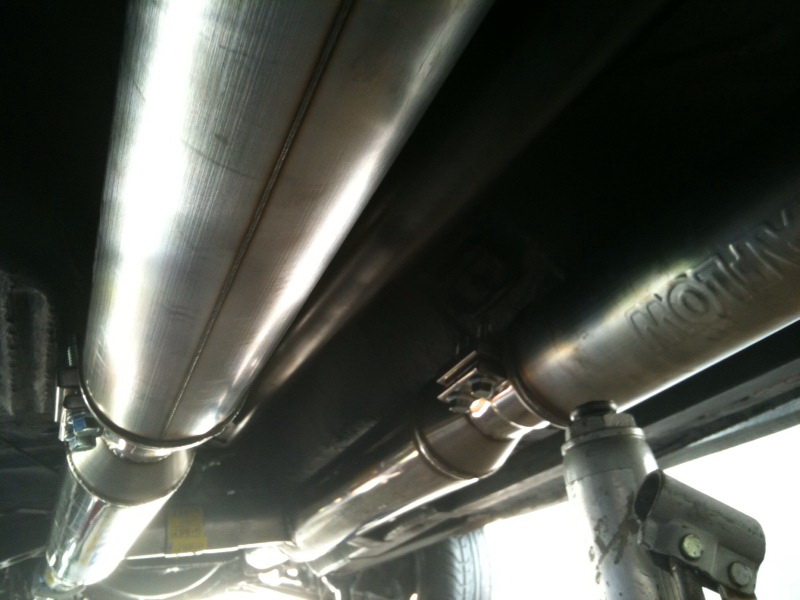

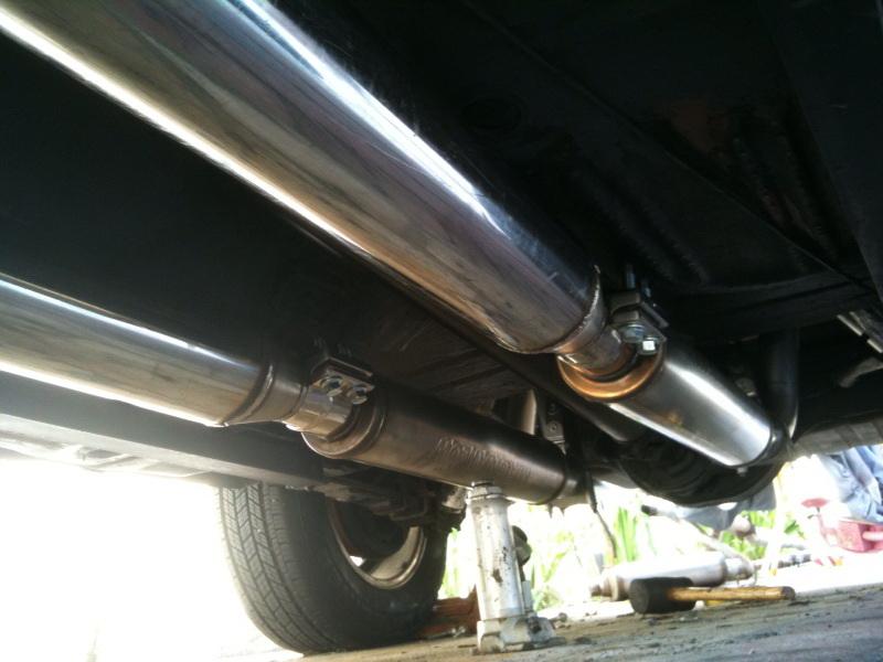

L'ensemble, j'ai choisi des silencieux Magnaflow style glasspack, très longs mais peu larges
Vu que l'efficacité de ce genre de silencieux se fait sur la longueur et non le volume (comme çà
ca limite le poids) :

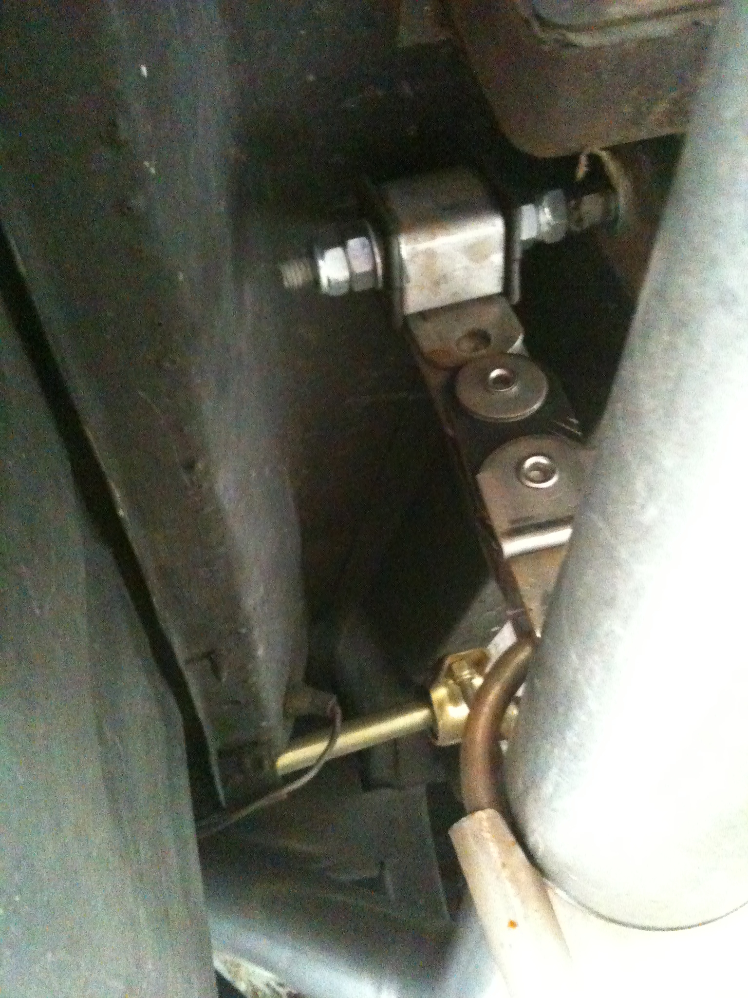

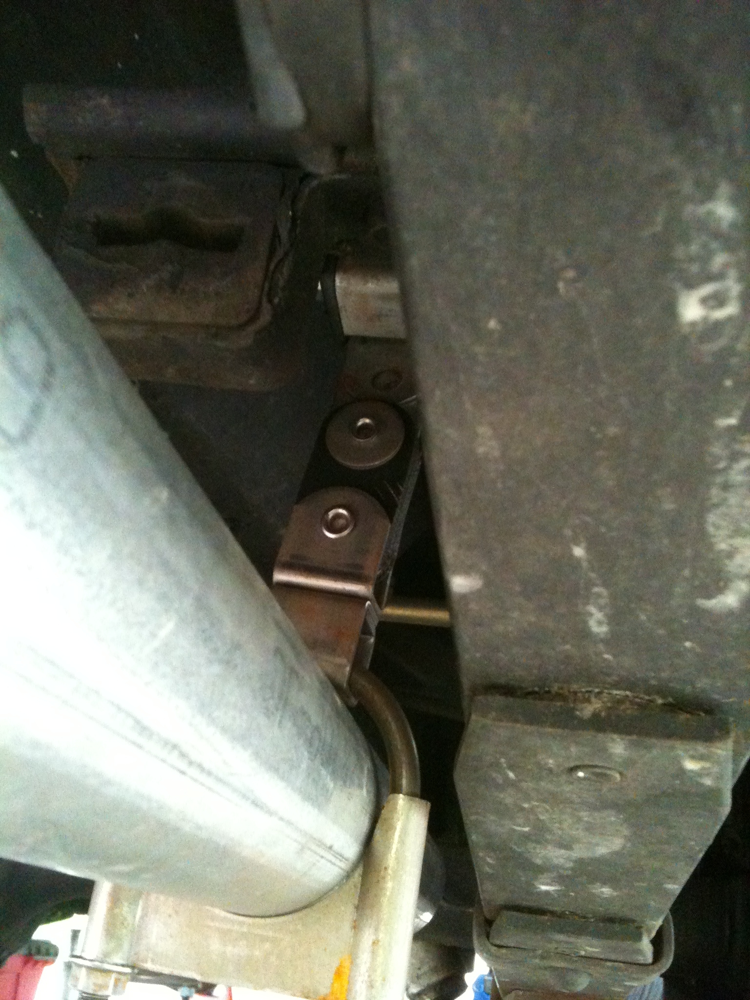

La fixation AR home made :
Ce message a été modifié par thor_eyerdhal - 23 June 2011 - 02:56 PM.
#322 Mustanger
  • 5078 Messages :
Posté 23 June 2011 - 04:39 PM
t'as piqué des morceaux d'aspirateur pour faire tes silencieux :mrgreen:
c'est toi qui a soudé, superbe soudure.
ça va respirer :rolleyes:
#323 thor_eyerdhal
Posté 23 June 2011 - 05:29 PM
Oui c'est moi qui soude et les seules dont je soit fier sont celles des cônes sur les tubes de 4" (inox/inox), je tournais lentement le tube sans bouger la baguette et ca a donné un rendu satisfaisant du premier coup!
Pour les autres ce fut beaucoup plus laborieux:
-soudage
-trouages :angry:
- meulage
-re-soudage/bouchage des trous
-meulage
J'en ai bouffé de la baguette!
Ce message a été modifié par thor_eyerdhal - 23 June 2011 - 05:30 PM.
#324 thor_eyerdhal
Posté 05 July 2011 - 04:39 PM
Second coté terminé!
Voici ce que ca donne une fois mis en place :
L'angle de prise de vue donne l'effet d'un décalage de hauteur entre les deux cotés, ce qui n'est pas le cas :)

Je voudrais aussi faire les pots d'échappement moi-même
Peux-tu nous dire où tu as trouvé les tubes qui t'on servi à faire les pots? Et les collecteurs?
Quel est l'avantage d'une H-pipe? J'ai toujours pensé que le tube entre les 2 pots était un renfort. Je viens de voir qu'en fait il débouchait dans les 2 tubes.
Ca apporte quoi?
Comment as-tu trouvé les longueurs des tubes secondaires? As-tu une formule de calcul?
PS: très belle réalisation
Une Mustang : minimum syndical!
Un jour elle roulera...
#329 thor_eyerdhal
Posté 10 July 2011 - 10:26 PM
Pas trouvé de tubes en 4" à un prix raisonnable en France!, j'ai trouvé les tubes et les cônes chez un vendeur anglais sur Ebay :
http://stores.ebay.f...tomexhaustparts
On y trouve de tout c'est une vraie mine d'or euh d'inox.. :mrgreen:
Je n'ai pas fabriqué les collecteurs, ce sont des JBA, a déconseiller vu qu'il faut marteler de partout...
Pour ce qui des des pots de détente/termination boxes, il faut que le volume de chacun soit au moins égal à 8X la cylindrée unitaire, ce qui pour un V8 revient à sa cylindrée totale.
Donc avec du 4", ca faisait dans les 24" de long (J'ai demandé au vendeur de me fournir deux morceaux sur mesure de 24" et pas de souci!)

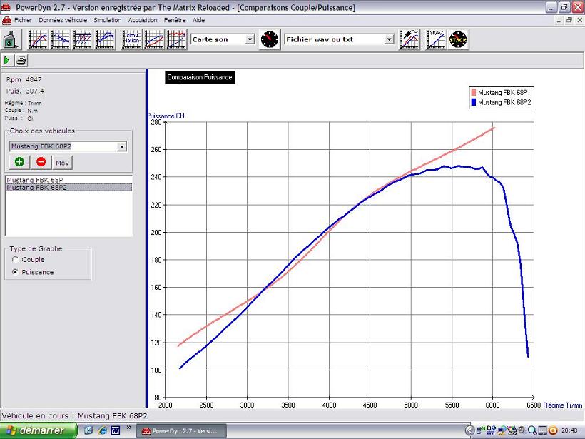

Posté 21 July 2011 - 04:32 PM

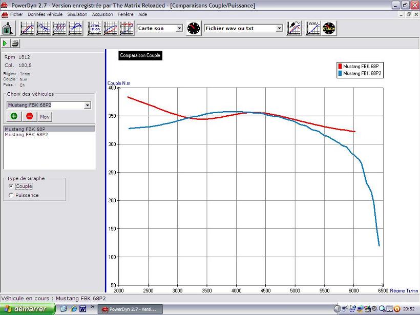

Voici le dernier test Powerdyn, effectué avant le démontage de la ligne d'échappement.
Par rapport au précédent les seuls changements sont :
-Collecteur d'admission RPM à la place de Performer.
-Calage de la distribution à +4° d'avance alors qu'il était au minimum à +8° de retard auparavant, soit 12° d'écart au minimum...
Ancien test en rouge, nouveau en bleu.
Comme on peut le constater, c'est la cata, perte de 25-30 cv, le seul gain est la depression qui est passée de 12 à 15.. :blink:
J'en ai conclu que l'AAC soit disant perfo installé par le super préparateur n'est autre qu'un Performer like installé avec beaucoup de retard pour "tricher"...
Bon ben je vais tester la nouvelle ligne d'échappement avec cette config mais il y a de grandes chances que je retarde ensuite le calage de 4 ou 8° pour regagner des tours et des cv!
Ce message a été modifié par thor_eyerdhal - 21 July 2011 - 04:52 PM.
#332 Romuald
Posté 22 July 2011 - 11:46 AM
Voici le dernier test Powerdyn..
Bha ca va ... t'as encore un sacré paquet de marge avant de pété le dossier du siege pis t'as pas de risque de te retrouver téléporter dans une autre dimension a l'accélération Image IPB
#333 thor_eyerdhal
Posté 22 July 2011 - 10:44 PM
Bah c'est Sponge qui veut pêter son siège pas moi...:mrgreen:
En tous cas je pensais pas perdre autant de bourrins avec une modif d'environ 12°.
Avec un gain infime à moyen régime...
Ce message a été modifié par thor_eyerdhal - 22 July 2011 - 10:48 PM.

J'avais pas vu la dernière fois, mais en fait t'as mis 2 silencieux à la suite par ligne? T'en a fabriqué 4?
Mais chacun fait 24'' de long?
Quand tu dis "j'ai soudé en laissant la baguette fixe et en tournant le tuyau" et "j'en ai bouffé de la baguette", j'en ai déduis que t'as soudé à l'arc avec baguettes enrobées. C'est le cas?
Vu que pour le TIG, il faut 1 main pour la torche, 1 main pour la baguette, donc plus de main pour tourner le tuyau :huh: .
Si c'est le cas, c'est impressionnant, mais pas étonnant que t'as mis des trous. Les électrodes enrobées, c'est assez ch...t à utiliser quand on fait des soudures un peu "hors du commun"
#336 thor_eyerdhal
Posté 28 July 2011 - 07:30 PM
Ben les pots de détente ne sont pas des silencieux si on ne met pas des pots derrière c'est "gros barrouf qui fache les voisins" à coup sûr :o
Donc derrière j'ai installé (pas fabriqué) des pots Magnaflow cylindriques, les plus longs possible.
Oui j'ai soudé à l'arc, vu le peu que je soude je ne vais pas investir dans un MIG/TIG même si c'est tentant..
J'ai utilisé de la baguette mixte acier/inox, ca donne un résultat très propre malgré mon inexpérience!
Effectivement l'arc c'est chiant quand on soude deux épaisseurs différentes, c'est là que les trous arrivent :angry:

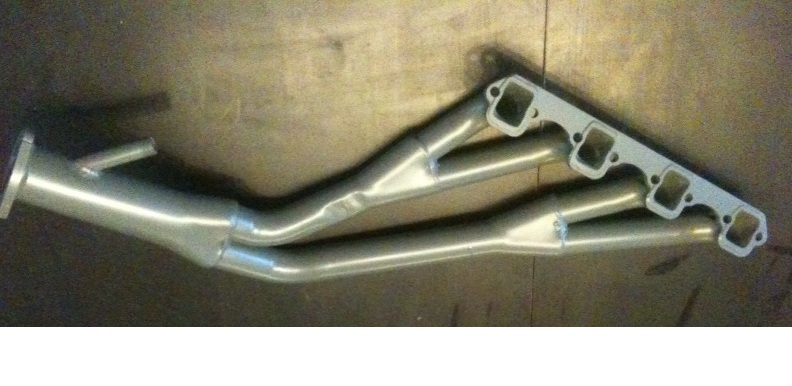

#340 thor_eyerdhal

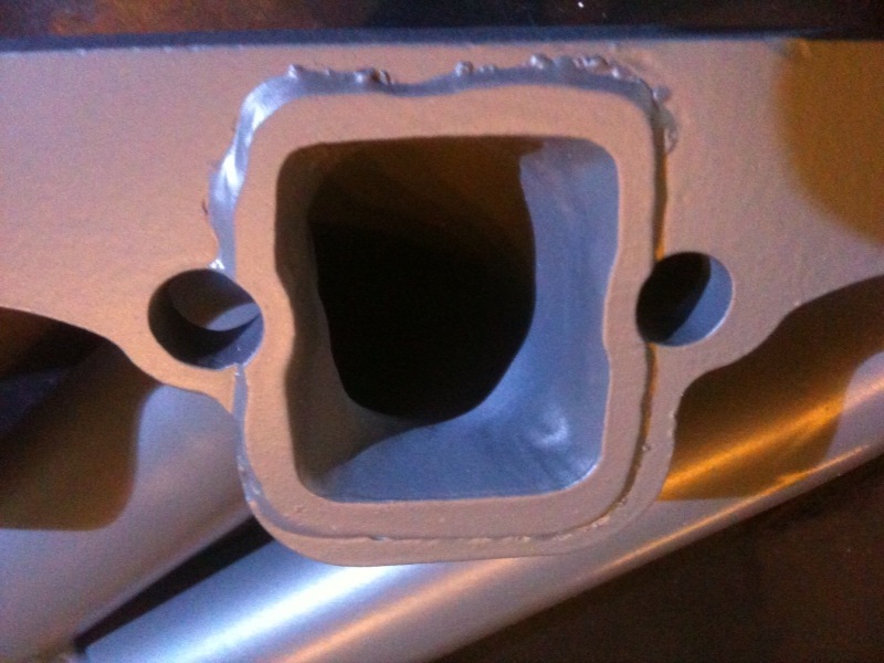

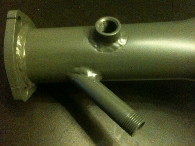

Posté 25 September 2011 - 01:52 PM
Les affaires reprennent!

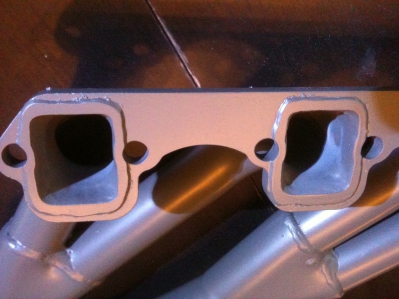

Les collecteurs sont revenus de chez CCC/Myceramic, en plus ils les expédient sans paiement, j'ai juste trouvé une facture dans le carton !:blink:
