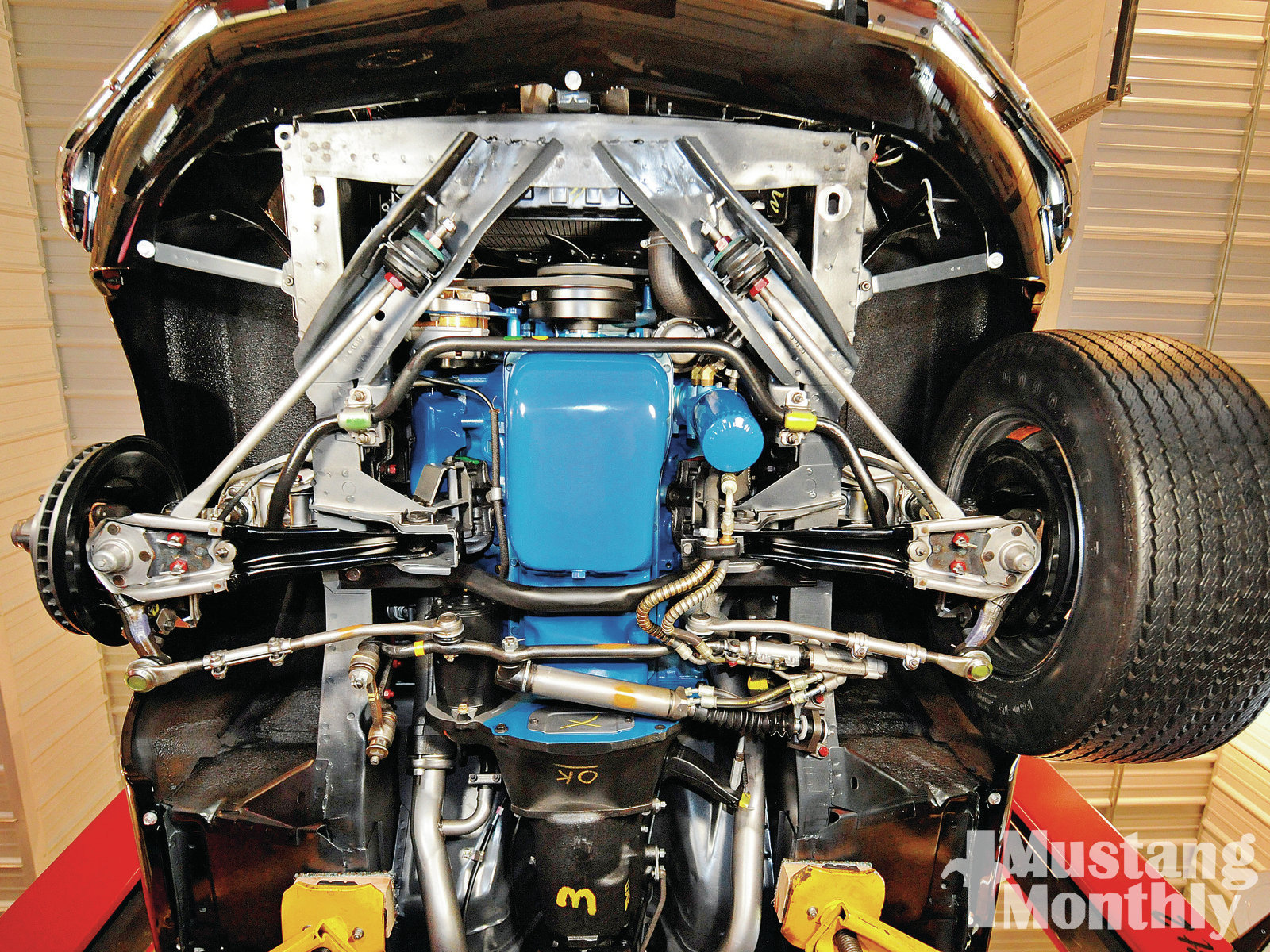

c'est quoi le cheminement des BB pour les durites de DA ?
parce que sur la mienne, elle passe par le bas mais son dangereusement près de ma route, j'ai peur de l'arracher a un moment ou un autre

Ben ca descend juste derrière le filtre à huile, et ensuite sous le bras inférieur, effectivement..
Maintenant il y a une patte qui est censée les tenir en place

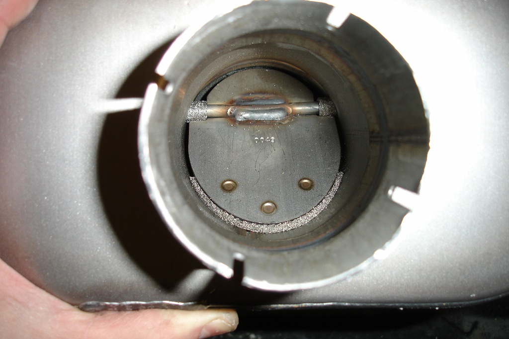

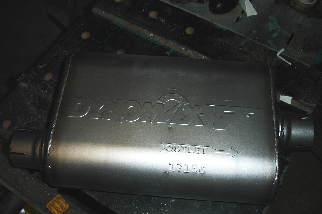

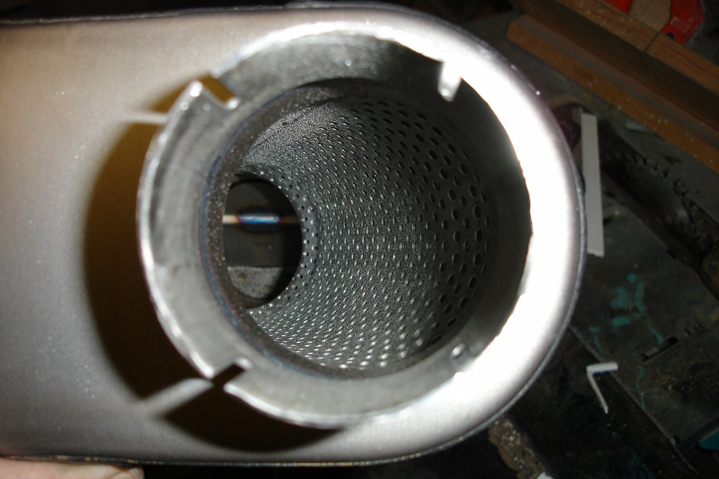

Pour supprimer le sale bourdonnement (HOOONNN provoqué par le combo détentes/Magnaflows droits) entre le ralenti et 2000 RPM
Je viens de recevoir des Dynomax VT, qui d'après les témoignages sont les champions du "DRONE FREE''
On voit bien ici le clapet en position fermée :
Vue depuis l'entrée, avec la partie absorption et le clapet au bout :

Et tout ça, avec la calamine, dans quelques temps, pas de risque que ce fabuleux clapet ne se grippe en position fermé ?? Image IPB
#380 thor_eyerdhal
Posté 13 February 2012 - 12:34 AM
Ben il va en falloir un paquet de calamine (ainsi qu'un bon déréglage de la carburation), déjà qu'il n'y en avait pas dans l'ancienne ligne qui a une dizaine d'années...Image IPB
Les utilisateurs n'ont pas ce souci, seul un problème de cliquetis sur les premieres versions car le petit coté du clapet touchait le tube, depuis que c'est corrigé, aucun blocage n'est a signalé.
