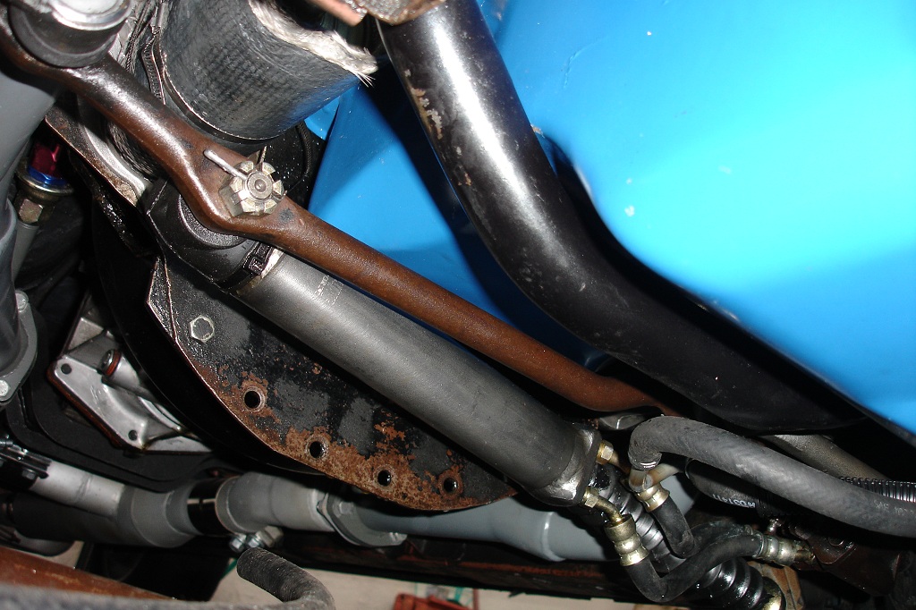

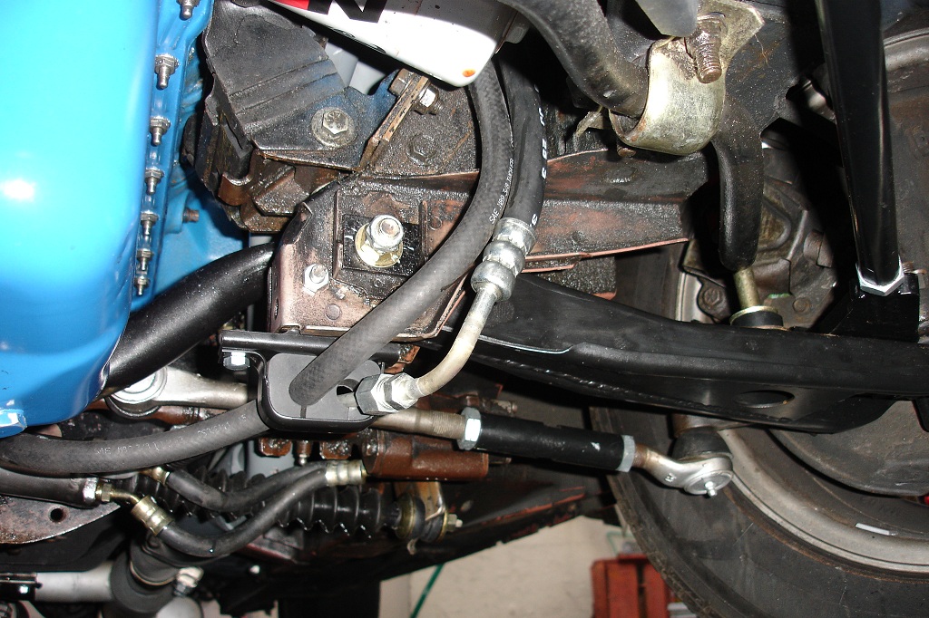

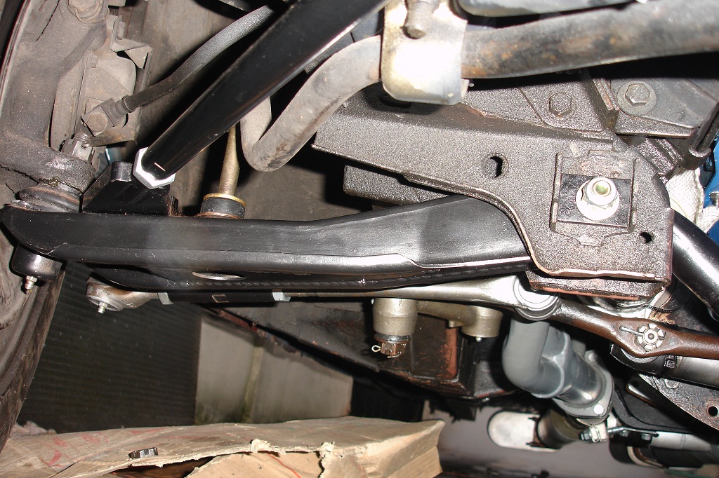

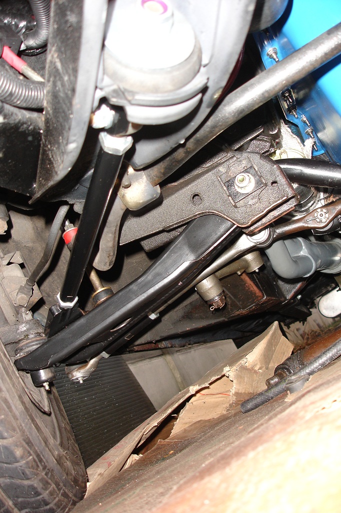

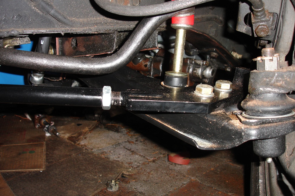

Au fait, j'avais oublié les photos du rafraichissement du chassis AV et de la DA:
-Nouveau bras inférieurs "roller"
- Strut rods sur pivots
-Tie rods ORP avec graisseurs
-Tie rods sleeves monoblocs
-Suppression des excentriques de carrosage
-Durites BB pour la DA
-Nouveau vérin Flamming River
Oui, il faudrait que je rafraichisse également la plaque entre le bloc et la cloche...
Ce message a été modifié par thor_eyerdhal - 27 February 2012 - 08:04 AM.
