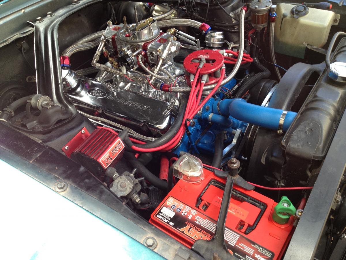

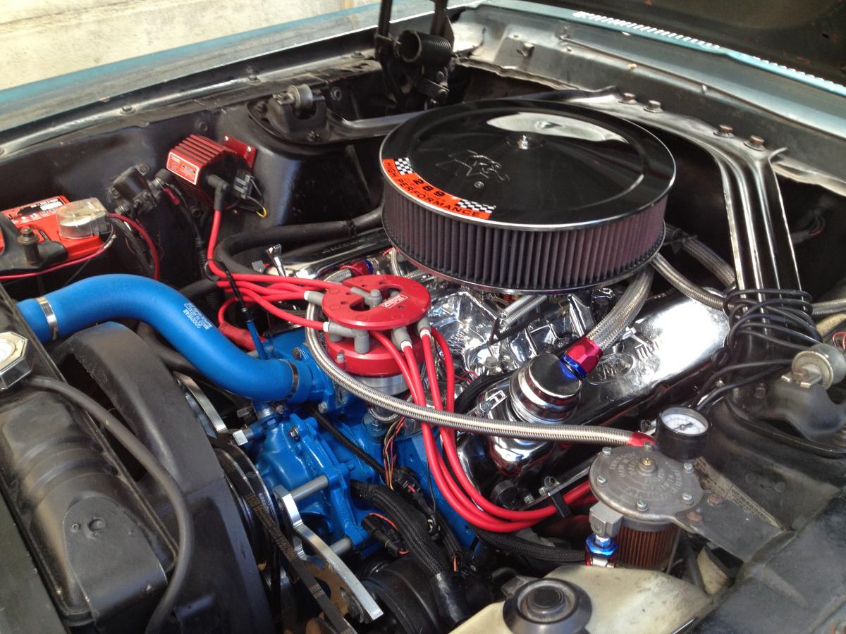

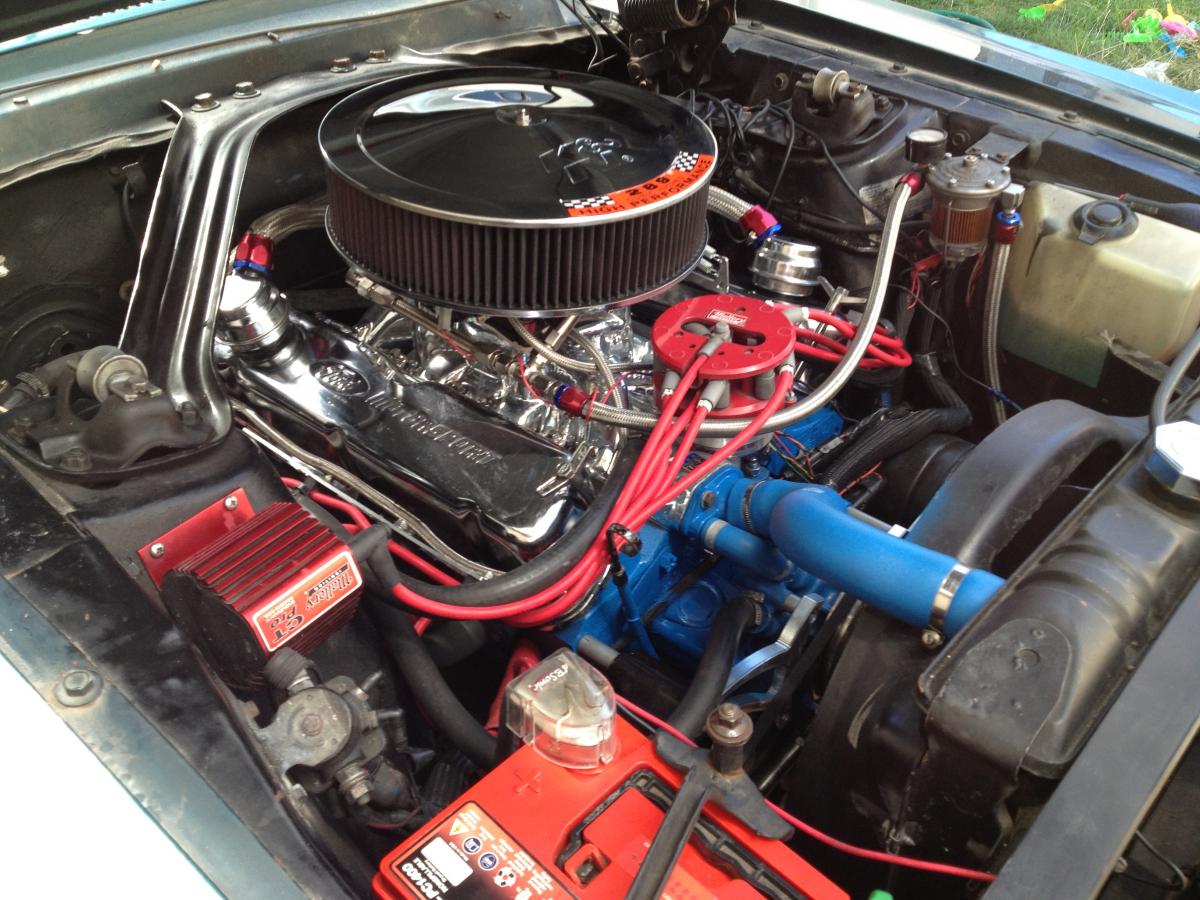

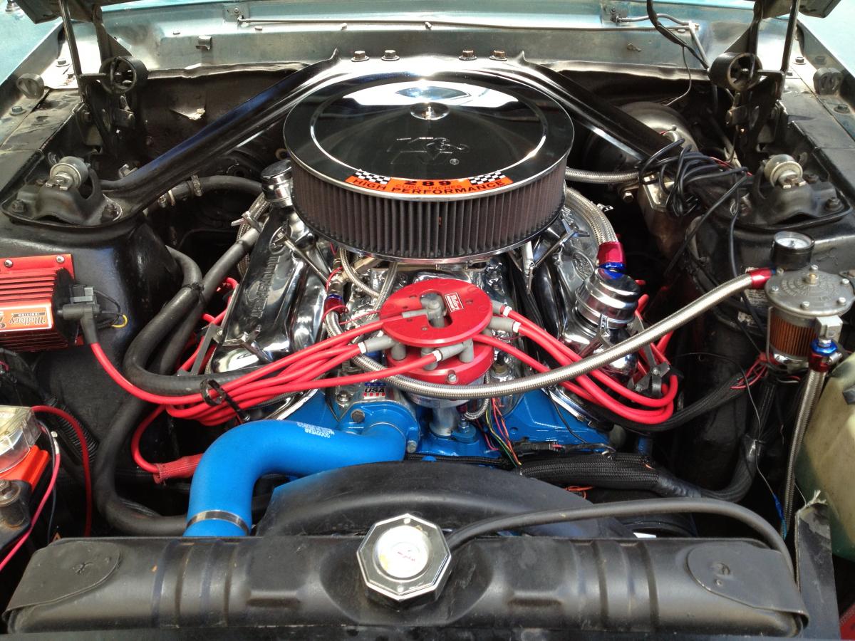

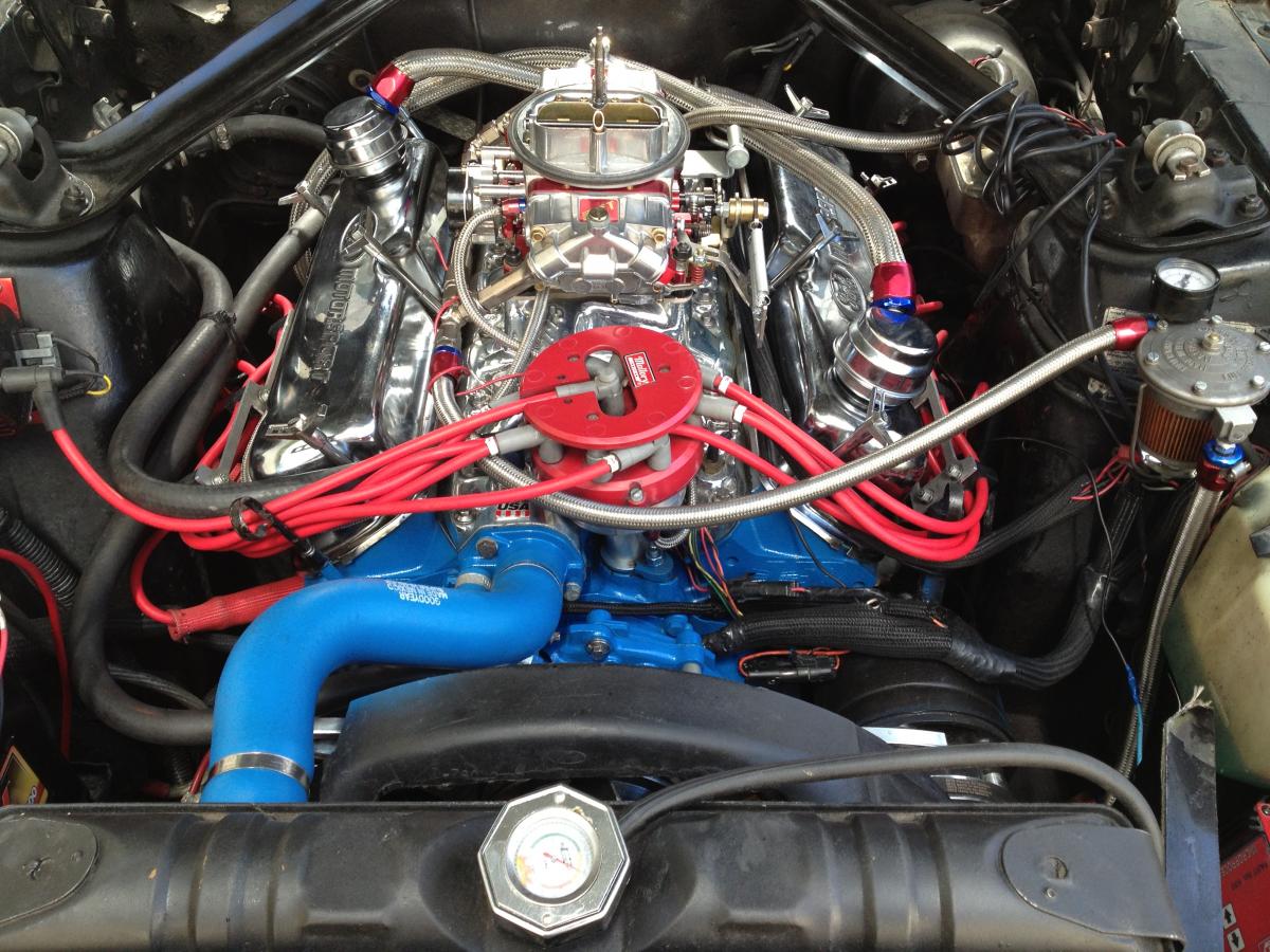

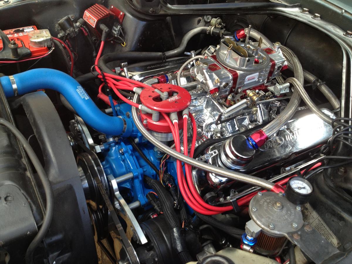

Cette semaine, petit rafraichissement du moteur, peinture et durites blues (exactement la même teinte que la peinture!!)
J'ai aussi tenté de recaler les basculeurs avec moins de précontrainte, ben avec 1/2 tour c'est une machine à coudre!! on dirait que tout va pêter sous les CC.
Avec 3/4 (comme avant) encore un peu de bruit vers 4000, je laisse comme çà.

Joli ! C'est un quickfuel ton carbu ? Quelle taille ?
#525 thor_eyerdhal
Posté 16 August 2013 - 12:58 PM
C'est écrit dans les pages précédentes :P
Mais bon je vais t'éviter de la lecture, c'est un 750 SS double pompe à boosters annulaires. ;)

Sur tes photos je remarque que tu as un filtre King, fais attention avec en usage routier standard (vu tes consos) il passe le volume sans problème mais il est très insuffisant si tu fais des sorties circuit et tes cuves vont se vider.
#531 thor_eyerdhal
Posté 18 August 2013 - 07:20 PM
Merci :)
Bah écoutes c'est le même modèle que Romuald avait, avant de passer au NOS, et la piste ainsi que les runs ne posaient visiblement aucun souci...
Il y a deux tailles de filtres King, c'est le gros modèle.

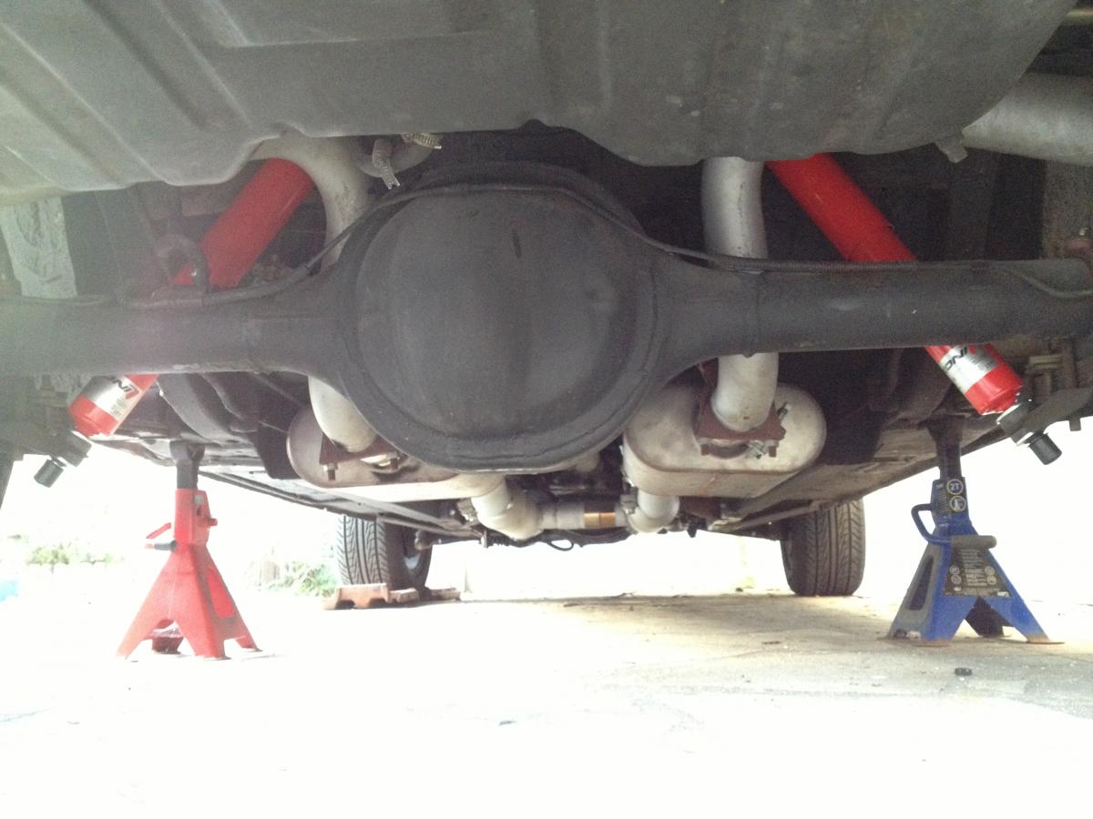

Vu que lors du CT2012 les amortos AR étaient presques morts et que je fais un WE pronlongé en Auvergne cette fin de semaine, je me suis dit que le temps était venu...
Adieu les Gas Adjust et installation de deux petits Konis (les tarifs en ligne de la boutique Koni FR sont très intéressants)

as tu senti un réel différence avec les anciennes?
#538 thor_eyerdhal
Posté 26 August 2013 - 04:10 PM
Non!! absolument aucune....
Pour la bonne et simple raison que je n'ai pas encore roulé depuis le changement :mrgreen:
Tout ce que j'ai pu remarqué c'est que la hauteur de caisse n'a pas du tout varié, les Kayaba avaient pour eux du gaz sous pression, ce qui fait que les amortos, même rincés, se détendent automatiquement, ce qui aide un peu les lames.
Ca n'est pas le cas avec les Konis, je m'attends donc à une éventuelle perte de hauteur de l'AR....Si c'est le cas je collerais les demi lames hellwig pour corriger.
