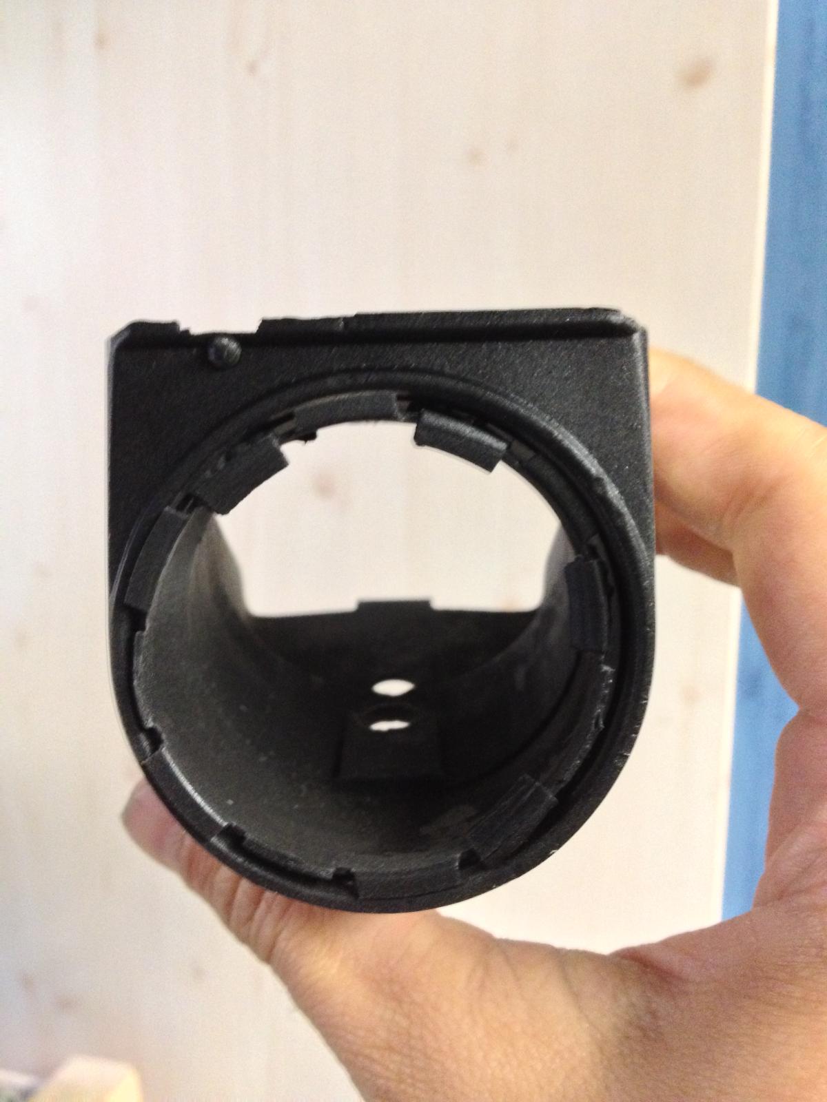

Pour être plus serein quant à l'état de charge ou non de la batterie et le fonctionnement du régulateur, j'ai décidé d'installer un voltmètre.
Mais quid de l'emplacement? Pas envie d'une protubérance au milieu du TBD ni d'un compteur accroché au volant.
L'idéal était de le placer en partie basse, mais pas la place entre le frein à main, les switchs et autres cendriers!
A coté de cela j'avais ma clim inopérante avec ses évents latéraux inutiles!
D'où l'idée de donner une utilité à l'évent gauche.....
Le plus dur a été d'extraire la grille tournante qui est bloquée par un clip en plastique, faut y aller sévère avec un manche de pioche ou équivalent!!!
Un ptit coup de peinture et de vernis et çà donne çà :

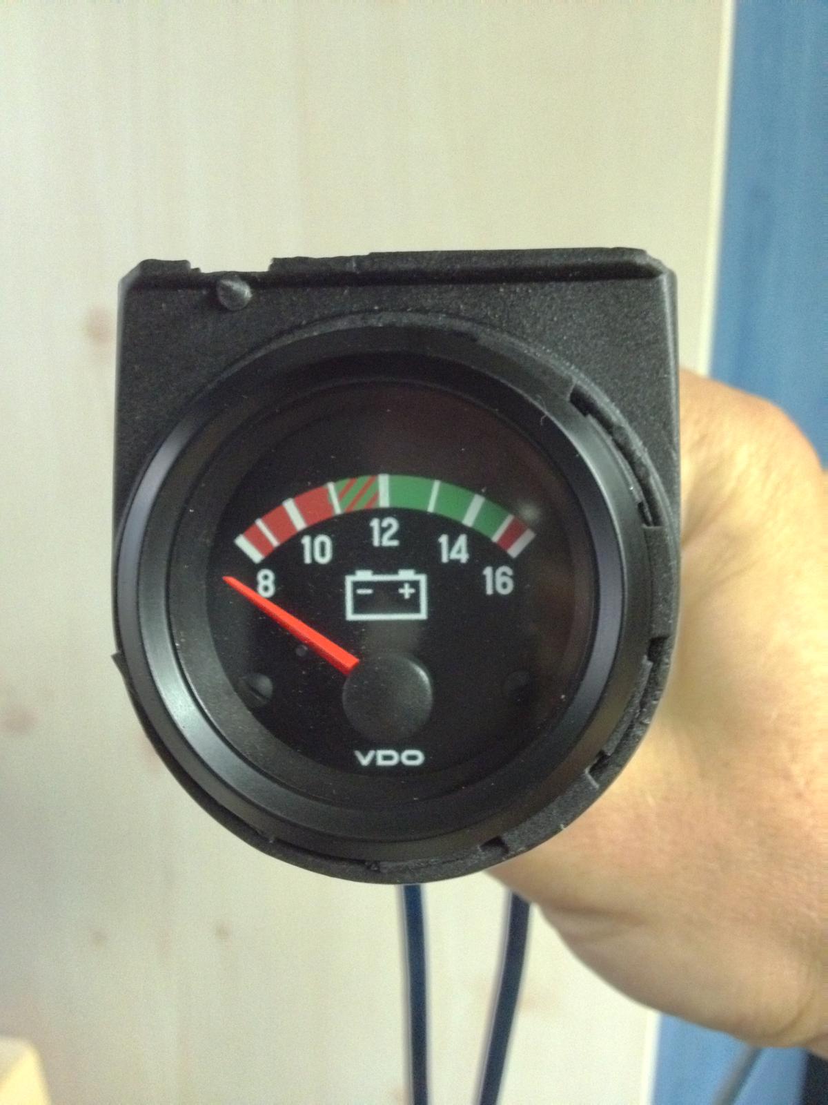

insertion du voltmètre :

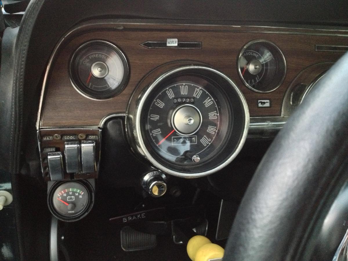

Et montage dans la voiture :
Je trouve çà pas mal intégré, c'est lisible et sans aucun encombrement ou gêne supplémentaire.

Mac Gyver n'a qu'a bien se tenir !
Dis, tu veux pas essayer de rentrer mon 302 sous ton capot pour quelques temps, pis ensuite on refait un échange, quand t'auras tout "tiounné" à ta sauce ?? :mrgreen:
C'est boooo !
:edit:
C'est boooo en plus d'avoir l'air efficace !

Sympa le montage, c'est quel diamètre de gauge?
#547 thor_eyerdhal
Posté 28 August 2013 - 09:55 PM
52mm

52mm
Et elle tient comment cette gauge? C'est assez serrant pour la faire tenir tel quel?
#553 thor_eyerdhal
Posté 30 August 2013 - 10:17 PM
Si tu regardes bien la photo de gros plan, j'ai réutilisé le clip en plastique qui maintenait la grille...
Sinon un point de colle silicone pour l'empecher de tourner.

bien ton voltmètre, bien intégré.
