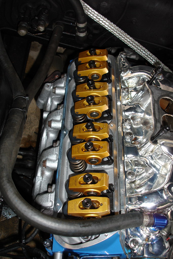

Curieux avec les anciens Crane 1.6, je devais mettre 3/4 de tour de précontrainte pour avoir un minimum de claquements, ce qui était beaucoup, avec les Scorpions 1.72, j'ai mis 1/4 pour tester et çà ne claque pas plus qu'avant!
Peut être est ce dû au passage à de l'huile 15W50 en place de la 10W40..
Bon mauvaise nouvelle, je n'avais jamais fait attention aux levées des soupapes, là je les ai bien observées cylindre par cylindre et j'ai deux lobes qui sont morts!
Le lobe ADM du cylindre 2 la levée est d'1/3 par rappport aux  autres et le lobe ADM du cylindre 4 avec une demi levée...
Vu que je n'ai remarqué aucune différence récente dans le comportement ou sonorité et que la pression d'huile est toujours très bonne, je suppose que ca doit faire un bail que c'est comme çà (si çà se trouve depuis le début, c à d avant que je ne mettre des additifs dans l'huile).
Pas de réglage différent de la précontrainte pour les deux basculeurs concernés, j'en déduis que les poussoirs et bases de came ne sont pas bouffées, il n'y a que le lobe qui doit avoir réduit.

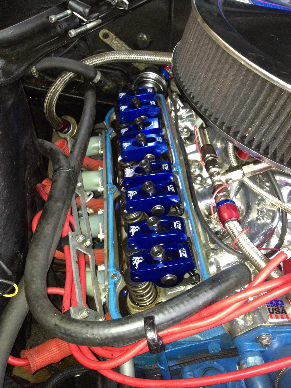

Posté 21 August 2014 - 01:18 PM
Voilà, on passe du jaune au vert, du citron à la menthe, ou du ricard au Get 27 pour certains...
Ce message a été modifié par thor_eyerdhal - 21 August 2014 - 01:25 PM.

Posté 21 August 2014 - 01:43 PM
C est vert ca?
Ce sont des protection thermique sur les bougies?
Ce message a été modifié par SHOVEL - 21 August 2014 - 01:44 PM.

plutot curaçao que menthe ;-)
#671 thor_eyerdhal
Posté 21 August 2014 - 03:54 PM
Houla, comme quoi je dois faire partie des CERTAINS qui ont abusé de l'alcool!
En fait j'ai associé le bleu et le jaune et j'ai donc pensé vert...
Oui ce sont des manchons qui protègent les cables et surtout les antiparasites en silicone qui se retrouvent TRES près des parois du collecteur Tri-Y...
