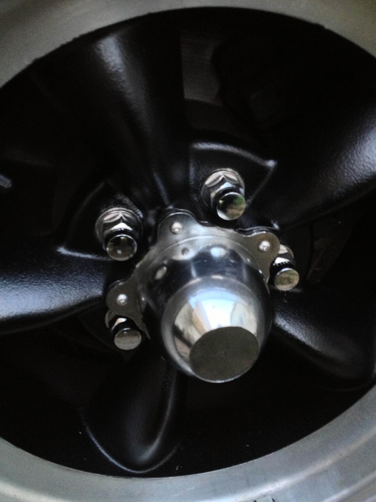

Remplacement des vieux écrous de roue rouillés et bouffés par des Mc Guard (soit disant inaltérables et qui ne se font pas bouffer par les clefs à choc) et changement des vis BTR des caches moyeux.
J'en ai profité pour filer un coup de VHT EPOXY sur les jantes histoire de raviver le noir...

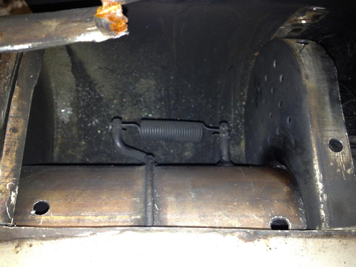

Bon suite à mes mésaventures de sonomètre au MD, j'avais décidé de monter des inserts dans les pots.
Une fois monté j'ai remarqué que les gaz sortaient vite coté gauche et en fumerolle coté droit (tout ceci au ralenti), suspectant un trahison du clapet du pot gauche je viens de le démonter et SURPRISE le ressort est cassé, et donc le clapet totalement libre....
Le ressort s'étant cassé au niveau de la fixation, je l'ai "repris" et réinstallé, je pense que çà sera même plus résistant qu'avant à la poussée des gaz.
En même temps j'ai pu constater que la partie absorption était pas mal bouffée, je vais donc tout re remplir.
Plus qu'à attendre que l'Acoustafil-Boa arrive ainsi que les baguettes de soudure inox...
#714 thor_eyerdhal
Posté 08 March 2015 - 07:09 PM
Voilà comment c'est dedans :

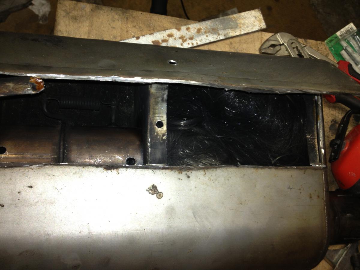

Après avoir raccroché le ressort cassé (heureusement au niveau de l'accroche) en utilisant la dernière spire, j'ai ajouté les deux trous pour dévier une petite partie des gaz afin que les clapets commençent à s'ouvrir un peu plus tard, j'ai également tendu un peu plus les ressorts en repoussant leur ancrage fixe.
L'usine ayant été chiche sur la laine de roche, j'ai ajouté 1 sac complet d'Acoustafil Boa dans chaque pot, maintenant c'est un peu plus dense!

Tu ouvres, tu reremplis et tu refermes...
Quand tu ressoudes le tout, ca ne brules pas trop ce qu il y a a l interieur?
Bientôt 5 vitesses...
#716 thor_eyerdhal
Posté 08 March 2015 - 11:14 PM
Ca ne brule que ce qui est au contact immédiat avec le métal rouge, comme l'acoustafil résiste à 900°C, la dégradation reste très superficielle et localisée.
En plus sur la moitié de la surface soudée, il n'y a que du métal car la zone à absorption ne fait que la moitié du pot.

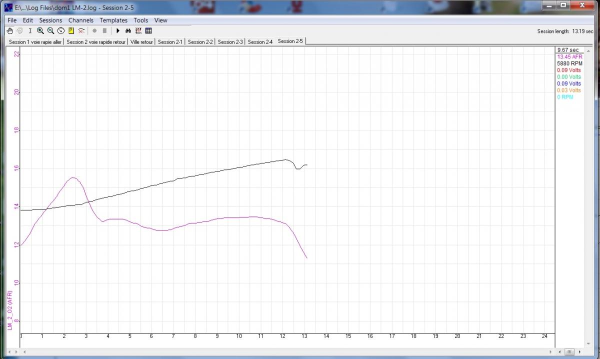

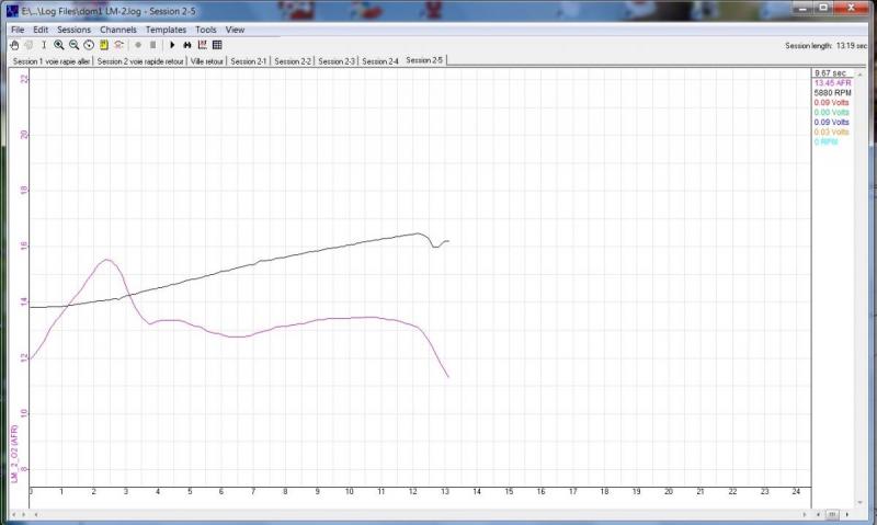

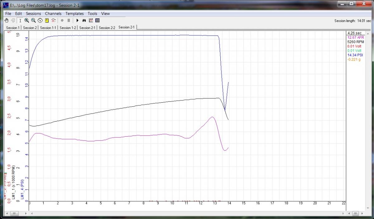

Dimanche, premier essai de l'Innovate LM-2.
Dernière mesure LM-1
Première mesure LM-2
Quelques différences avec le LM-1:
-Nécéssité de procéder à un lissage plus important des courbes, le LM-2 aurait-il un tx d'échantillonnage supérieur au niveau de la sonde à oxygène?
-Le ratio est un peu plus pauvre d'environ 0.5 point, peut être est-ce dû à la sonde, mais je penche plutôt pour le changement des basculeurs, en passant de 1.6 à 1.72 les culasses sont moins bridées et respirent mieux. Il parait donc logique qu'il faille enrichir pour compenser.
Par ailleurs, la crête d'appauvrissement brutal qui apparaissait à 6100 tr a disparu, ce qui confime la meilleure respiration à haut régime procurée par les changement des basculeurs. Reste à voir jusqu'où çà a progressé...
Lors de ces mesures sur une voie rapide, j'ai tiré la bourre avec une Classe A AMG, en 2 et 3éme il ne me distançait pas, bon après il y a eu quelques courbes avec des panneaux étranges rouges avec de tous petits chiffres inscrits dessus et là je n'ai pas voulu tenter de rivaliser avec l'adhérence et le chassis de la Merco...
Je ne sais pas ce qu'il y a comme moulin là dedans mais ça envoie bien ce pot de yaourt en tous cas
