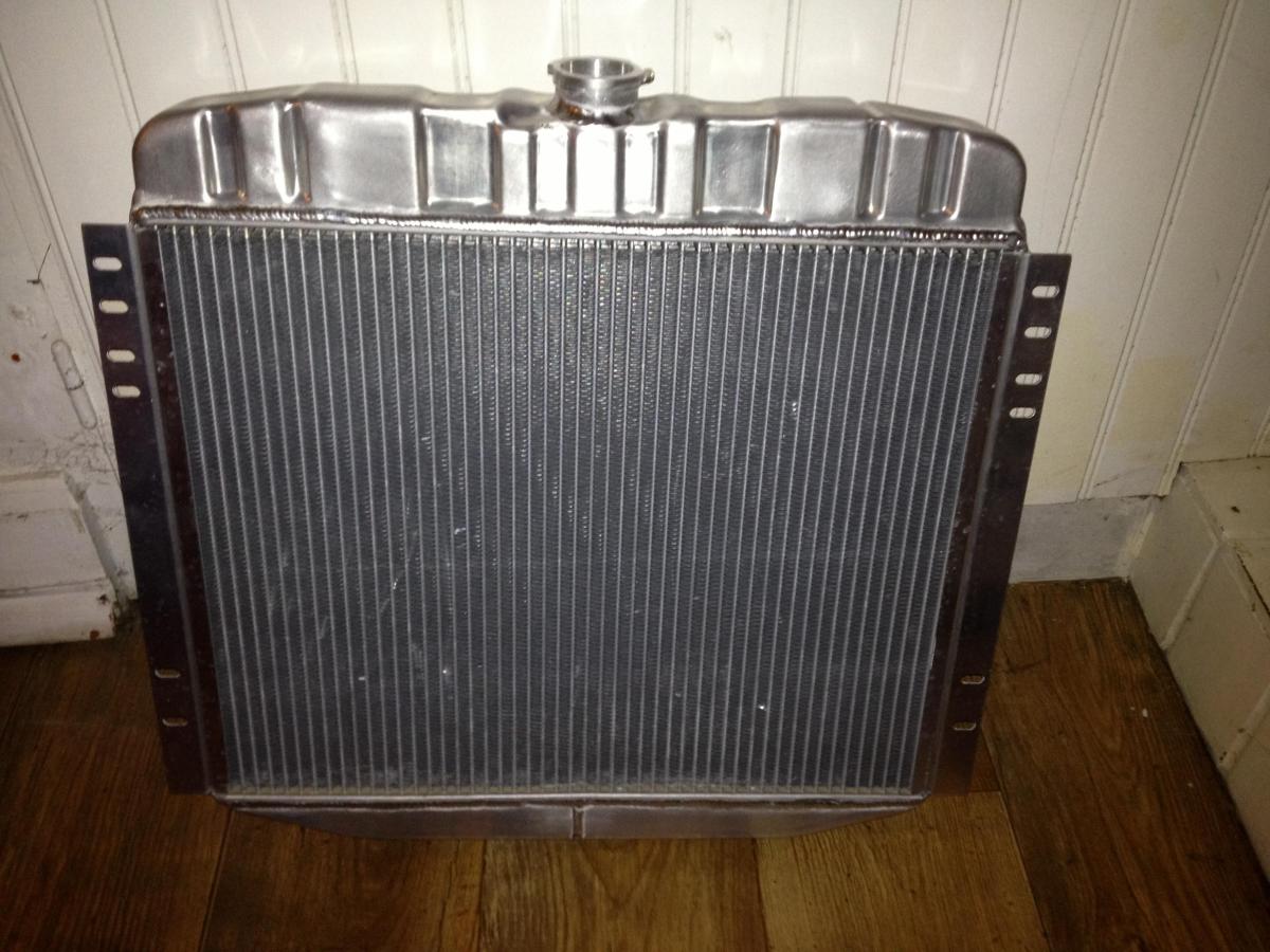

Voilà l'engin modèle Perfect Fit..On verra bien!

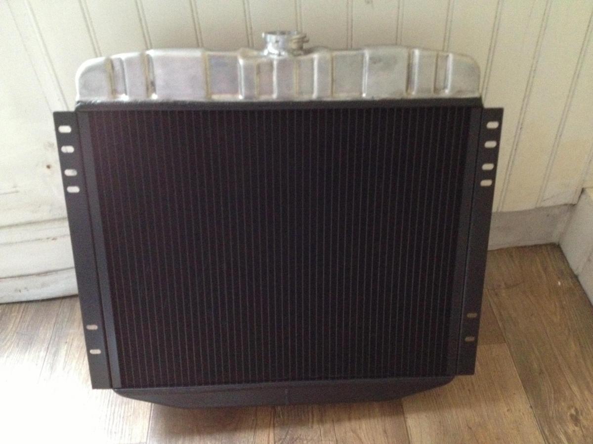

Un ptit coup de barbouille histoire que l'alu ne fasse pas tache :

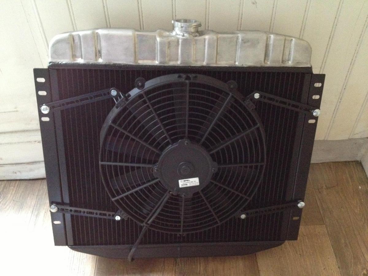

Collage du ventilo Spal :

Bien vu pour le radiateur. Je n'aime pas les rad alu qui font 'coucou' à travers la calandre.

Concernant l'ajout du ventilo électrique, c'est en appoint du mécanique.

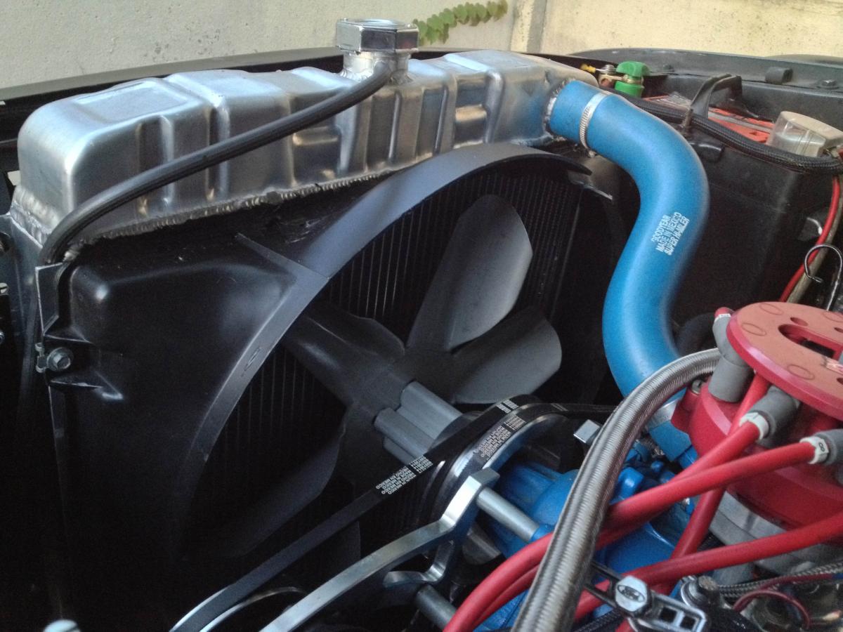

Depuis que j'ai monté ce ventilo nylon très léger, pour préserver la pompe à eau (en remplacement du viscous clutch et du gros ventilo acier), force est de constater qu'au ralenti dans les bouchons ou a fond sur un circuit lent (2éme et 3éme max) la T° monte trop haut.
Vu le profil des pales c'est pas étonnant par rapport au ventilo acier qui brasse beaucoup plus.
Donc l'électrique sera là pour augmenter le flux d'air à basse vitesse.

Pourquoi tu ne mets pas un ventilo qui souffle plus, forcement plus lourd et plus de contrainte sur la pompe à eau, mais après tu peux changer le roulement de pompe en prévention ou la pompe, au moins tu es tranquille tu n'as pas à installer un électrique. Ça n'aurait pas suffit ? Pas envie de t'embêter avec la pompe ? Car si on ne fait pas de circuit régulièrement l’intérêt est moindre non, même avec des bouchons de temps à autre ?
#691
Posté 08 September 2014 - 06:25 PM
Le première pompe standard a laché un soir après une petite accélération et a bouffé le radiateur, heureusement à coté de chez moi donc j'ai pu rentrer...
J'ai donc installé une EDLK qui a des roulements renforcés, avec un viscous clutch et une grosse hélice, mais je suis resté parano suite à la première fois, donc j'ai préfére allèger au max le porte à faux au niveau de la pompe, sachant que le moteur montait à 7000 sans problème...
Maintenant, il prend provisoirement moins de tours (rupteur à 6300) mais bon je préfère rester sur le ventilo anoréxique.
![Image IPB](http://i51.servimg.com/u/f51/12/61/18/38/th/998zn510.gif)

Bête question, mais qu'est-ce que tu as utilisé comme peinture pour le radiateur ?
J'aimerai faire la même chose sur la mienne, car l'alu est trop visible derrière la calandre..
Merci
#698
Posté 09 September 2014 - 08:19 PM
VHT BARREL PAINT.
Vu que c'est fait pour les cylindres, çà résiste à la chaleur et çà doit aussi ne pas faire écran thermique, donc je me suis dit...

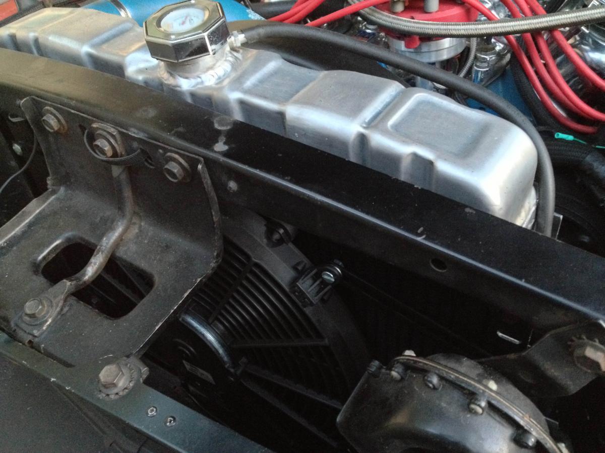

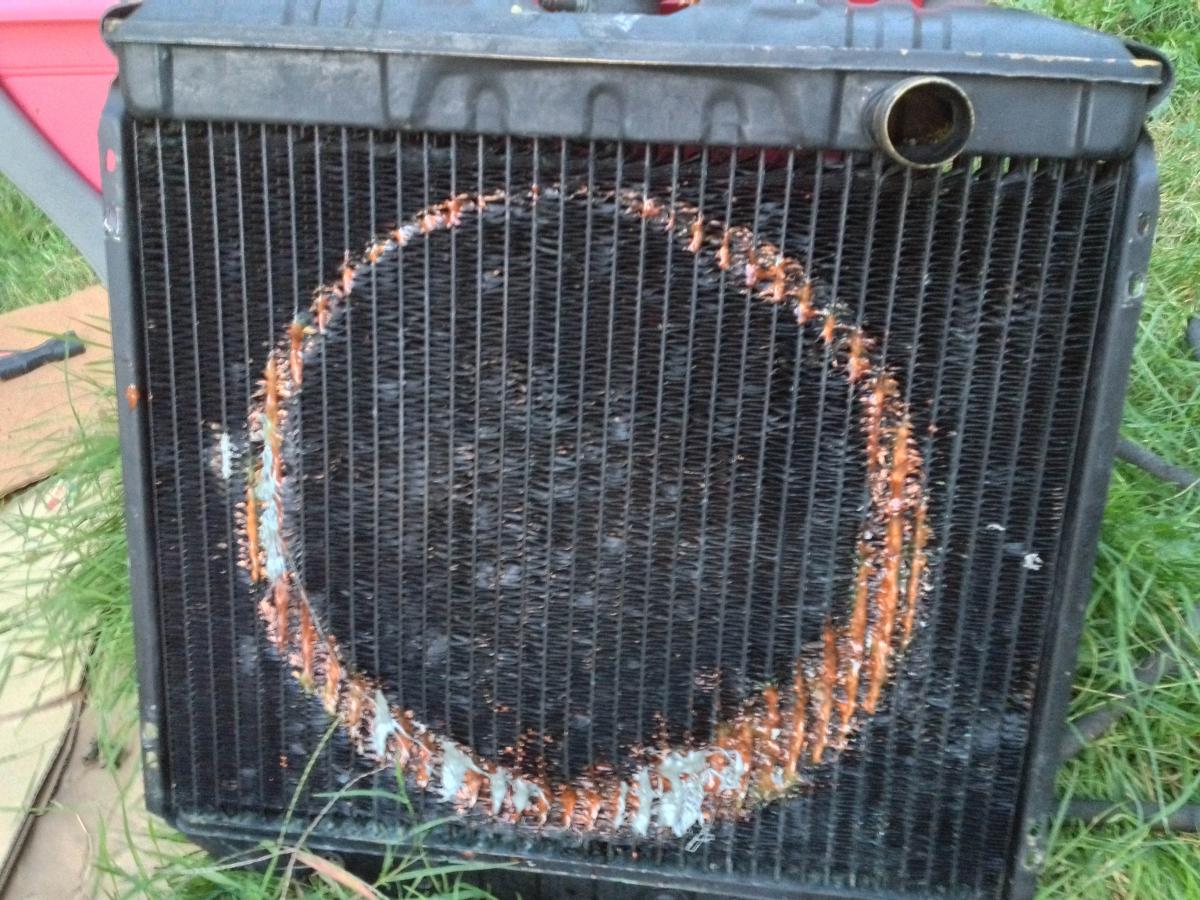

Voilà c'est fini, remplacement du radiateur cuivre/résine :
Par le Griffin Perfectfit, qui se monte effectivement en lieu et place de l'origine sans modifs et le ventilo d'appoint électrique :

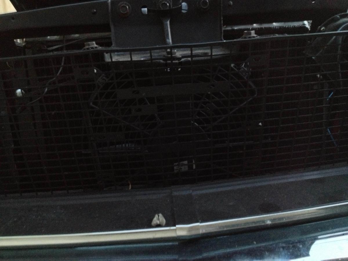

Vu de l'avant çà reste très discret :
