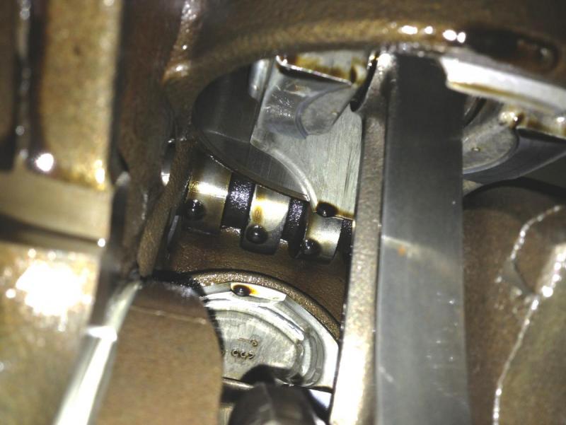

Bha si t'es sur de ton coup, c'est que tout est naze et tu pourras te vanter d’être le premier a avoir roulé des milliers de km avec une came rongée sans t'en apercevoir, sans que cela ne fasse de bruit et sans tout péter.
La came ne s'use jamais seule. Elle bouffe obligatoirement le poussoir avec et quand un poussoir s'use, il ne tourne plus et un poussoir qui ne tourne pas, ça s'use forcement très très vite (en général quelques minutes seulement) et après il perce, la pression d'huile chute sur toute la rampe et forcement tout ça dans un concert de castagnettes digne des plus grandes représentations dans les cours des rois d'Espagne. Essais un jour de laisser ne serait ce que 0.5 mm de jeu a la soupape avec un aac hydraulique. Même en échappement libre tu entends encore le claquement.
L'heure de la vidange ayant sonné, j'ai démonter la carter histoire de vérifier les lobes correspondant aux poussoirs qui lèvent moins et effectivement le lobe d'admission du Cyl 2 a  pas mal rétréci, un peu moins pire pour l'échappement !!
Il est donc bien bouffé mais çà fait effectivement un bail que c'est comme çà sans voir provoqué d'autres soucis...??
Le problème c'est que maintenant que j'ai la confirmation je n'ai plus envie de rouler comme çà, quand bien même je pourrais encore faire quelques milliers de km, çà sera en serrant les fesses en permanence...
Pas évident de changer d'ici vendredi prochain, donc l'escapade au Luc c'est mort.
#733 Mustanger
  • 5078 Messages :
Posté 06 April 2015 - 02:51 PM
la vache, impressionnant !
je pensais pas que ça tournait correctement avec une usure comme ça.
tu as un AAC stock ?

#735 thor_eyerdhal
Posté 06 April 2015 - 03:29 PM
Je ne sais pas ce qu'il  y a comme AAC, il a toujours été là depuis que j'ai l'auto et j'ai trop tardé pour le changer..
Au niveau limaille, rien dans le carter, et 1/4 de cm3 collé à l'aimant du bouchon de carter.
Vu que ca dure depuis des mois, voir des années, il semble s'agir d'une usure lente, certes peu probable mais le fait est là.
Aucune chute de pression d'huile notable.
Je poursuis le démontage, on va voir la gueule des deux poussoirs...

#737 thor_eyerdhal
Posté 06 April 2015 - 11:00 PM
Bon ben au niveau poussoir il y en avait un peu plus que deux d'endommagés... :
Je pense avoir trouvé la cause probable de la lente dégradation des poussoirs et de l'AAC.
Lorsque j'ai acheté mes culasses AFR 165, il s'agissait des modèles OUTLAW avec des soupapes en 11/32 et des ressorts pour flat tappet, hors c'était en plein dans la transition vers les nouveaux modèles RENEGADE chez AFR.
En discutant il y a peu avec un de leurs techniciens, il m'a indiqué qu'il se pouvait que j'ai reçu des culasses upgradées avec des soupapes en 8mm et des ressorts en 1.290, je n'avais pas pris le temps de vérifier depuis, mais je viens de le faire et c'est bien le cas, il y a les nouvelles soupapes en 8mm, çà c'est chouette!
Mais il y a aussi les ressorts PAC RACING qui sont destinés aux AAC roller :
PAC Racing Spring 1.290" OD Hydraulic Roller Dual Valve Spring, 140 lbs on seat, .600" maximum lift, Max RPM 6300-6500 (upgrades available)
C'est chouette! Sauf pour un vieil AAC flat tappet qui ne va pas aimer les contraintes imposées par les ressorts trop fermes.....
Ce message a été modifié par thor_eyerdhal - 06 April 2015 - 11:15 PM.

#739 thor_eyerdhal
Posté 07 April 2015 - 07:02 AM
Vu la forme concave on dirait bien qu'ils n'ont jamais cessé de tourner, c'est surement pour çà que çà c'est fait lentement...
Bon passage en roller, le gros morceau est déjà commandé (lifters Max effort Howards) comme çà plus d'hésitation c'est réglé....
