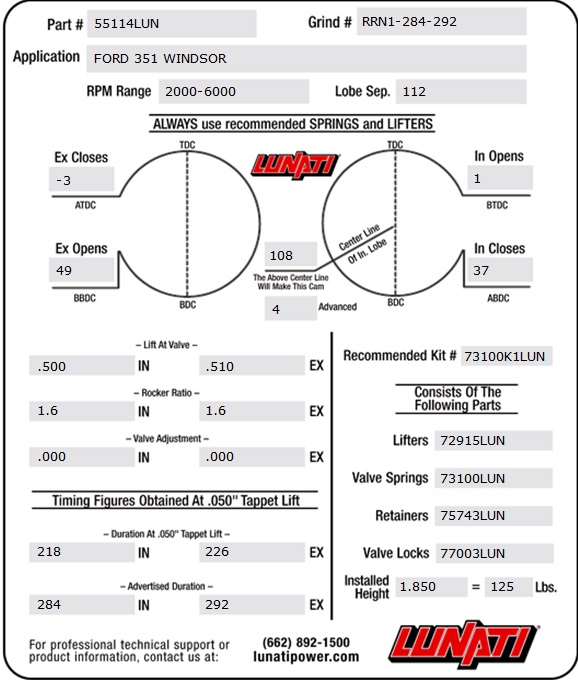

Alors pour en revenir au choix d'ACC, j'avais dans ma liste un autre Lunati, que j'avais écarté en raison de levée plus importantes, mais quand je regarde les temps d'ouverture et les plages d'utilisation je m'interroge quand même car même si la plage d'utilisation reste subjective et publicitaire, là on peut supposer que c'est comparable vu que c'est le même constructeur..
Donc l'AAC déjà précité :
20310514
Retro-Fit Hydraulic Roller Cam.Good cam to replace factory HO camshaft with far more low end and mid range torque and HP. Lopey idle.
  • Advertised Duration (Int/Exh): 284/292
  • Duration @ .050 (Int/Exh): 218/226
  • Gross Valve Lift (Int/Exh): .500/.510
  • LSA/ICL: 112/108
  • Valve Lash (Int/Exh): Hyd/Hyd
  • RPM Range: 2500-6000
  • Includes: Cam Only
Tiens la plage d'utilisation passe de 2500  à 2000 sur la camcard.

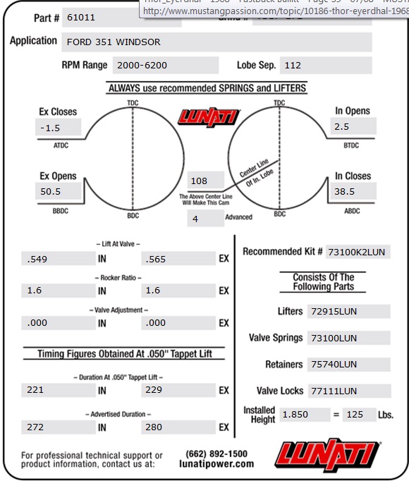

Et l'autre que j'avais écarté :
20350711
Hydraulic Roller Cam. Mild performance street cam. Needs 5-speed or mild stall in 302 c.i. ap- plications. Requires computer mods. Responds well to increased induction, heads and headers. Likes 3.31+ gearing.
  • Advertised Duration (Int/Exh): 272/280
  • Duration @ .050 (Int/Exh): 221/229
  • Gross Valve Lift (Int/Exh): .549/.565
  • LSA/ICL: 112/108
  • RPM Range: 2200-6200
Encore une fois la plage d'utilisation basse est différente elle passe de 2200 à 2000 sur la camcard
Bien qu'ayant des temps d'ouverture d'au moins 10° plus faibles, la plage supérieure d'utilisation est plus haute, d'après les chiffres donné on en déduit que ce sont les levées plus importantes qui favorisent les hauts régime, Pour autant ces levées devrait pénaliser les bas régime et poutant c'est meilleur également, le temps d'ouverture est donc quand même prépondérant...?
Bref, pas evident, est ce que le secon AAC aura effectivement un meilleur comportement à bas régime tout en prenant plus de tours?

C'est pas mal du tout ça, le second à beaucoup de levée, est ce que les ressorts de soupape te permettent .565 de levée?
je te croyais en ratio 1.73.
oui après en effet le compromis n'est pas évident à trouver, pour favoriser le remplissage parce que c'est bien ça qui fait la puissance, le temps d'ouverture et la levée sont les paramètre à améliorer, plus le temps est long, plus à bas regime l'overlap est important ce qui est moins bien, par contre à haut régime cela compense les temps de mouvements de la culbuterie et apporte un gain significatif. pour la levée, en cas de levée excessive, à bas régime la vitesse des gazs chute et du coup ça rempli moins bien (d'où le fameux ouverture max 1/4 diam soupape), et toute la culbuterie en prend plein la tronche, même si avec des poussoirs à rouleaux et culbu rouleaux ça limite.
perso j'ai fait le choix d'une durée plus importante avec un peux moins de levée,  310°@0  227°@0,50 0.477 lift, en mécanique, donné pour 1800-5800
et j'aurais changé mon bas moteur complet, j'aurais choisi celui ci:  320° 252°@0,50 0,528 lift en mécanique aussi donnée 3000-7000

.... on en déduit que ce sont les levées plus importantes qui favorisent les hauts régime...?
Non. Tu confonds durée totale et durée efficace. Regardes les levées a .050, tu vas comprendre. A noter que 050 est une valeur de référence mais elle ne s’interprète pas du tout de la même tacon entre une taille de soupapes de 1.5" et une de 2" ...

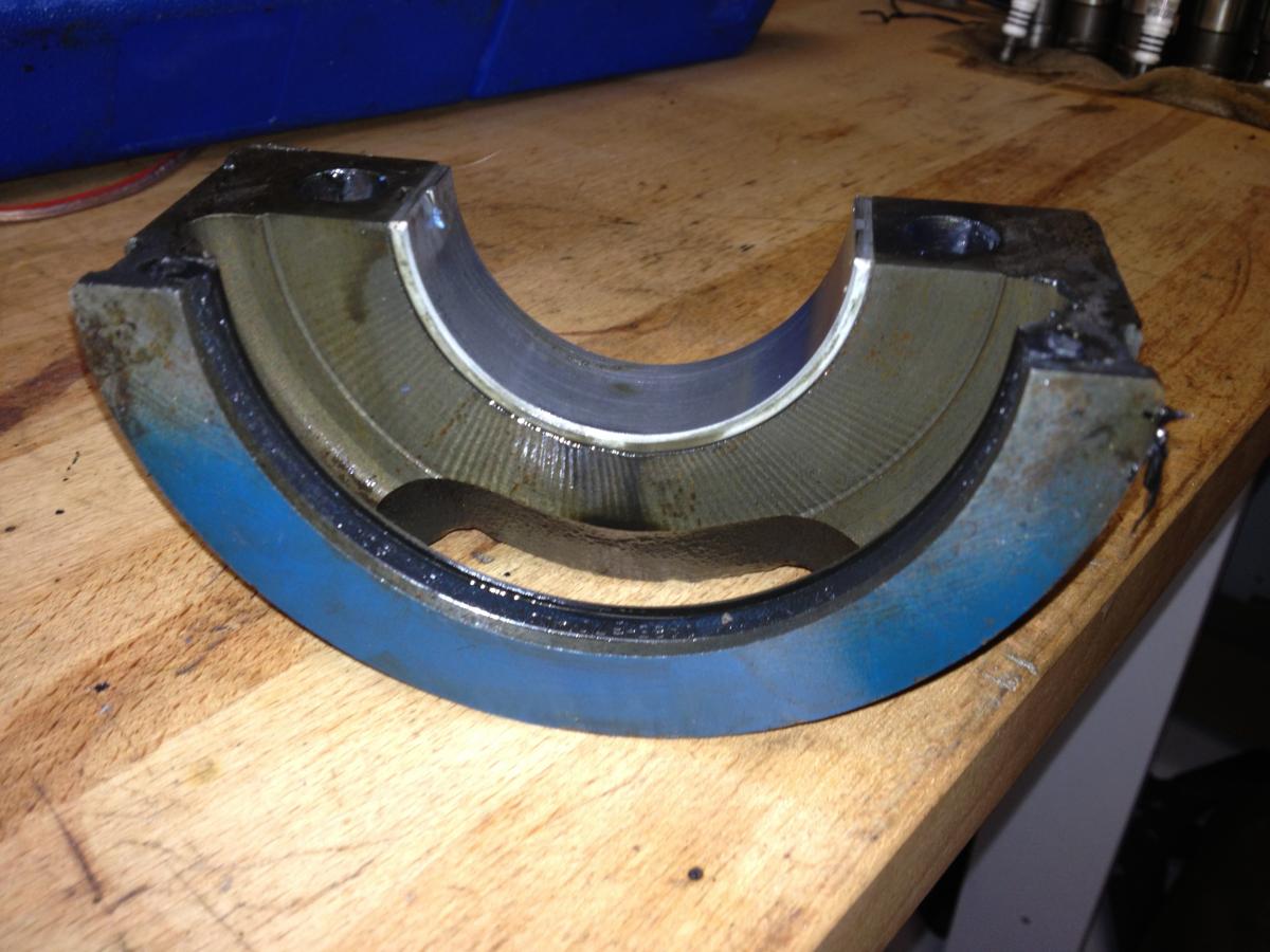

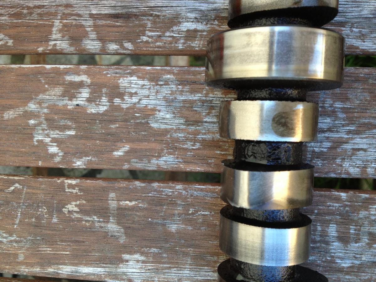

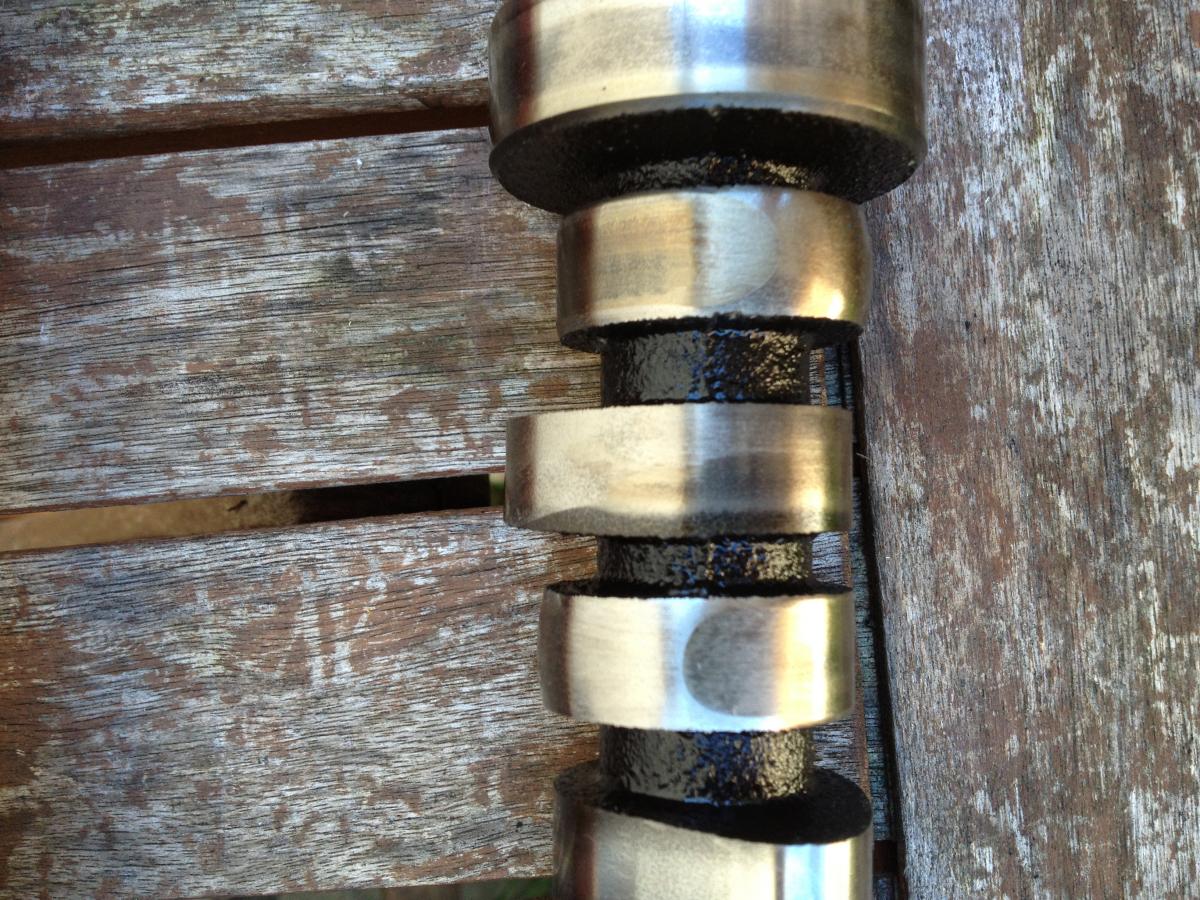

Un peu de démontage :
AAC marqué d'un coté CWO 625 et de l'autre CP15, sur la face du palier AR il y a 3 petits points blancs alignés et une gravure en partie effacée (ca ne me dit pas ce que c'est), en tous cas certains lobes sont bien usés  :
Palier AR :
Bon ben bonne nouvelle c'est pas une tresse, çà a judicieusement été remplacé par un joint! Qui a été mal mis :(
En plus il est bien collé au bloc, on a pas lésiné sur la colle, donc pas moyen de pousser la partie coté pour la sortir..
