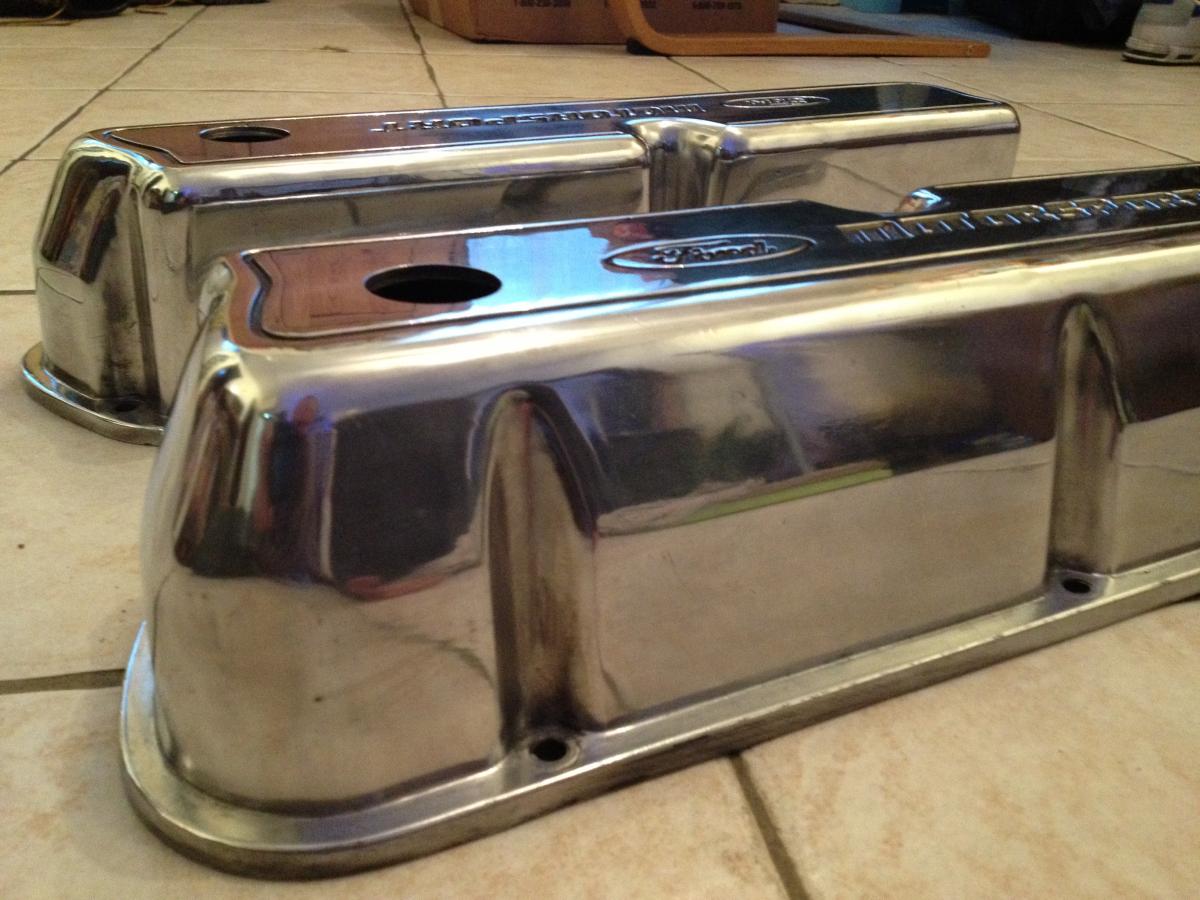

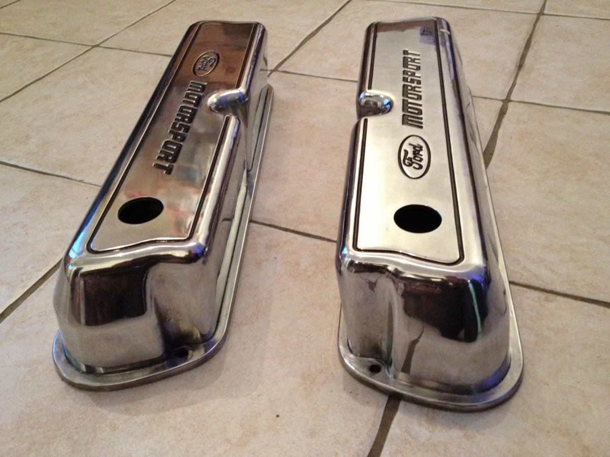

En attendant, polissage des CC achetés à ShelbyGT, comme le faisait remarquer Marc, çà fera moins cheap que les anciens..
Reste plus qu'a repeindre les liserets et marquages en bleu et à vernir :
Ce message a été modifié par thor_eyerdhal - 24 September 2015 - 07:40 PM.
