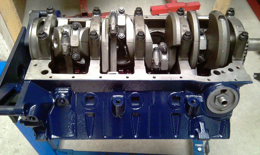

Des pastilles de sablage vissees?
Je ne savais meme pas que ca existe.
Ca ressemble a ca (351 de Kevin):
Pas compliqué à faire, mais attention avec les tarauds 'pacher' ou usés ... quand il cassent dans le block, c'est tout sauf rigolo :rolleyes: ...
#942 thor_eyerdhal
Posté 12 November 2015 - 10:34 PM
Taraud pas cher mais neuf, donc j'en ai pris deux au cas où.. C'est le porte taraud qui a couté le plus cher!
Je vais y aller en douceur en lubrifiant bien et avec des allers retours...

Faudra t-il mettre du ruban Teflon sur le filetage des pastilles ?
Ce message a été modifié par thor_eyerdhal - 13 November 2015 - 05:36 PM.
#947 PiOnPiOn (Cédric)
  • 1938 Messages :
Posté 13 November 2015 - 05:58 PM
ton tarraud et/ou tes patilles sont coniques, juste mettre du tubetanche, si ton taraud est conique attention a ne pas aller trop loin

Oui un kit LR DSS Racing, avec changement des bielles en H pour des I plus légères et moins onéreuses.
Donc vilo forgé équilbrage interne, bielles, pistons segments coussinets, axes, équilibrage (moins cher là bas) et damper.
Ce message a été modifié par thor_eyerdhal - 01 February 2016 - 04:28 PM.
#954 thor_eyerdhal
Posté 08 June 2016 - 10:53 PM
Bon la voiture a redémarré et est revenue à la maison.
J'ai poli les manetons et tourillons, installé de nouveaux coussinets.
La pression à froid avec de la 20W60 est à la moité à froid et 1/4 à chaud...
Cà a l'air de tenir comme çà, pour l'instant pas de cognements à 3000 tr, régime que je n'ai pas dépassé en charge.
Ca suffira pour faire des tours dans le coin en mode vieux en attendant le nouveau moulin...

Il faudra tout de même que tu reste attentif au bruit, ça serai bête de sortir une bielle par le bloc.
#960 thor_eyerdhal
Posté 09 June 2016 - 10:38 PM
Je le fait en permanence, çà gache un peu le plaisir.
Tant que la pression d'huile ne varie pas c'est que çà ne s'aggrave pas normalement..
Vu les trajets urbains que je vais faire, je peux très bien rouler normalement sans jamais dépasser 2500tr, çà limite la casse si je puis dire..
