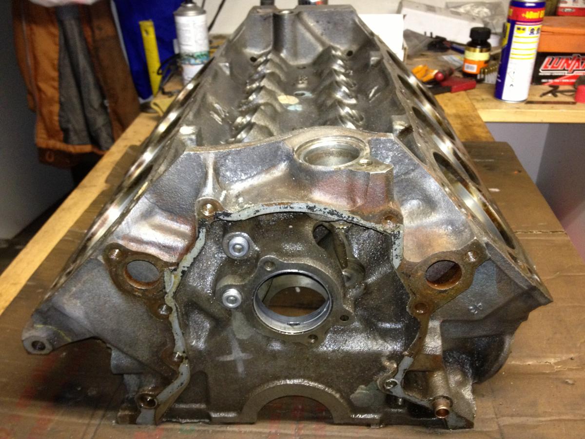

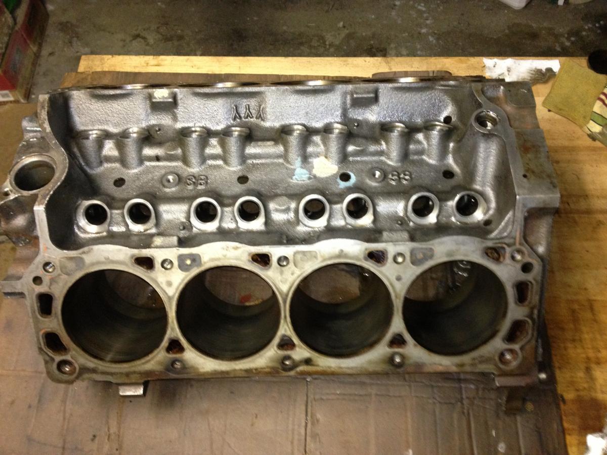

Posté 15 November 2016 - 02:50 PM
Le nouveau bloc a enfin migré de la Bourgogne jusqu'à mon centre d'accueil :
Déjà un peu décrassé, en très bon état et première côt,e le déglaçage étant toujours bien visible et sans aucune rayure.
Bloc roller avec joint AR de vilo en une seule partie.
On voit les modifs déjà effectuées par Romuald, à savoir le remplacement des plugs emboutis des conduits d'huile AV par des plugs vissés/
