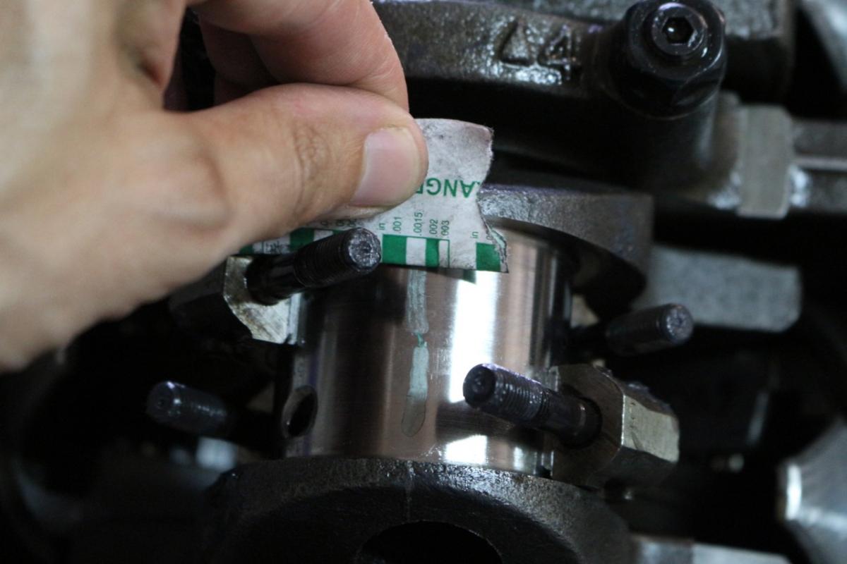

Jeu au niveau des bielles, compris entre 0.0015 et 0.0020, un peu serré à mon gout mais c'est déjà avec des coussinets X, plus larges. Donc on va faire avec et on évitera de taper tout de suite le 7000 RPM...

#1065 PiOnPiOn (Cédric)
  • 1938 Messages :
Posté 08 August 2017 - 04:25 PM
c'est ce que j'ai sur le mien, et après 1 an et plusieurs sorties circuits ça n'a pas (encore) serré ;-)

Posté 08 August 2017 - 08:05 PM
Il prend combien de tours au max?
Avec quelle viscosité d'huile?
6000, au delà ça ne sert à rien l'aac ne donne plus d'air au poumon.
huile 15W50 motul 300V
Ce message a été modifié par PiOnPiOn (Cédric) - 08 August 2017 - 09:31 PM.
#1069 thor_eyerdhal
Posté 08 August 2017 - 10:29 PM
Ca devrait monter un peu plus haut sur la mienne, bon il y a un peu plus de jeu que chez toi et l'huile sera la même alors çà devrait le faire!!!!!!!!!!!!!!
#1070 PiOnPiOn (Cédric)
  • 1938 Messages :
Posté 09 August 2017 - 09:03 AM
mais oui je pense aussi, ton bas moteur est plus adapté pour prendre des tours, le mien à part la visserie ARP et les pistons en cote 0,30, il est d'origine.
