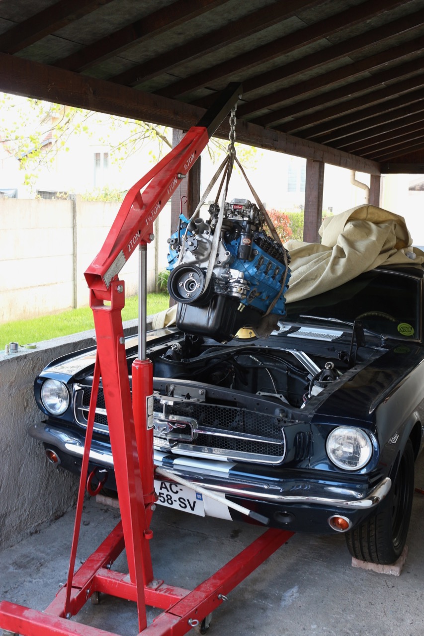

Bon la chèvre qu'on m'a prêté passe sans relever la voiture, par contre le bras n'est pas assez long pour se retrouver avec le crochet à l'aplomb du centre du moteur, même en l'allongeant sur la charge min de 100 kg (que je trouve limite en plus)..
Ou alors faut que je la dispose sur le coté de la voiture, mais je sens la galère avec la roue AV!
