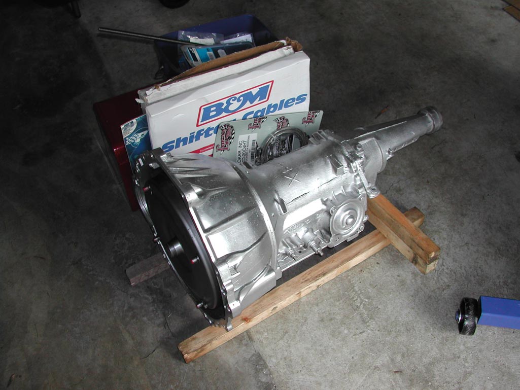

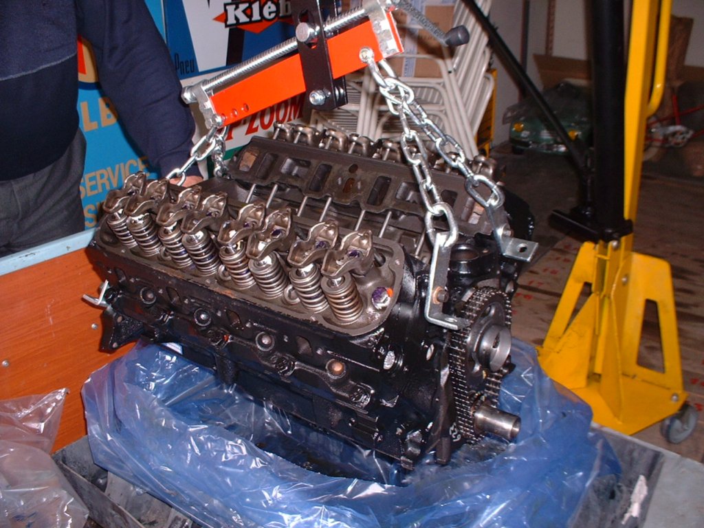

Operation "j'te dégage le moteur" et voila le résultat

mon petit 302 roller est demasqué, promis, ce week end je vous prend des photos du tout et des accessoires qui vont dessus :wink:

T'as trouvé les boulons pour le mettre sur le support de travail ?
yes, merci pour l'adresse sur PARIS, j'ai achete de la tige filetée,
Samedi je le mets sur la rotissoire et je commence à faire bouillir la marmite :lol:

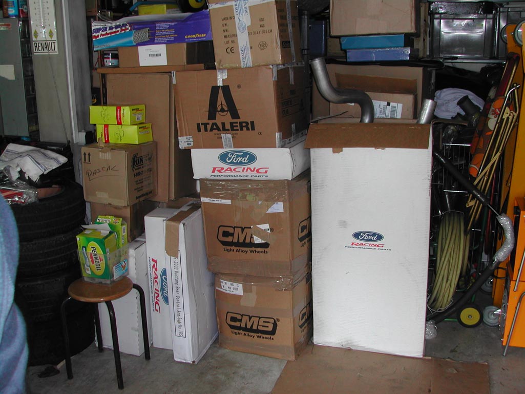

En plus, ça va me permettre de liberer un peu de place, y'a beaucoup de pieces mais y'a surtout des cartons pour mettre autour :evil:

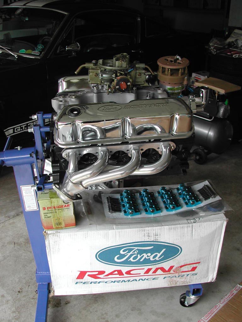

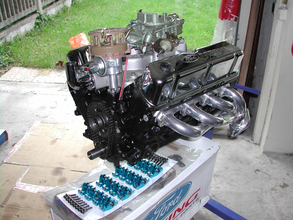

Allez, je l'avais promis, je vous poste quelques photos de mon moteur un peu plus habillé (alors que tux l'avez pris a poil en sortant du bain...d'huile)
c'est un 302 HO cad, un 302 stock avec un AAC de 351W, puissance d'origine en version EFI, 225cv, dans la version que je prépare sans anti pollution, avec culbu de 1.7, carbu, pipe alu, echappement qui respire +/- 270cv.
ça change des 115cv stock non?
promis je continue :wink:
