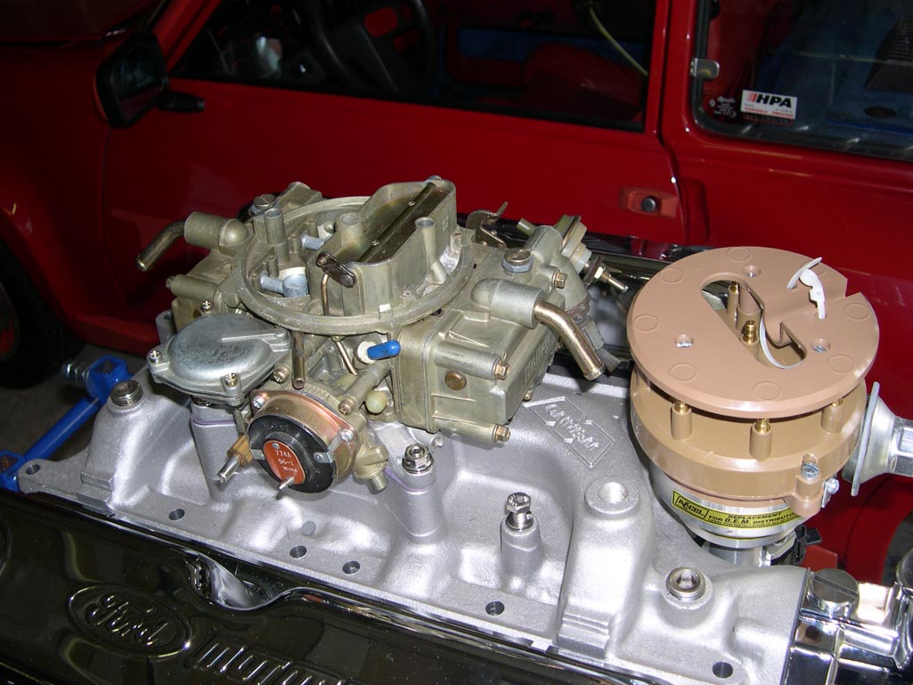

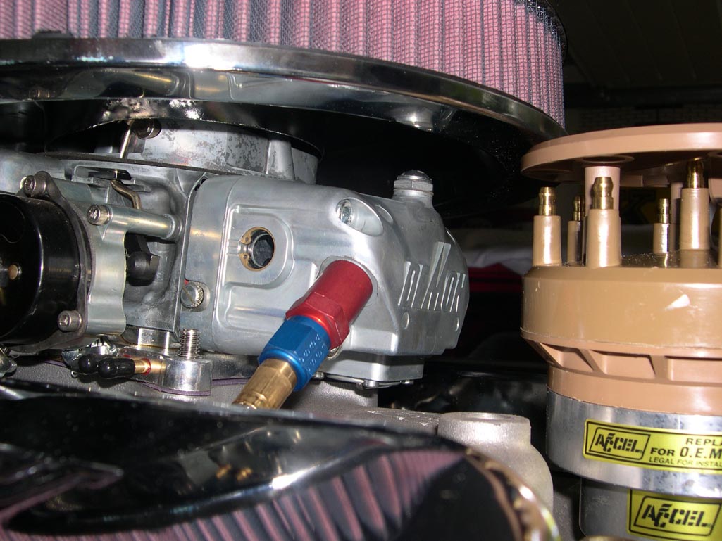

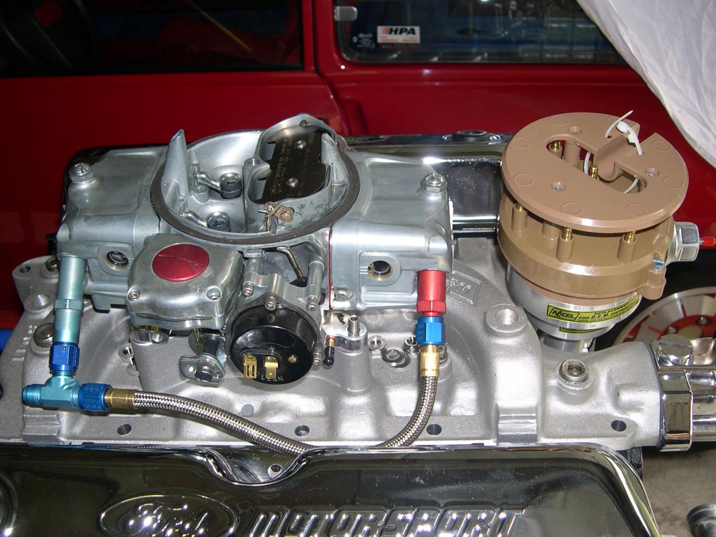

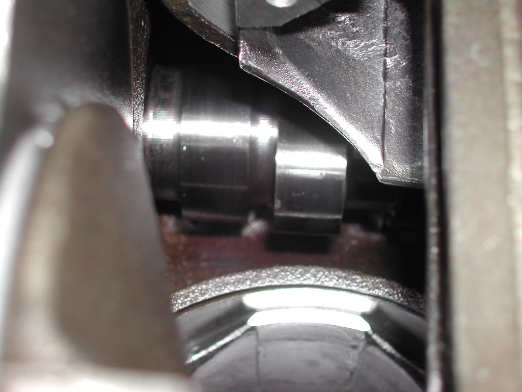

bon alors journée de crotte, impossible de sortir la deuxième voiture a cause du temps donc pas possible d'acceder aux pieces détachées qui sont derriere.
j'ai juste fait quelques petits essais cosmetiques avec les pieces que j'avais sur l'établi pour voir si on peut améliorer et ça donne des looks differents mais aussi des surprises
demain, j'espere que ça pleuvra moins :evil:

Effectivement ... moi qui trouvait que c'était déjà un peu juste avec le diamêtre d'un duraspark et la gamelle de 17" .... avec l'accel ... ca va passer au chausse-pied ....

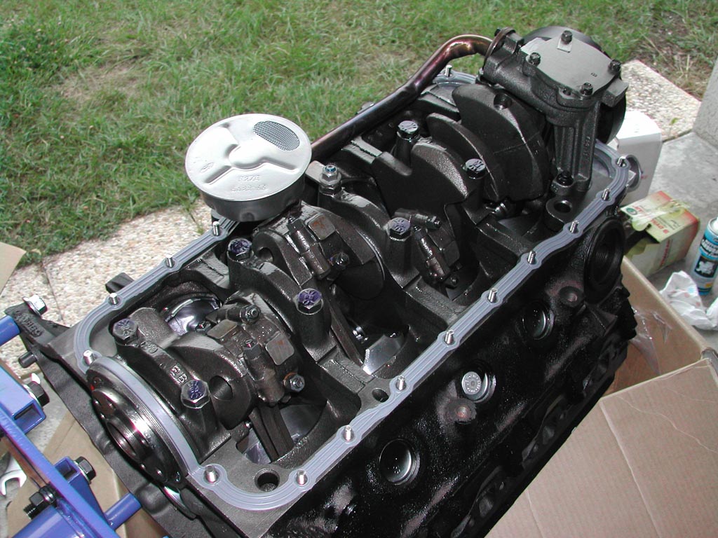

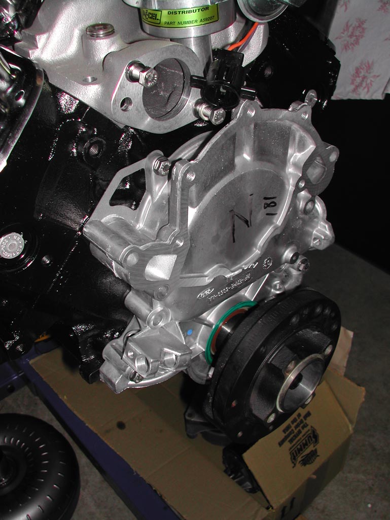

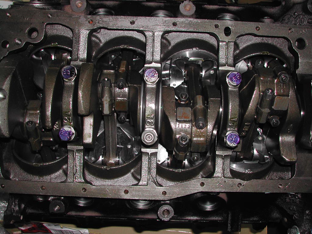

Bon, cela fait un mois que je n'avais pas touché au post ni a la voiture d'ailleurs because il manque toujours un boulon au mauvais moment.
dans le cas présent, c'était ceux de pompe a huile, celui du damper et un joint une piece pour le carter.
le temps que la poste se reveille, trois semaines de perdu.
donc aujourd'hui, j'avais prévu d'assembler le moteur comme un chef avec mes jolis outils. :D
résultat, au bout de 20 minutes, arret des opérations: dans le kit de visserie que j'ai acheté, les boulons de pompe a eau sont ceux d'un 289 et pas ceux d'un modele avec serpentine belt :tcm: :tcm: :tcm: :tcm: :tcm:
plein mon c** pour la journée et pas possible d'aller plus loin sauf à m'attaquer au haut moteur, y'a des jours...
donc je mets juste des petites photos d'avant le moment où j'avais envie de prendre un avion et aller mettre les boulons à celui qui me les a vendu dans un endroit où ça pourrait le gêner :evil:
PS: je vais sans doute mettre en vente mon deuxième moteur comme celui que j'assemble. primeur à ceux qui lisent mon post. 302 ford HO roller neuf, les photos parlent d'elles meme, me contacter en MP

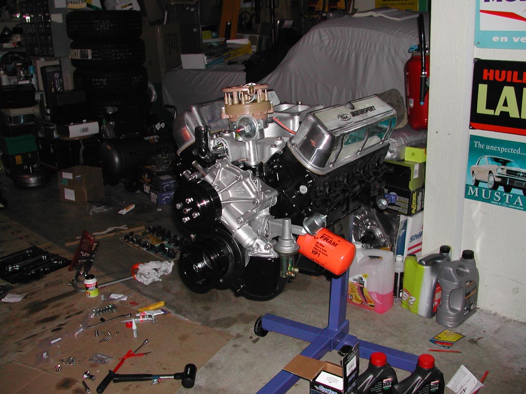

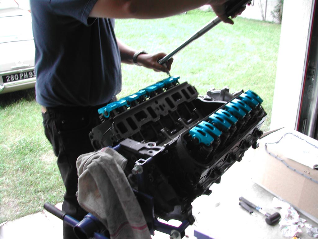

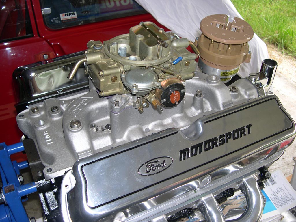

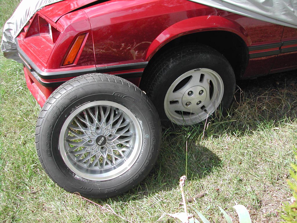

Comme il faisait beau, je me suis dis que je pourrais faire sortir le tux de sa tanière: une seul solution pour cela, lui proposer de travailler sur mon moteur pour remonter tout ce qui trainait par terre.
En plus, j'ai fait monter mes nouvelles jantes pour la fox.
Pour la petite histoire, le kit que j'ai reçu de visserie était encore incomplet, par chance, j'ai pu en faire un complet avec le précédent. :D
J'avais envie de mettre les couvre culbu en tole chromée, mais ça passe pas avec les rollers (pas en hauteur mais en profondeur), donc ce sera ceux en alu.
Et hop des photos
