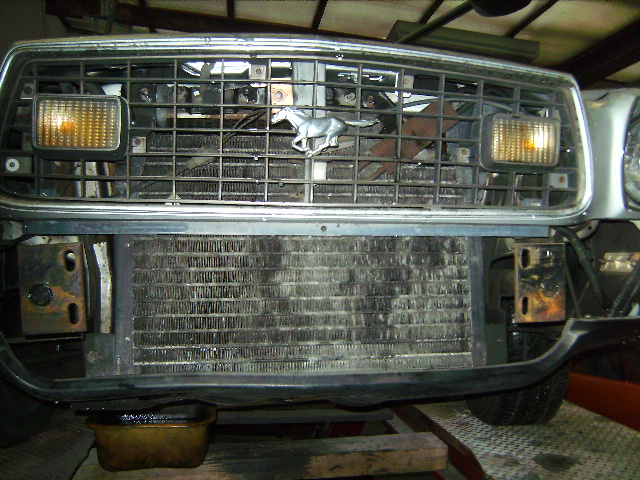

Salut à tous,
Comme prévu,voici la suite des travaux effectués sur la voiture.
Comme elle avait une tendance à légèrement chauffer,je me suis décidé, puisque j'avais déjà les pièces chez moi, (Merci ebay..) de changer la pompe à eau et le thermostat .
+/- 10L de liquide de refroidissement plus tard,voilà un poney qui court dans une température bien meilleure![]()
Dans mon élan, j'ai enlevé la pompe à air qui restait encore du circuit d'anti pollution et placé une courroie d'alternateur adaptée. (un petit peux à droite et à gauche,et je devrais avoir gagné ,d'après les livres de tuning que j'ai,une trentaine de chevaux
Enfin ,je commence à voir quelque chose autour de ce moteur !
Pièces enlevées ou remplacées:[u]
-egr valve de m...e (ce qui rapproche également le carbu de l'intake manifold)
-catalyseur
-pompe à air ( un entrainement en moin)
-carburateur 2700vv à dépression (remplacé par un holley 500cfm 2v full manuel)
-regulating valve d'injection d'air
-un paquet de tuyaux inutiles
-boitier électronique californien (remplacé par un Niehof 49 states )
-allumeur d'origine (remplacé par un Accel)
-cables de bougies ( remplacés par des silicones 8mm)
-bougies
-radiateur 3 rows
- thermostat
-pompe à eau
-filtre à air d'origine ( remplacé par un gros "full open")
Voilà,
vous savez tout
a+
