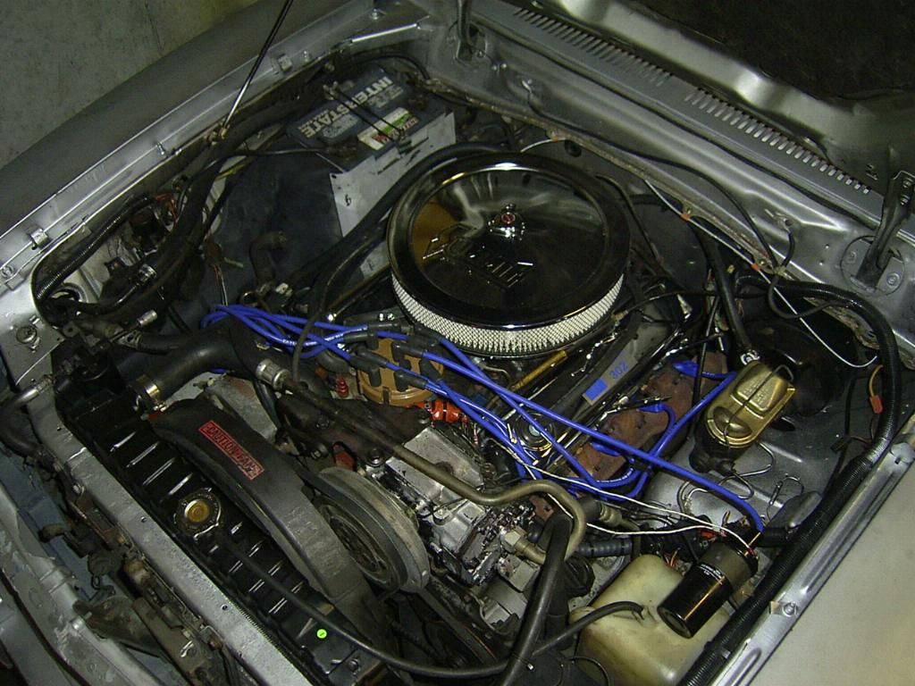

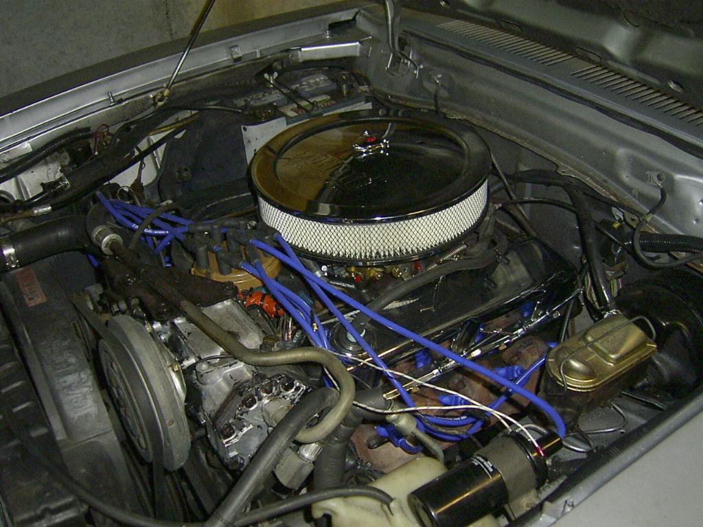

Posté 17 October 2006 - 04:49 PM
Salut à tous
Voilà,le carbu et filtre sont installés ,toute l'antipollution est enlevée,tout est reconnecté avec des tuyaux neufs et çà a démarré immédiatement,que demander de plus.
Reste à faire,les connections des gaz et kickdown correct, la finition des câbles, et le choke manuel quel bonheur!
Ensuite,réglage co , et on va pouvoir la ramener en peinture.
Allez
Ce message a été modifié par chris - 23 October 2006 - 04:34 PM.

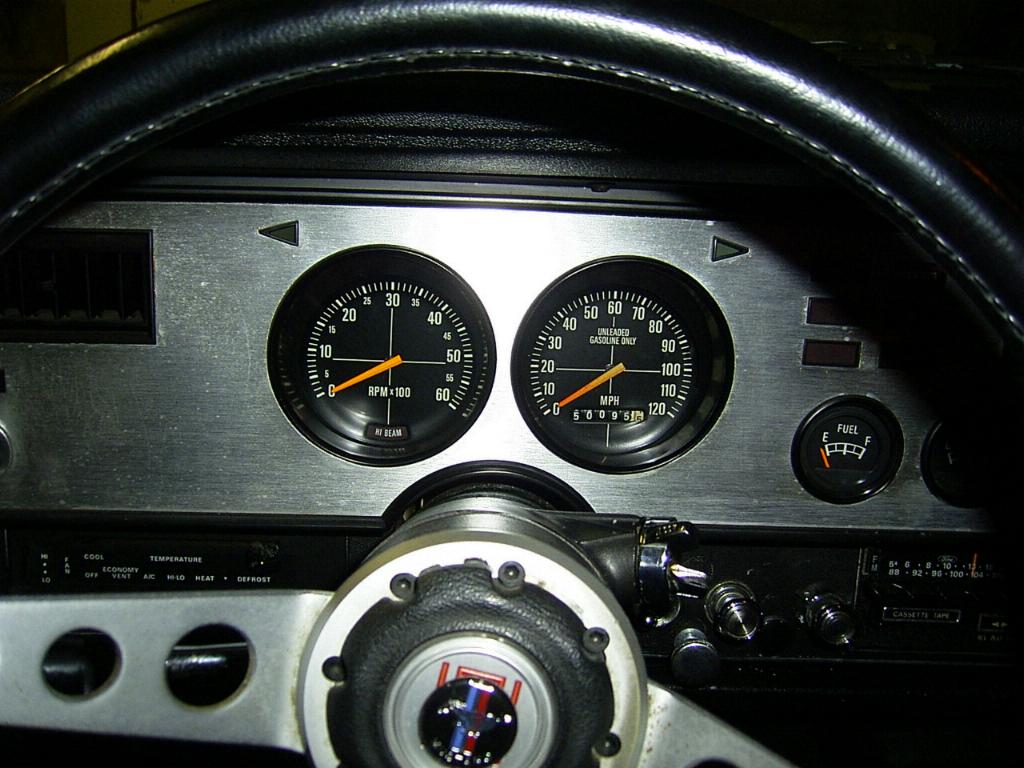

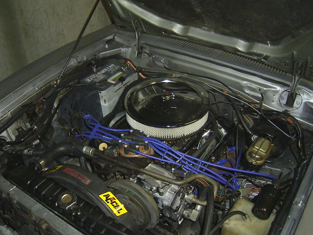

#88 chris
  • 1642 Messages :
  • Mustang:FASTBACK 1968
Posté 24 October 2006 - 06:38 PM
Salut à tous :D
Voilà les photos du radiateur , carbu , filtre à air , compteur 120 miles et une vue générale.
Prochaine étape connections carbu juste arrivées de chez summit.
a+
chrisrestauration_mach1_007.jpg restauration_mach1_011.jpg restauration_mach1_010.jpg restauration_mach1_009.jpg restauration_mach1_008.jpg restauration_mach1_012.jpg

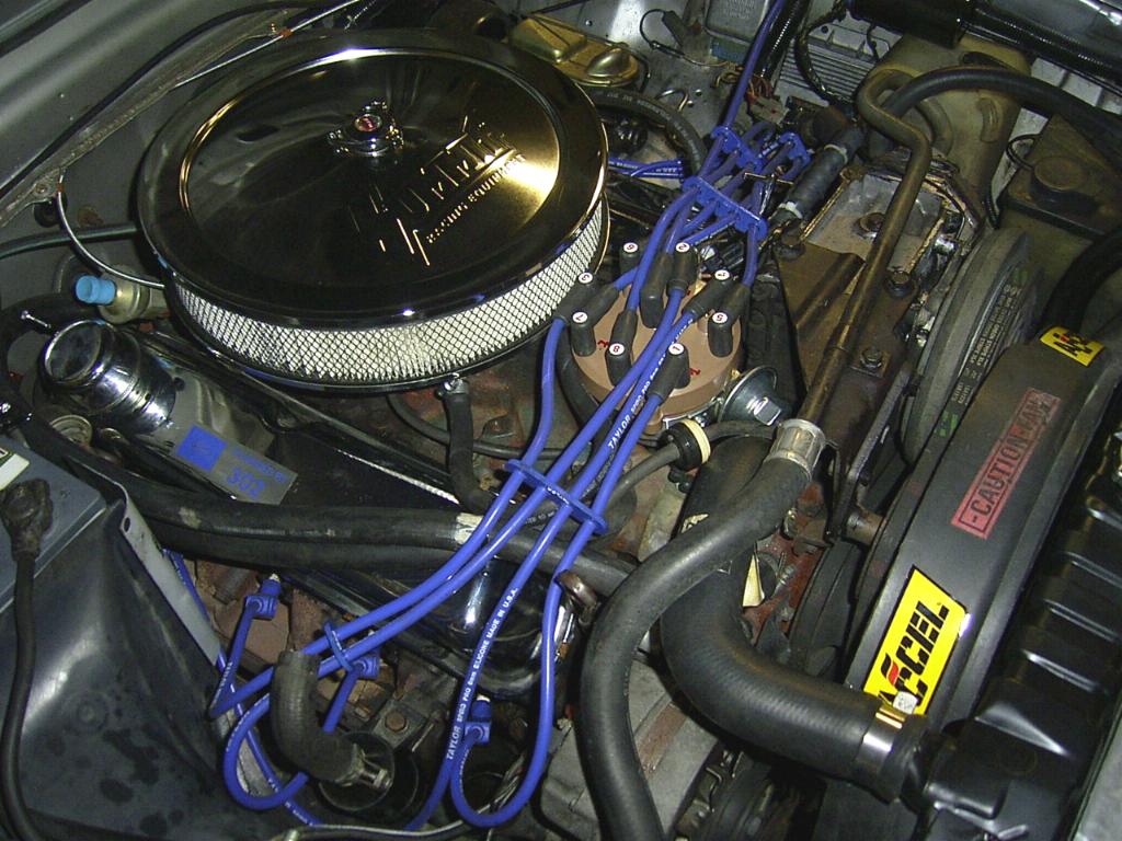

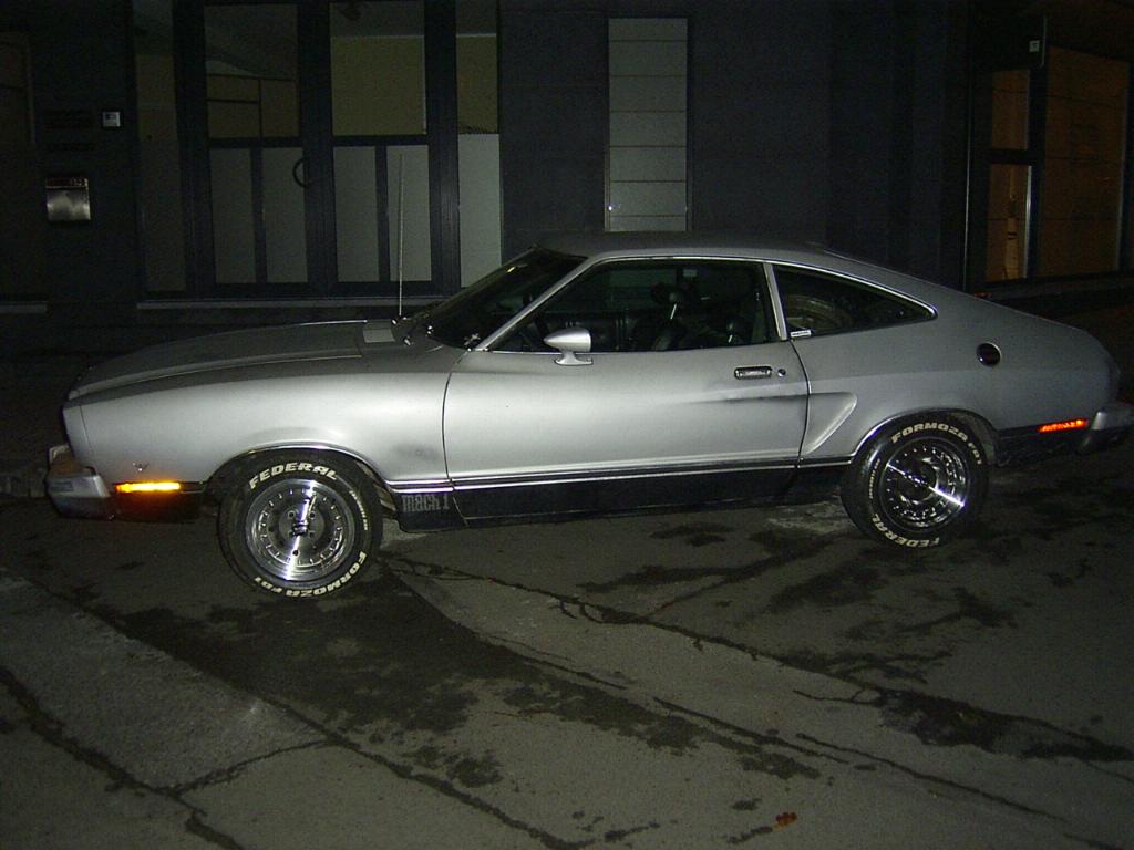

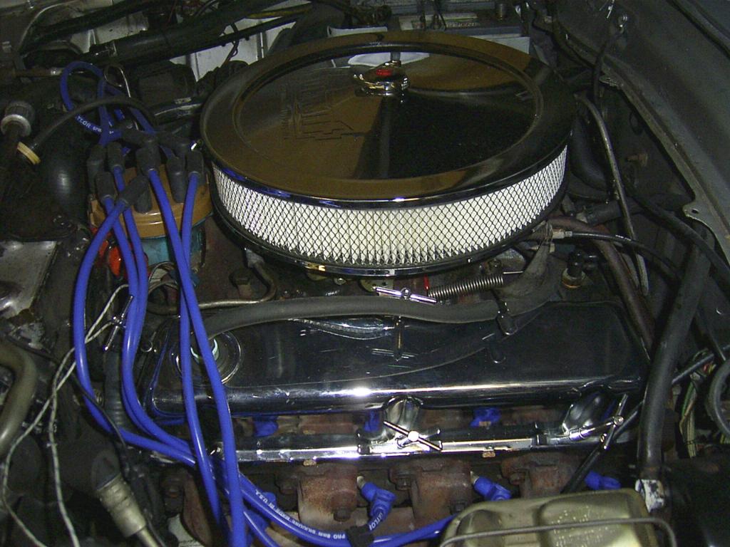

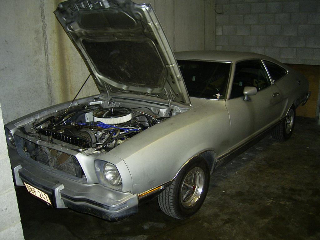

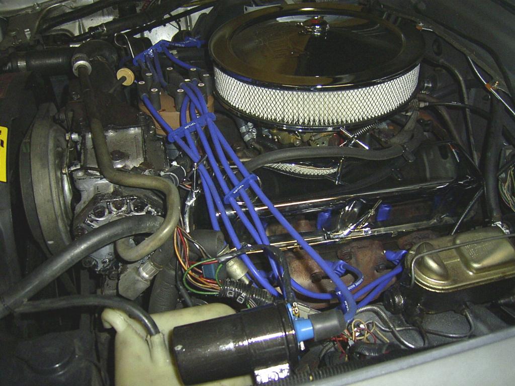

#89 chris
  • 1642 Messages :

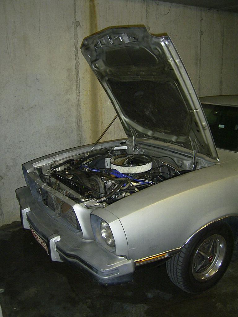

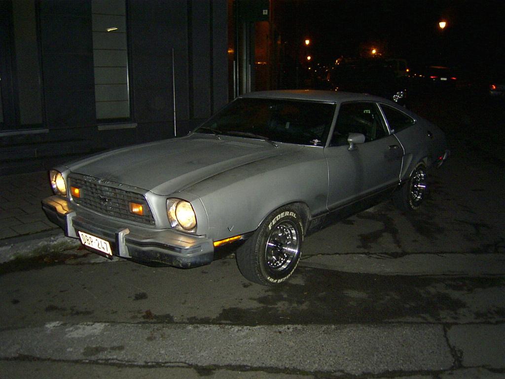

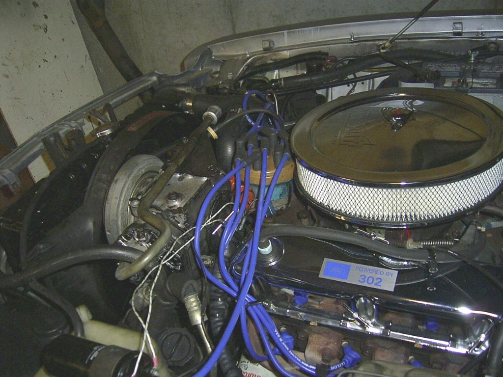

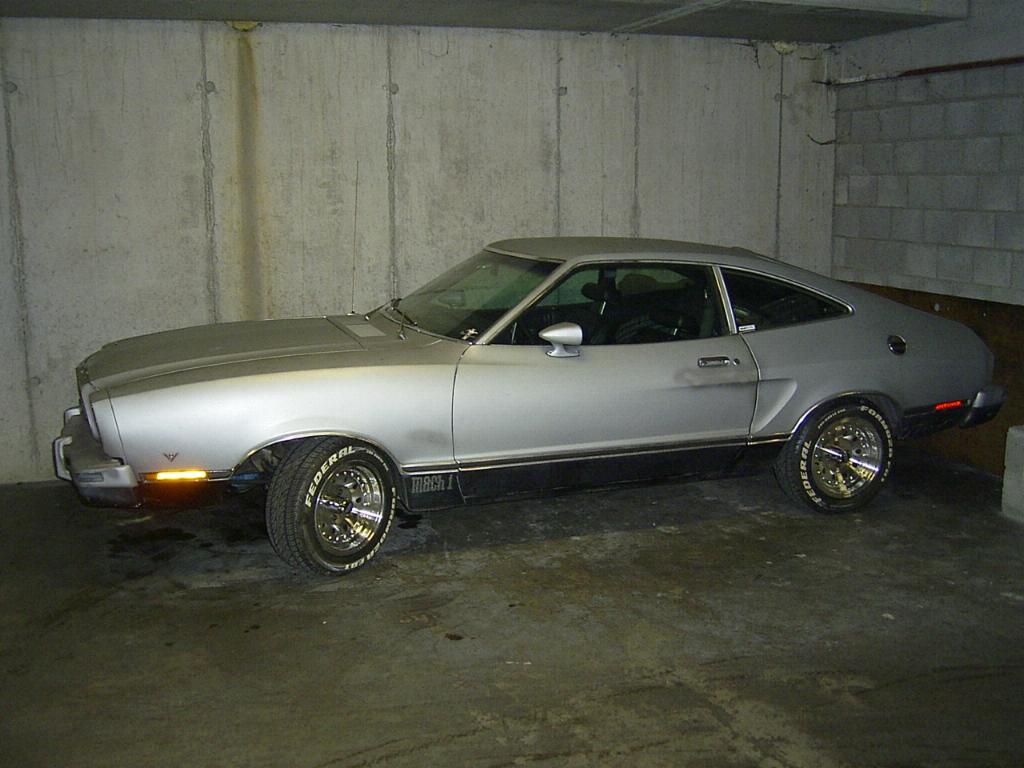

Posté 29 November 2006 - 10:20 PM
Salut à tous
Après un moment d'éloignement,je refais surface pour vous donner quelques info's complémentaires sur ma mach 1.
Elle est tombée en panne d'allumage progressivement jusqu'à la coupure totale.
Après trois semaines de recherches et de stress ,j'ai enfin eu droit à un moteur qui ronronne comme un gros chat :D
Elle m'à fait ce cadeau pour mes 42 ans hier!! Que demander de plus!!! :birthday:
J'ai replacé tout une partie du cablage électrique enlevé pour inspection,refait une partie du cablage en version non californienne,remplacé le boitier d'allumage électronique par un 49 states only , remplacé le distributeur et recallé l'allumage,remplacé la tresse de masse et nettoyé le maximum de connexions électriques ..etc et finalement elle tourne très bien.
Ce matin j'ai été régler le co chez hugues (kekemosquito) et j'ai placé mes jantes et pneus neufs.
Elle tourne nickel et je suis pressé de pouvoir faire la peinture.
Prochaine étape ,le thermostat.
Allez a+

#90 ShelbySpirit
ShelbySpirit
  • 1523 Messages :
  • Location:Braine-l'Alleud
    Lecture,cinéma
Posté 29 November 2006 - 10:43 PM
Salut Chris,comme je peux le voir ta voiture avance bien ce qui n'est pas encore le cas de la mienne!!Enfin j'ai repris mon ouvrage sur la Pace car et cela avance a petits pas J'espère en avoir terminé au moins en ....2008
A+,Freddy
#91 Lancelot
Posté 29 November 2006 - 11:16 PM
Elle est vraiment sympa cette mustang, tu comptes la repeindre en quelle couleur ?
#92 franckgras
Posté 30 November 2006 - 08:50 AM
Beau boulot comme d'hab'!!!
L'est pas un peu court le cable d'allumage?
#93 gg
Posté 30 November 2006 - 09:22 AM
hé ! elle donne bien avec ces jantes la :)
#94 TuxStang
TuxStang
    Une Fox sinon rien
  • 3981 Messages :
  • Location:Chatillon (033,92)
  • Interests:Linux / Mustang
Posté 30 November 2006 - 09:31 AM
Superbe :)
Comme le fait remarquer Franck, il faut revoir le cable entre la bobine et la tete de delco ... l'est un rien trop tendu ...
#95 Mico
Posté 30 November 2006 - 10:02 AM
super chris, elle donne bien avec ces jantes et pneux :)
A bientôt
#96 60Secondeschrono
60Secondeschrono
  • 1095 Messages :
Posté 30 November 2006 - 07:49 PM
salut chris
j ai entendu dire que la bobine fonctionnait mieu a la vertical et je constate que chez toi elle est couchée.
pensses tu faire la modification
belle II et vivement les beaux jours
60sec

#97 chris
  • 1642 Messages :
Posté 01 December 2006 - 04:35 PM
Salut à tous !
Merci pour vos remarques j'en tiendrai compte.
Pour Lancelot, la couleur sera la même mais brillante et vernie bien sur ! :D et en plus ,
dépendant du montant demandé, je verrai avec le peintre pour rajouter deux lignes noir "type shelby" .
La tenue de route s'est encore améliorée avec ses pneus plus larges et je dois dire que moi aussi
je les adores ces jantes ! :wub:
Depuis son réglage carburateur, elle tourne vraiment bien.
Je prends contact avec le peintre ce soir et vous tiendrai au courant de la suite des travaux comme d'hab..
Allez
a+

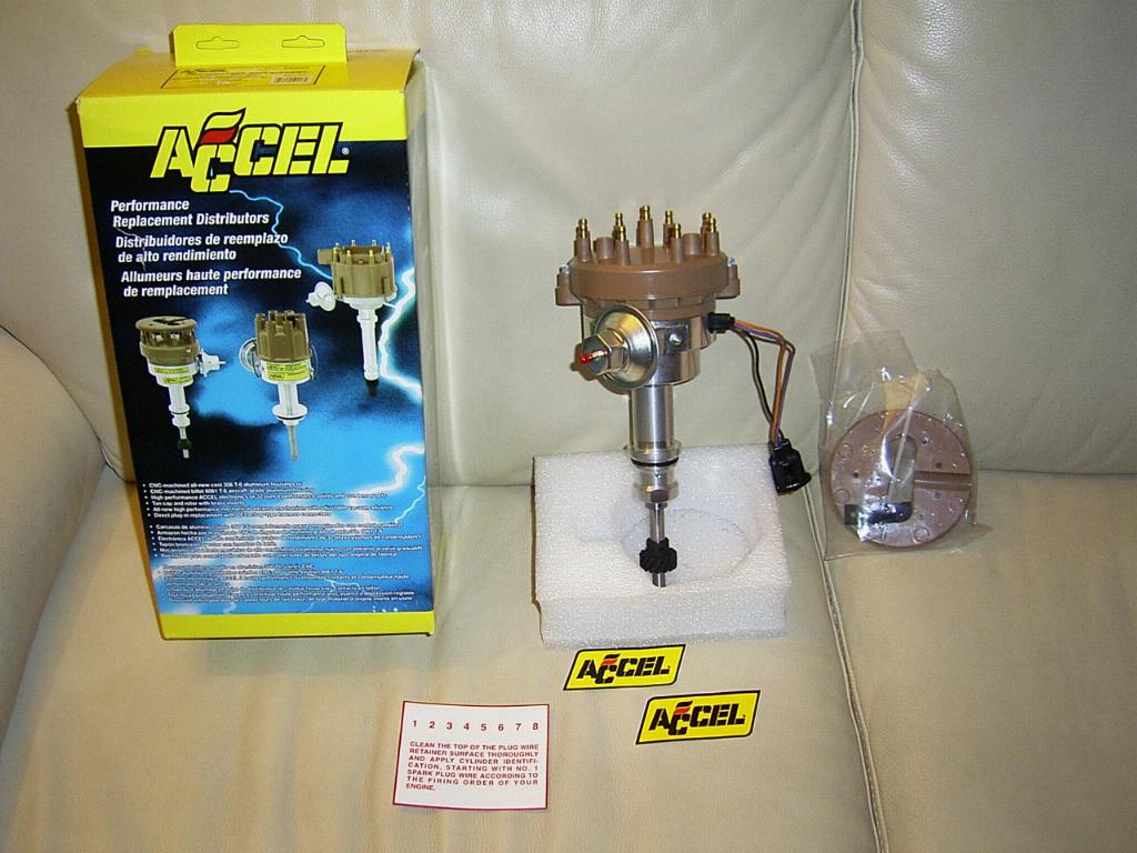

#98 chris
  • 1642 Messages :
Posté 07 December 2006 - 05:54 PM
Salut à tous,
Comme prévu,voici la suite des travaux effectués sur la voiture.
Comme elle avait une tendance à légèrement chauffer,je me suis décidé, puisque j'avais déjà les pièces chez moi, (Merci ebay..) de changer la pompe à eau et le thermostat .
+/- 10L de liquide de refroidissement plus tard,voilà un poney qui court dans une température bien meilleure :D
Dans mon élan, j'ai enlevé la pompe à air qui restait encore du circuit d'anti pollution et placé une courroie d'alternateur adaptée. (un petit peux à droite et à gauche,et je devrais avoir gagné ,d'après les livres de tuning que j'ai,une trentaine de chevaux
Enfin ,je commence à voir quelque chose autour de ce moteur !
Pièces enlevées ou remplacées:[u]
-egr valve de m...e (ce qui rapproche également le carbu de l'intake manifold)
-catalyseur
-pompe à air ( un entrainement en moin)
-carburateur 2700vv à dépression (remplacé par un holley 500cfm 2v full manuel)
-regulating valve d'injection d'air
-un paquet de tuyaux inutiles
-boitier électronique californien (remplacé par un Niehof 49 states )
-allumeur d'origine (remplacé par un Accel)
-cables de bougies ( remplacés par des silicones 8mm)
-bougies
-radiateur 3 rows
- thermostat
-pompe à eau
-filtre à air d'origine ( remplacé par un gros "full open")
Voilà,
vous savez tout
a+

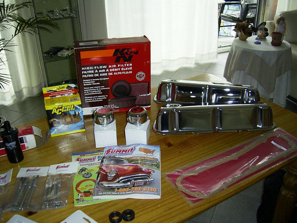

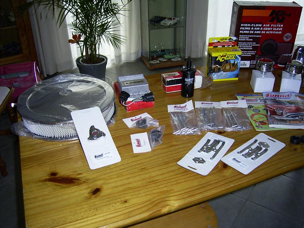

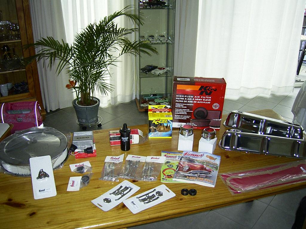

#100 chris
  • 1642 Messages :
Posté 07 December 2006 - 07:47 PM
Je sais GG mais pour faire ce boulot, je dois constamment jouer avec mon temps libre et le reste avec le boulot,les enfants et n'oublions pas madame,la famille nombreuse etc etc... parfois,je travaille la nuit sur cette mustang :blink:
Malgré tout, j'essaye toujours de mettre le plus de photos du travail terminé que demander de plus.. :)
Allez
a+
