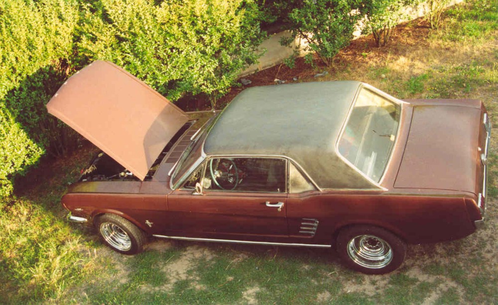

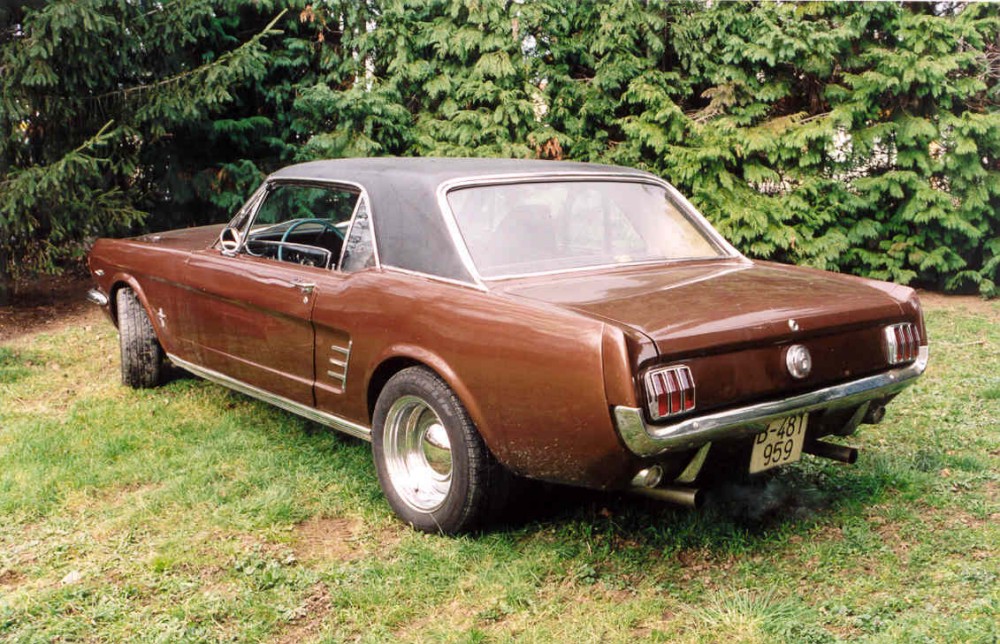

Bon bin voila ca faisait un bout de temps que je voulais mettre ca sur le forum. Vu qu'aujourd'hui il neige, que l'apret a du mal a secher et que le hood scoop seche lui aussi dans le salon, bin j'ai 5 minutes.
Alors voila: la voiture telle que je l'ai acheter, sauf les jantes que j'avais avant la voiture! Les plus connaisseurs d'entre vous aurront remarques l'entourage de pare-brise: Chromé, y'a pas comme un default sur un coupé????..... Les encore plus connaisseurs remarquerons aussi que le toit n'est pas un modele 66 mais 68 (voir l'entourage de la vitre AR).
La lecture de la plaque constructeur, les renforts sous la caisse ne laissent pas de doute: il s'agit bien d'un cabriolet!!

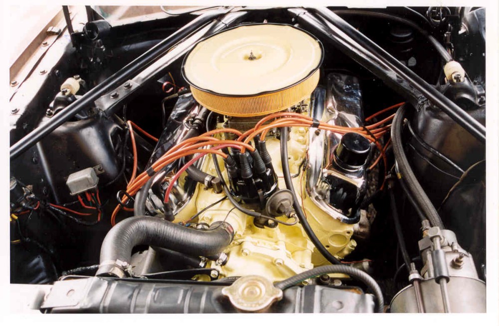

  • Mustang:Cabrio 65 V8 289
Posté 07 March 2004 - 03:33 PM

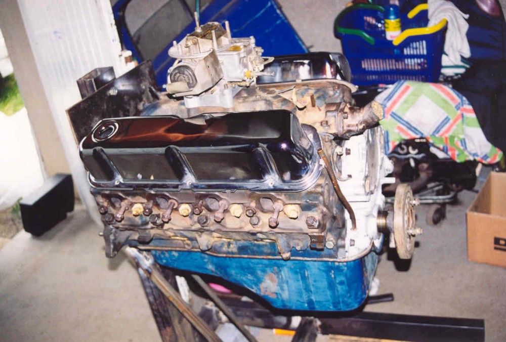

Le moteur apres un bon coup de karcher. Il a ete refait et une pipe 4V a remplacé la 2V d'origine. Plus quelques accessoirs chromés....

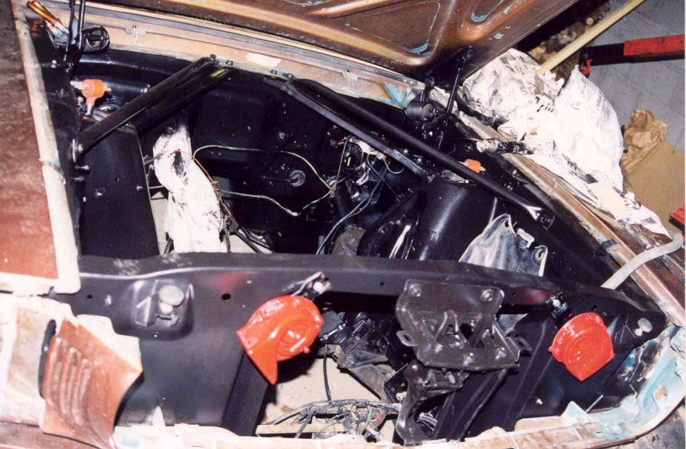

Posté 07 March 2004 - 03:37 PM
Le compartiment moteur remis en etat. J'en profite pour reviser l'assistance de freinage, le radiateur, refaire les freins et des morceaux du systeme electrique. Notez les amortos Koni et les renforts specifiques au cab.

Et voila le travail..... A cette epoque la teinte prevue est un vanille comme le moteur.... Finalement, la voiture va etre repeinte en Blue Tahoe Turquoise comme d'origine.

La voiture roule avec son imat d'origine. Les freins, moteur, trains roulants sont refaits, la double ligne inox sur mesure et tout fonctionne au nivaux electrique: prete pour le CT!

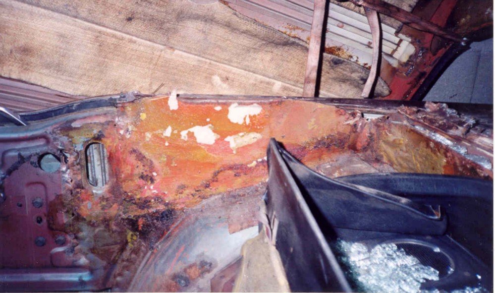

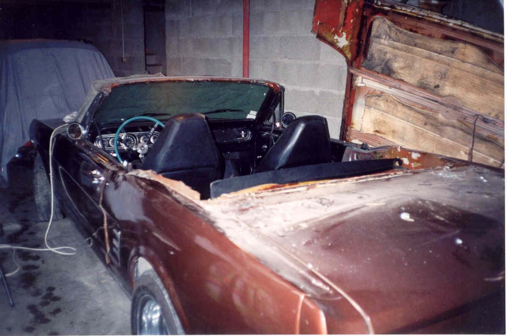

Bon bin c'est bien bô d'avoir un cab, mais si c'est pour rouler en coupé ca sert a rien... Alors j'ai decapsuler l'auto.....
Du gros gros boulot! En plus il a falut faire attention de ne pas endomager la baie de pare brise ou le pare brise lui meme.

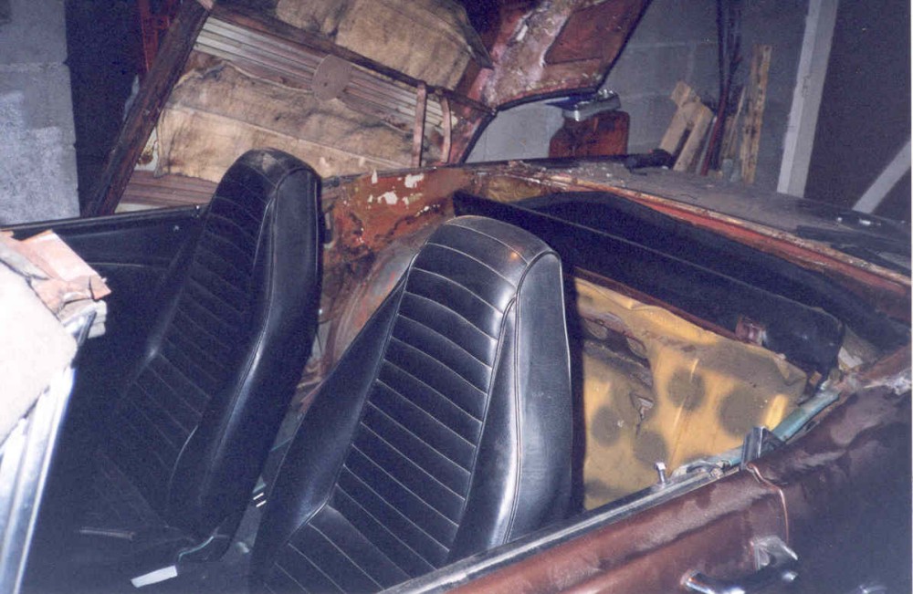

#7 muscab
muscab
    Golden boy du pétrole
  • 1049 Messages :
Posté 07 March 2004 - 03:56 PM
Celui qui est capable de me dire d'ou viennent ces sieges gagne ma reconnaissance eternelle!!!! Les dossiers basculent sur une assise de "vrais" sieges de mustang. Pour le reste.....

Posté 07 March 2004 - 04:02 PM
Encore du boulot sur la baie arriere, tout virer ce qui ne sert a rien et le remplacer par ce qu'il y avait a l'origine: un arceau de capote avec ses fixations. Heureusement, une annonce dans LVA viendera a mon secoure: je trouve toutes les pieces qu'il me faut sur une epave a 60km de chez moi. La tole entre le coffre et la capote a ete changée et j'ai du retrouver toutes les baguettes de baie de capote et celle du haut de la baie de pare brise.

OUI! Des fois que j'ai besoin d'un hard top!
P.J.
#20 Lilian
Posté 08 March 2004 - 05:21 PM
les sièges me semblent provenir d une dodge challenger ou plymouth barracuda 70 à 74 mais je peux me tromper !!
