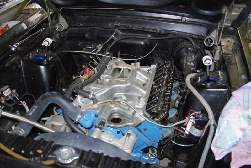

retour de congés vendredi,et le commence a degnaper le BB.j'en profite pour passer un coup de phone au padawan pour le samedi aprem.
resultat;demontage des culasses fonte et montage des edel.et là ou ça rigole moins pour nos paluches,les 32 vis de ces p***ins de collecteur de m**de :angry: (ouf ça fait du bien) hooker,il doit en rester 5 ou 6 a se coltiner,je vais les raccourcir façon Louis le seizieme tant qu'il nous reste de la peaux sur les pognes...je sais,je sais Jean Luc a dit 2 jours
J'ai bon espoir que le monstre vert tourne d'ici peu :mrgreen:
parce que;une fois la visserie des collecteur en place ,le reste c'est du pipeau

plus que deux..le problème c'est qu'on a pas pu foutre les 4 du bas avant sur les culasses pour poser les 4/1 dessus,ça passait pas .je precise que nous avons fait ça moteur en place :P c'est plus drole..
pour le 428 je vais louer un main a E T :mrgreen:

T'as quand même enlevé les 2 boulons des supports moteurs?
2 mn de travail puis c'est beaucoup plus facile ... un peu moins dur :mrgreen: quand tu as la possibilité de monter un peu le moteur dans le compartiment.
Ca économise un peu de peau sur les mains.
Et après tu oublies pas de faire le resserrage à chaud, comme précisé dans la notice des 4/1. C'est prévu pour cautériser les plaies sur les mains.

admission remontéé,ainsi que le carbu,allumeur..plusqu'a mettre les caches culbu,faire le plein de liquide refroidissement,petit reglage et
WAZZAAAAAAAAA

voila,et puis moi suis pas succeptible :angry: ,mais j'aime pas trop qu'on me bave sur les rouleaux :mrgreen:

la grosse gaine a droite c'est quoi ?
demarrage prevu pour quand ?
