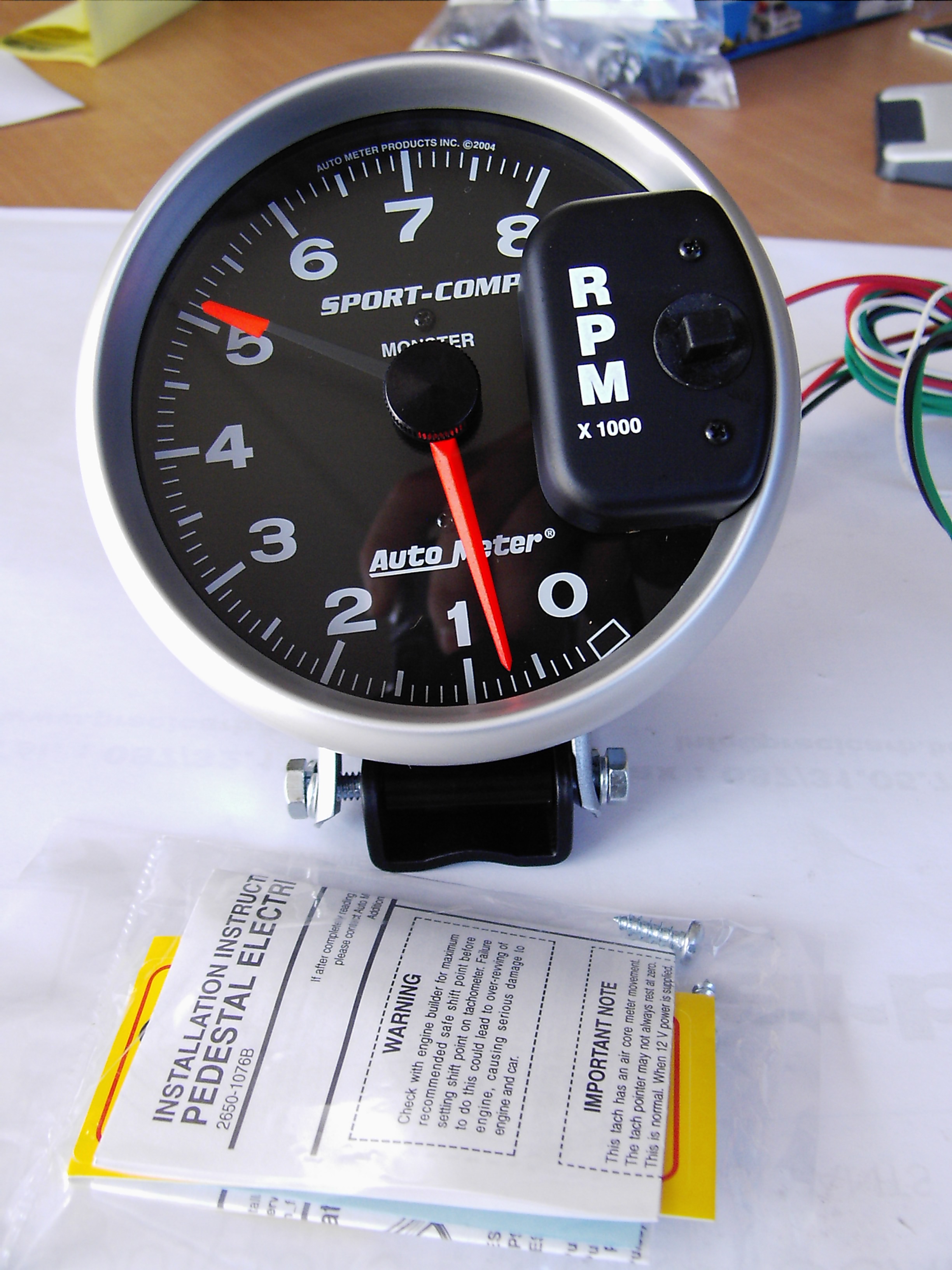

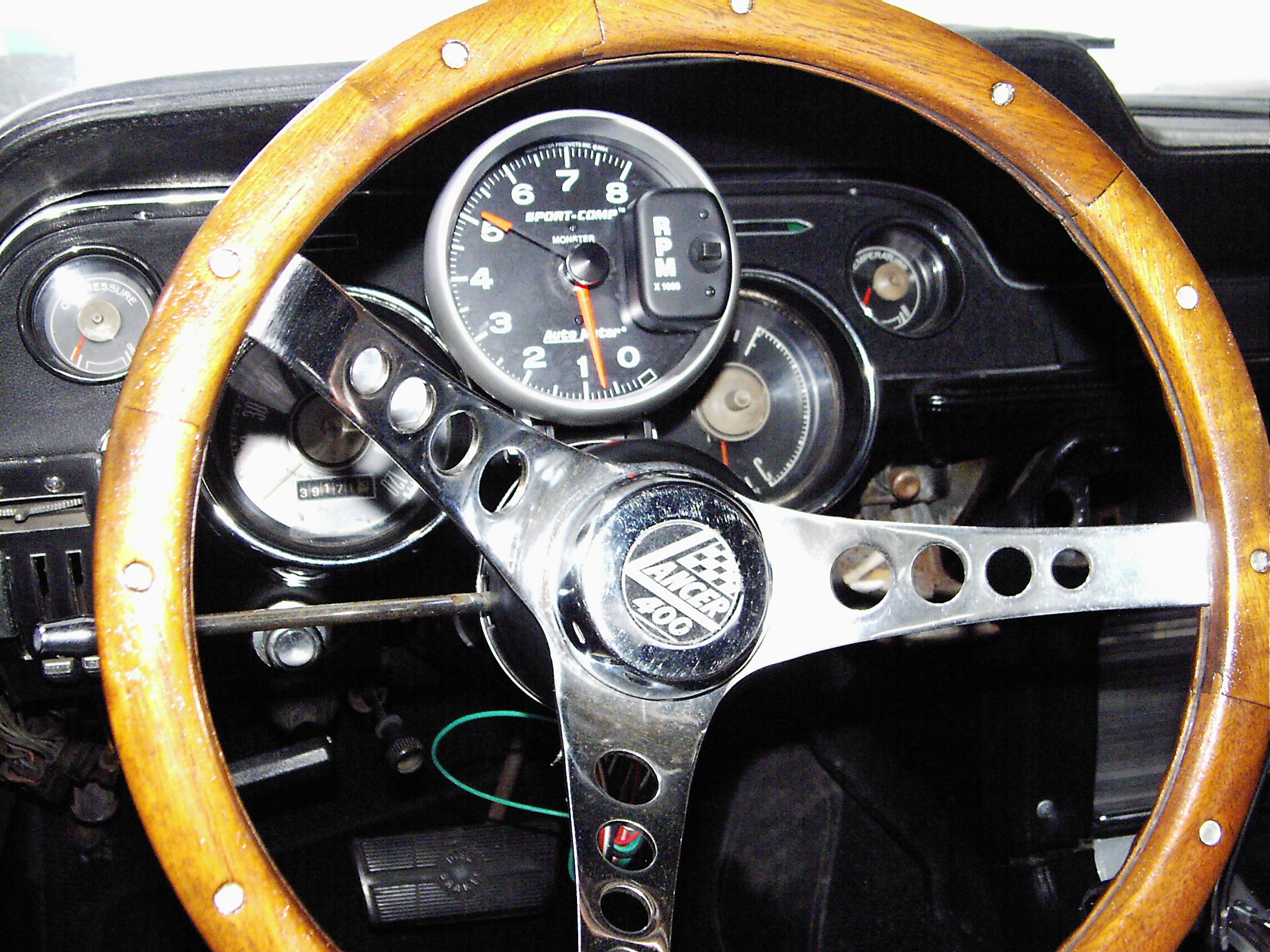

Tachometer 8000RPM en 5" AM3980-01 histoire de voir si le moulbif prend bien ses tours

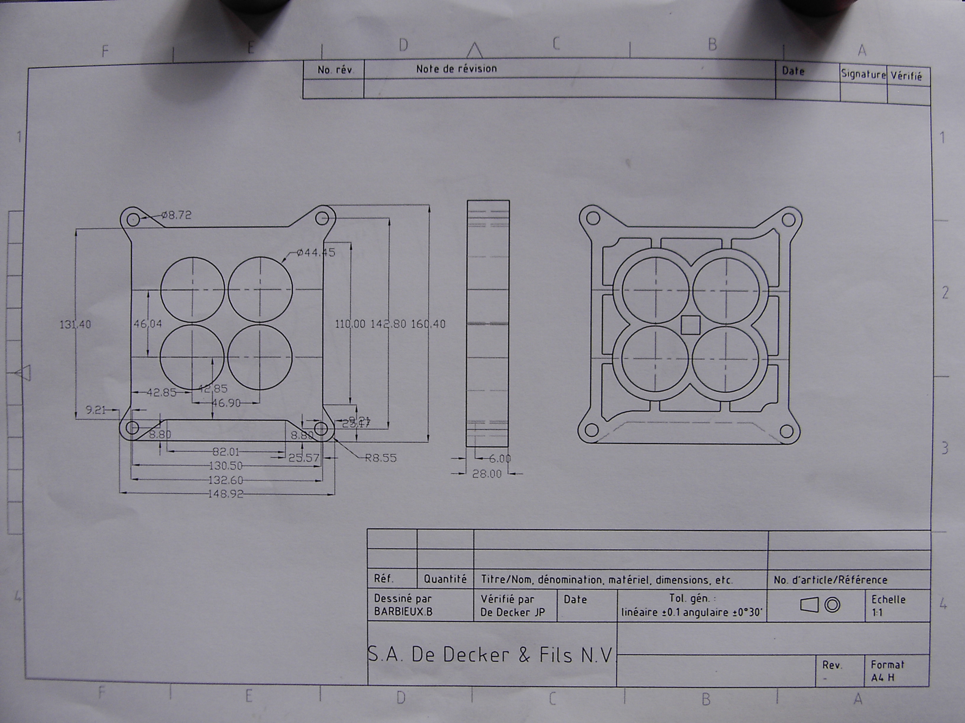

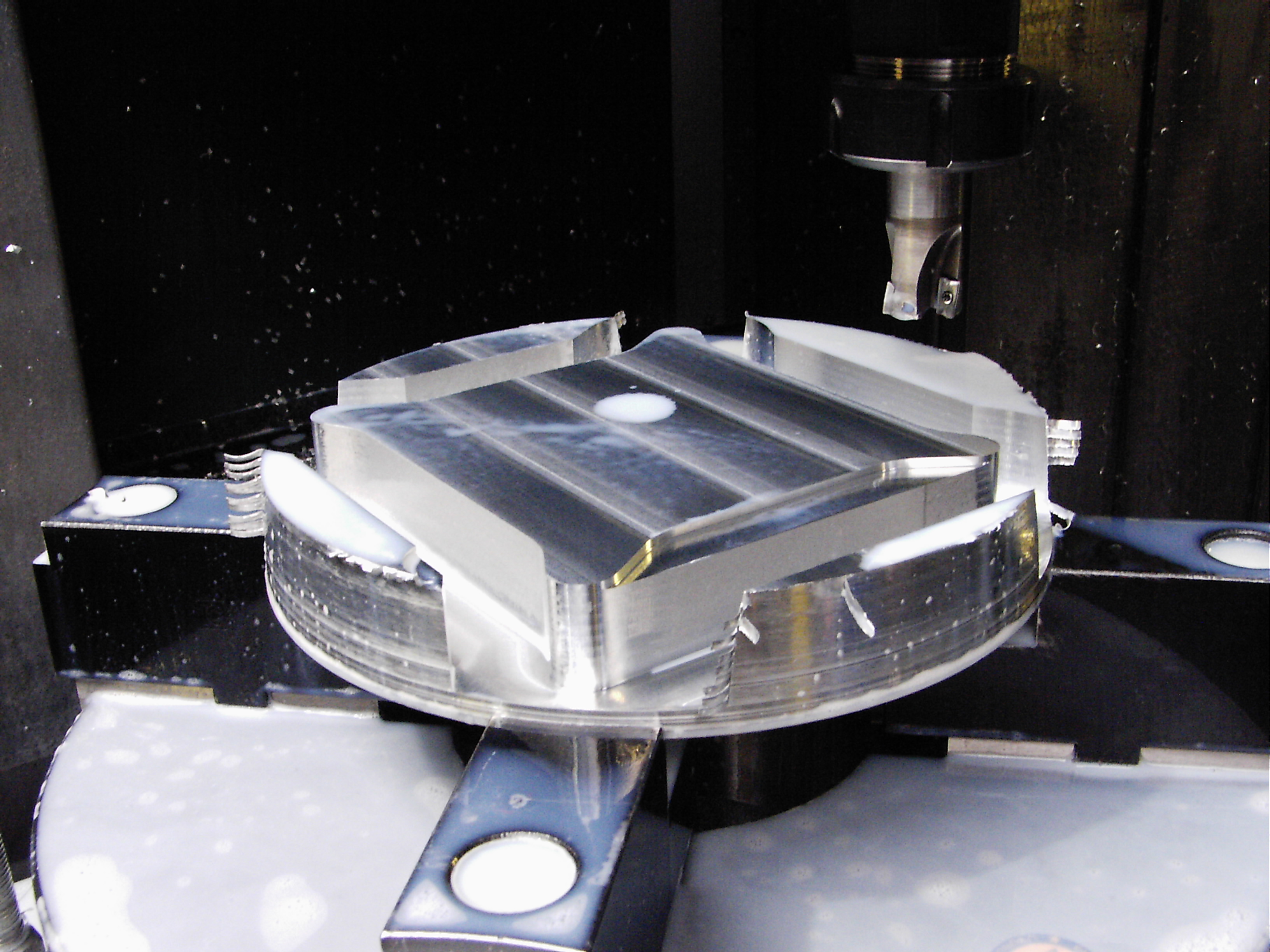

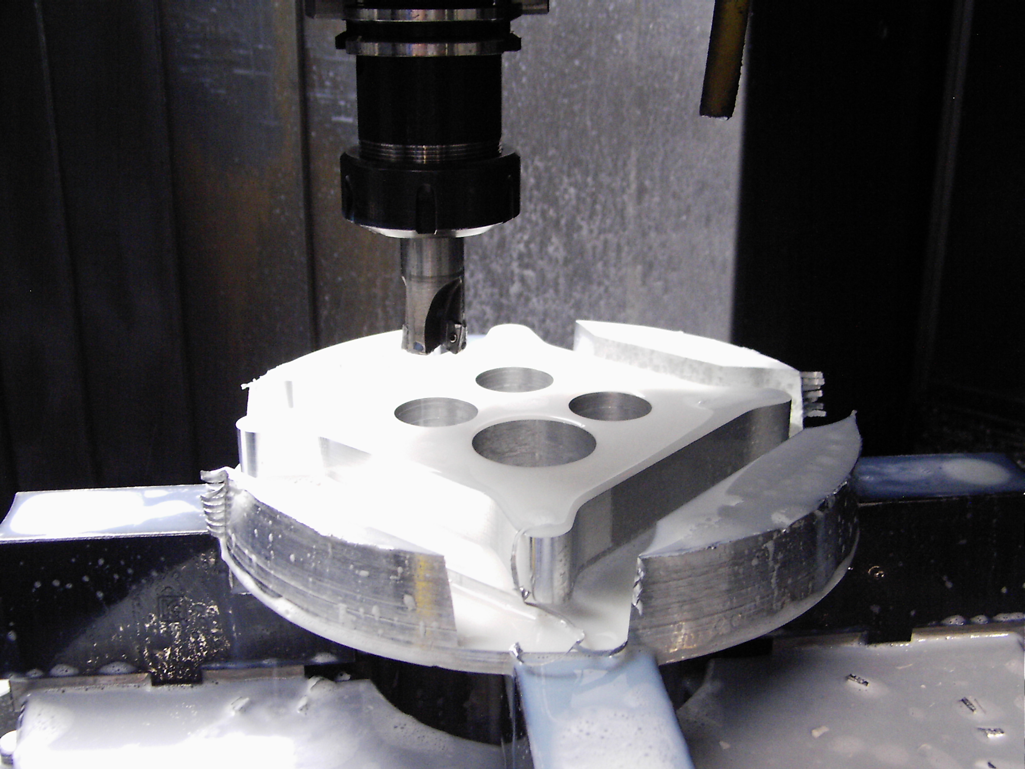

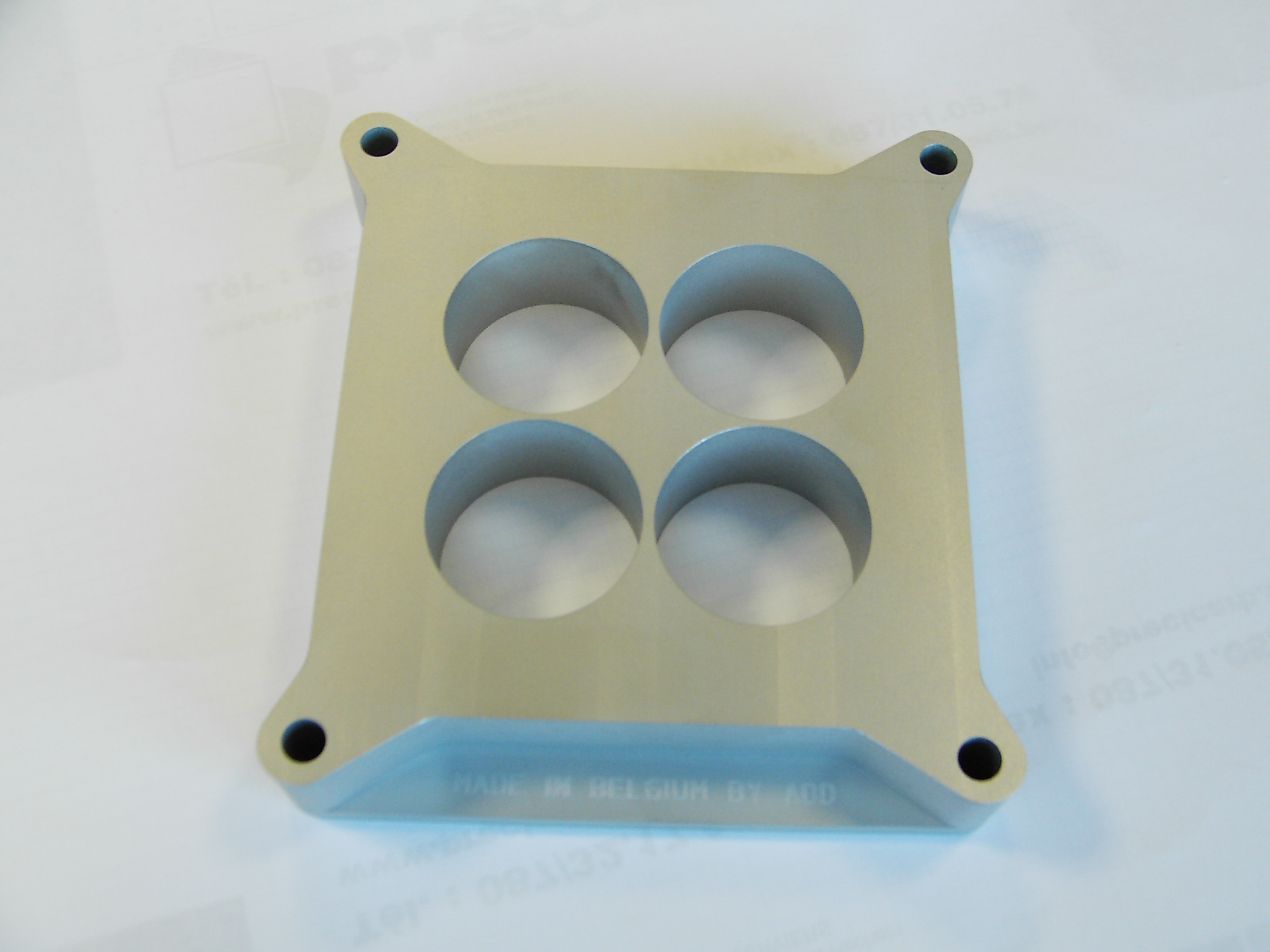

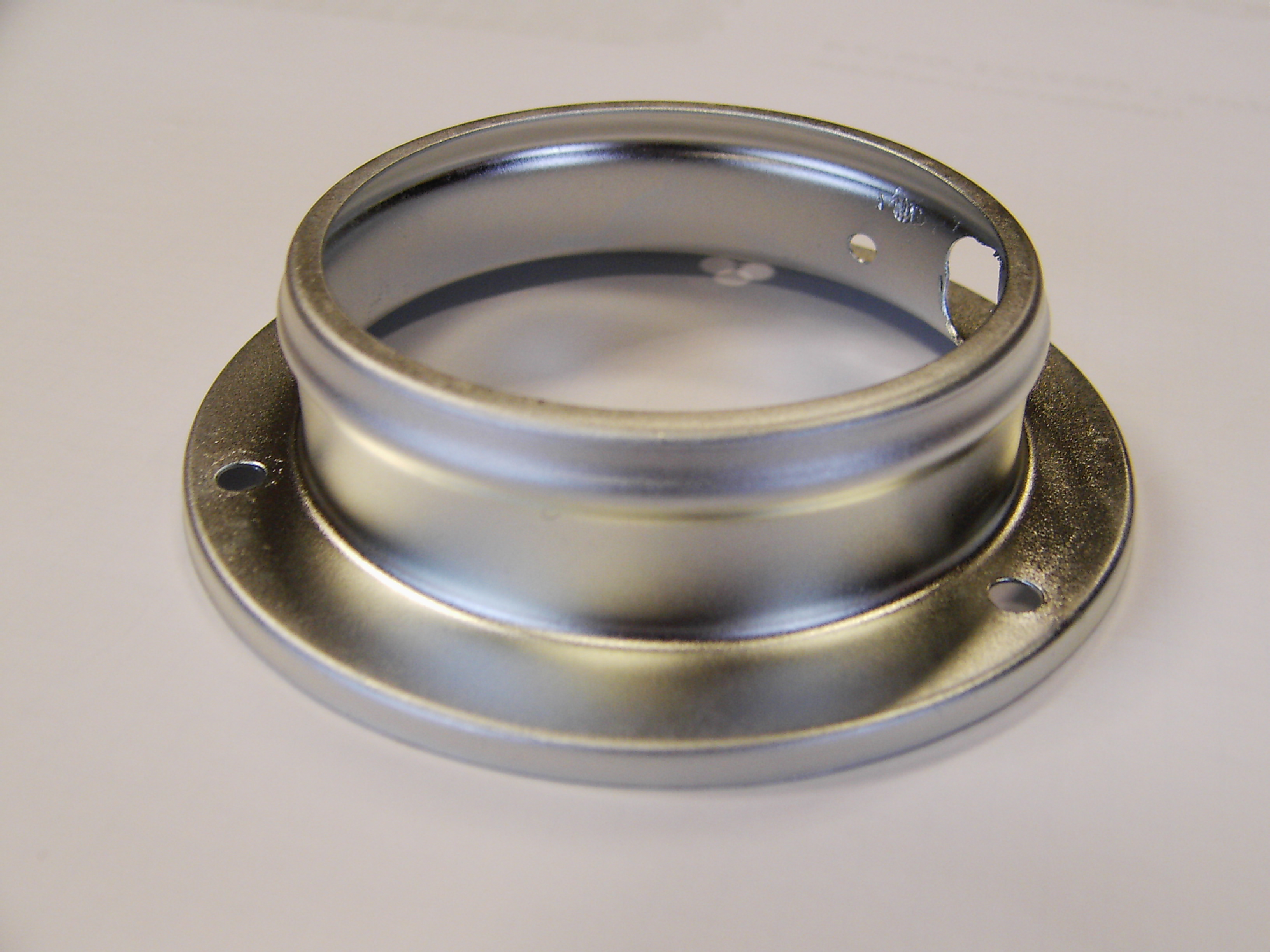

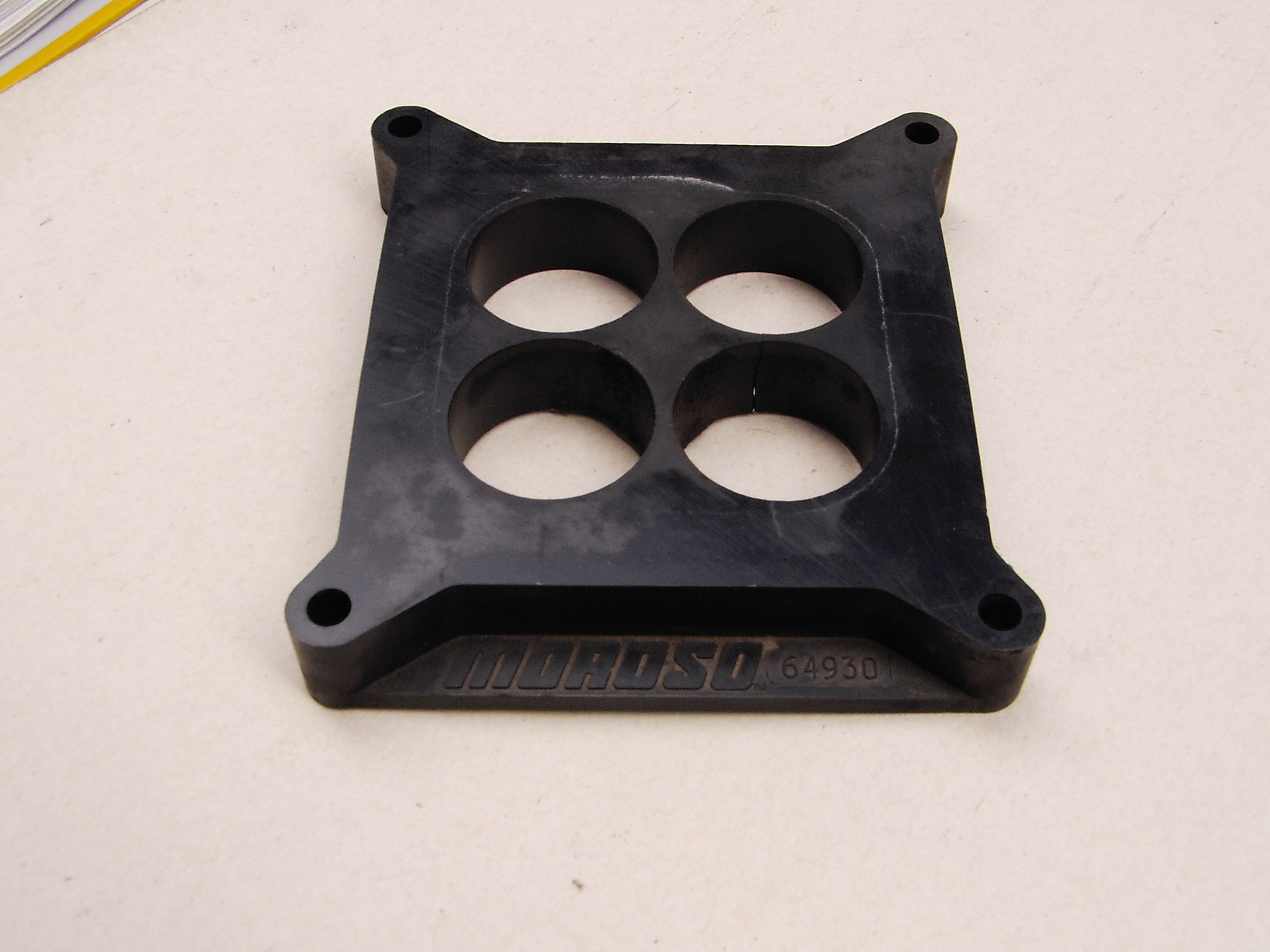

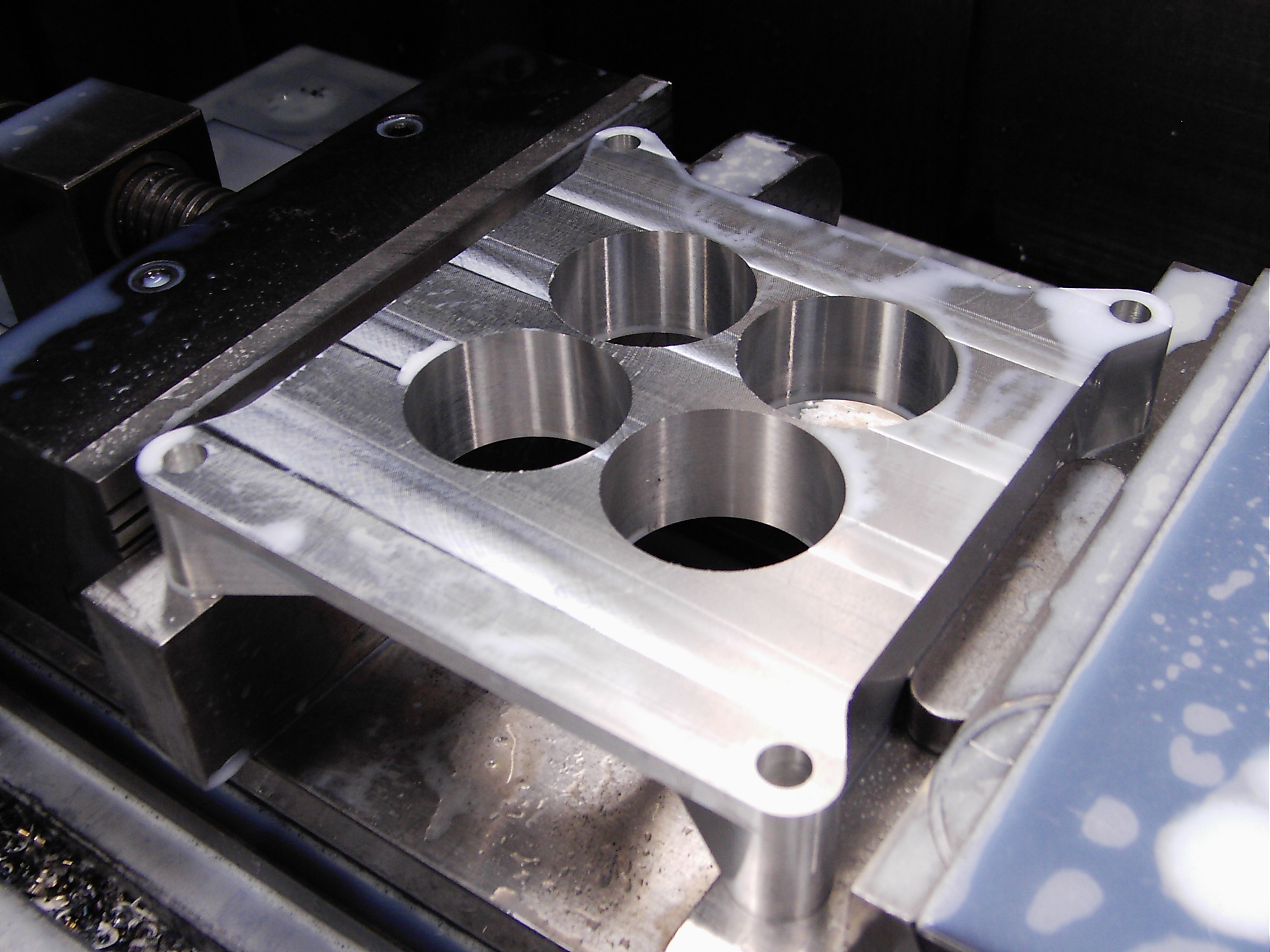

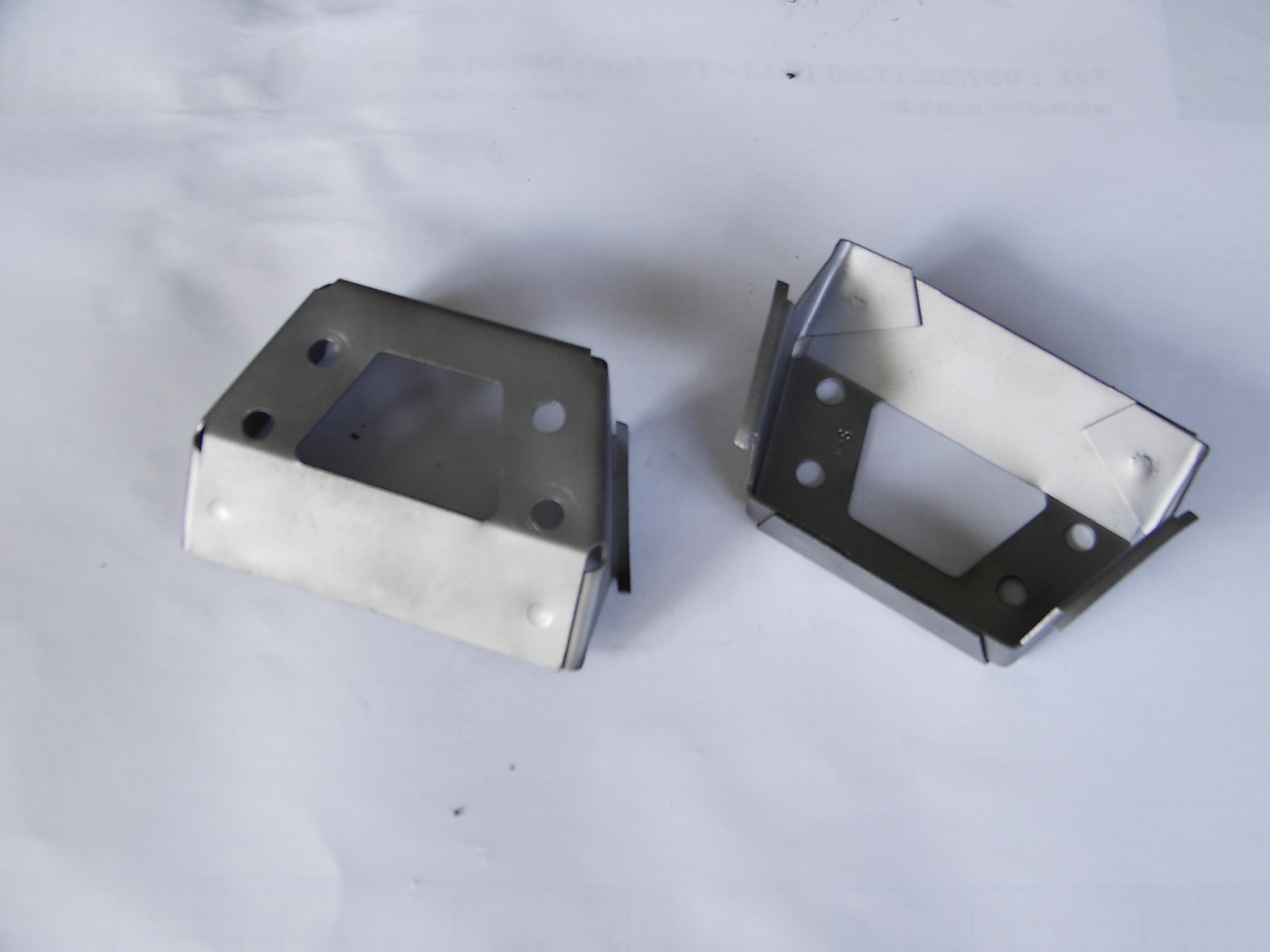

Tout d'abord, il faut réaliser un plan suivant le modèle abimé.....

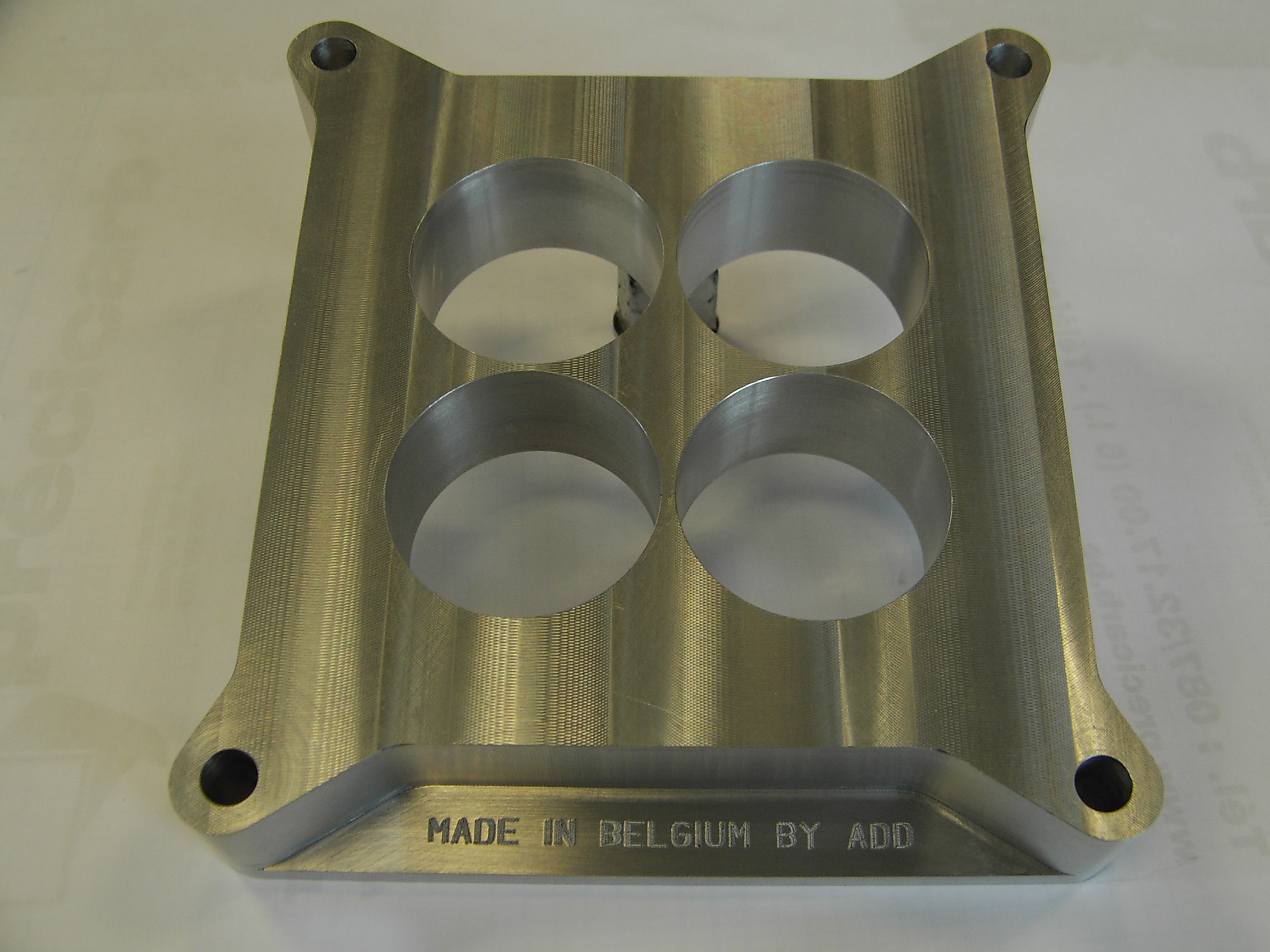

De là suis une programmation sur une centre d'Usinage VTC 300 avec commande Fusion 640 de chez Mazak... Trouver un galet en aluminium assez grand pour que la pièce puisse sortir.
J'ai un trouvé une chute d'un galet rond ce qui est plus facile pour pouvoir serrer la pièce dans un mandrin 4 mors...
Voici quelques photos des étapes d'usinage...
Voici la pièce finie après marquage:

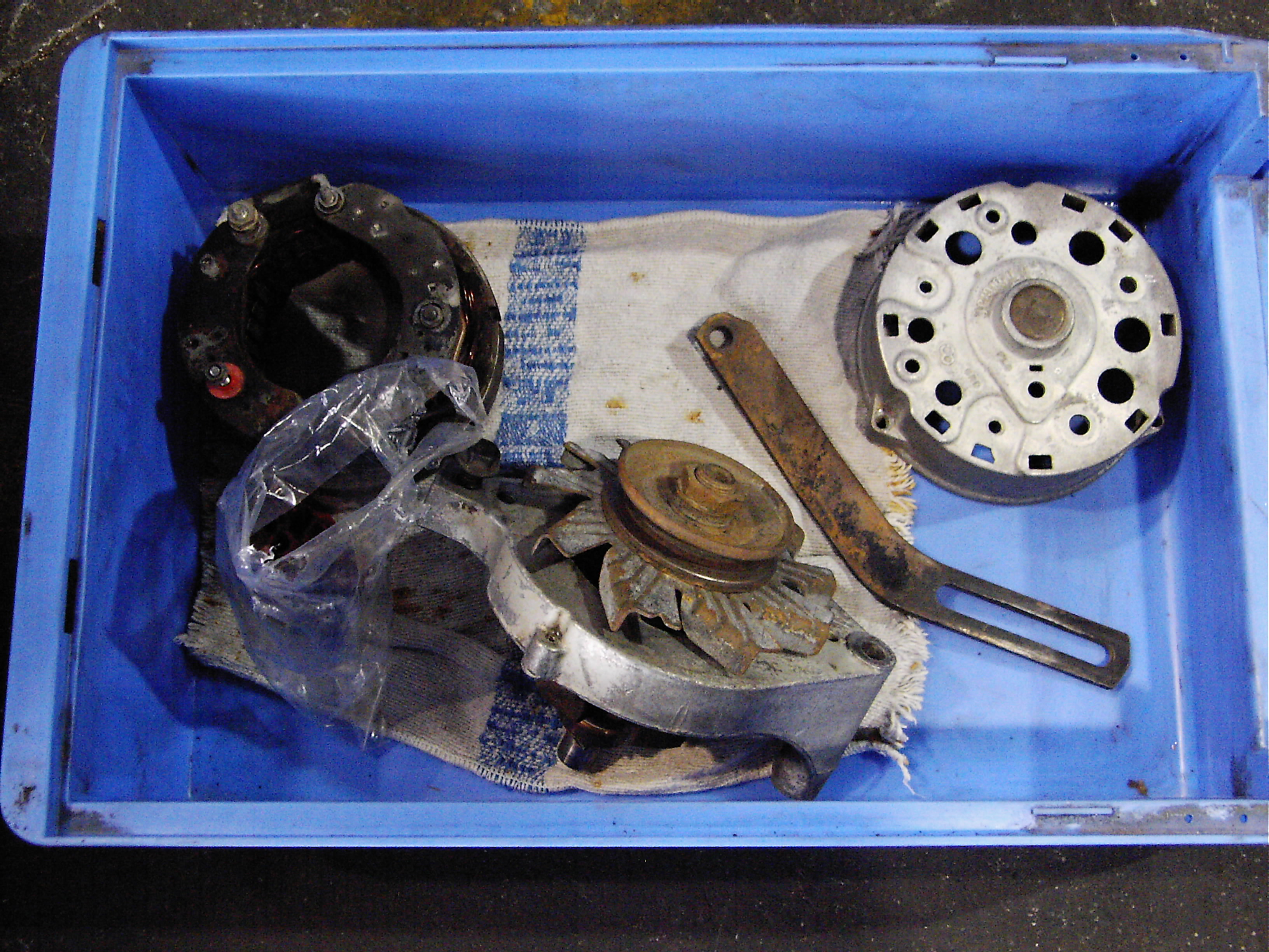

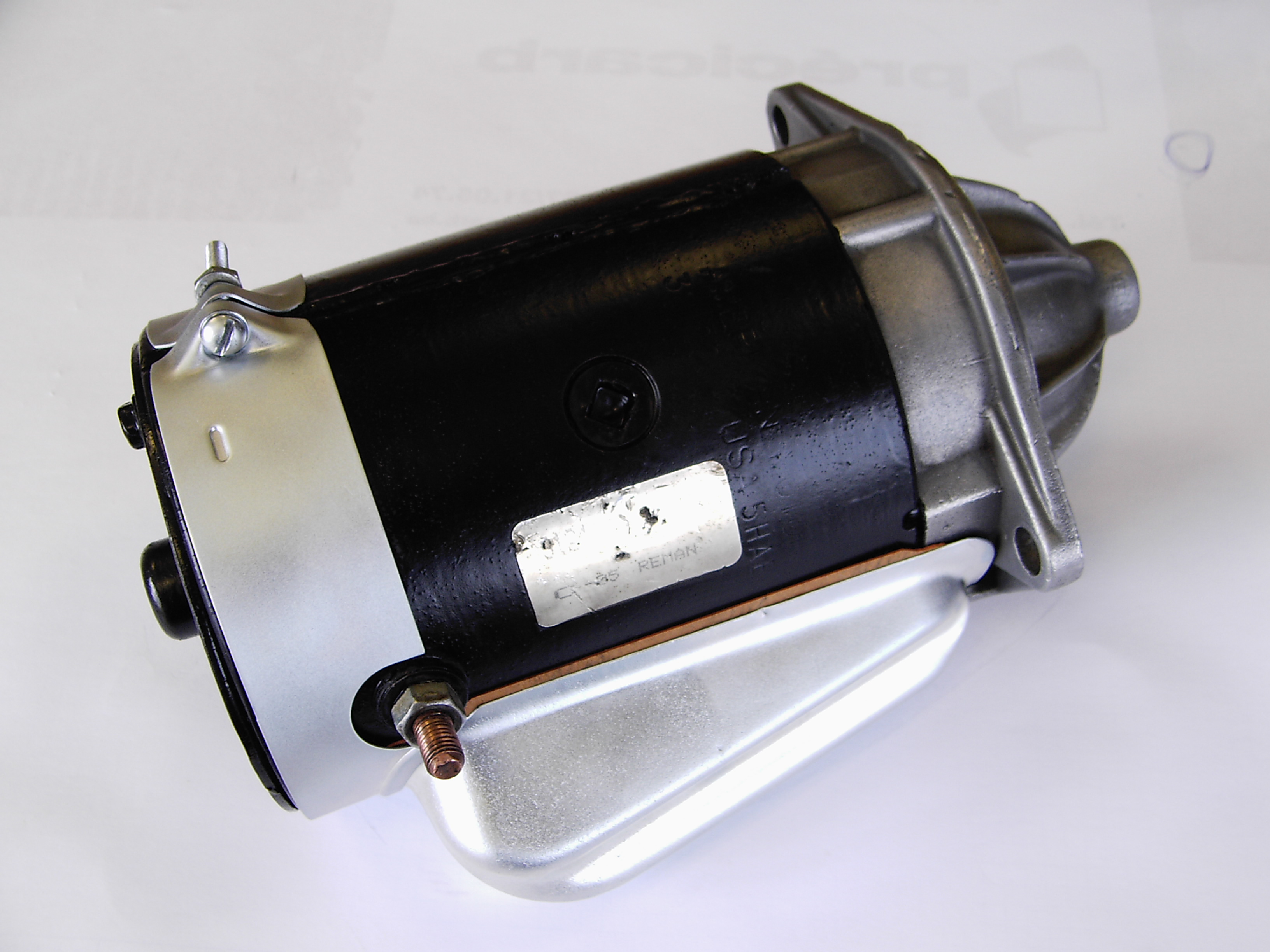

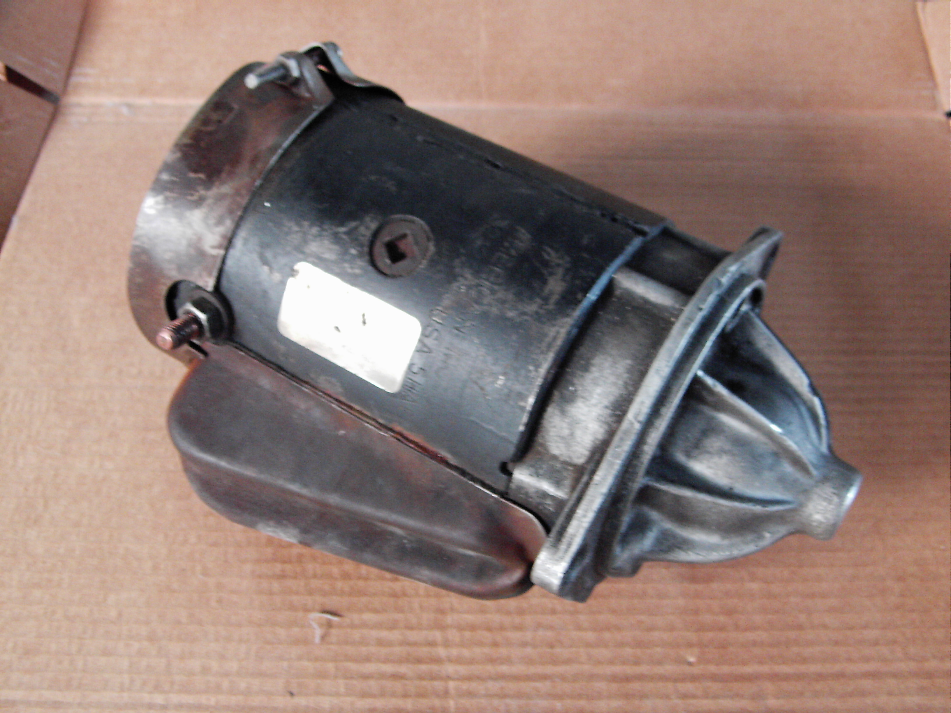

J'ai trouvé des nouveaux charbon auprès d'une société à Zellik (au bord de Bruxelles) pour 3.50€ la paire..et oui.Si cela interesse certain:adresse en MP.

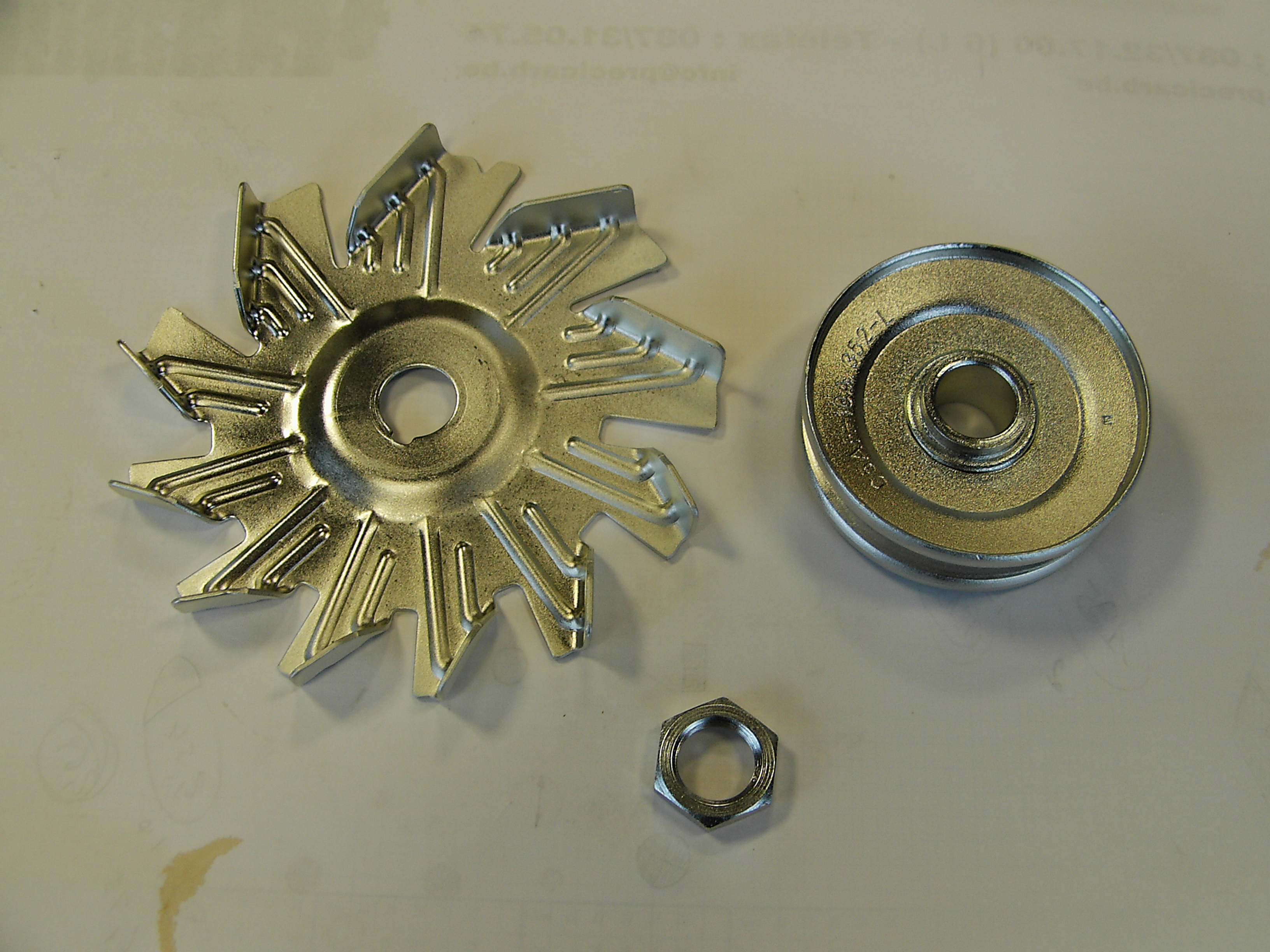

Réfection du démarreur:
Démontage,netoyage,sablage,bichromatation des pièces métalliques,peinture noire de protection,graissage,fabrication d'un nouveau joint.......
Cela donne un bel effet non?
Grenaillage des pièces plus imposantes que demande un grain plus gros... pour les décaper.

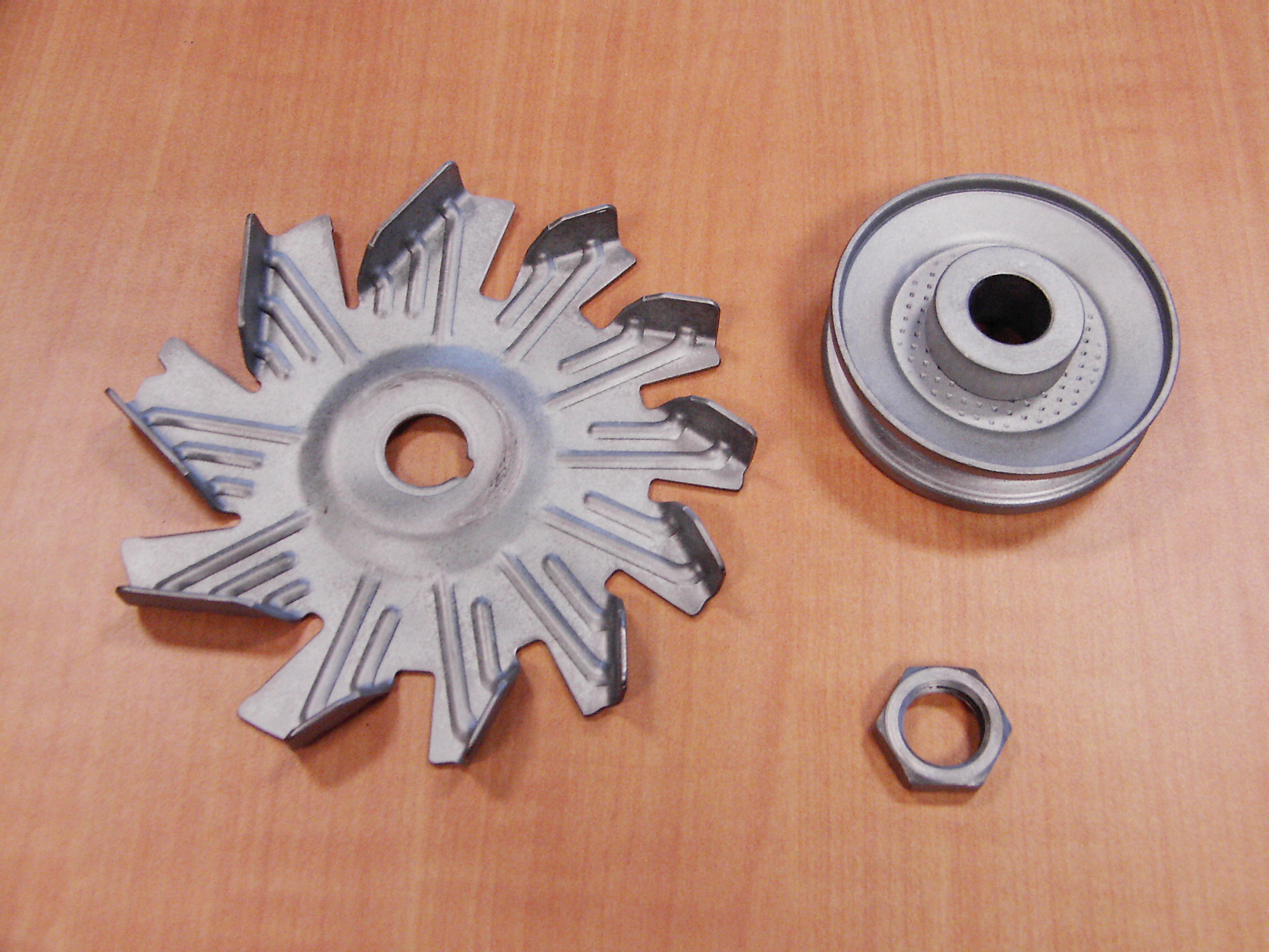

#49

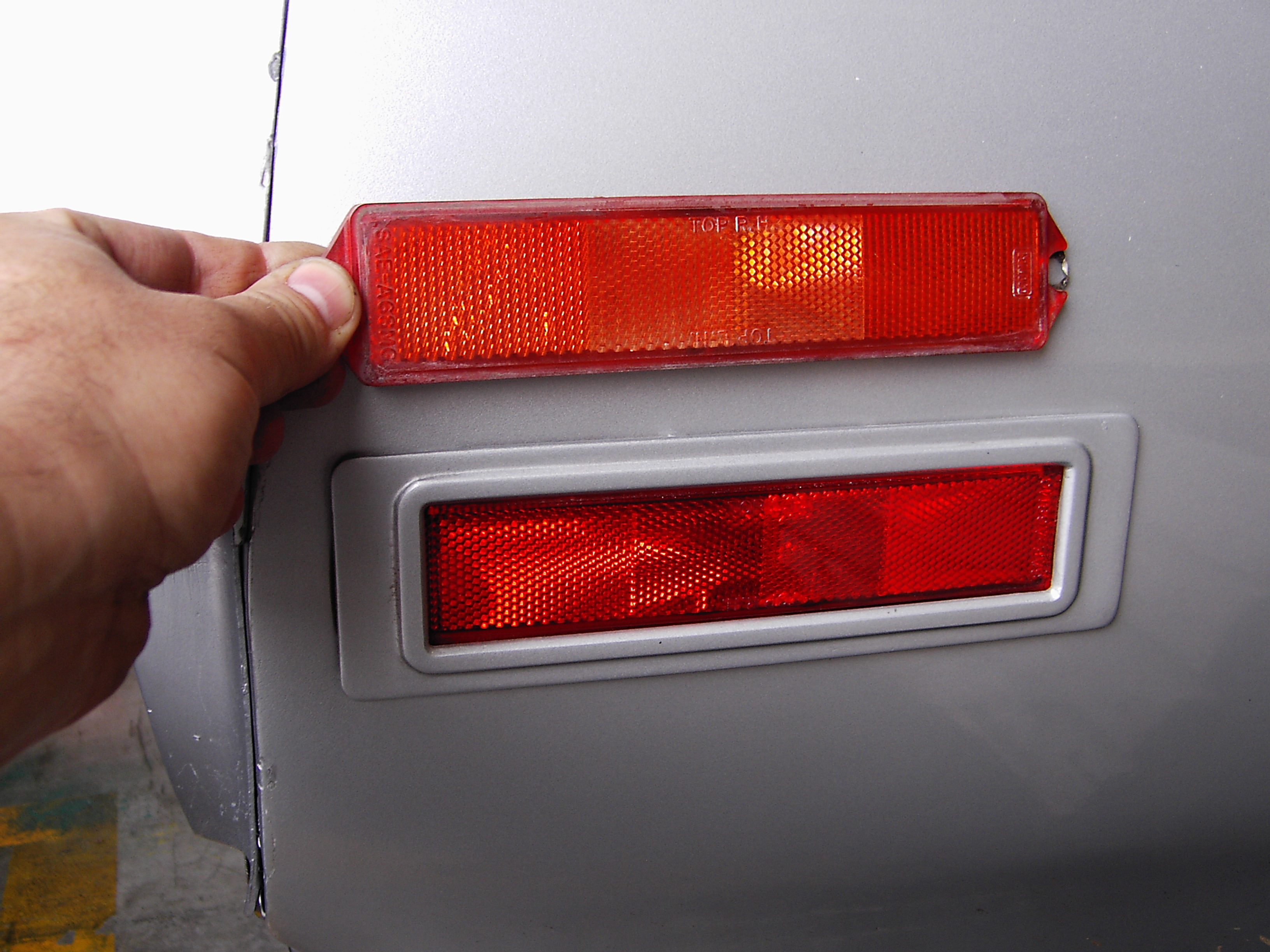

Posté 17 April 2007 - 12:22 PM

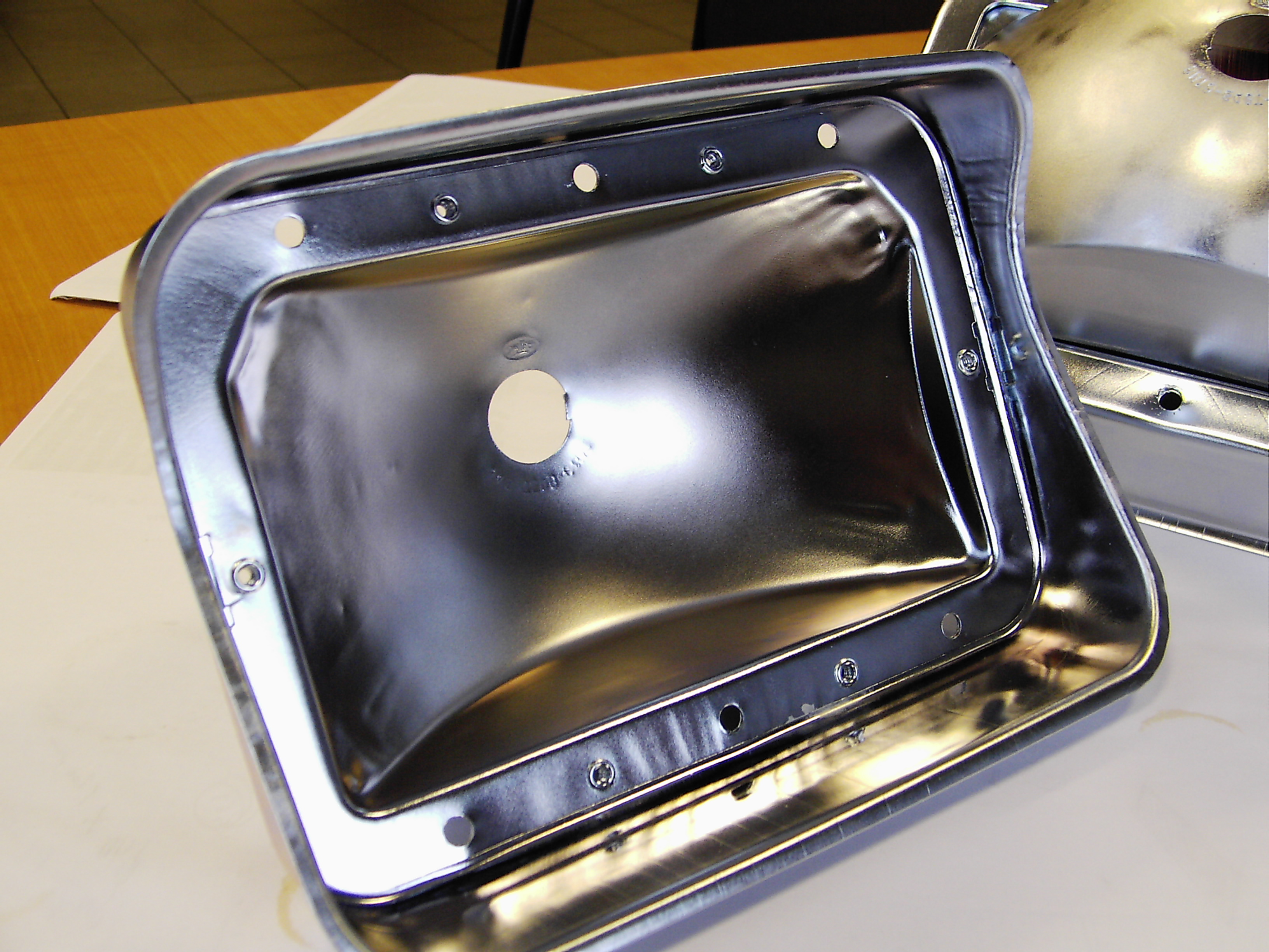

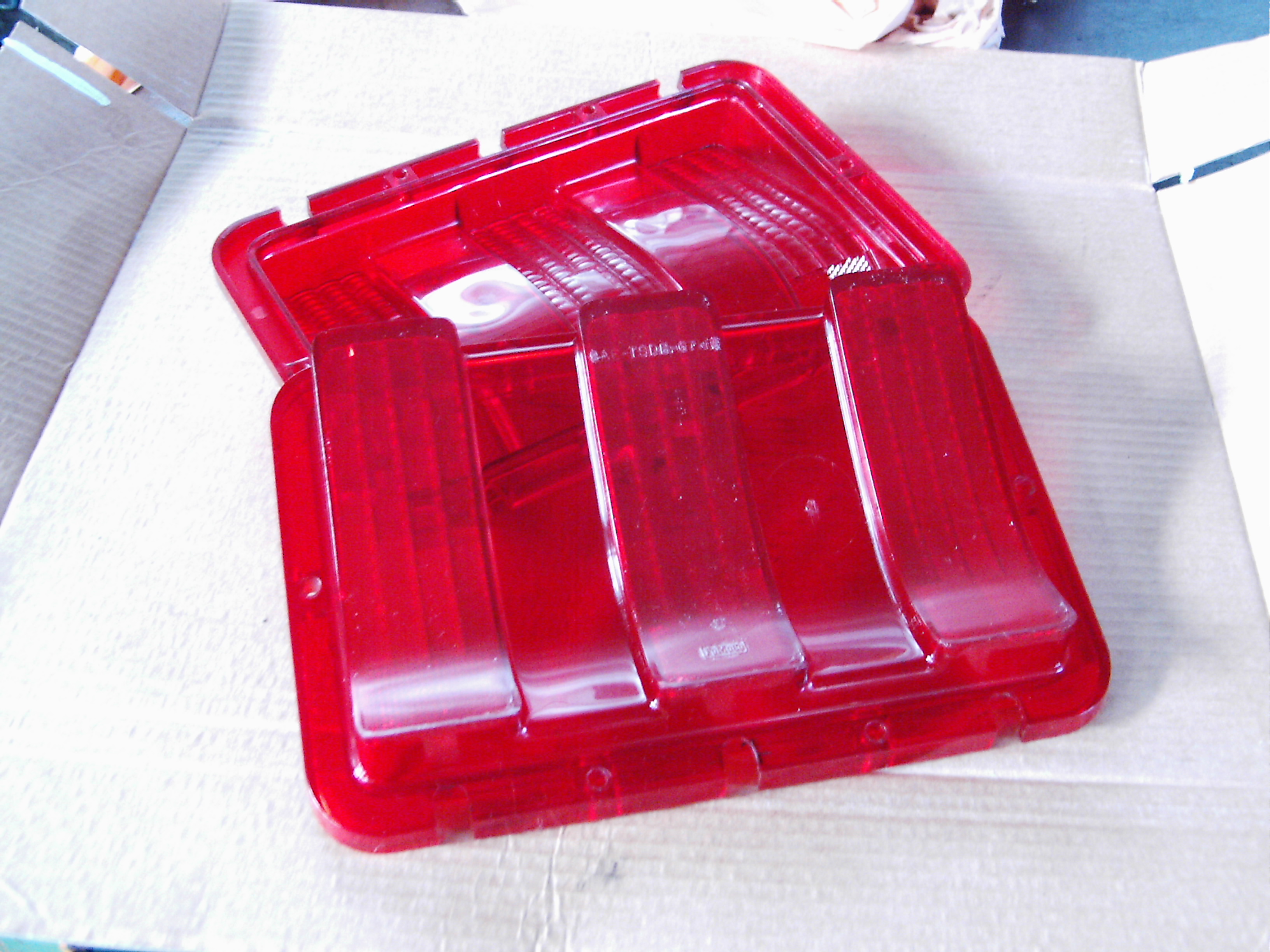

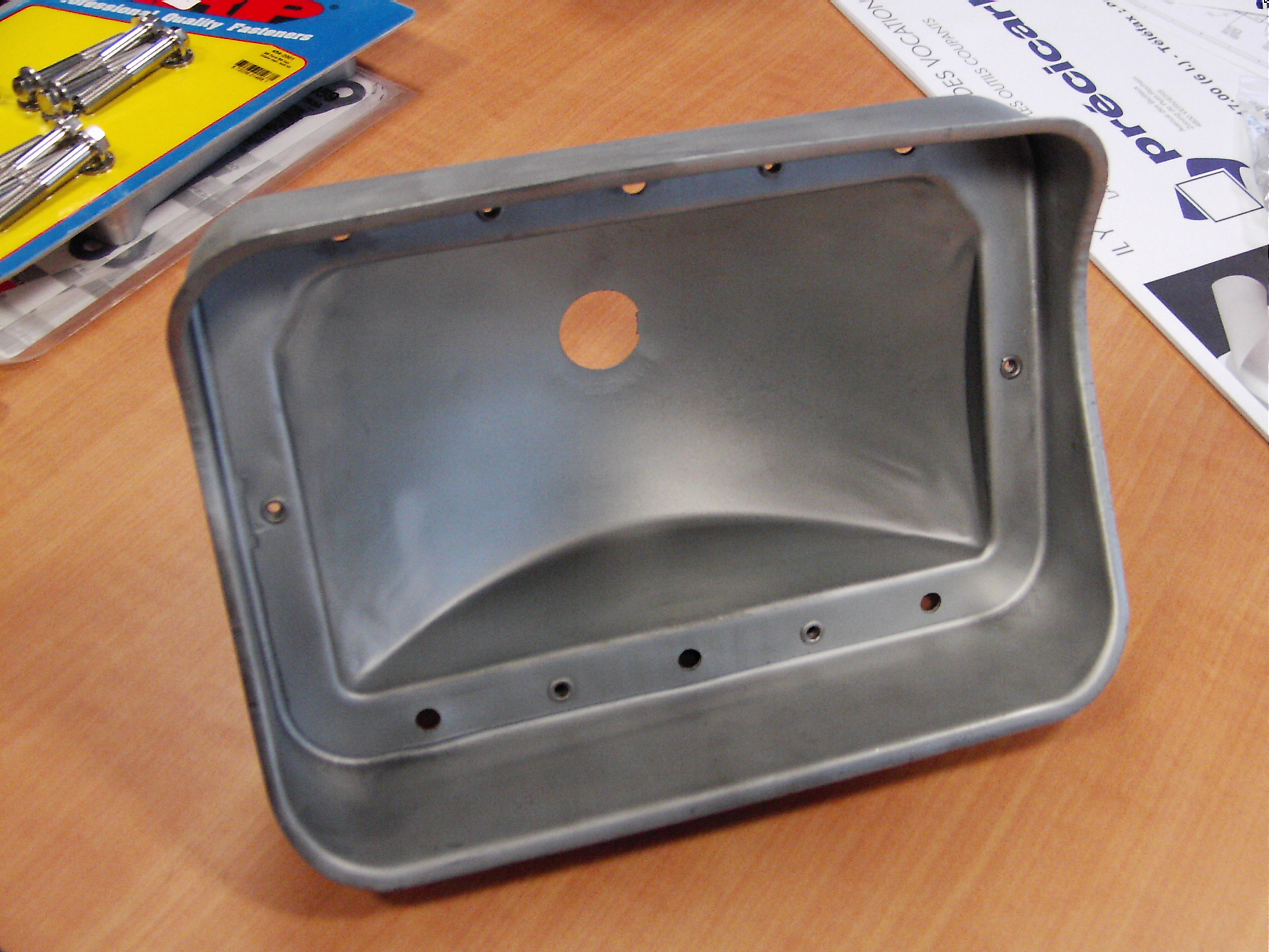

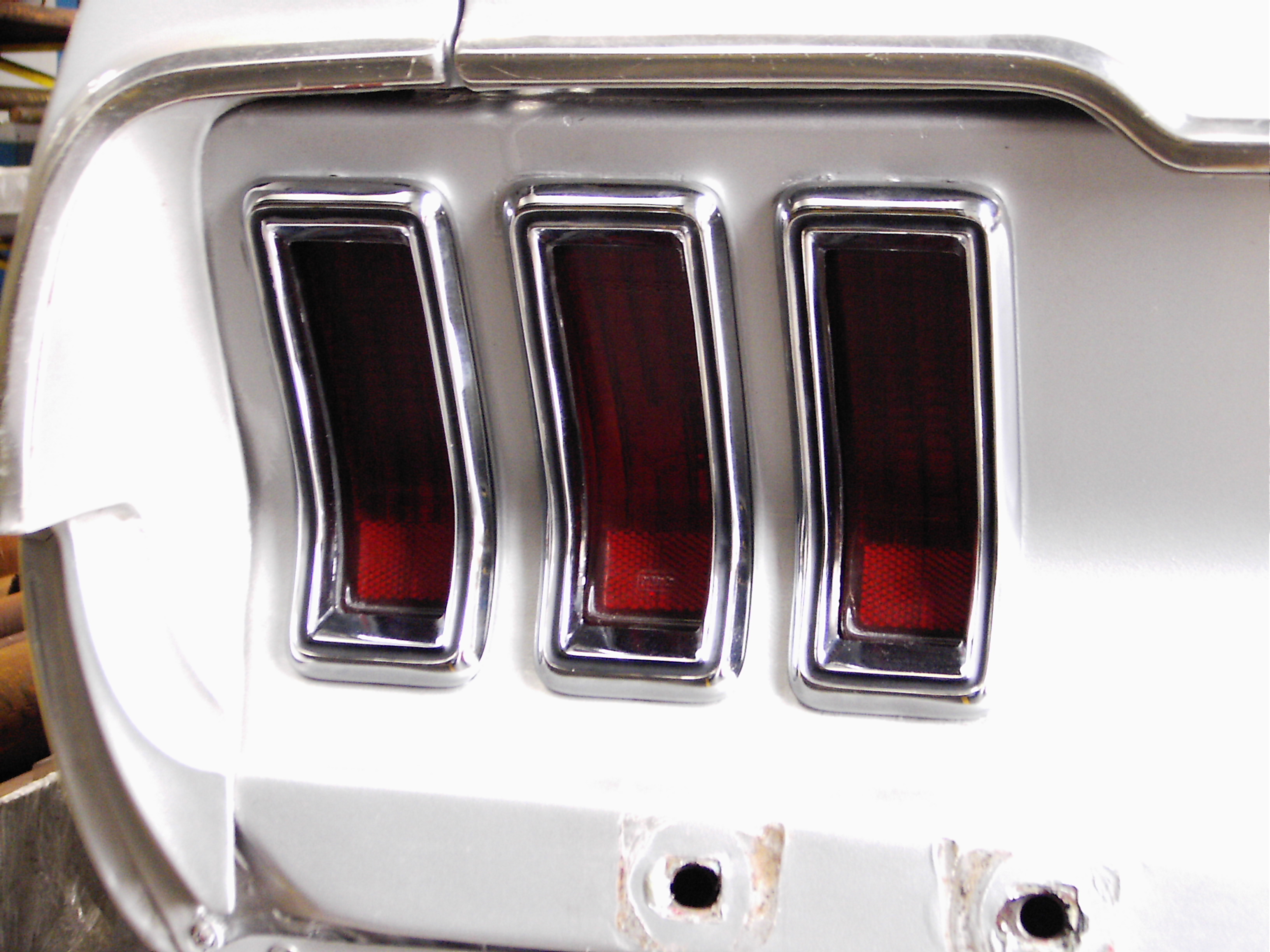

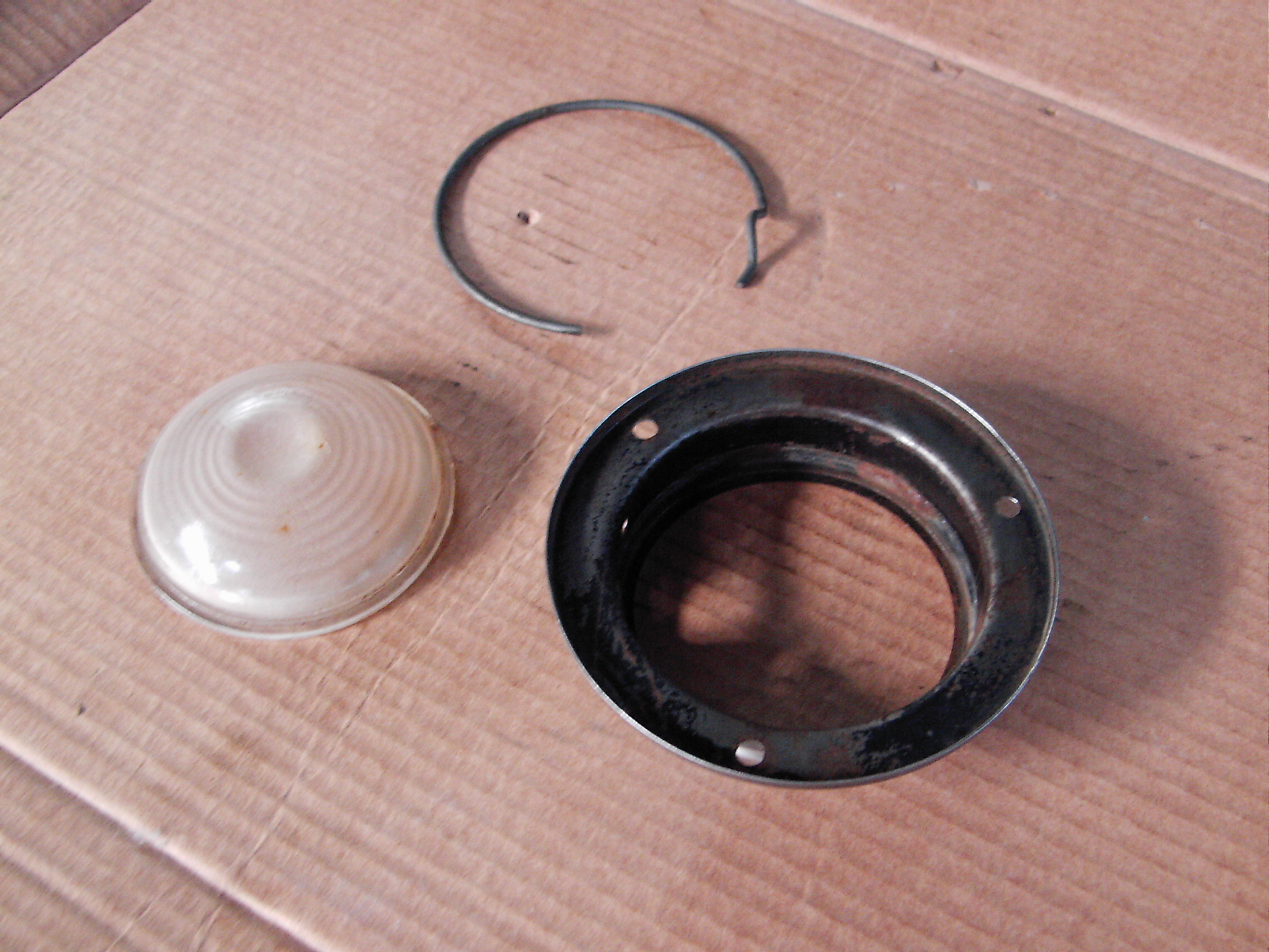

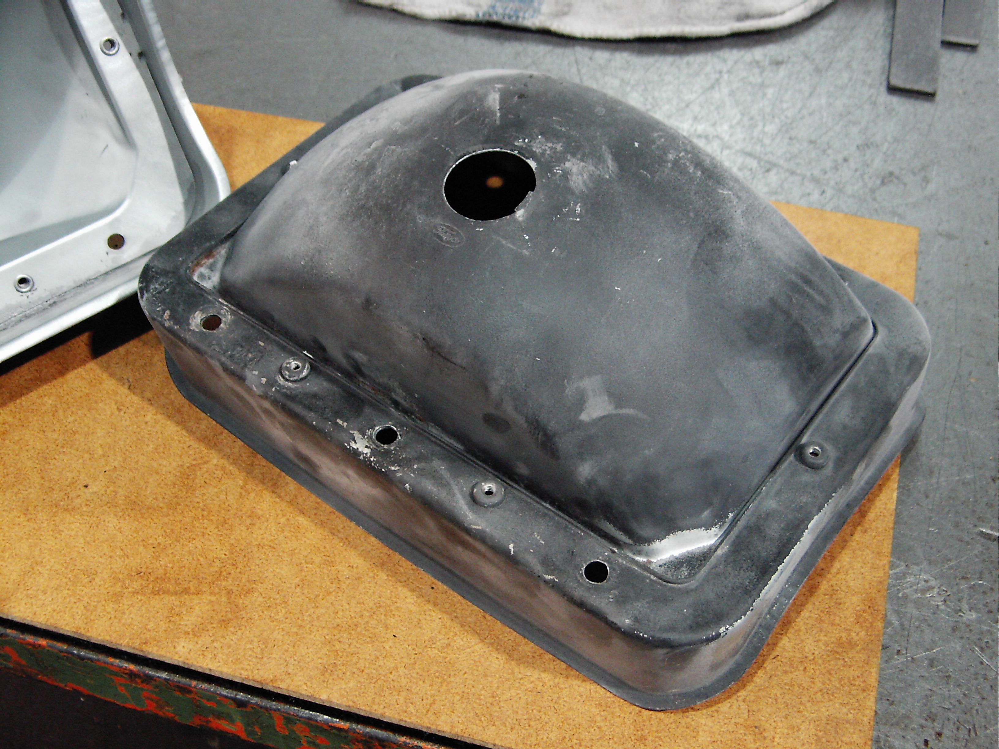

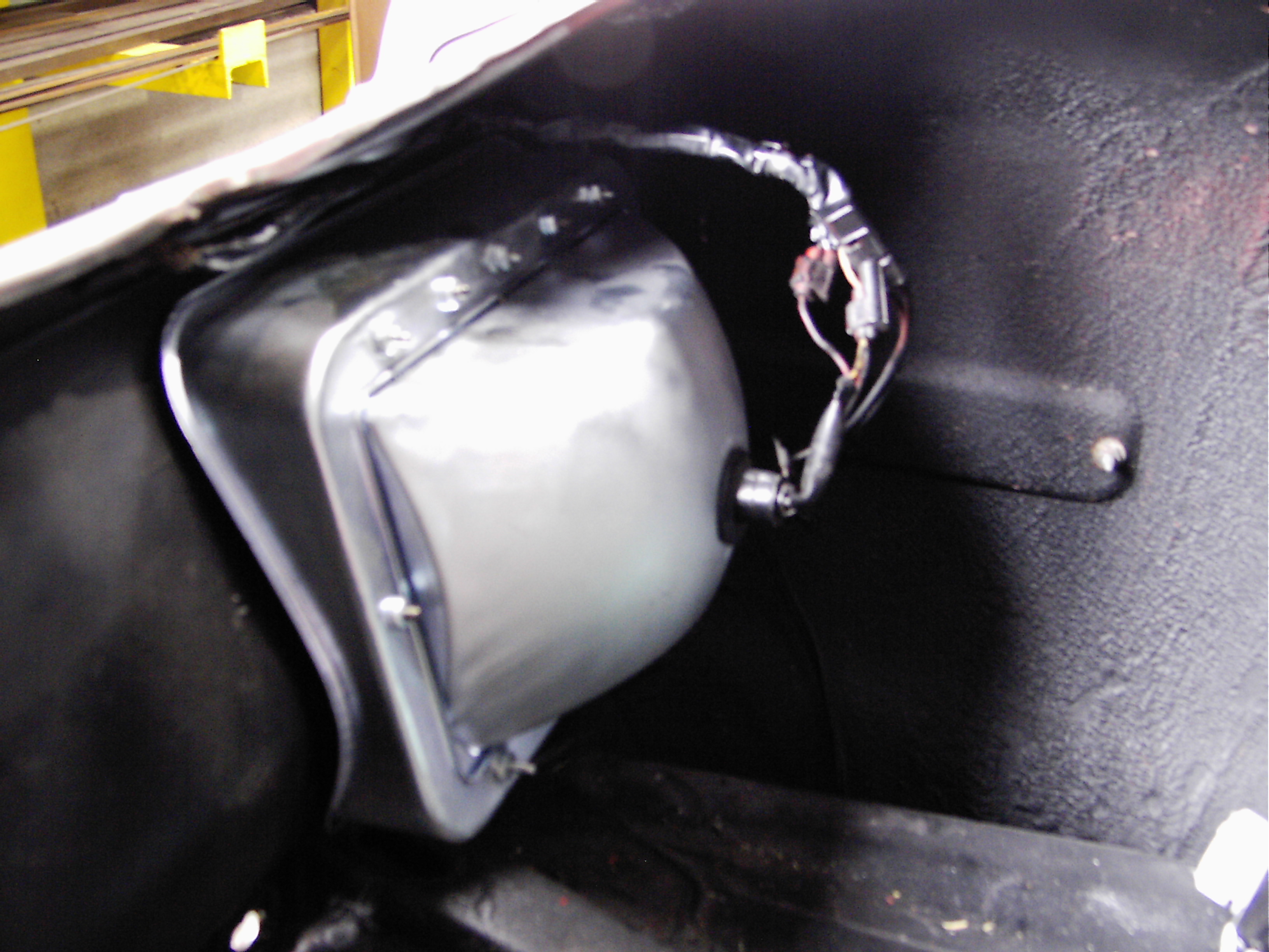

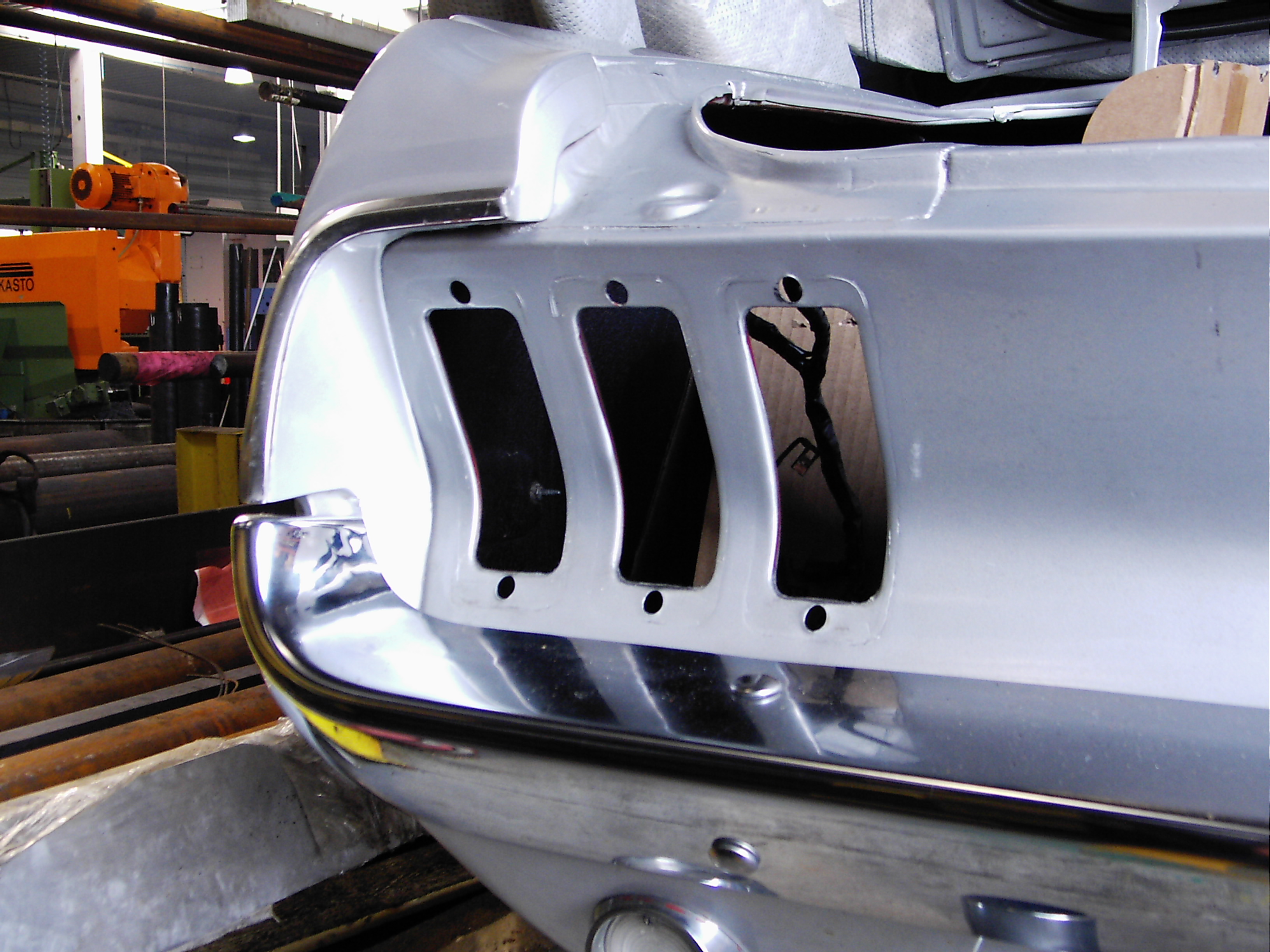

En effet après avoir démonté les boîtes, j'ai constaté que la première avait une couleur argentée et la seconde dorée d'où la différence de lumière.....j'ai constaté aussi beaucoup de dégâtous suite à l'infiltration d'eau d'un côté.....il faudra remplacé les caoutchoucs intérieur.
Les optiques rouges étaient très sales et avaient des résidus de couleur sans doute dû à la dernière mise en peinture....sans démontage.
Brossage et sablage.....
Bichromatage
Et voilà c'est remonté.....

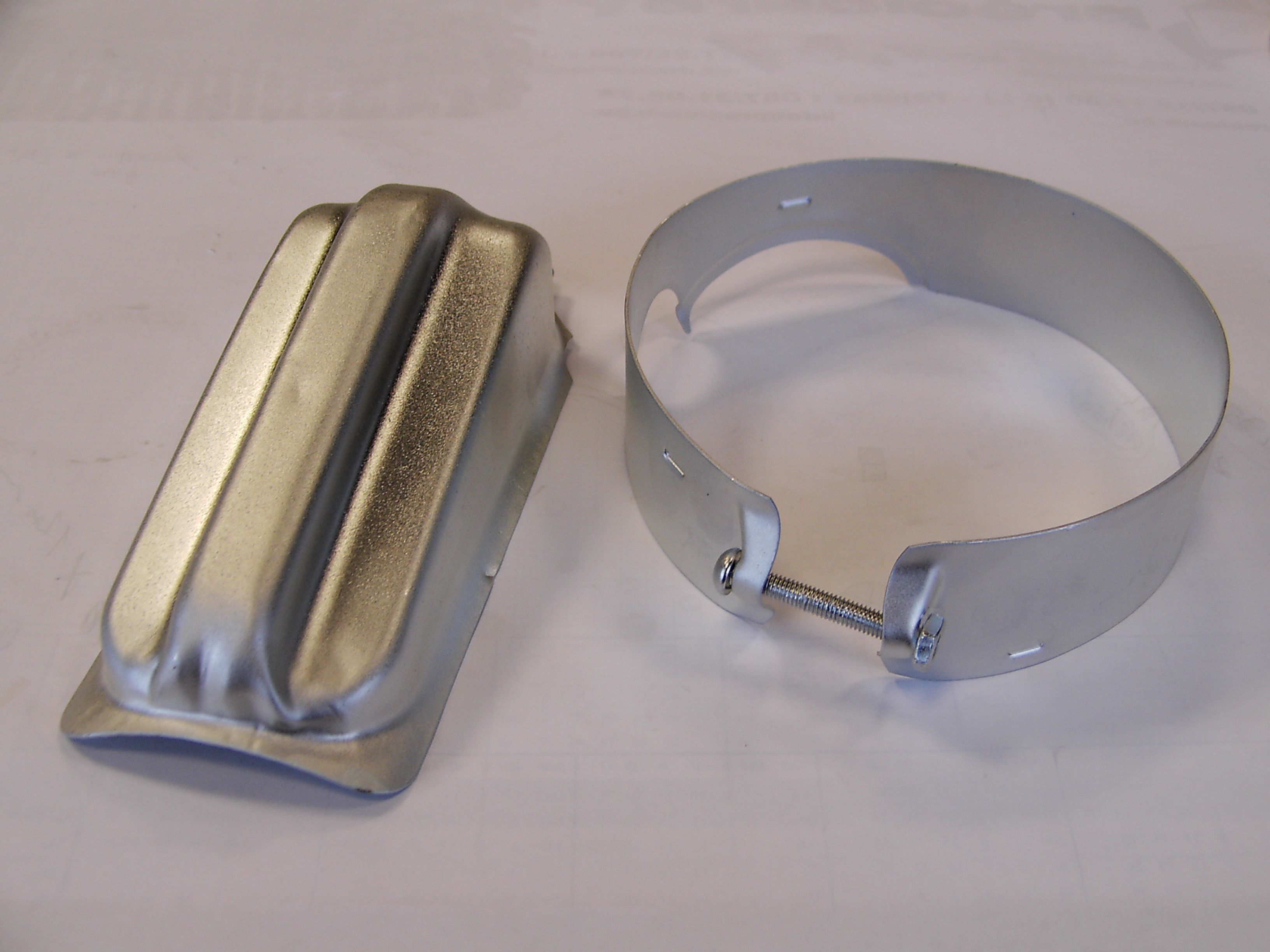

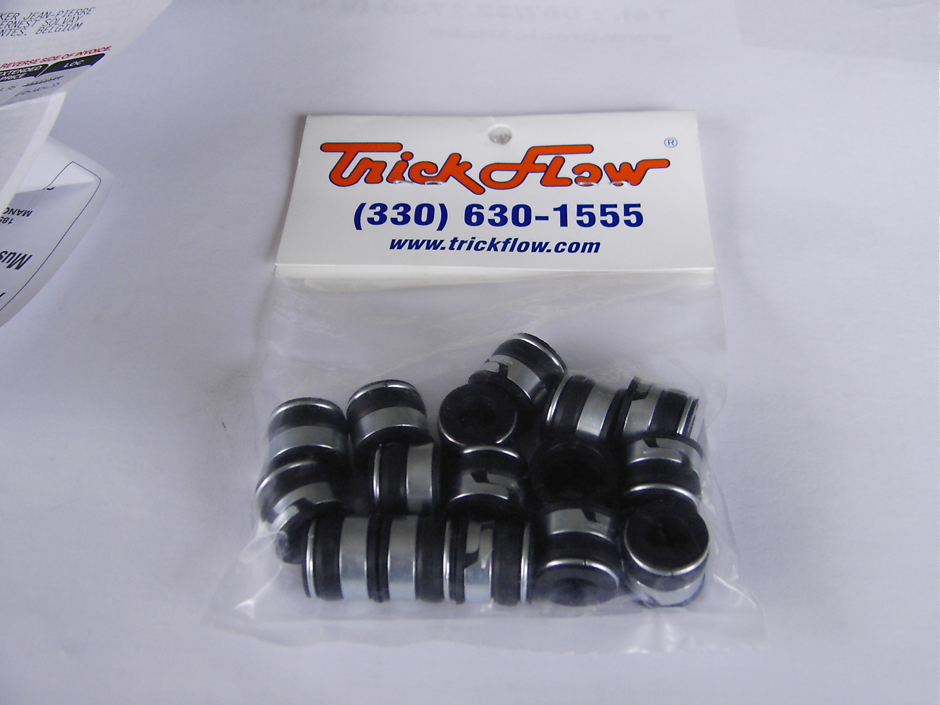

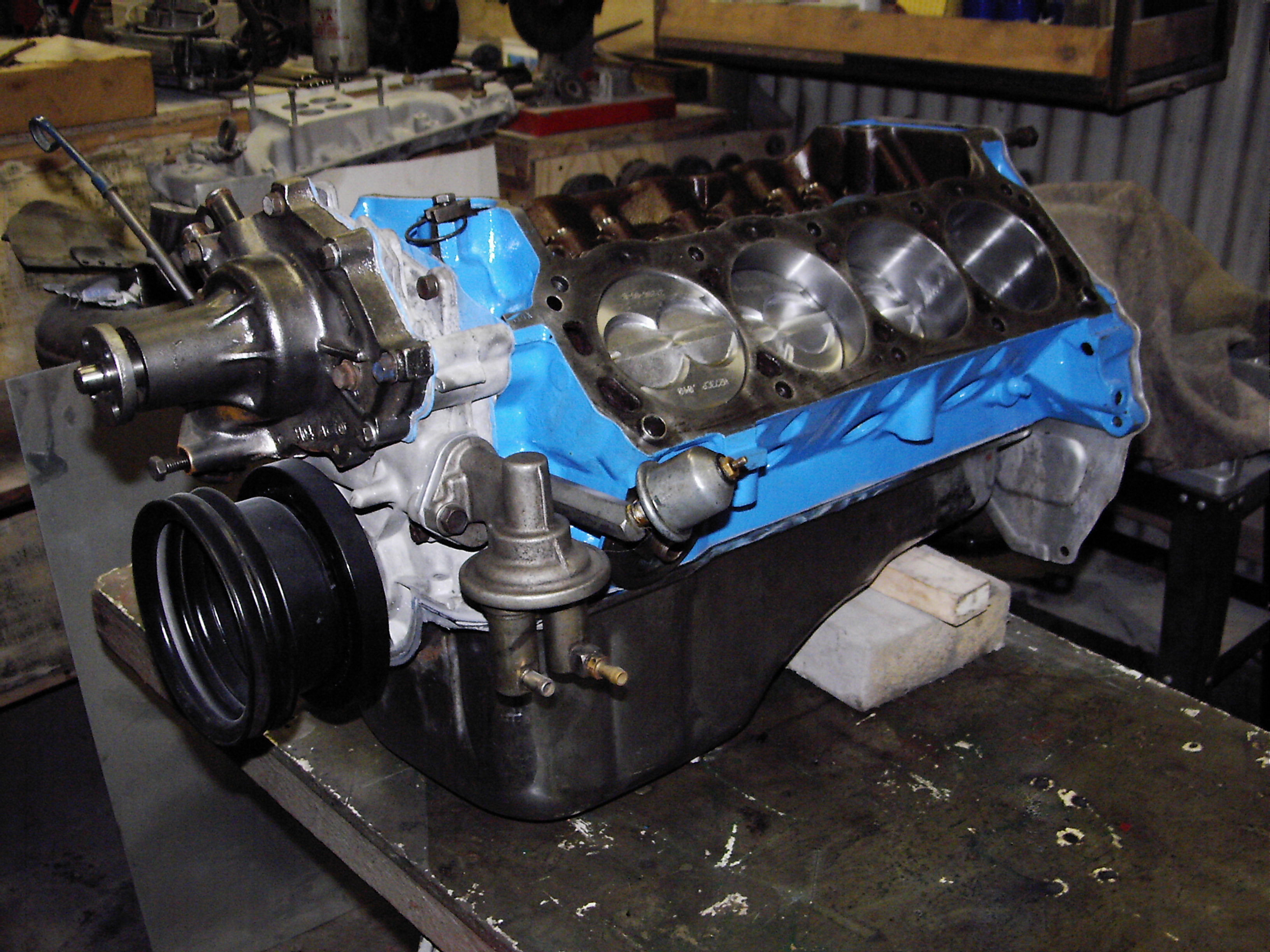

Pour le spacer, t'aurais pas eu intérêt à le faire en synthétique (vapor lock)?
#55
Posté 17 April 2007 - 01:25 PM
Ils seront mis en peinture anti-rouille noir avant d'être remonté.
Il était en Synthétique mais en allant sur le site Summit racing j'ai remarqué qu'il existait en aluminium....mais pas de stock pour le modèle que je recherchais..Beau travail!!

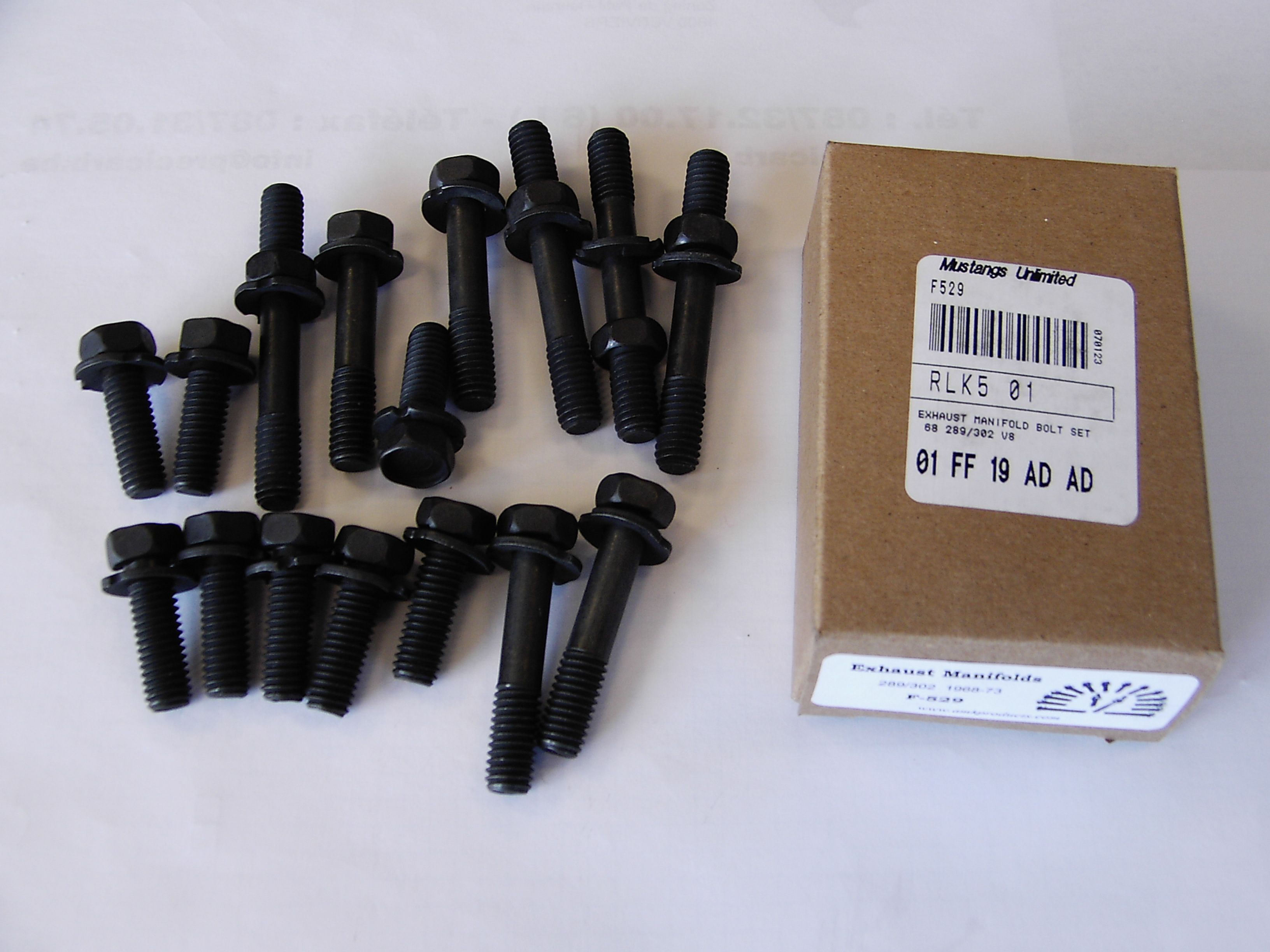

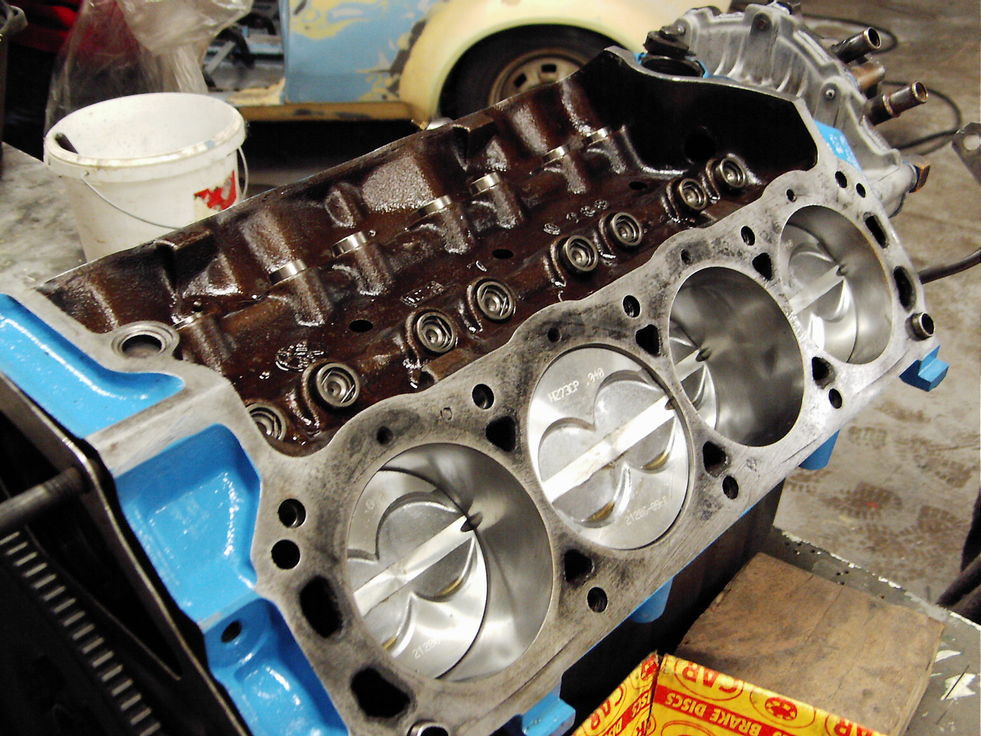

Nouvelle boulonnerie pour collecteur d'échappement car l'ancienne n'était plus vraiment tip top.
Nouvelle boulonnerie ARP pour les culasses car les têtes des anciens boulons étaient fortement abimés.
Tachometer de 5" de chez Autometer....

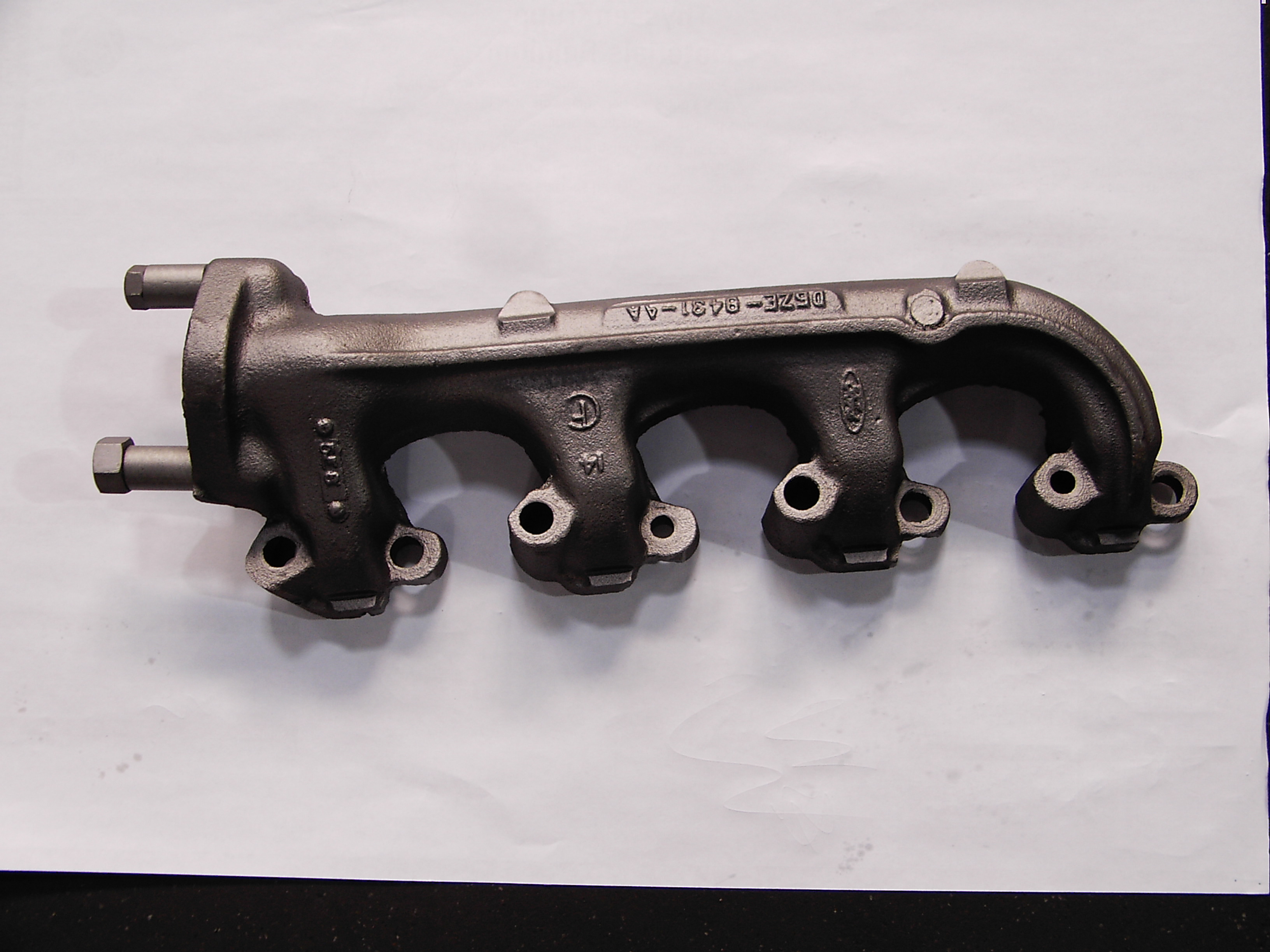

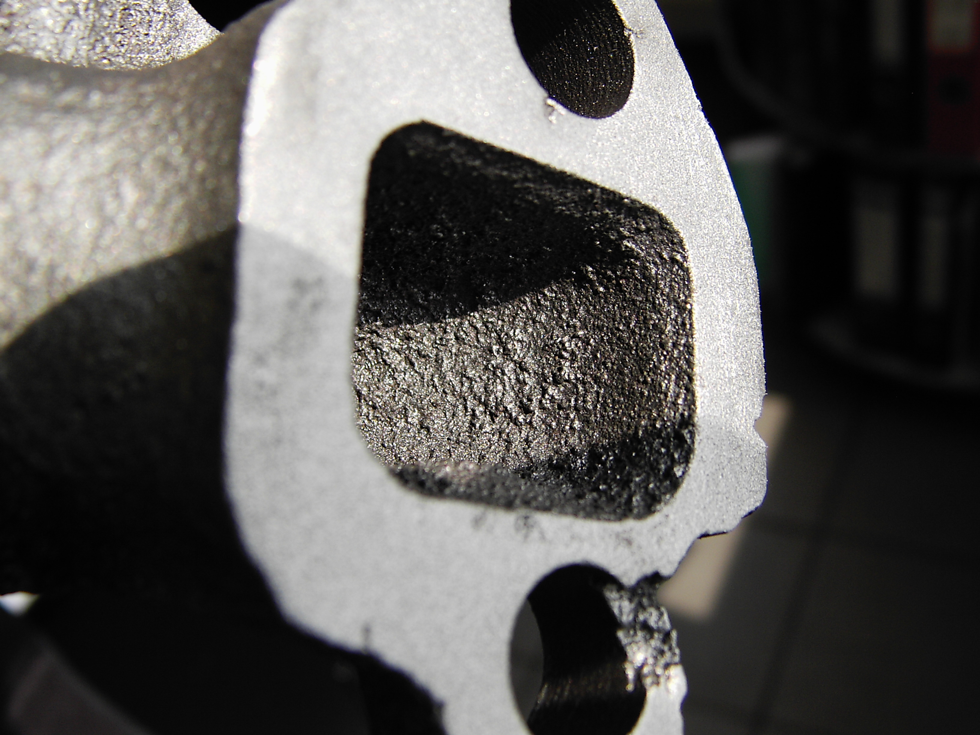

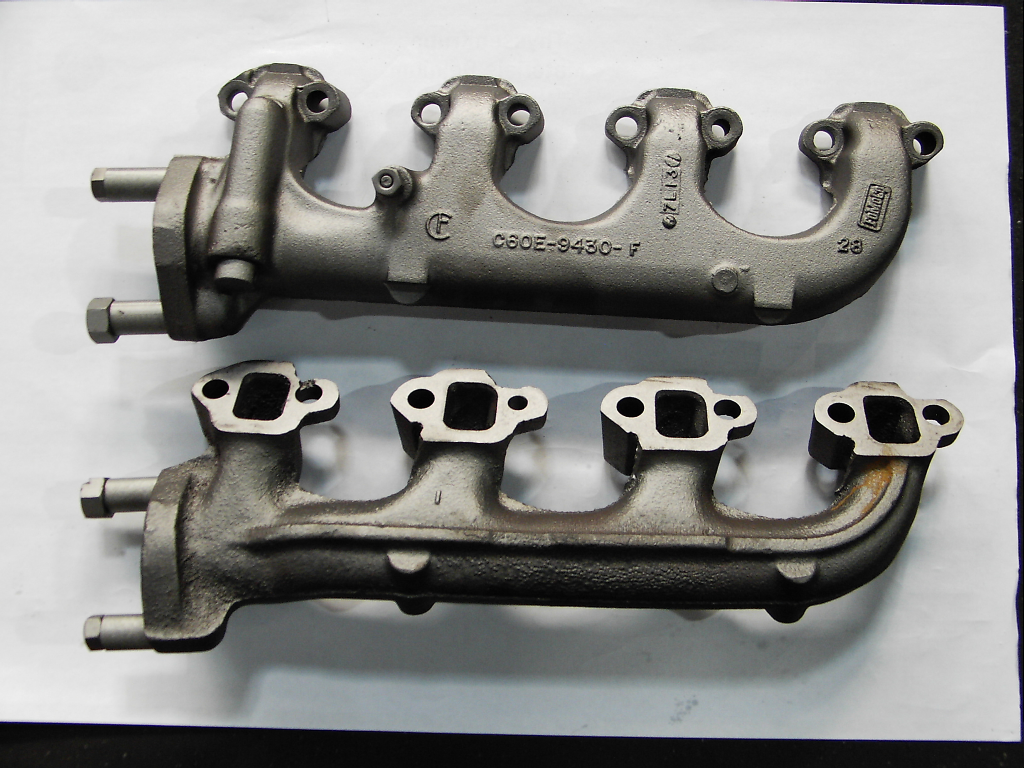

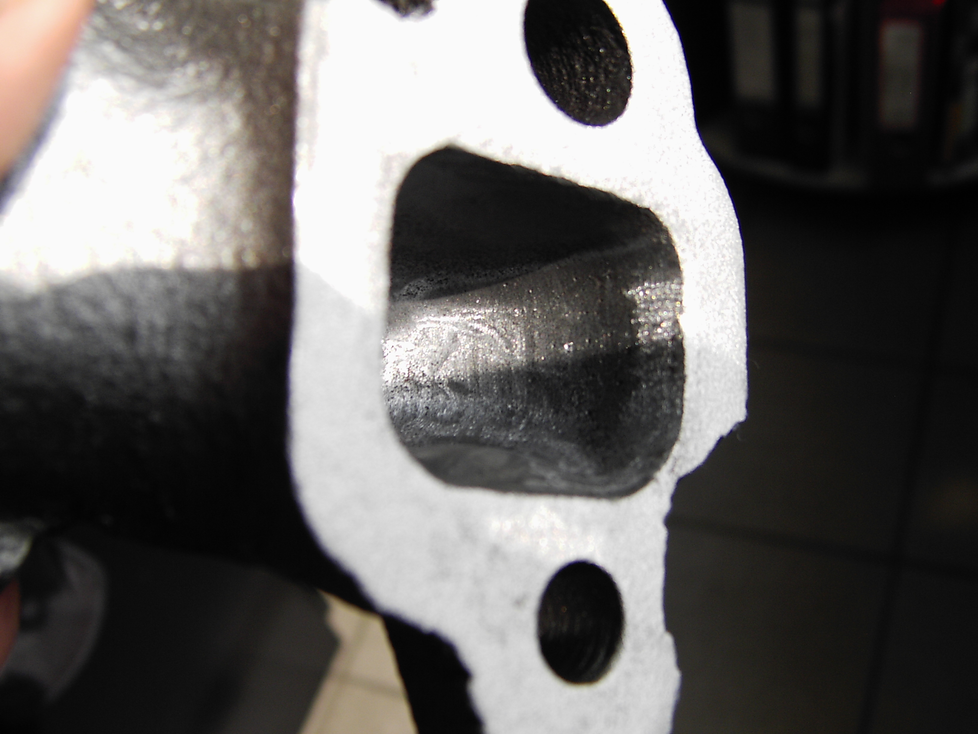

Aujourd'hui je me suis décidé à meuler les conduits (fort rugueux) des collecteurs d'échappement....voici le résultat d'un trou...avant et après.

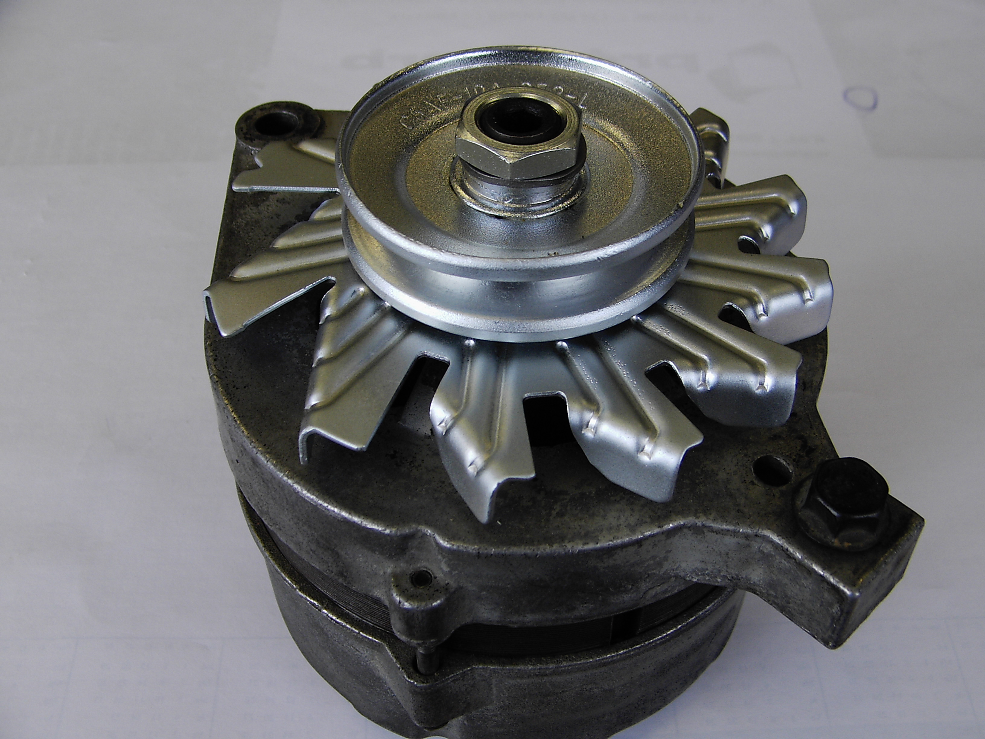

Posté 17 April 2007 - 05:06 PM
comment a tu relisé le Bichromatage? je trouve le rendu nickel
#60
Posté 17 April 2007 - 08:03 PM
Très joli le rendu bichromate
