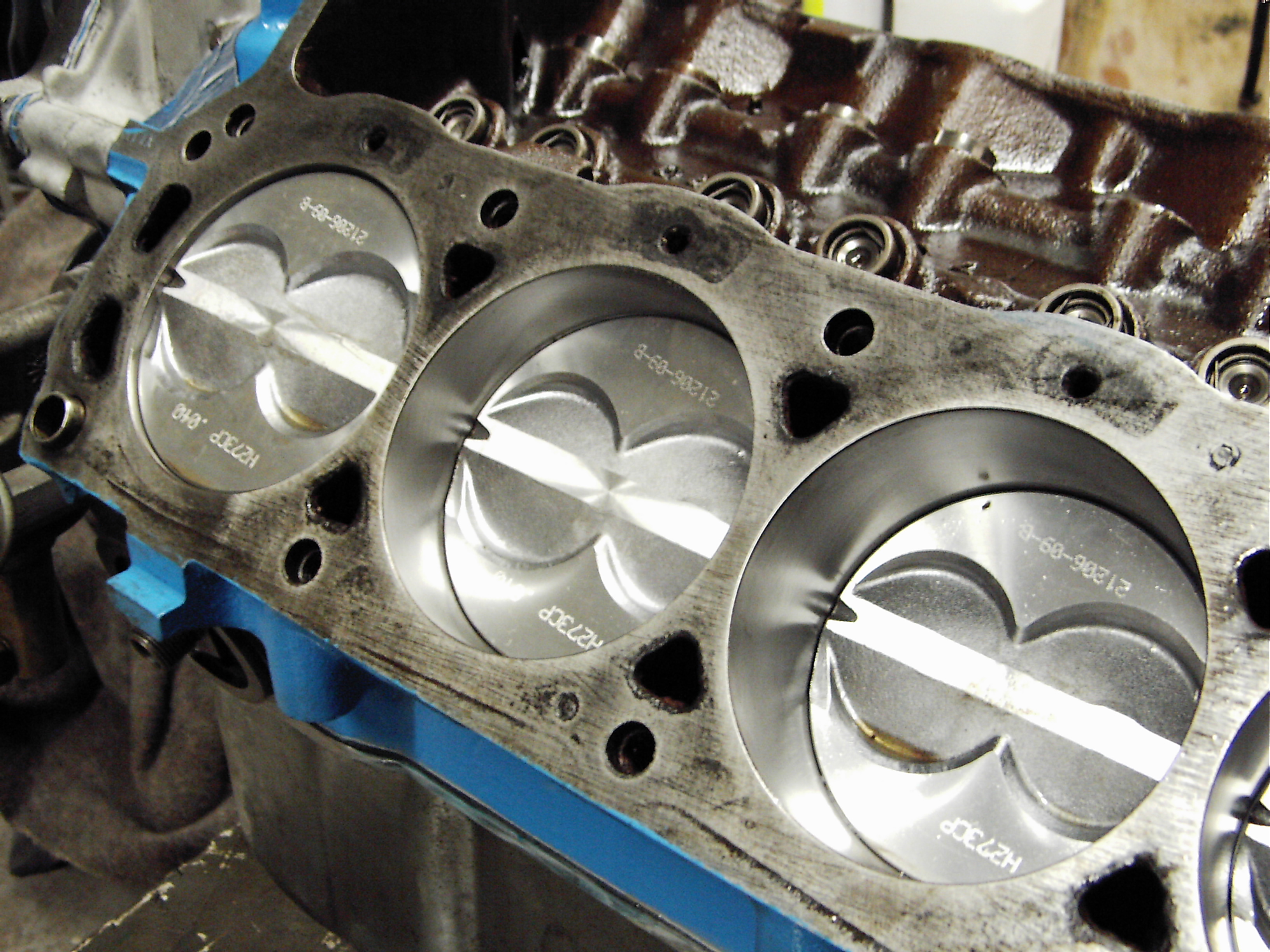

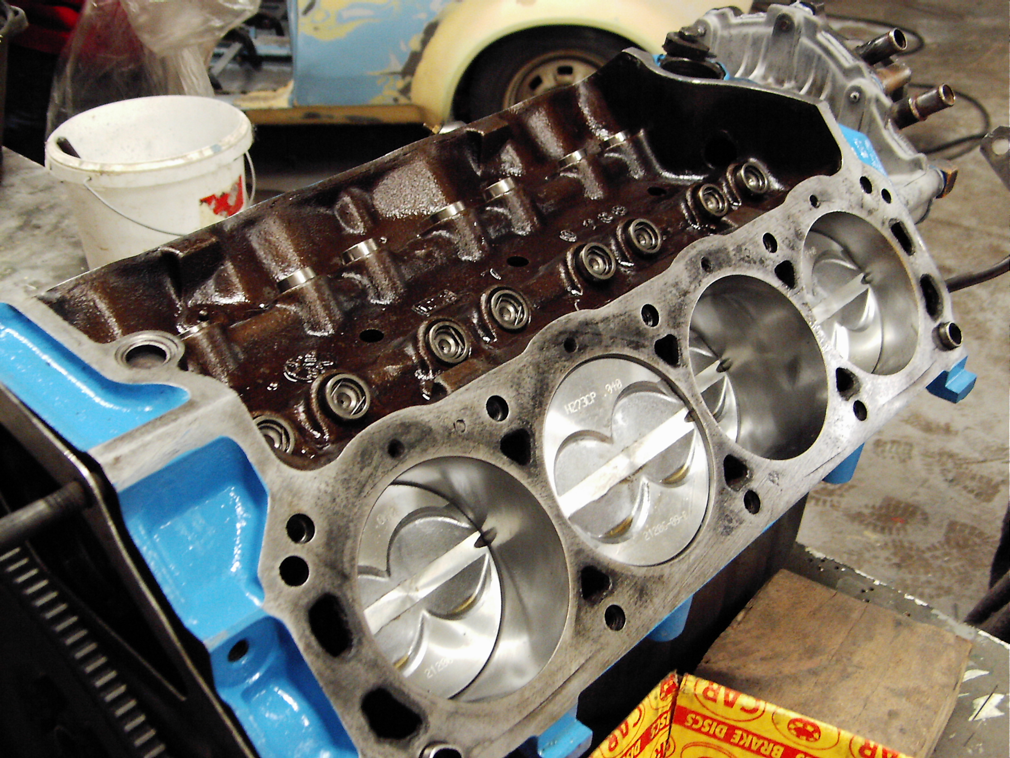

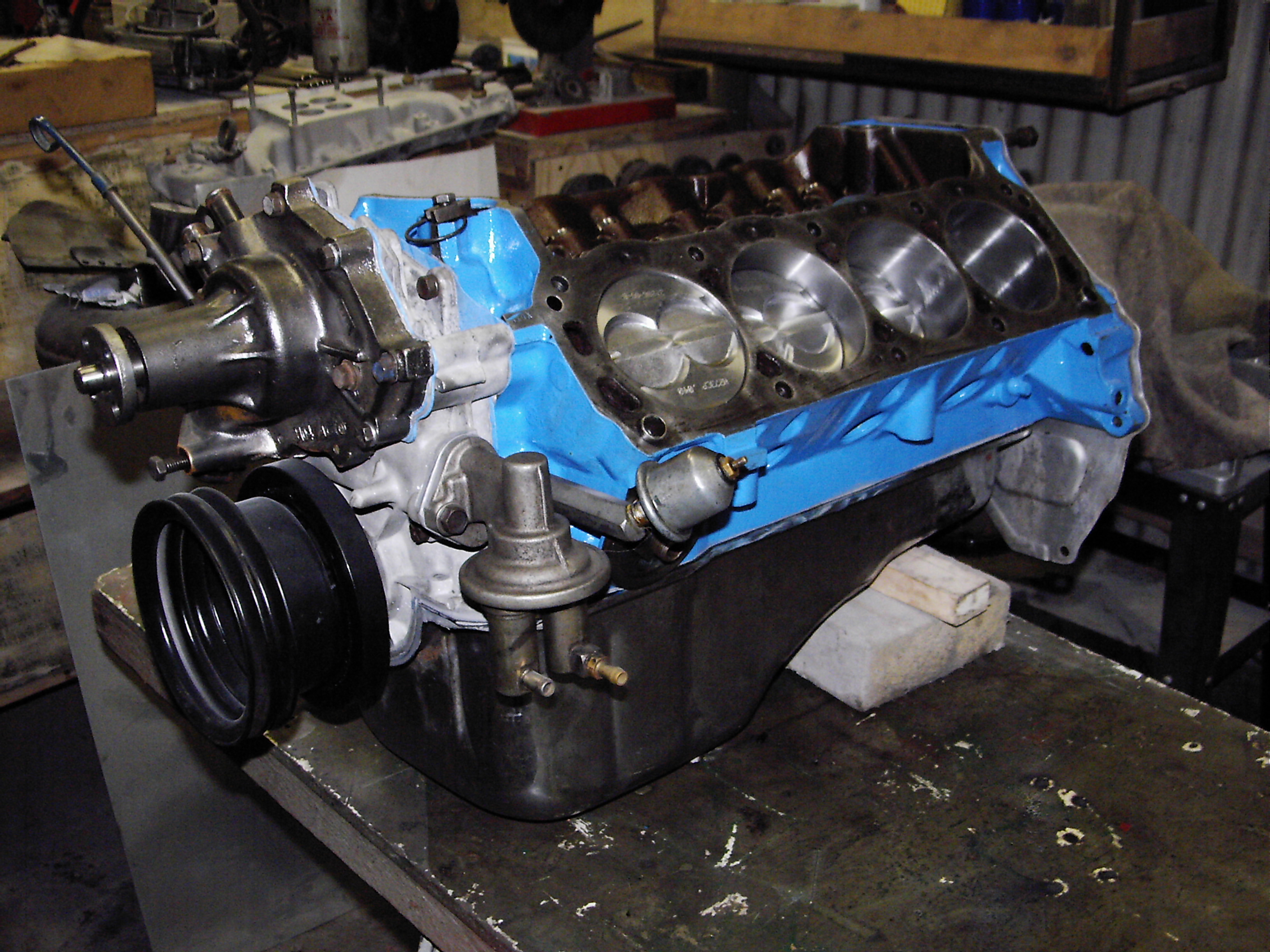

Voici 3 photos du moteur en cours de montage...
elles datent de l'été...comme le temps passe vite

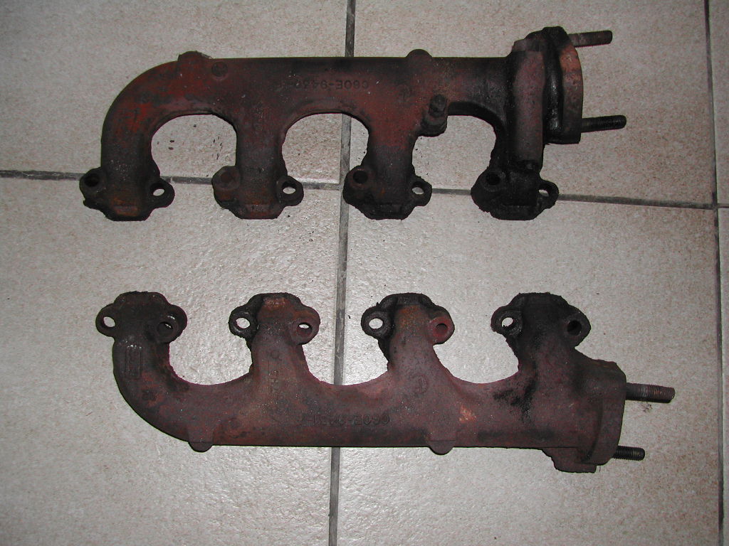

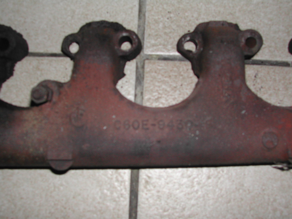

Voici une photo de mes collecteurs d'échappement
On remarque sur celui du bas que 4 trous sur 8 ont été agrandi et l'on voit des traces de meulages..
On remarque sur celui du bas que 6 trous sur 8 ont été agrandi et l'on voit des traces de meulages..
Je cherche donc un autre collecteur avant de commander aux States
Muscab à Périgneux en a un,mais je n'ai plus de nouvelle de sa part....

Posted 08 January 2008 - 07:01 PM
A cause des parties meulées il n'est plus étanche.

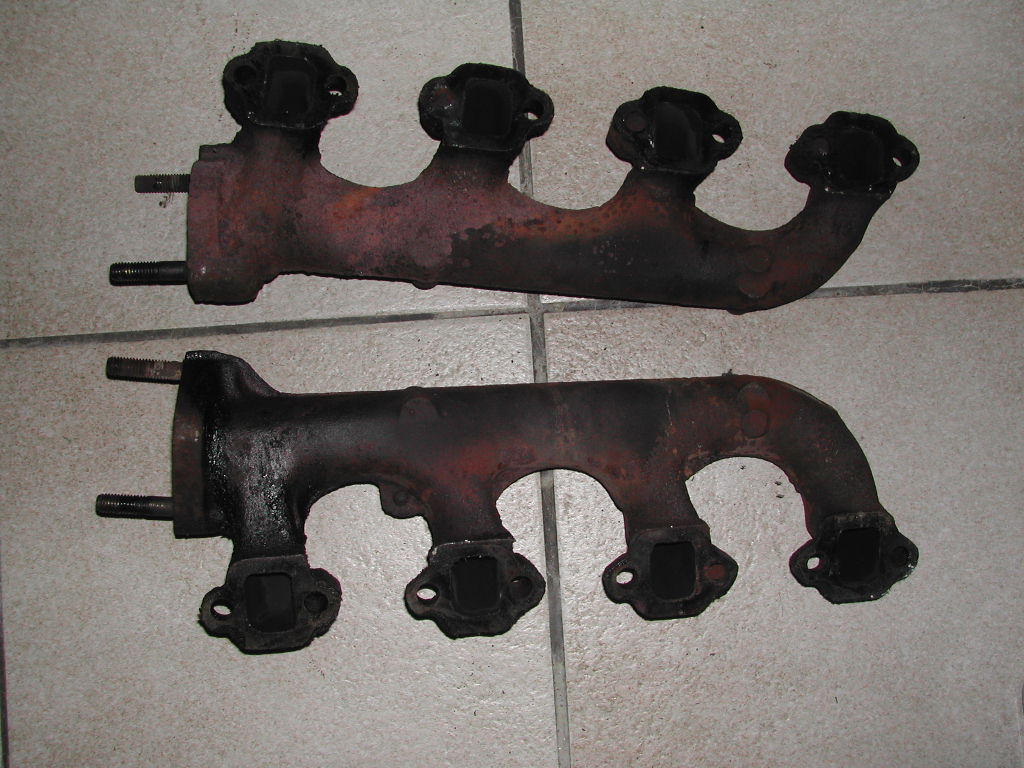

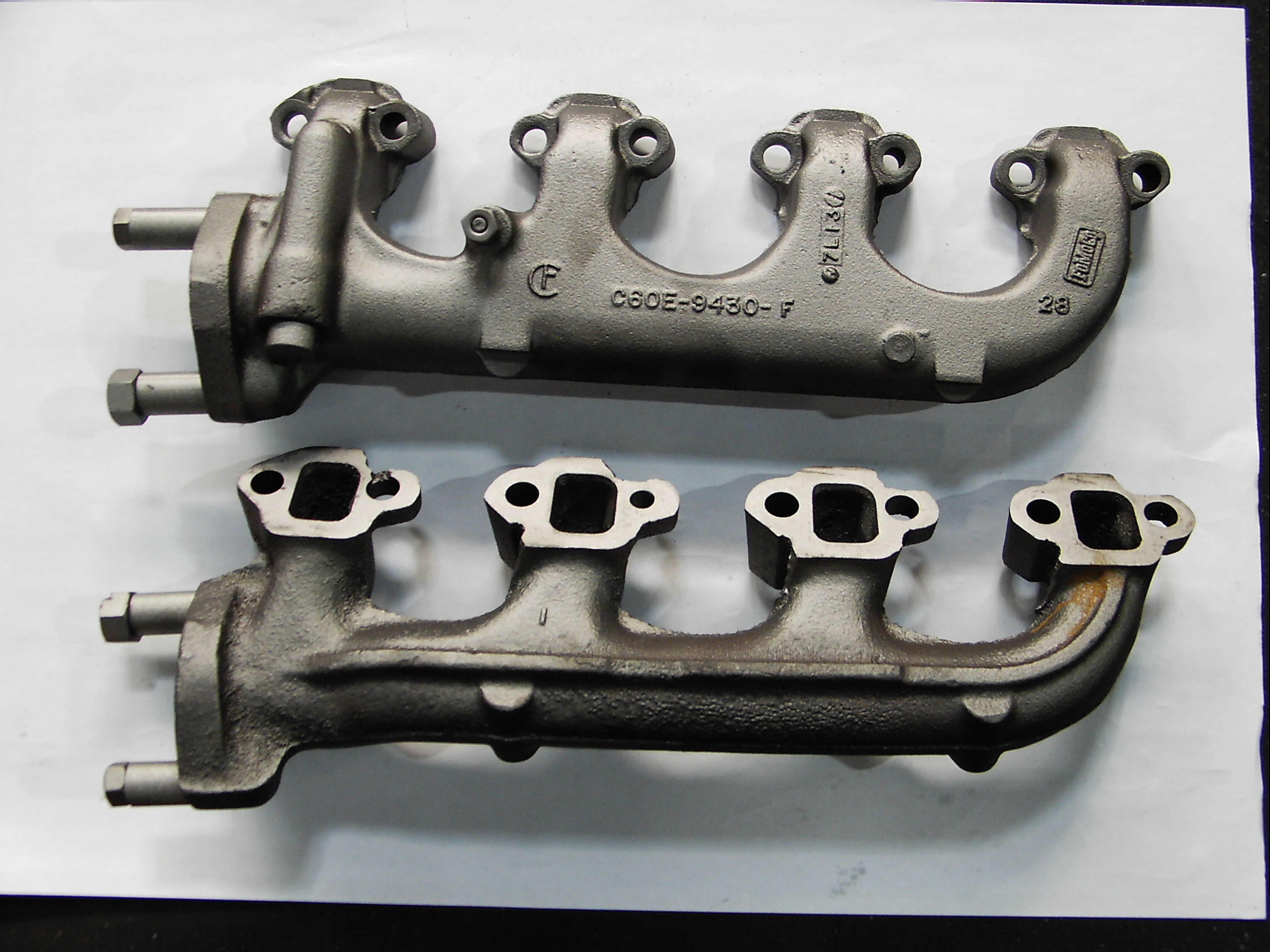

Ca t'intéresse? Je préfererais me séparer de la paire car ce n'est pas le même numéro de fonderie que les tient.

Salut Sponge
Oui cela m'interesse et de plus elle sont de la même année...
Dit moi combien tu en demandes et le coût du taxipost pour que l'on se mette d'accord.. et l'affaire est faîte
Un bon coup de grenaillage là dessus et elle sont prête à être montée...
j'attend de tes nouvelles

Laisses-moi ton adresse, je t'envois ça demain ou après-demain. Pour le poids, ça fait +- 4.5kg donc un colis de 9kg selon les tarifs de la poste en vigueur (lien): 10 kg = 12.90€. Je te propose l'ensemble pour 40€ livré chez toi.

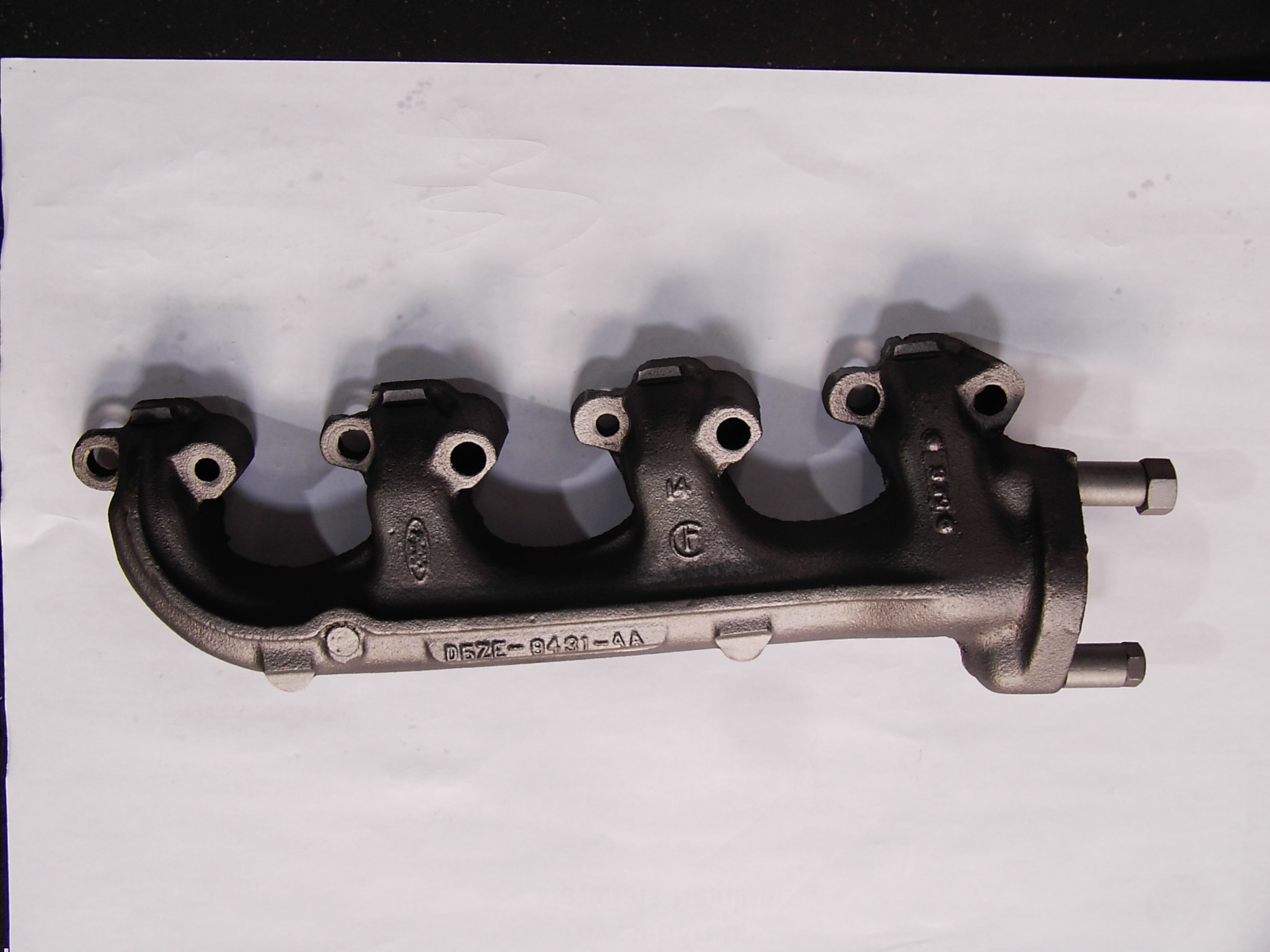

Et Sponge, j'ai le même numéro de coulée C60-9430 sauf sur le mauvais collecteur qui pose problème.
Et regarde ma 2ème photos le collecteur déffectueux le numéro est D5ZE-9431 surement un collecteur d'une autre séria car il a été modifié pour être monté..
l'affaire est réglée je 'tenvois un message en privé pour mes coordonnées et pour que tu puisses m'envoyer N° de compte...

#76 Sponge
  • 10718 posts
Posted 08 January 2008 - 09:08 PM
J'avais même pas fait attention. Ok, je prépare tout ça et te tiens au jus.

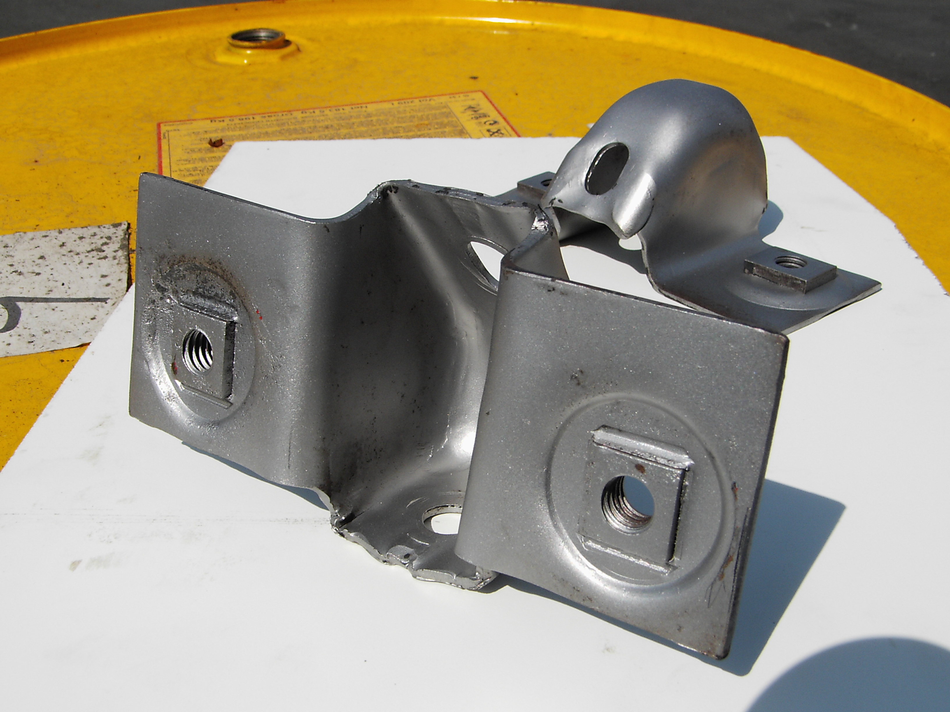

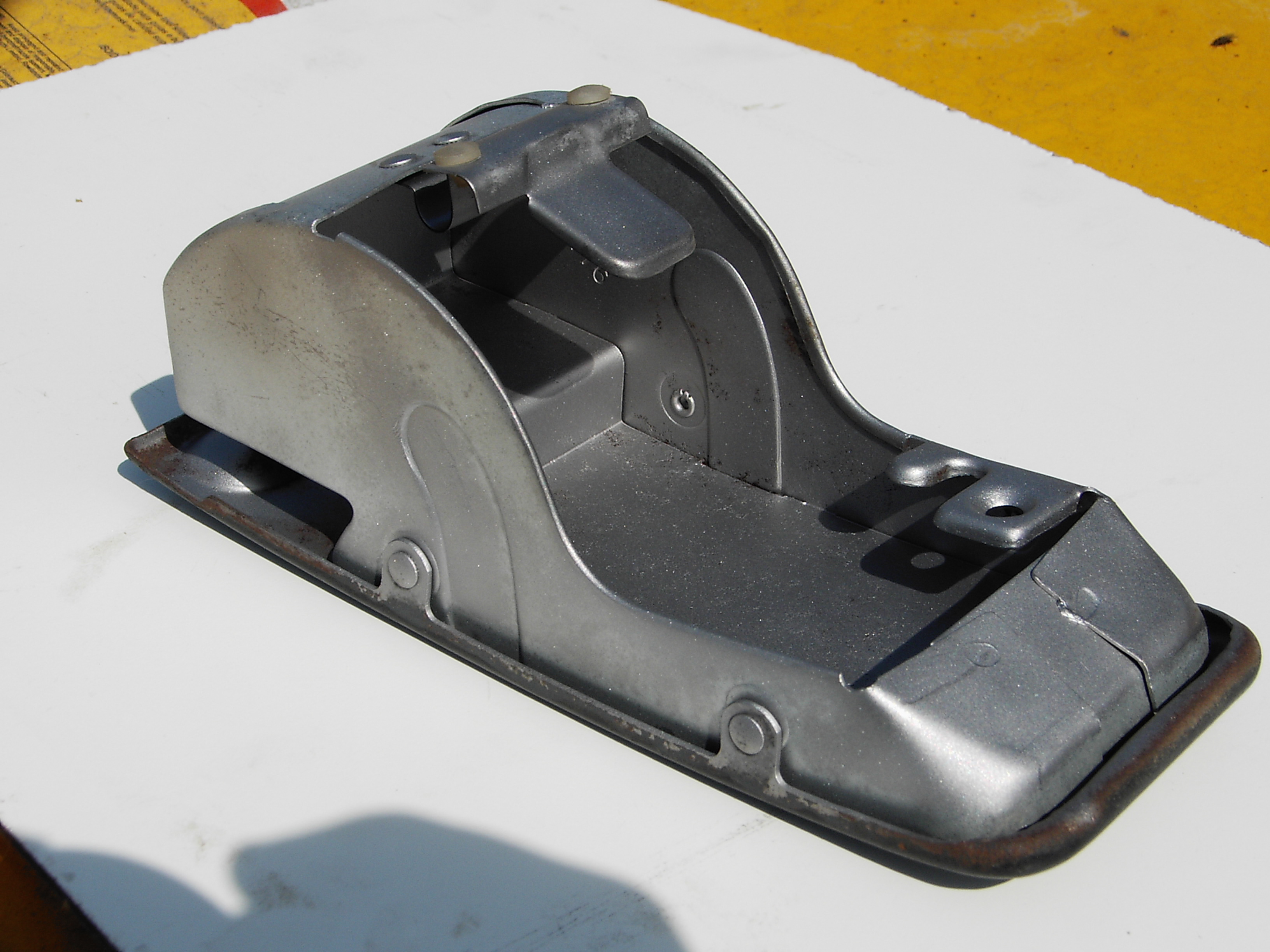

Avant et après sablage.....c'est pas beau tout ça?
Il reste encore des traces de rouille sur les contours.....un petit passage de plus.....et c'est nickel....bon il ne sera jamais utilisé....car il sera interdit de fûmer dans ma belle..

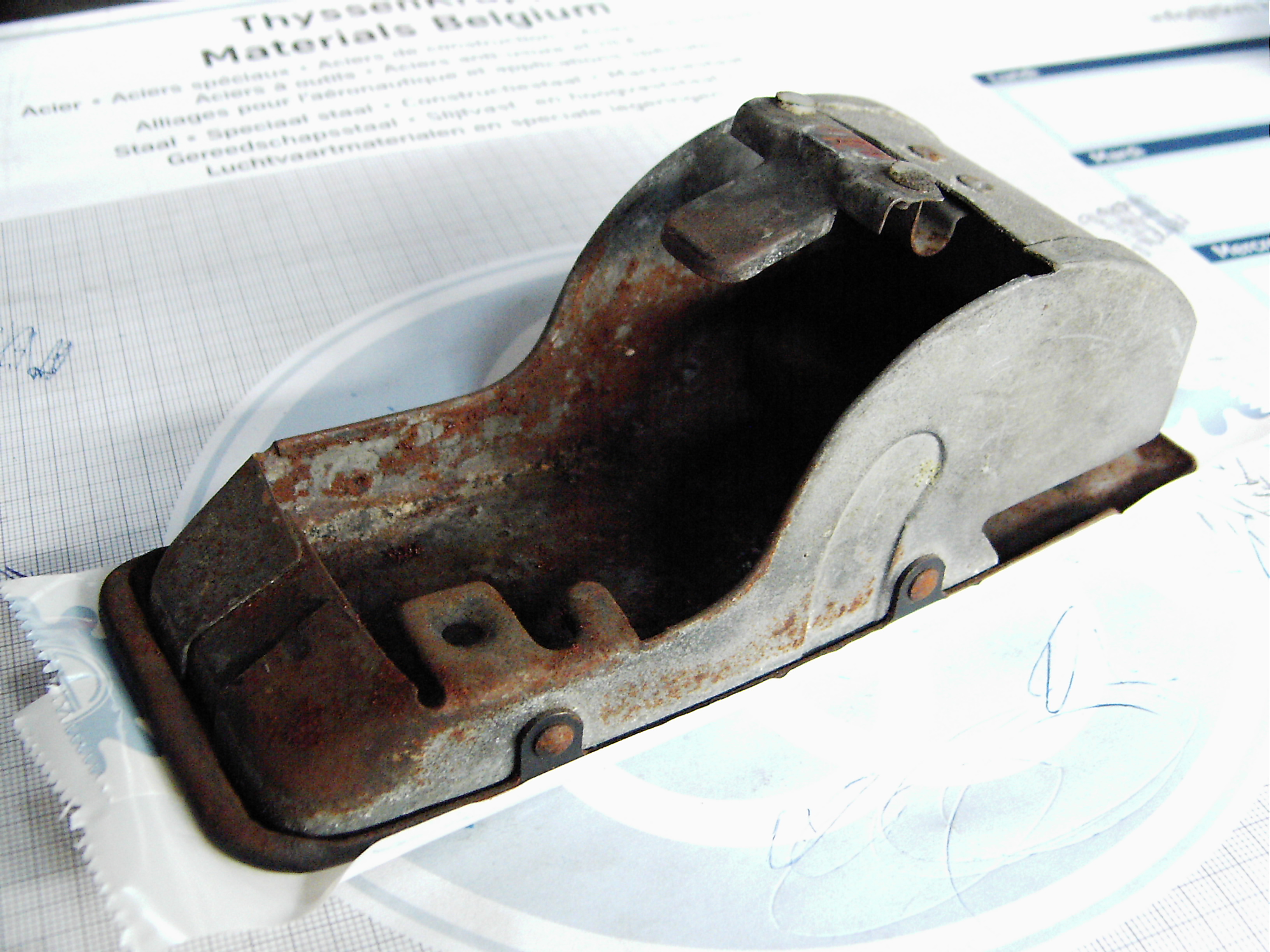

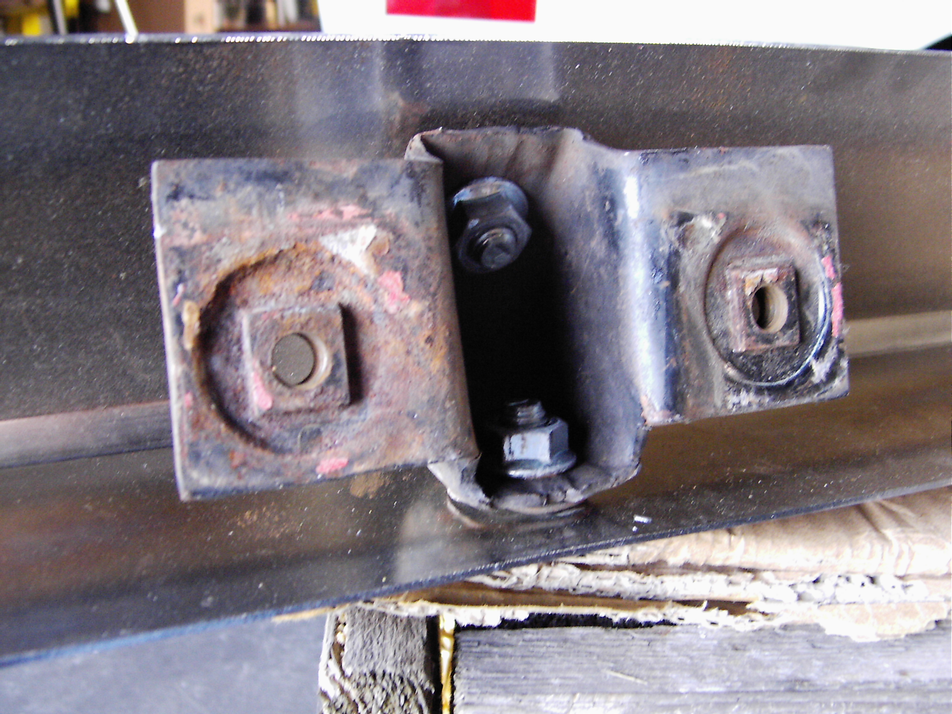

Les supports de pare choc......

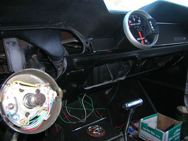

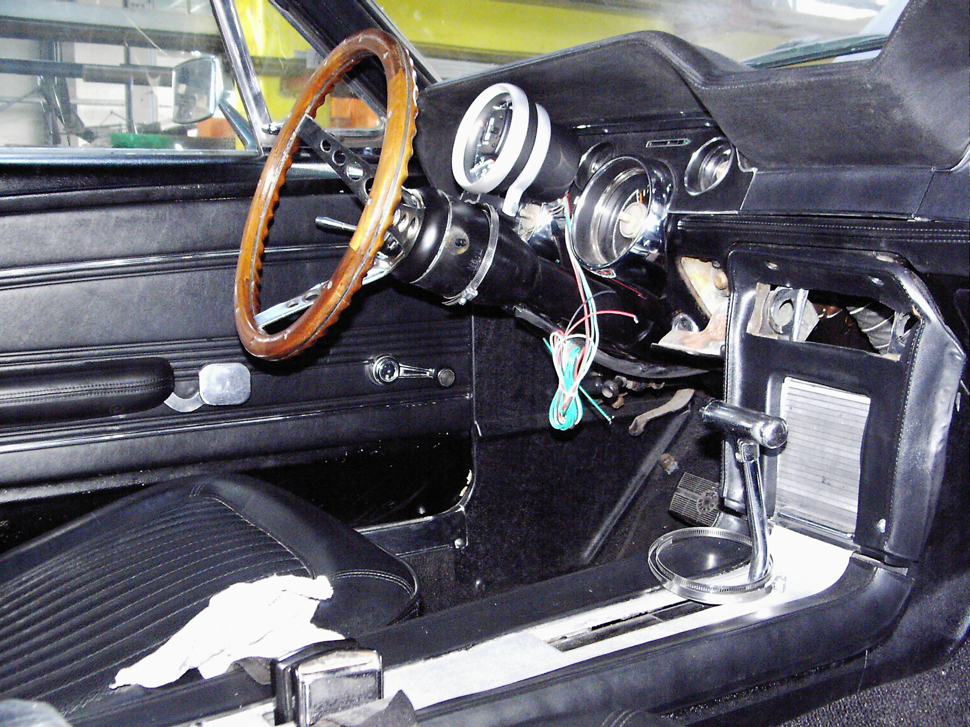

j'ai changé d'idée pour le tachomètre ...Au début je l'ai mis juste devant au centre sur le volant....Tachometer_volant.JPG
Et puis j'ai trouvé ça trop imposant et je l'ai déplacé vers le milieu du tableau de bord comme ici....
