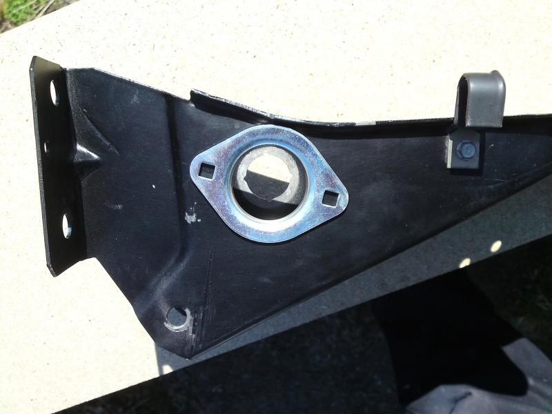

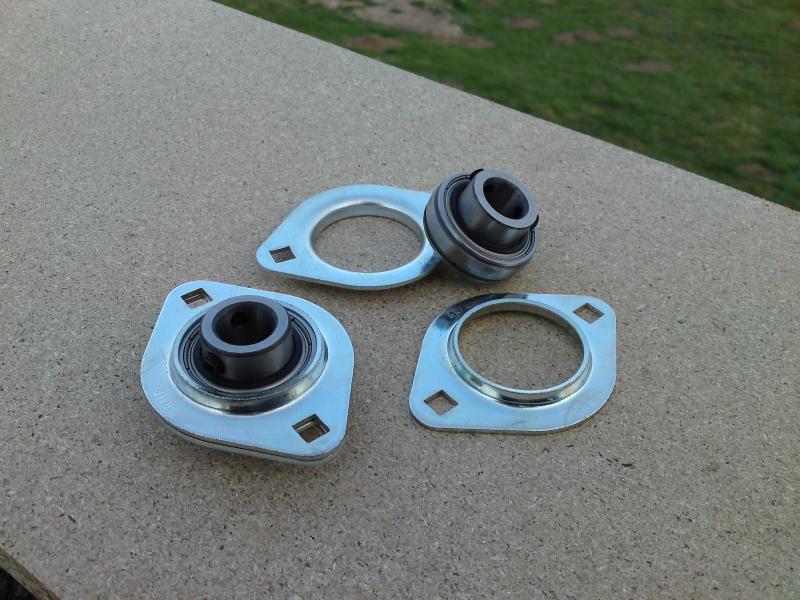

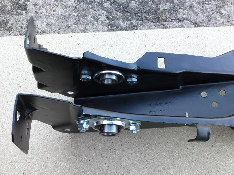

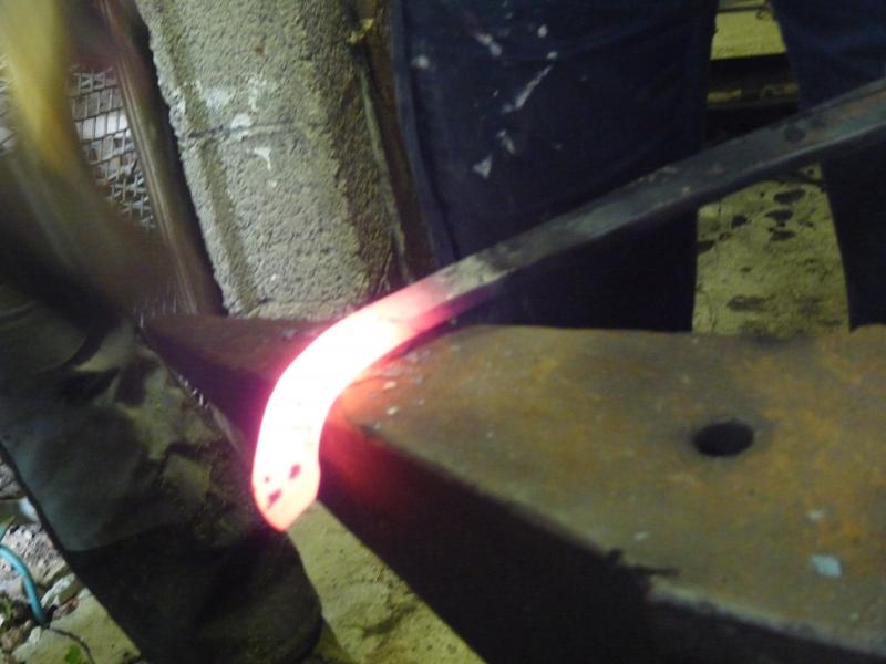

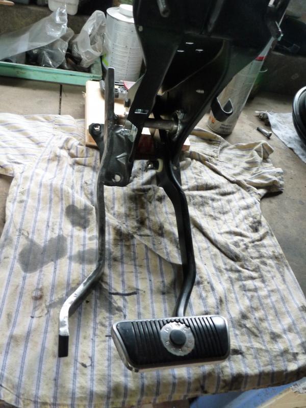

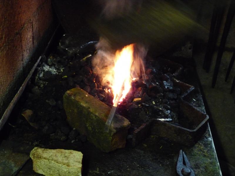

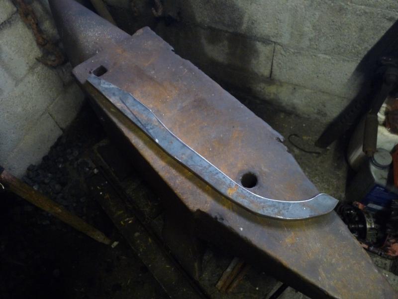

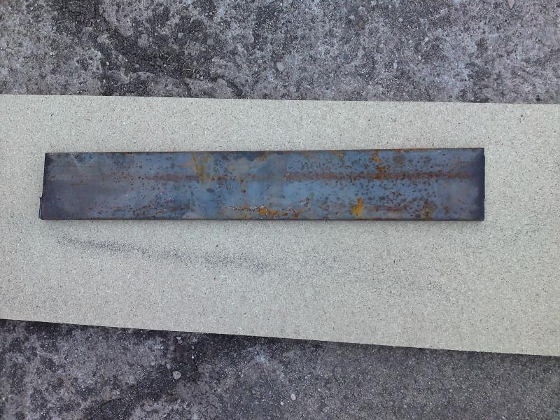

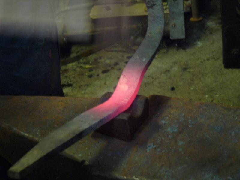

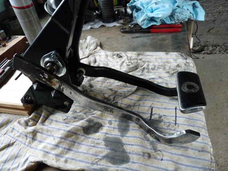

pour rassurer certains qui pensent que je ne fais que m'amuser :mrgreen: voilà où j'en suis dans mon pédalier.
plutôt que d'acheter une pédale d'embrayage qui coûte un bras, je me suis dit que ça ne devais pas être si difficile que ça à faire.
Et tant que j'y étais, j'en ai profité pour la monter sur roulement.
C'est pas super nickel, mais n'étant pas forgeron, je m'en contenterai :P .

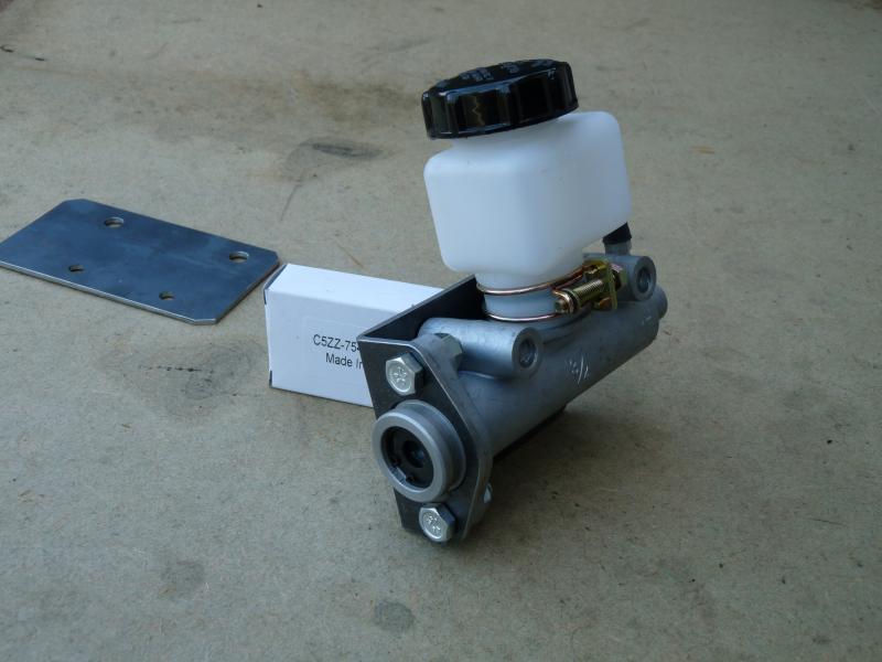

Prochaine étape, installation du maitre cylindre pour l'embrayage.
Ca va encore être chiadé comme truc, mais c'est marrant à faire et surtout ça ne coûte rien.
Quant à ma direction, ça devrait avancer prochainement, les biellettes sont en usinage.
Bon allez, place aux photos

Image IPBImage IPB Super boulot Nicou!! on va pouvoir t'appeler Nicou le Forgeron de Fallières....

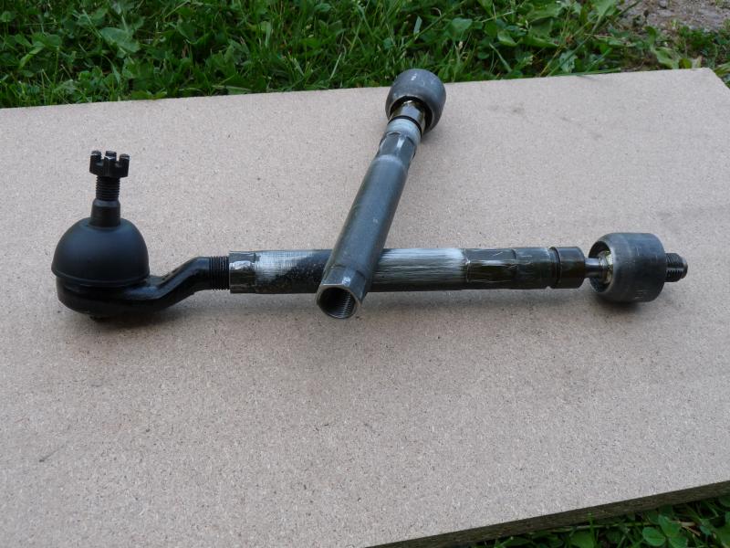

oui les biellettes sont chez eux, j'y retourne lundi pour leur confirmer le boulot, mais ils n'ont pas de taraud (diamètre de 11/16 et 18 filet au pouce :blink: ), et n'arrivent pas à le trouver, donc obliger de faire le filetage au tour, donc ça coûte forcèment un peu plus, mais au moins j'aurai un truc tip-top normalement :)

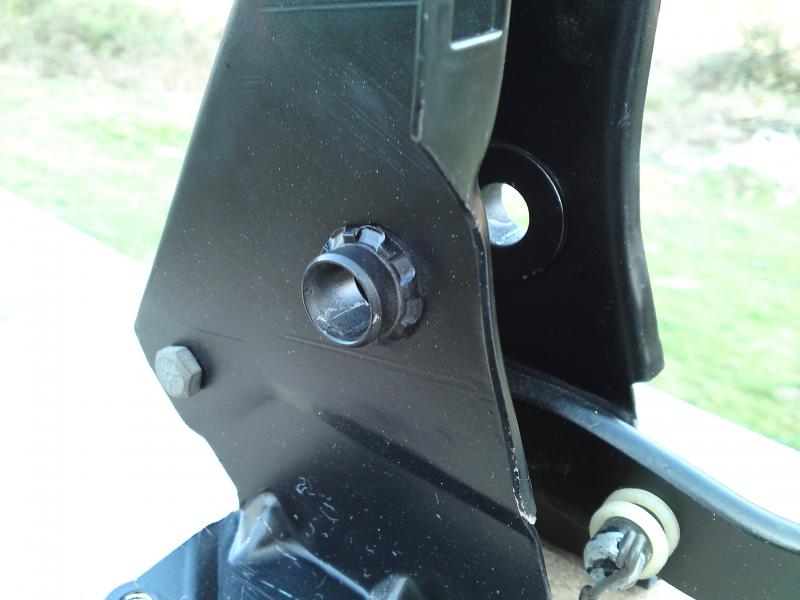

C'est quoi les roulements que tu as utilisé, ça a l'air plus simple (sans soudure) et moins cher que les kits qu'on trouve sur le net
Merci
Ce message a été modifié par tribeka - 01 May 2011 - 05:21 PM.
#409 nicou
nicou
  • 1490 Messages :
Posté 01 May 2011 - 06:03 PM
Merci
Je ne sais pas comment ça s'appelle, j'ai expliqué au vendeur ce que je voulais faire et il m'a proposé ceux là.
moins cher, je sais pas, la il faut compter une cinquantaine d'euros pour la paire, sachant que les "rondelles" coutent aussi cher que les roulements.
Mais c'est vrai que c'est pas mal, en plus, l'assise des roulements est légèrement bombée, ce qui permet de corriger l'alignement de l'axe si les trous ne sont pas précis.
Ce message a été modifié par nicou - 01 May 2011 - 06:04 PM.

50 euros ca tourne dans le prix des kits genre mustang steeve ou scott drake. T'as du percer le support de pédale pour que le roulement passe je suppose.
Bon j pense que j vais rester sur mon kit a souder pour le coup

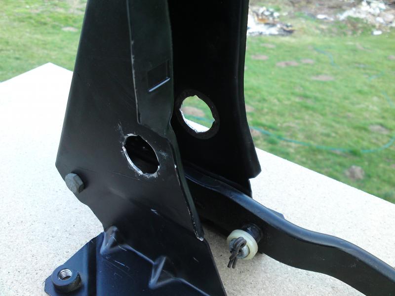

ouais j'ai percé, enfin agrandit est plus adequat (environ 30 mm de diamètre), après avoir fait sauter l'espèce de palier d'origine, mais rien de compliqué la dedans.

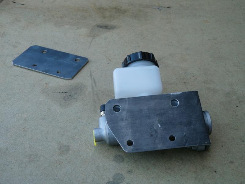

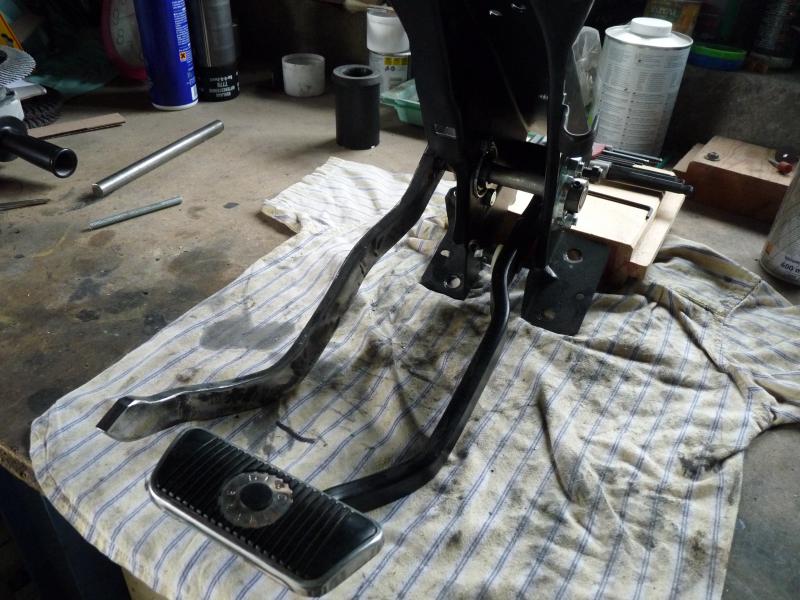

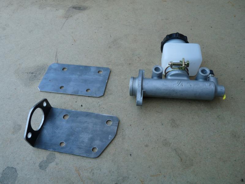

Posté 24 May 2011 - 05:43 PM
la pédale est terminée
maintenant reste à trouver la place pour le maître cylindre, donc l'idée de Romu reste d'actualité vu l'espace qu'il y a la dedans <_<
et j'ai récupéré mes biellettes de direction usinées. Je suis satisfait, ça fait pas bidouille au moins
