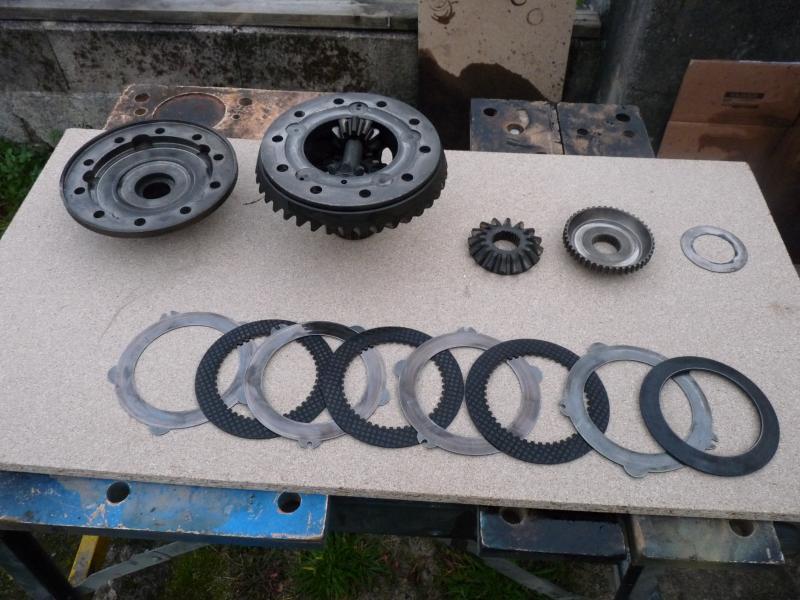

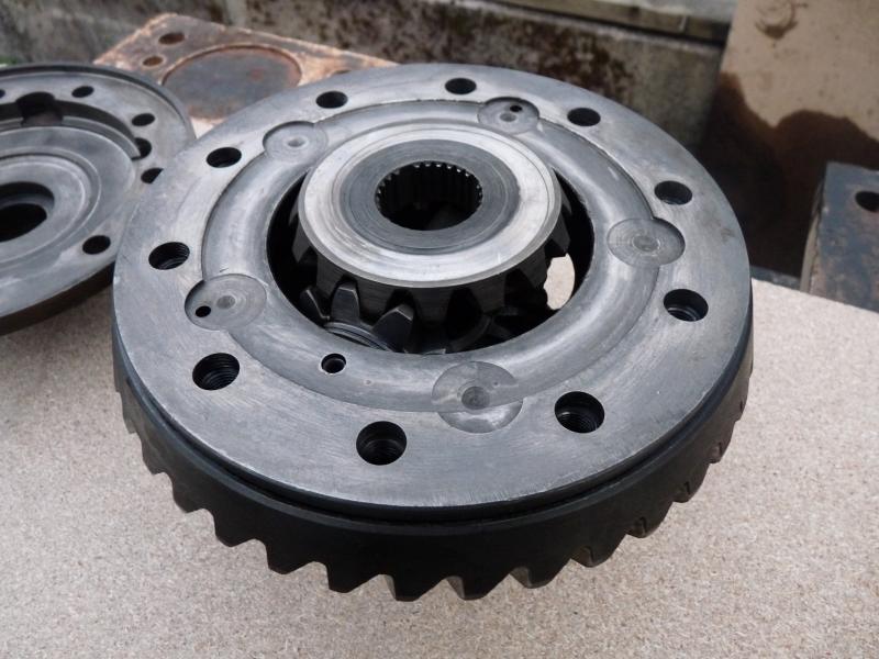

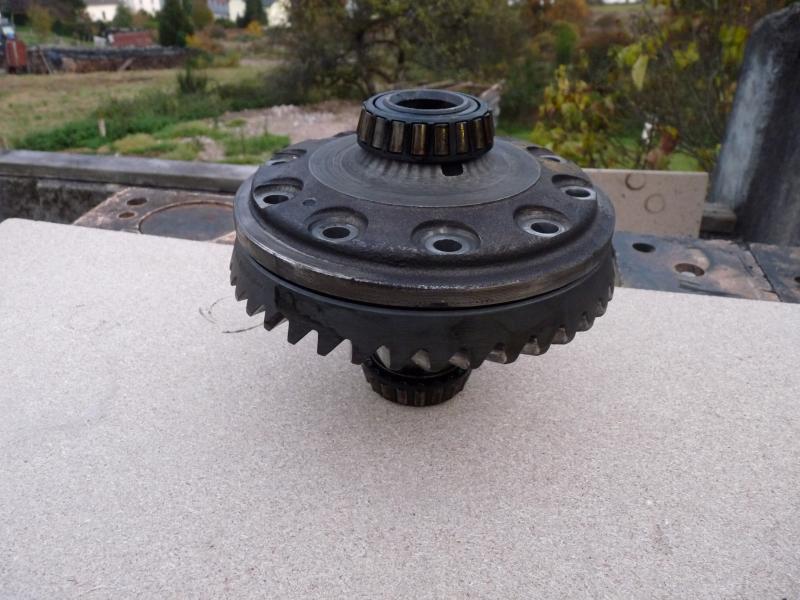

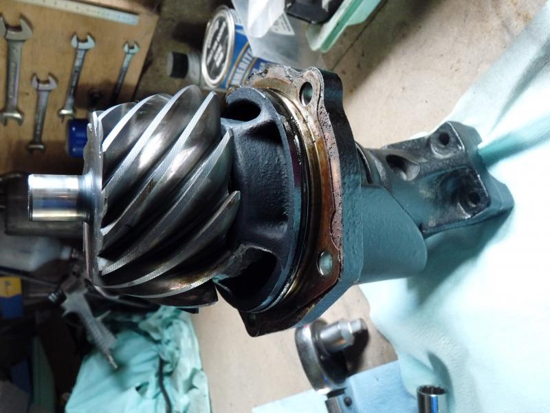

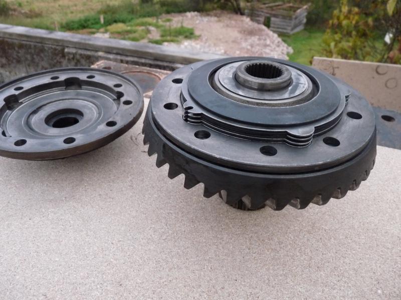

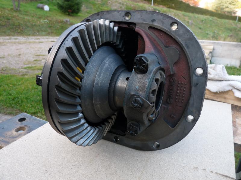

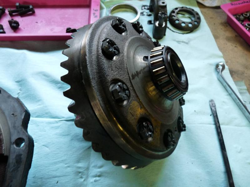

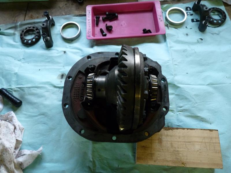

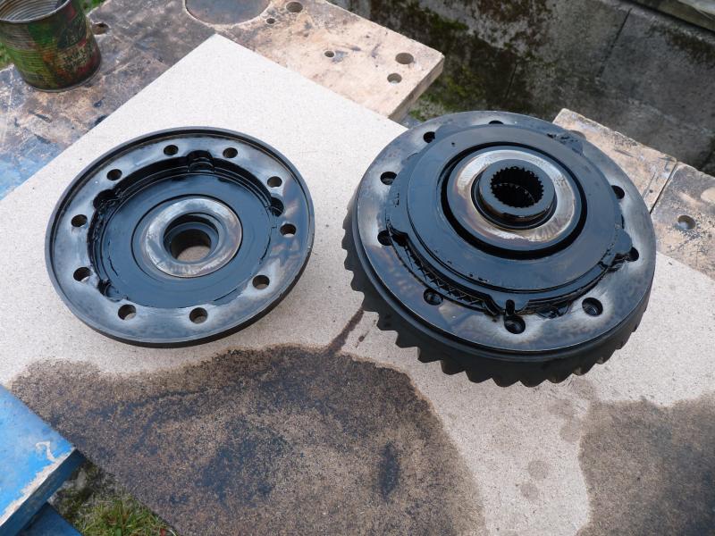

vu qu'il faisait bon aujourd'hui, et que les gamins jouaient dehors, ben moi aussi j'ai joué.
après perception de l'essence et du nettoyant frein j'ai attaqué le nettoyage du bazar.
Une fois moins gras j'ai commencé à dévisser à droite, à gauche histoire d'allèger un peu l'ensemble ( c'est que ça fait un poids de chien ce truc )
je mets quelques photos histoire que les ignares comme moi voit un peu comme c'est gaulé là dedans.

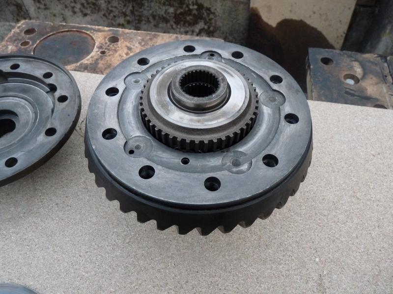

et la surprise, je pensais qu'en enlevant les vis tenant la couronne juste celle-ci tomberait, ben quenini, tout le bazar c'est ouvert en deux et là .......... :blink: :blink:
JE L'AI MON ECLATE !!!!!!!
j'ai donc bien un limited slip alors !! :)
Ce message a été modifié par nicou - 30 October 2011 - 06:25 PM.
#446 thor_eyerdhal
Posté 30 October 2011 - 08:14 PM
Il n'y a pas un ressort qui met les disques en pression?
#447 nicou
nicou
  • 1490 Messages :
Posté 30 October 2011 - 08:30 PM
ben non, c'est ce que je me suis dit aussi, alors du coup je me demande comment tout ça fonctionne :blink:
#448 PiOnPiOn (Cédric)
  • 1938 Messages :
Posté 30 October 2011 - 10:26 PM
il est beau ton petit slip!
#449 PiOnPiOn (Cédric)
  • 1938 Messages :
Posté 30 October 2011 - 10:29 PM
a mon avis au démontage il s'est ouvert de lui même car tu dois être en légère compression des disques une fois monté non?
#450 nicou
nicou
  • 1490 Messages :
Posté 30 October 2011 - 10:56 PM
C'est bien possible. A vrai dire j'ai fini à la nuit, donc j'ai pas pris trop le temps de m'en assurer.
#451 chamagne
Posté 31 October 2011 - 01:26 PM
ce qui tiens tout le merdier en pression,c'est la derniere coupelle(convexe ou concave c'est selon)
tu as un equalock,j'ai le meme dans mon 9"
#452 nicou
nicou
  • 1490 Messages :
Posté 31 October 2011 - 06:11 PM
OK,
j'essai de comprendre le fonctionnement du bazar,
donc si je pige comme il faut, les deux roues sont entrainées en permanence, et c'est juste quand "ça force" genre dans un rond point que le système de disques fait débrayer la roue intérieur.
et niveau efficacité, c'est valable ou ça tient plus du gadget ?
#453 PiOnPiOn (Cédric)
  • 1938 Messages :
Posté 31 October 2011 - 07:23 PM
c'est plus un glissement limité qu'un autobloquant, donc sa limite juste la différence de vitesse entre les deux roues après sa dépend de l'état des disques

#454 chamagne
Posté 01 November 2011 - 07:58 PM
OK,
c'est pas un gadget,apres changement des frictions qui etaient mortes sur le mien,je peux te dire que ça fume bien des deux gommards en zone de burn :mrgreen:

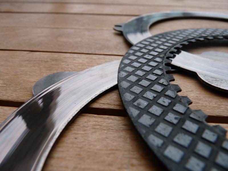

par contre ils se mouchent dans de la dentelle ses gens là :blink: 125$ juste pour les disques :angry: les miens n'ont pas l'air très abîmés.
t'aurais pas pris une photo des tiens (les neufs bien sur) avant de les monter histoire de voir la quatité de camelotte

Posté 03 November 2011 - 03:00 PM
pas de tof de mes frictions dsl
mais colle moi un photo plus pres d'un disque ,il n'y avait presque plus de matiere sur les bords exterieur des miens
#460 nicou
nicou
  • 1490 Messages :
Posté 04 November 2011 - 04:48 PM
a y regarder de plus près, je crois que je vais quand même devoir y passer.
d'autant que même les disques métalliques sont également marqués.
