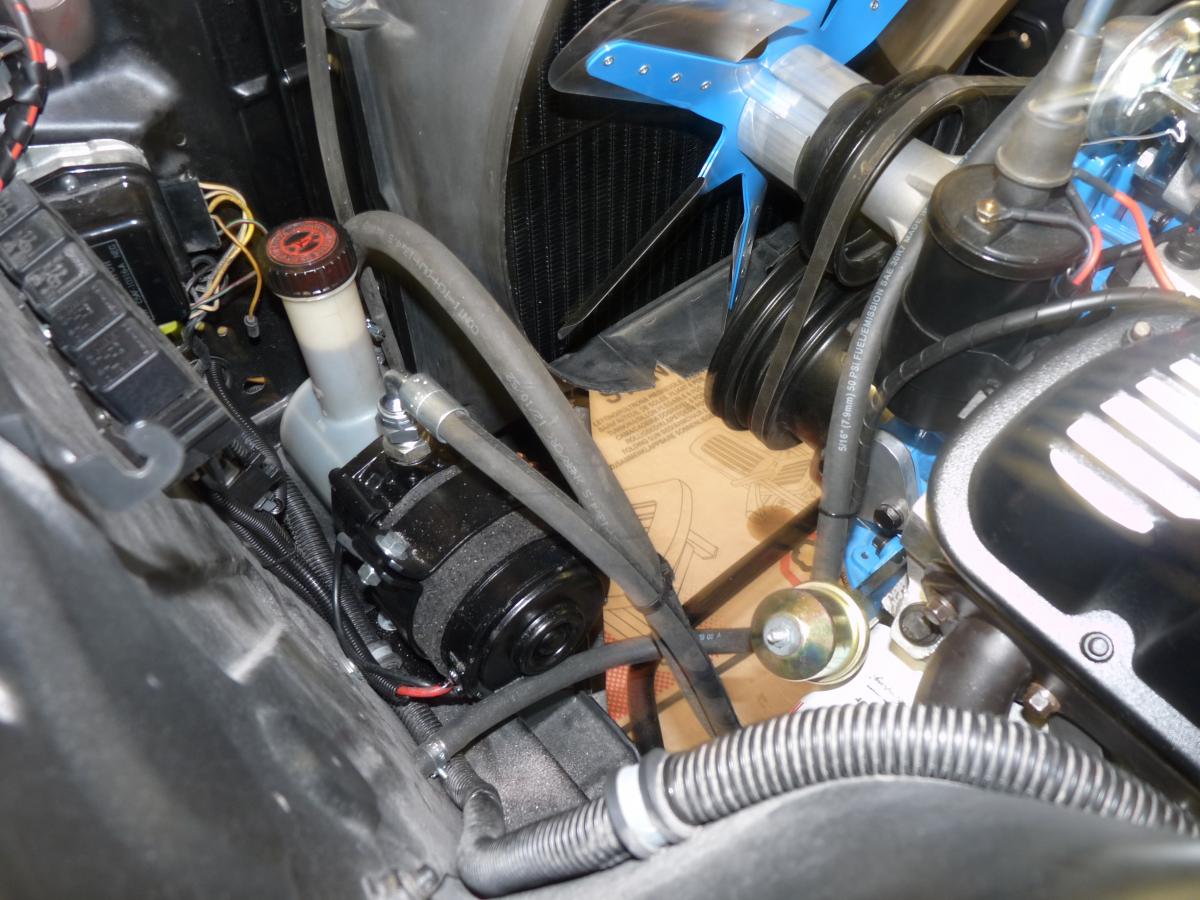

Pompe de D.A fixée branchée et duritée !!

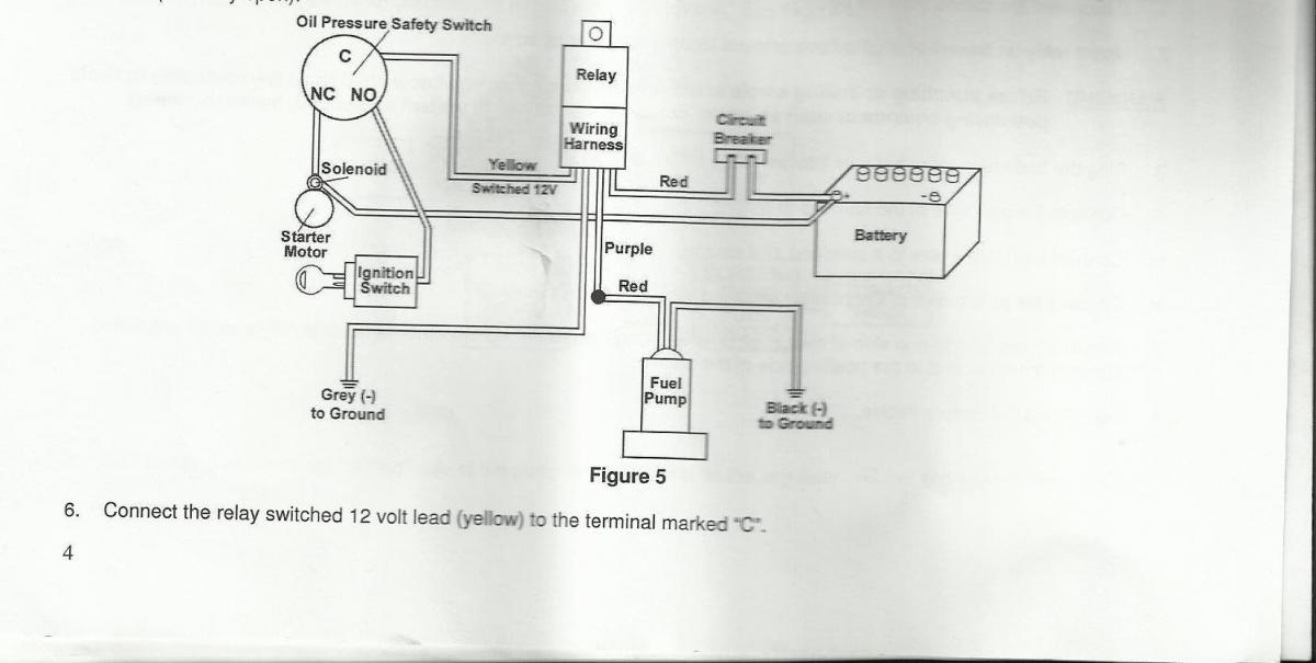

d'ailleurs, il faudrait que j'y mette une "oil pressure safety switch" afin de connecter cette pompe de DA et la pompe à essence pour que tout ce petit monde se mette en route une fois le moteur en marche.
un truc comme ça : http://www.summitrac...g1438/overview/
Mais peut-on trouver cette bête par chez nous, car je regardé mais les sondes ne sont qu'avec une voire deux bornes seulement
#628 PiOnPiOn (Cédric)
  • 1938 Messages :
Posté 05 April 2013 - 07:03 PM
beau bulot! vaut mieux que tu utilises un relais si tu veux utiliser un safety switch car la pompe à essence + la DA ,je ne pense pas qu'il tienne le courant consommé.
en fait je pensais à un truc comme ça
mais ça me fais suer de commander le bazar là-bas

ben oué mais c'est ça de mettre tout un tas de gadgets électriques ;) la DA yen a pas sur les vraies voitures d'hommes ;)
edit,
le schéma est bon tu aurais du jus à la pompe à essence quand le démareur sera actionné et ensuite quand la pression d'huile sera suffisante, si la pression d'huile chute ça coupe,

edit message précédent....
sinon je ne brancherais pas la DA dessus, car si tu viens à caler en roulant pour panne d'essence par exemple, et bien ta pompe de DA s'arrêtera, pas top. perso je laisserai la da et la pompe à essence après le contact point,
trop de sécurité tue la sécurité
pas con, à réfléchir ...

;) valable aussi en cas de manoeuvre moteur à l'arret
