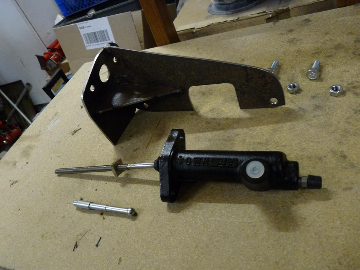

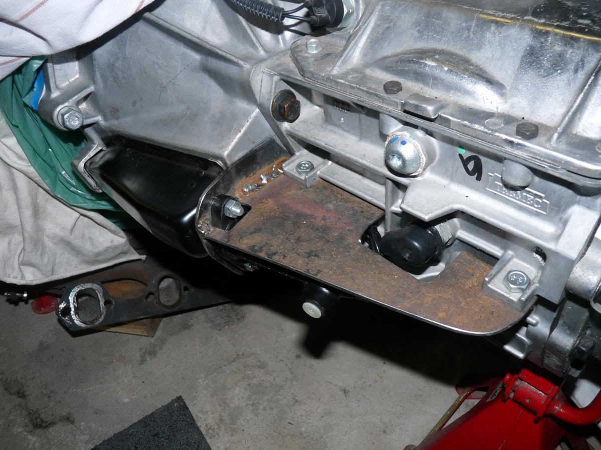

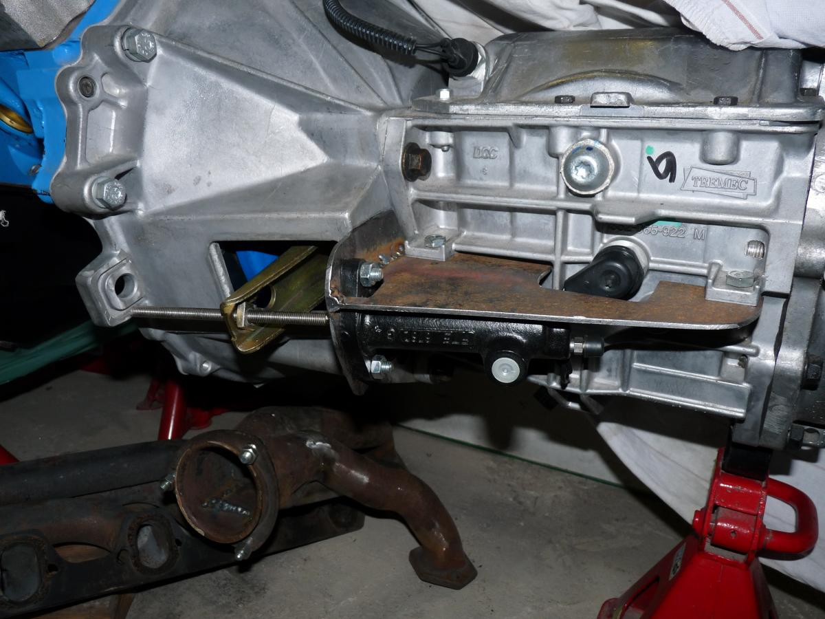

Posté 31 January 2013 - 07:00 PM
le récepteur a sa patte de fixation.
Ca c'est fait !

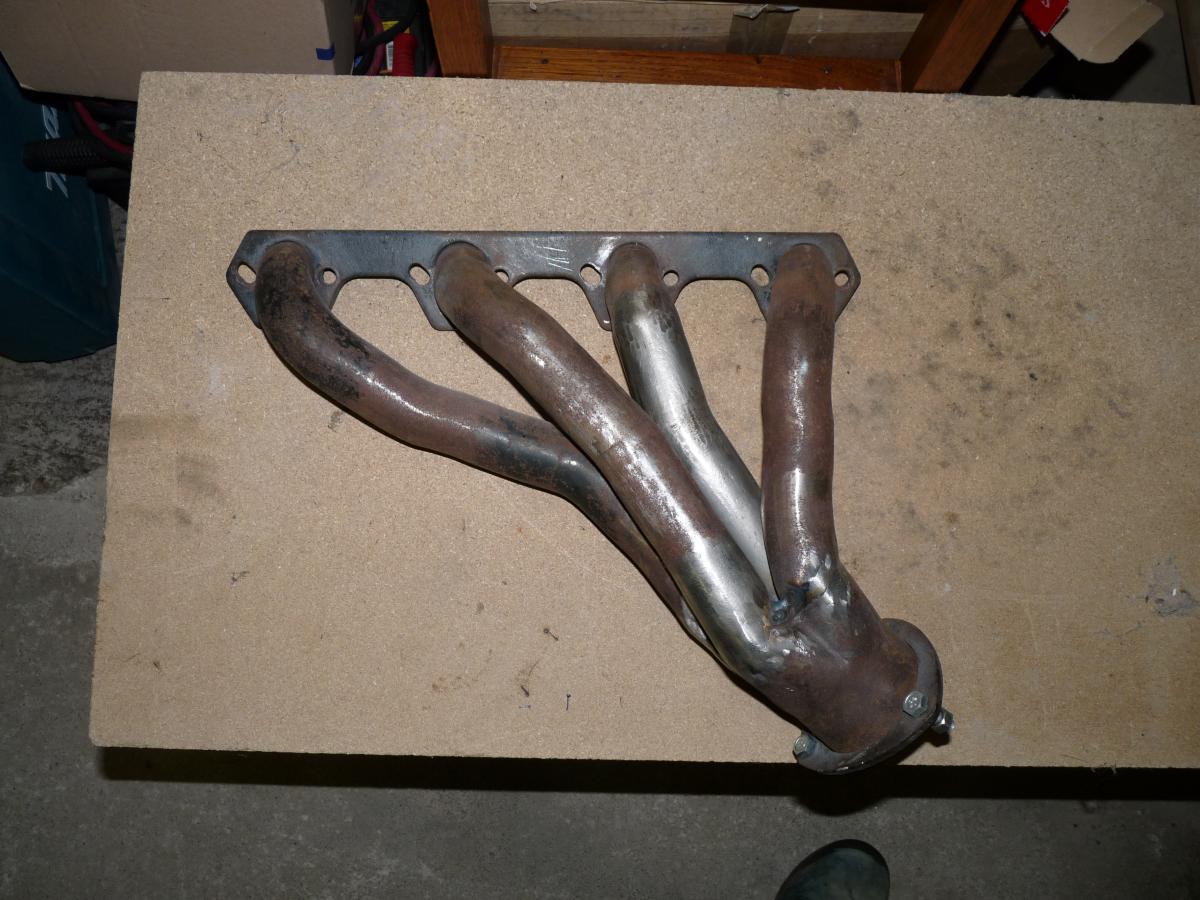

et je vous avais pas mis le collecteur fini, par contre je n'arrive pas à retrouver la photo que j'avais fait avant la transfo pour que vous puissiez voir le avant après, tant pis pour vous :P

tu as utilisé quel référence de récepteur? C'est un kit?
#588 nicou
nicou
  • 1490 Messages :
Posté 31 January 2013 - 08:06 PM
ce modèle là
http://www.oscaro.co...3-1859587-620-p
regarde la page d'avant, c'est flocoupé qui m'avait filé le lien, il y a aussi celui de l'émetteur

nicou
  • 1490 Messages :
Posté 19 February 2013 - 07:27 PM

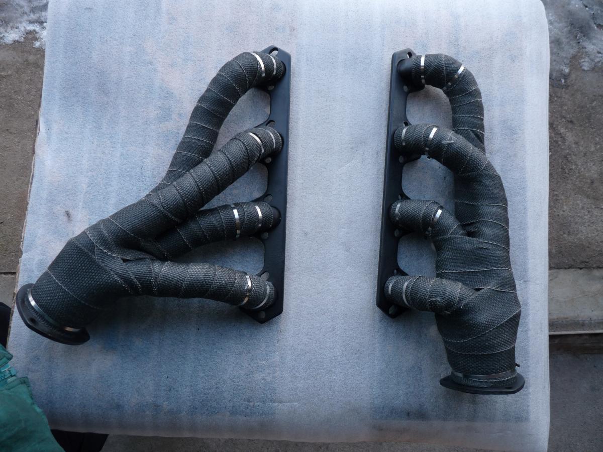

collecteurs terminés !
#591 PiOnPiOn (Cédric)
  • 1938 Messages :
Posté 19 February 2013 - 09:24 PM
Nickel, perso j'ai oublié de prendre en photo les miens avant de les monter.....
c'est pas evident hein? surtout les tiens qui sont très serrés, et sur les miens j'ai arrêter à 2cms des la surface de montage coté culasse, car après c'est chaud pour mettre les vis est les serrer

nicou
  • 1490 Messages :
Posté 19 February 2013 - 10:17 PM
en effet c'est pas dur mais faut prendre son temps, et au final je ne trouve pas ça trop crade, ça donne même une petite touche racing
Ce message a été modifié par nicou - 19 February 2013 - 10:17 PM.

Posté 20 February 2013 - 03:37 PM
J'ai monté ce genre de bandes à certains endroits de mes Tri-Y, pour protéger le récepteur d'embrayage, le soufflet de DA, l'idler arm..
J'avais lu qu'il était conseillé de les monter mouillées et de ne pas couper tout de suite les colliers de serrage en inox.
En effet j'ai pu constater après quelques cycles de chauffe que c'était détendu et qu'il fallait les retendre en tirant dessus à mort.
Depuis ç'est resté tendu et j'ai pu couper ce qui dépassait des colliers.
Si vous les avez coupés, vous risquez de ne pas pouvoir les retendre...

Posté 20 February 2013 - 05:39 PM
donc ça devrait l'faire, je ne les ai pas coupé trop court j'y avais pensé :P

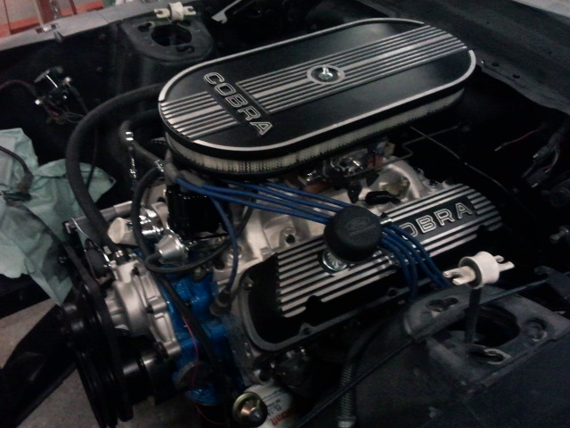

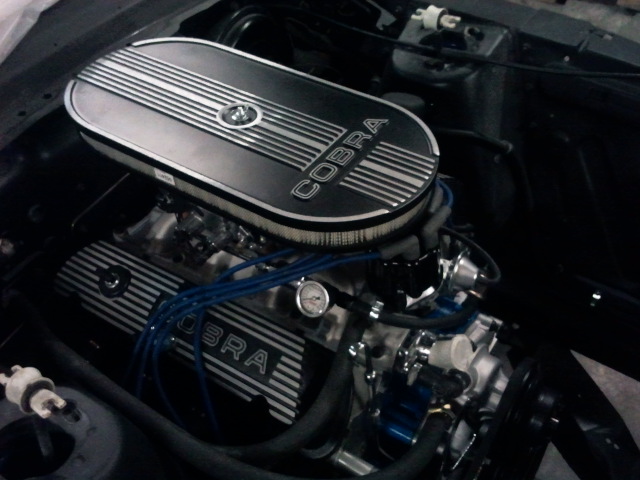

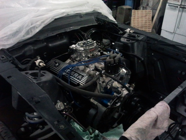

Posté 22 February 2013 - 07:11 PM
Ca avance !
il est tout fou le Nicou !!! :lol: :lol:
