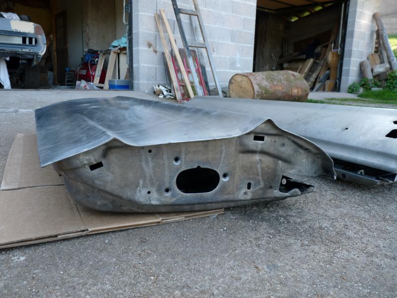

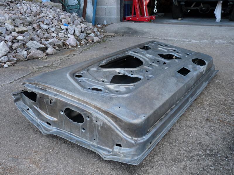

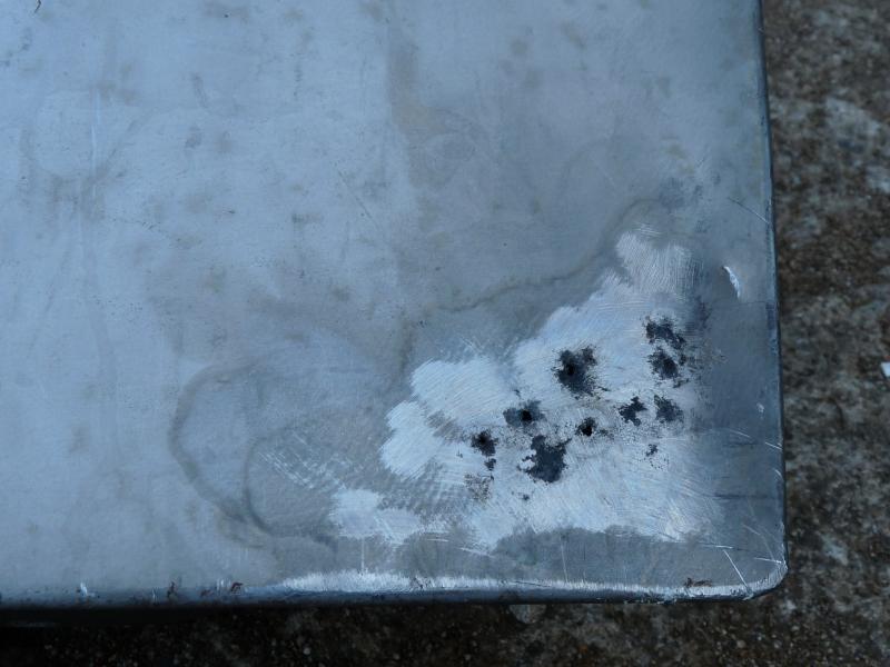

Posté 23 April 2009 - 07:35 PM

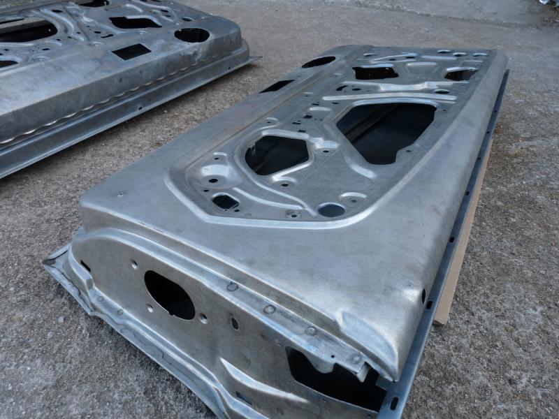

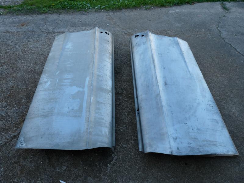

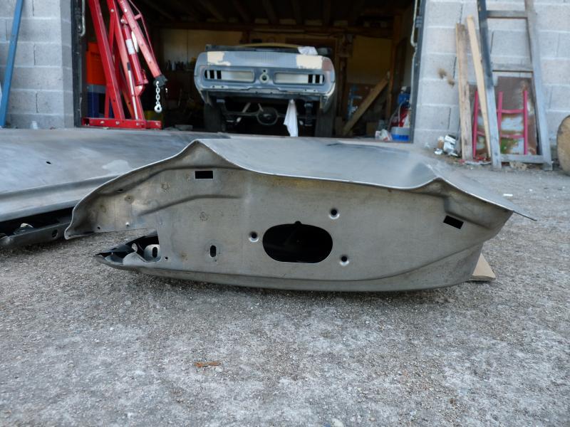

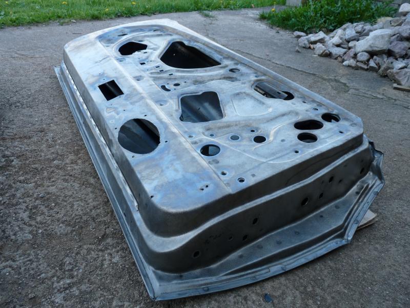

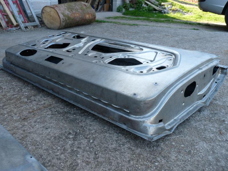

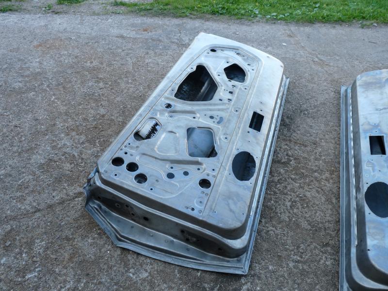

ça y est, je viens d'aller rechercher mes portières.
c'est exactement le résultat que j'attendais, et cerise sur le gâteau, seul un petit coin en bas à droite d'une des portes a quatre petits trous :)
ah oui j'allais oublier, c'est un décapage chimique ;-)
porte.jpg porte_1.jpg porte_2.jpg porte_3.jpg porte_4.jpg porte_5.jpg porte_6.jpg porte_7.jpg porte_8.jpg

#145 franckgras
Posté 24 April 2009 - 09:07 AM
elles sont posées par terre!!!
mais y'a des cartons en dessous ;-)

il te restera à faire un bo traitement sur tes portes et hop une belle peinture !!!!! au fait tu les as neutralisées (tes portes , niveau corrosion ?) un traitement ou autres ????

Posté 25 April 2009 - 09:17 AM
ben elle ont été décapé chimiquement puis longuement rincées à l'eau et séchées.
ensuite peinture epoxy, et c'est la que je vais en ch..r un peu plus, c'est pas évident d'aller peindre partout, le top serait de les plonger dans un bain mais la j'ai pas trouvé :(
puis je refais les joints de tolerie
ensuite je les remonte, et j'attaque la partie avant de la voiture, et là j'ai de loooonnnnnngue heure de boulot en perspective :lol: et si j'arrive à tenir mon planning, j'apprête la caisse à la fin de l'année.

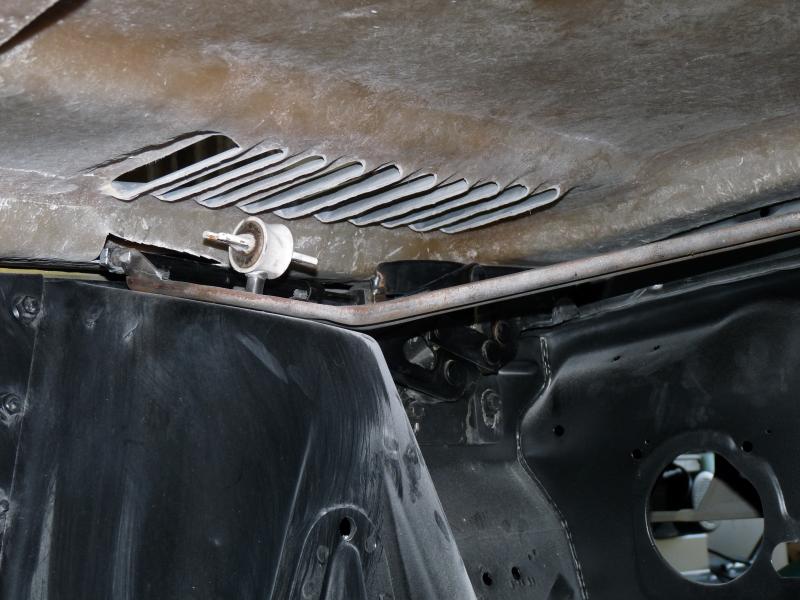

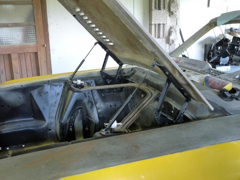

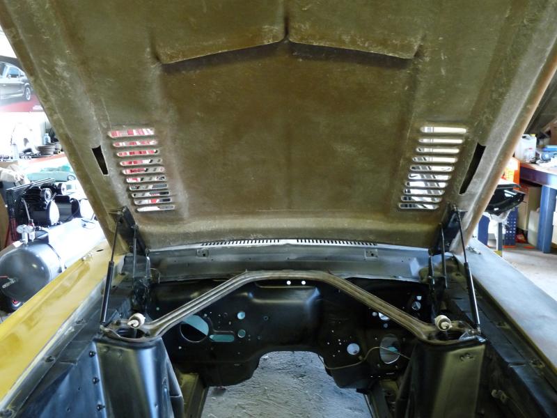

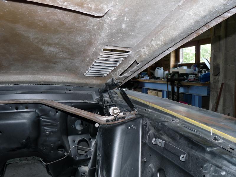

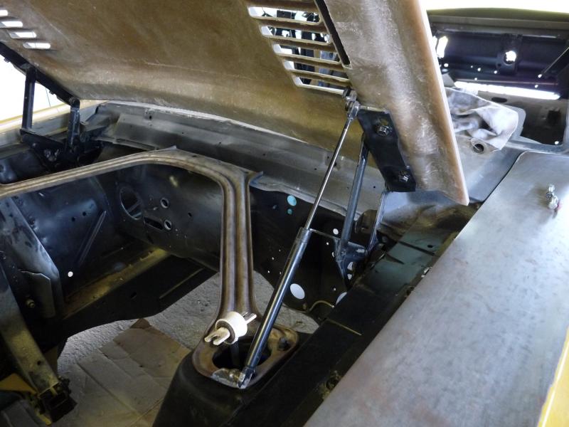

Posté 06 July 2009 - 05:21 PM

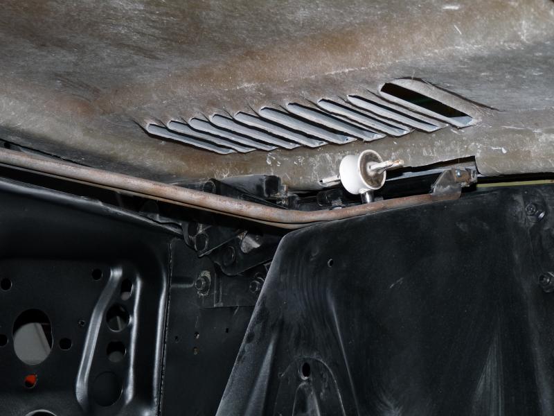

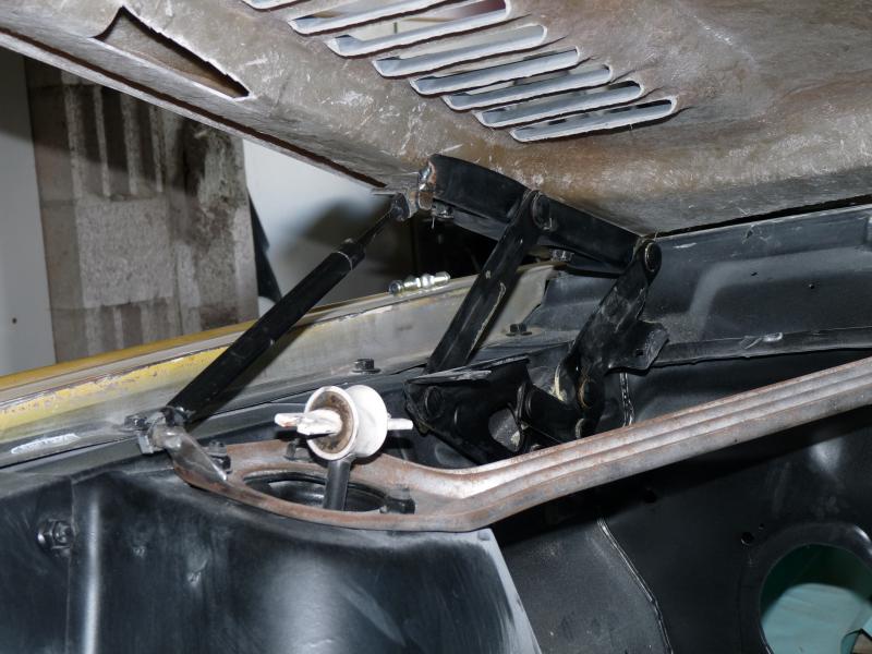

bon quelques nouvelles du front,
je suis toujours dans ma carrosserie et sa avance doucement, mais surement :lol:
et j'ai rencontré un problème auquel je m'attendais.
avec le capot en fibre, les ressorts des compas étaient trop costauds et donc gros risque de casser le capot en deux en le fermant.
Donc j'ai acheté des ressorts prevu pour le capot shelby mais voila, une fois les ressorts en place et capot fermé, ça tire encore beaucoup trop sur les compas et ça fait relever le capot côté pare brise et donc fausse tout les ajustement.
En gros s'est affreux :angry2:
j'ai donc trouvé la solution en regardant ma vieille BMW, j'ai simplement adapté des verrins sur la mustang.
reste encore à peaufiner tout ça mais le résultat est concluant :speak_cool:
et en plus mon gamin adore le "Pffffffffffff !!!!!!" que font les verrins :D
quelques photos ==>

pas évident, tu vois j'ai une formation de menuisier à la base :mrgreen: mais bon c'est pas bien sorcier non plus.
les vérins proviennent d'une BMW E36 (5€ la paire à la casse) mais j'ai récupéré les axes qui vont avec, ce qui nécessite de les découper sur l'épave, et j'ai fixé le tout d'un côté sur les compas, et de l'autre sur la barre de renfort (je ne sais plus le nom) ce qui fait que rien n'est soudé sur la caisse, donc rien d'irréversible.
moyennant quelques bières tu devrais trouver facilement un pote dans ton coin qui pourrait te bricoler ça :mrgreen:

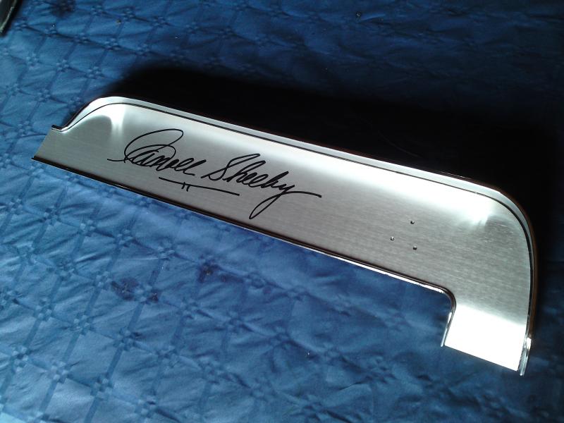

Posté 25 July 2009 - 11:26 AM
suis heureux, le grand Caroll m'a fait une dédicace :wub:
