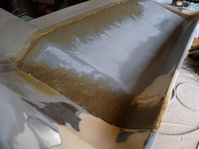

ben a première vue c'est ça, reste à trouver comment c'est campé sur la fibreNico mesure ce qu'il faut et regarde sur les site de pièces, c'est peu être les même que sur 69 (plus petit que les autres années)
aurais-tu des photos de l'ensemble avec la casserole derrière (démonté et assemblé) que je voie ce que ça donne.
et à savoir si c'est le même montage pour les longue portées de calandre

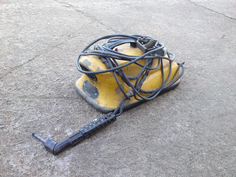

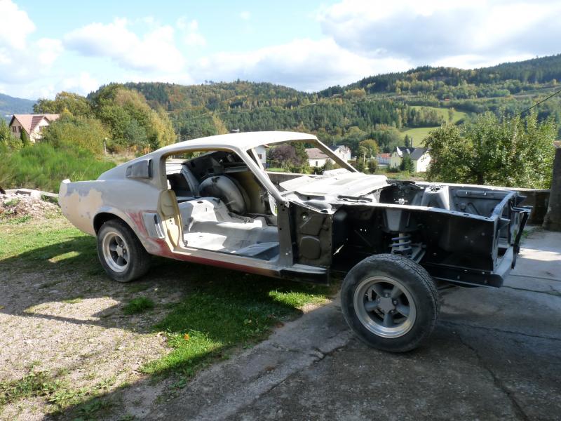

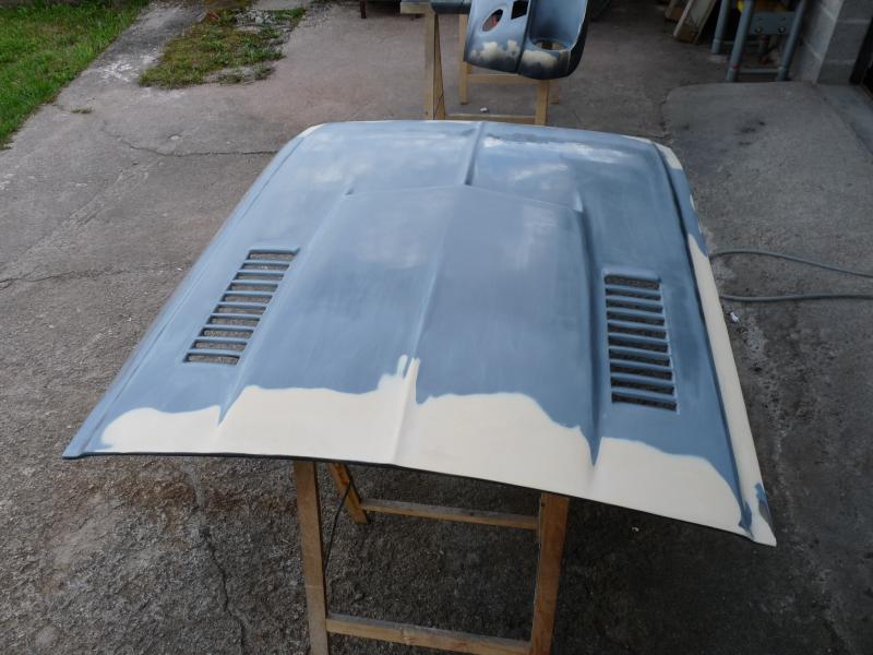

un voisin m'a prêté la machine qui va bien
et après avoir glâné pas mal d'info à droite à gauche et aussi pas mal d'hésitation je me suis lancé dans des point de chauffe.
Et le résultat me convient parfaitement.
donc ça se confirme encore une fois, il ne faut pas hésiter à se lancer, c'est ça une vrai RESTO

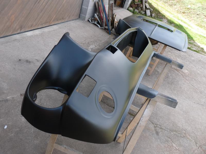

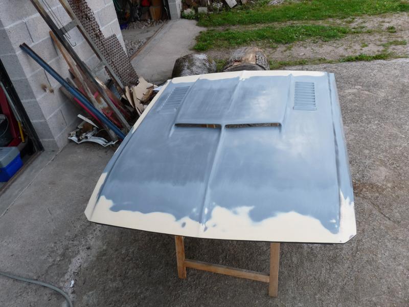

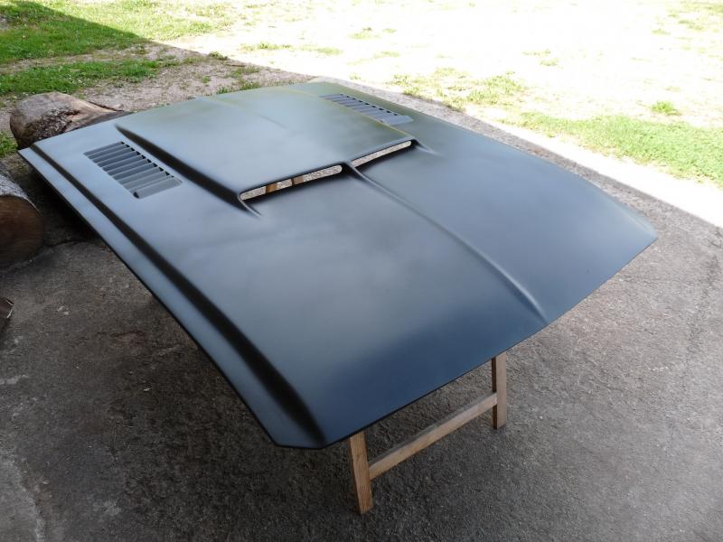

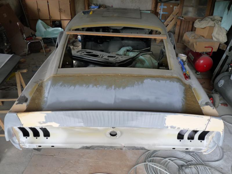

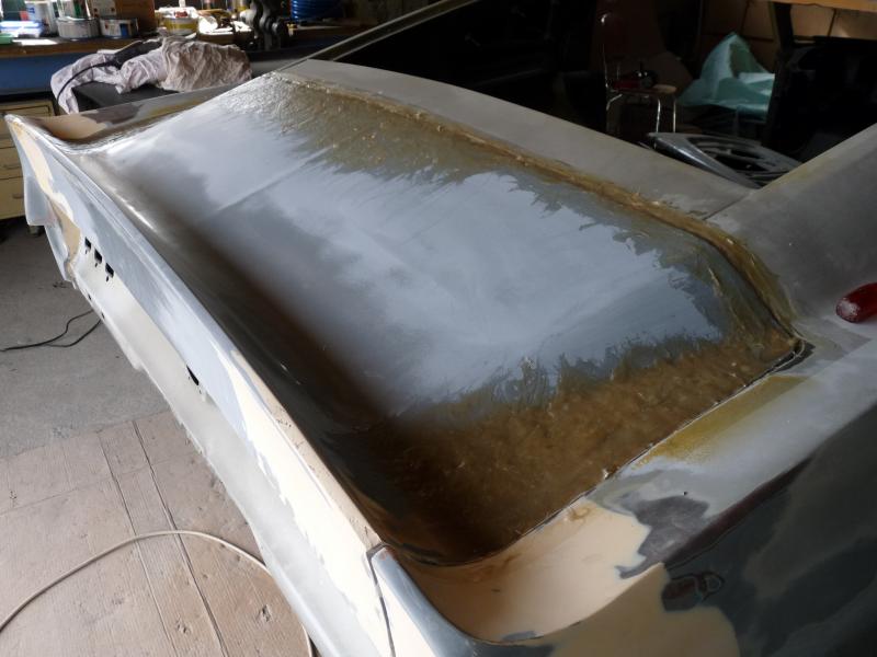

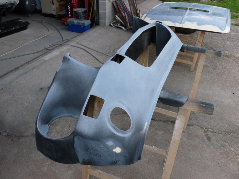

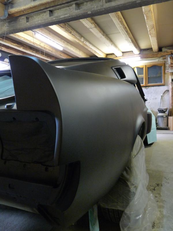

entre deux betonnières, j'ai réussi à finir la partie avant.
donc ajustement au mieux des éléments entre eux et mise en appret garnissant.

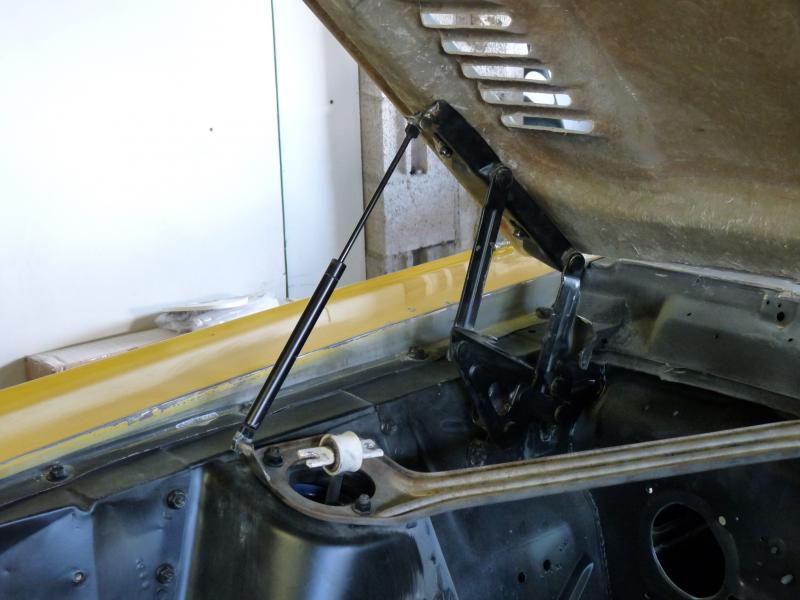

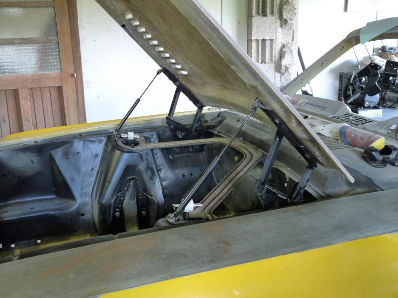

et puis j'ai modifié un peu le systeme de ressort du capot, en fait je les ai viré
le problème c'est qu'avec le capot en fibre les ressorts sont trop costaud et font relever le capot lorsqu'il est en position fermé, et il n'est plus dans l'alignement des autre éléments. Donc pas joli du tout.
Alors la solution que j'ai trouvé, c'est d'y mettre des verrins
et maintenant j'attaque la partie arrière, et la aussi y a du boulot

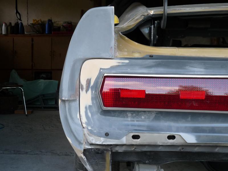

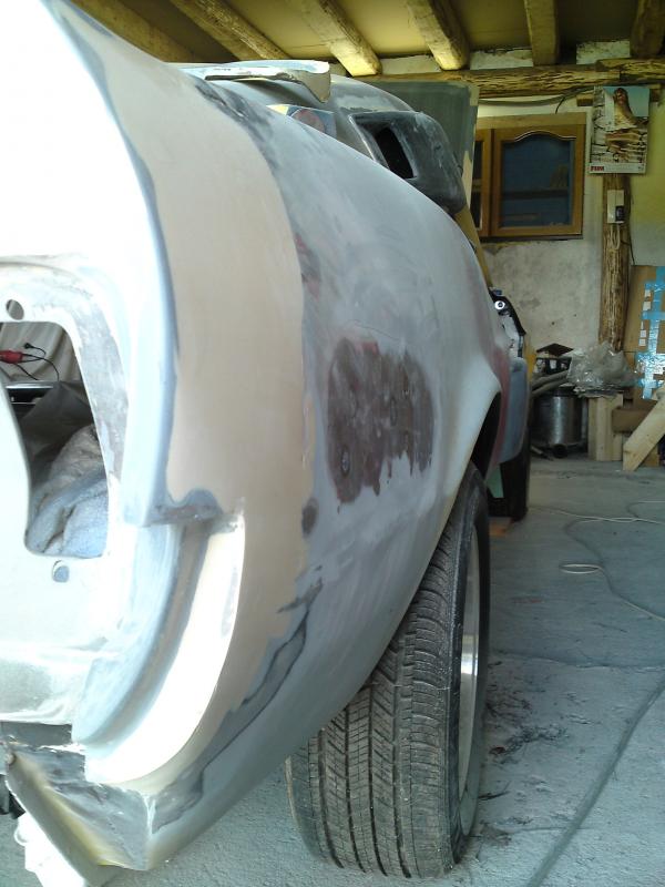

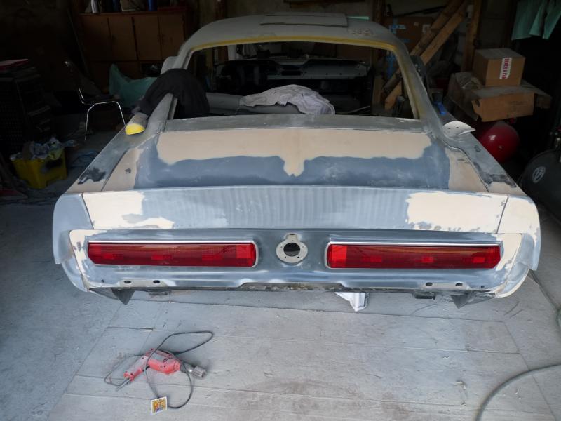

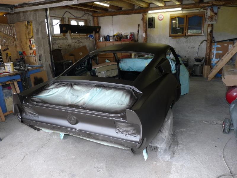

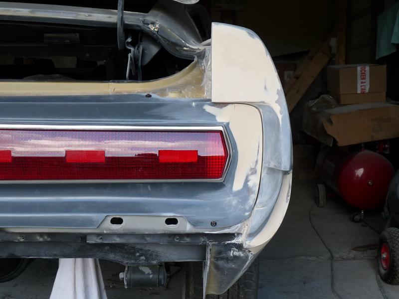

encore un gros morceau en vue, il faut que j'aligne le bas du coffre avec la face arrière.
d'ailleurs cette face arrière m'a posée pas mal de souci aujourd'hui, les feux n'allaient pas du tout dedans, beaucoup de travail pour que tout rentre dans "l'arrière" de la voiture, il a fallu que je charcute les blocs feux rouge, mais rien d'insurmontable

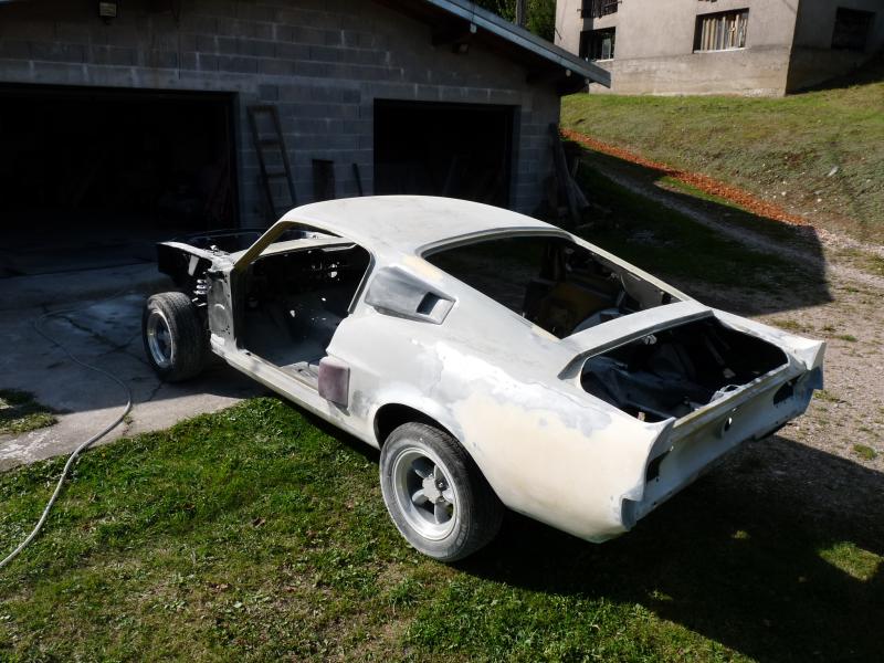

Ah oui tu doit pas te planter sur l'alignement
tu as pris le niveau et le regle pour le beton
En tout cas bo boulot
je n'y avait pas pensé, mais c'est une idée à creuser

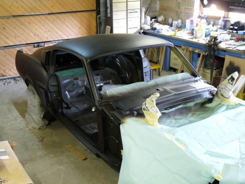

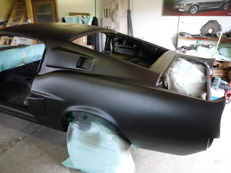

la teinte finale sea noire ou trés foncée ?

Posté 18 October 2009 - 08:33 PM

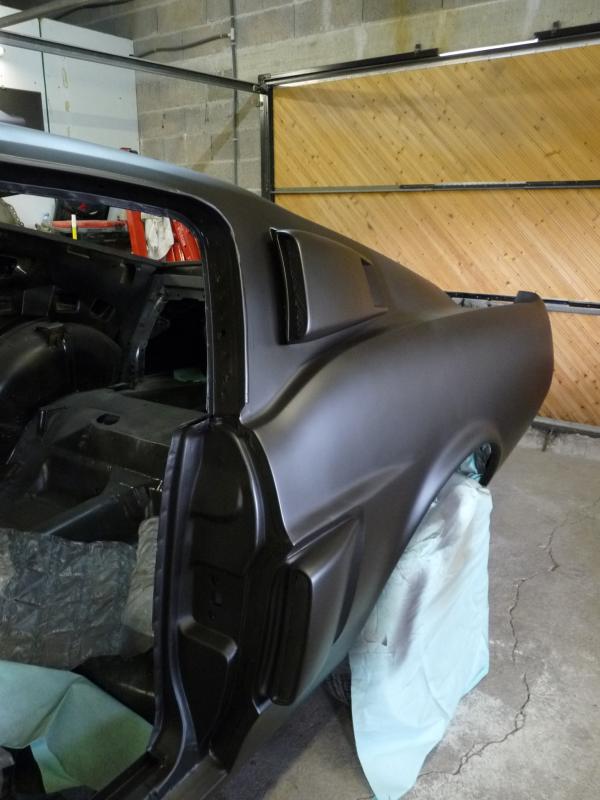

pour les extensions y a pas cinquante solutions si on veux quelque chose de correct.
Et les ecopes je les avais posé collé avec du joint dans un premier temps, et pi sa me convenait pas, alors j'ai tout démonté pour les remettre mieux et plus discret.

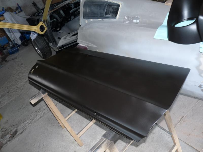

ben oui, avec mes petits doigts et mon gros pistolettu as appreter toi meme ?
T'as pris quoi commme type,du pret a l'emploi ?
rien de bien compliqué, j'ai juste acheté mon apprêt là : http://www.centrale-...catindexap.html , je ne trouvais pas d'apprêt garnissant noir par chez moi.
