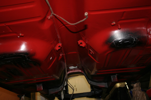

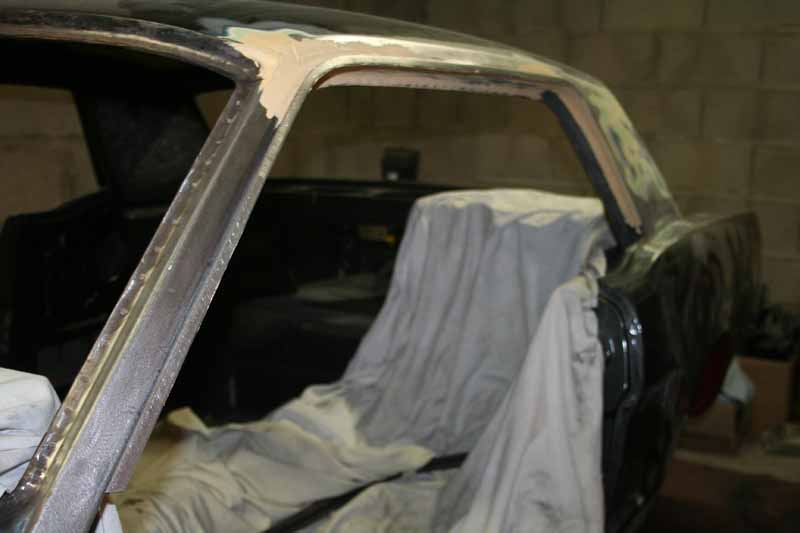

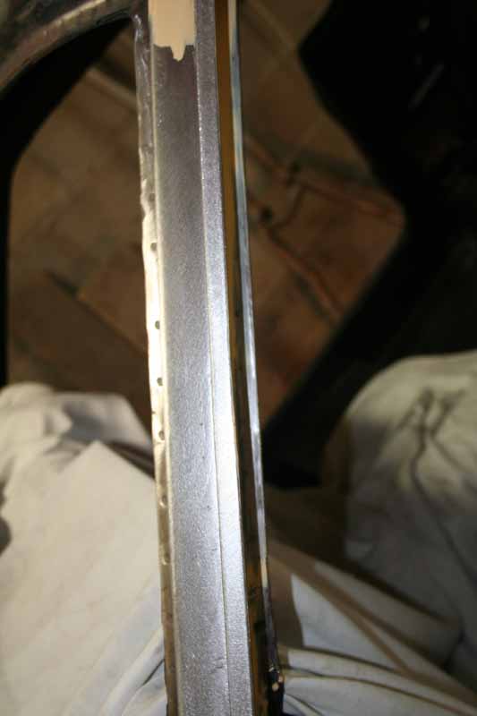

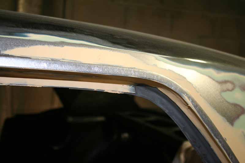

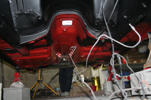

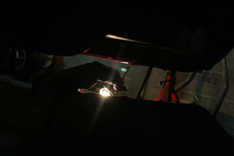

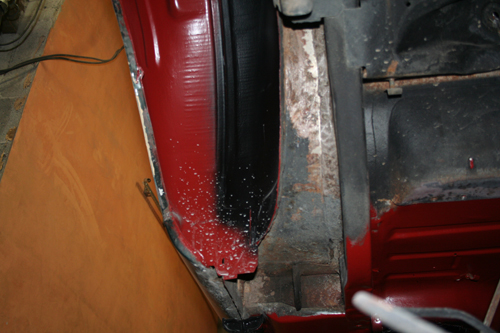

Encore 2 grosses semaines de boulot sur la bête ...
Au programme, la goutière côté conducteur, ceintrage et pose (impressionnant !!!!!), le dessous de caisse, les joints refaits, ...
Mardi prochain, tout l'intérieur, le compartiment moteur, le dessous (prépa, joint et protection) seront faits !
J'ai l'impression qu'on amorce la descente ....)
Mais les photos parlent plus que mes mots ...
Un gros gros boulots de la part de gars qui sont chauds comme des barraques à frites comme diraient certains d'ici .......... B)
Karl

Le moteur avance, la carrosserie avance ...
Ils pourront bientôt se retrouver et vivre heureux ....
Quelques clichés de ce qui est fait .......... et de ce qui reste à faire !

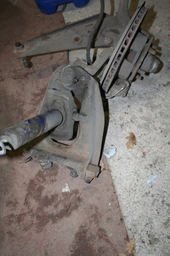

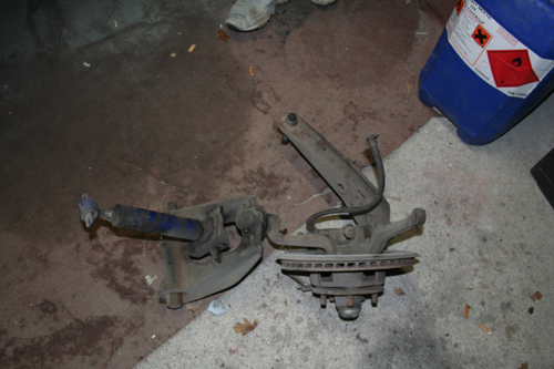

Au passage, petite question aux expérimentés, y-a t'il des pièces dans le train avant et la "tringlerie" qu'il faut changer "sans se poser de question ?
Merci de vos réponses nombreuses, précises et détaillées ! :wink:

Moi je changerais tout ce qui a du caoutchouc (rotules notamment) pour avoir une voiture nickel de chez nickel...

Faut tout changer dans le train AV :D :D :D Vu ce qui a été fait sur le reste de la bagnole !!!!!

Petite information supplémentaire. Concernant les rotules du bras inférieur et le triangle de suspension, regardes bien quel modèle tu as sur la tienne.
Il y a 2 modèles: 3 et 4 boulons. Ca serait bête de se retrouver avec le mauvais modèle.
Vu que tu penses commander ça, changes le roulement des fusées, contrôles tout, c'est mieux de passer une seule belle commande qui 10 petites.

Existe t'il un kit complet de train avant ? Si oui, savez-vous chez qui on trouve le meilleur rapport qualité/prix ?
Les différents joints et rotules se trouveront-ils dans ce kit ou sont 'il vendus tous séparément ?
Karl
oui karl ca existe!
Chez MUSTANG UNLIMITED par exemple ;-) http://www.mustangsu...CatKey=EMUSTANG

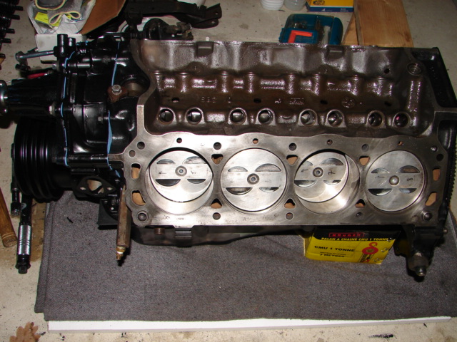

Le moteur avance également ...
Avant - Après ...
La 1ère couche ...
Il n'a jamais été aussi prêt du compartiment moteur ......

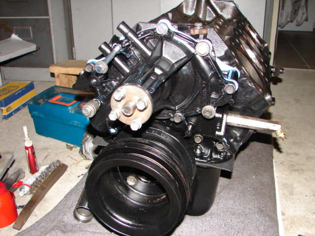

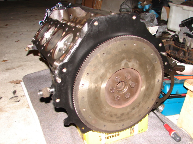

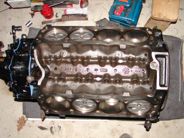

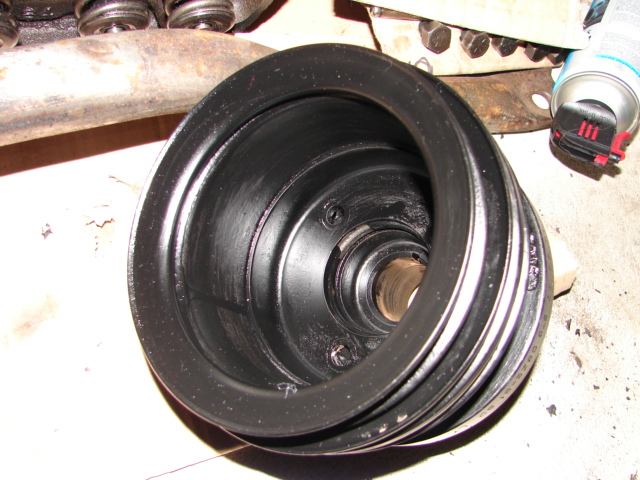

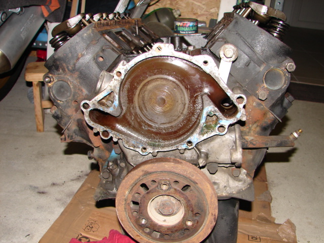

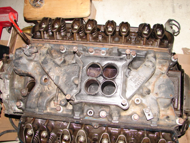

Posté 19 January 2008 - 03:10 AM
Quelques photos du moteur ...
Et demain, quelques unes des travaux d'aujourd'hui.
K.
N'hésitez pas les remarques ...

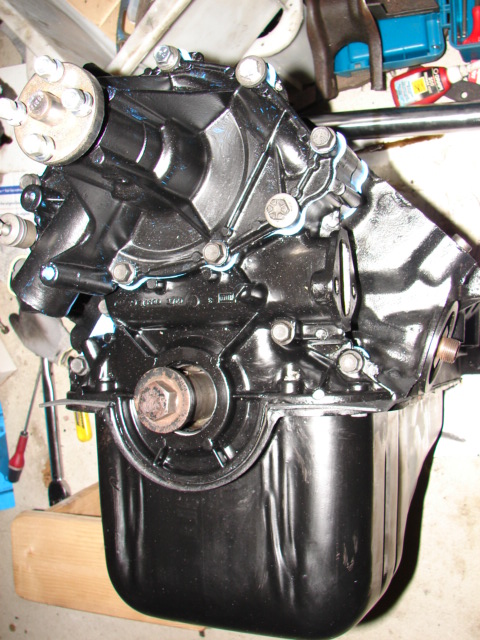

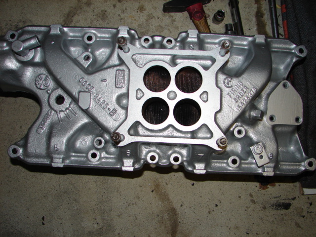

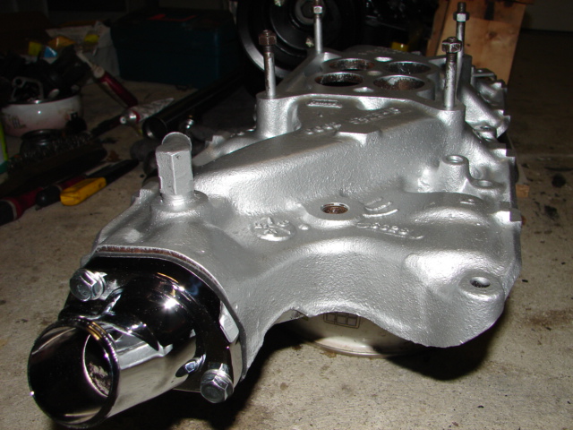

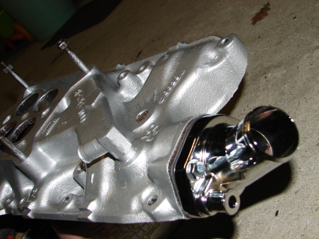

Pipe admission de Karl avant - aprés ........................;
Si on regarde l'ordre des photos ............... je préfèrai avant ! :mrgreen:
Ok je sors ...
C'est un choix couloeur gris alu? Si je ne me trompe pas d'origine c'était noir comme le bloc en 65. C'est pas çà je suis sur que çà va bien donner en gris alu! ;-) ;-)
