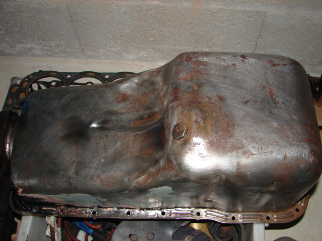

Posté 02 November 2007 - 11:33 PM
Si si, il y a aussi un moteur dans ma toto ...
Et pour le prouver, quelques photos de son rajeunissement ...
Peinture achetée chez le spécialiste nationnal et passé "par un spécialiste très local" .....
Merci Steph de faire croire que je bosse avec preuve à l'appui ....
Photos vant et après la 1ère couche ...

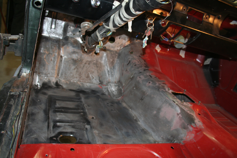

Posté 05 November 2007 - 04:10 PM
Ca y est, le rythme est reparti ....
Ce WE :

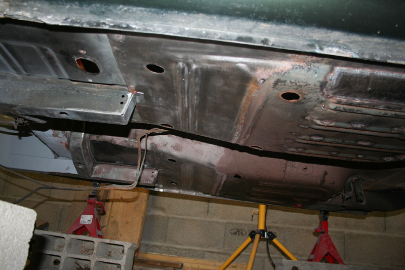

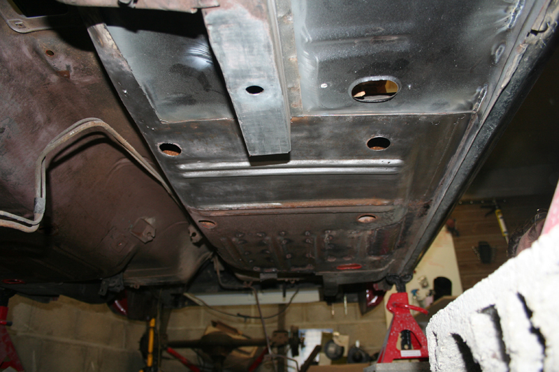

Et depuis, l'antirouille a été fait partout à l'intérieur ...

Posté 05 November 2007 - 04:14 PM
Ca c'est du ponçage tip-top !! :blink:
Bien belle resto et une voiture qui repartira pour au moins 30 ans là.... :D

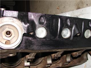

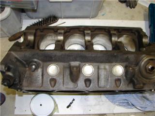

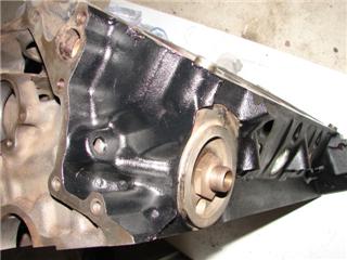

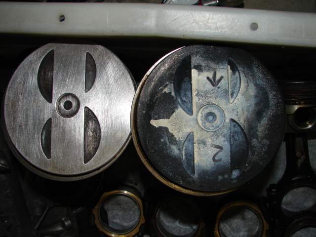

Posté 10 November 2007 - 01:47 AM

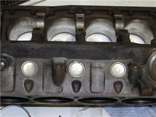

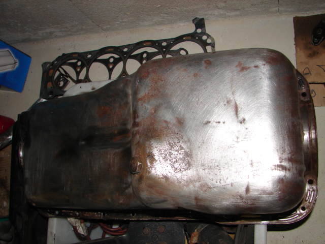

pistons avant et apres décalaminage,
carter avant peinture ...
Et le radiateur est remis à neuf ...
Ce message a été modifié par KarlPoker - 10 November 2007 - 01:48 AM.
