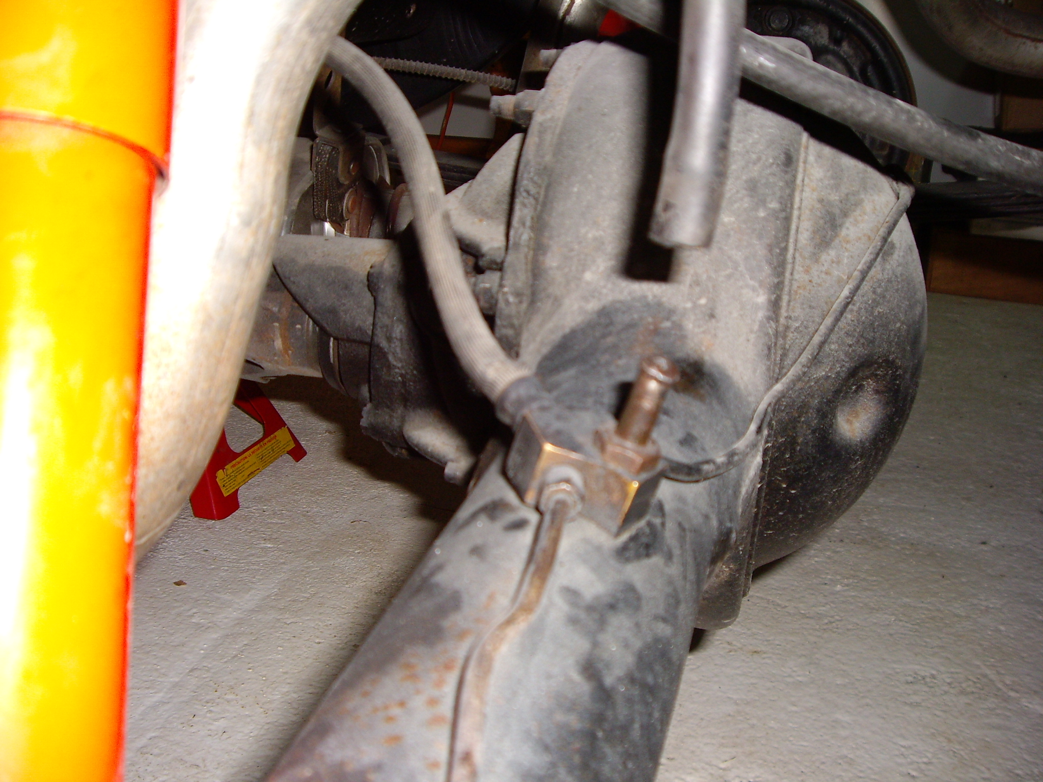

1- La tige (cf photo tige en bas) est coincée à l'intérieur du maitre cylindre (trou à droite sur la photo)

1- Si tu freines elle bouge ou pas du tout?

Si tu freines elle bouge ou pas du tout? Oui, ça bouge. La tige s'enfonce dans le maitre cylindre normalement.

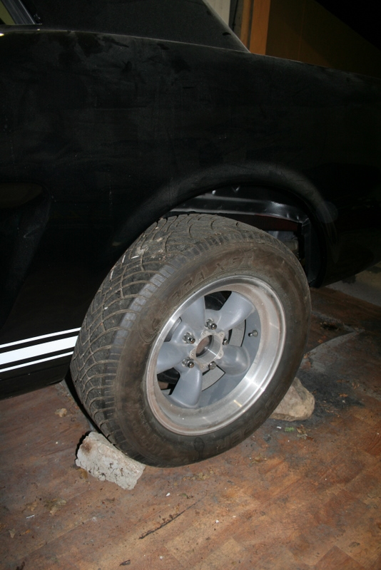

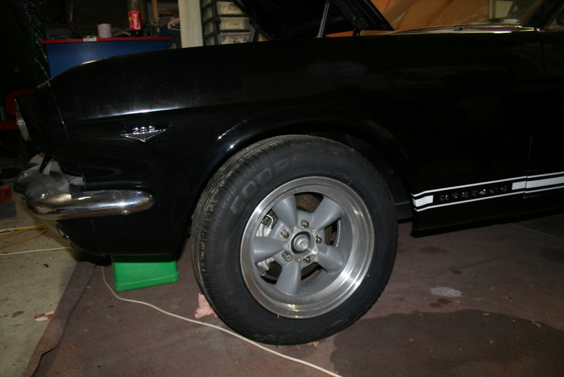

- Le frottement des roues avant : J'ai commander des 205 - 60 / 15 chez Bonno2000 en Cooper cobra (la même marque que mes 215 à l'arrière. Du coup, si ça fait pas dragster je crois que je vais rester comme ça dans un premier temps.

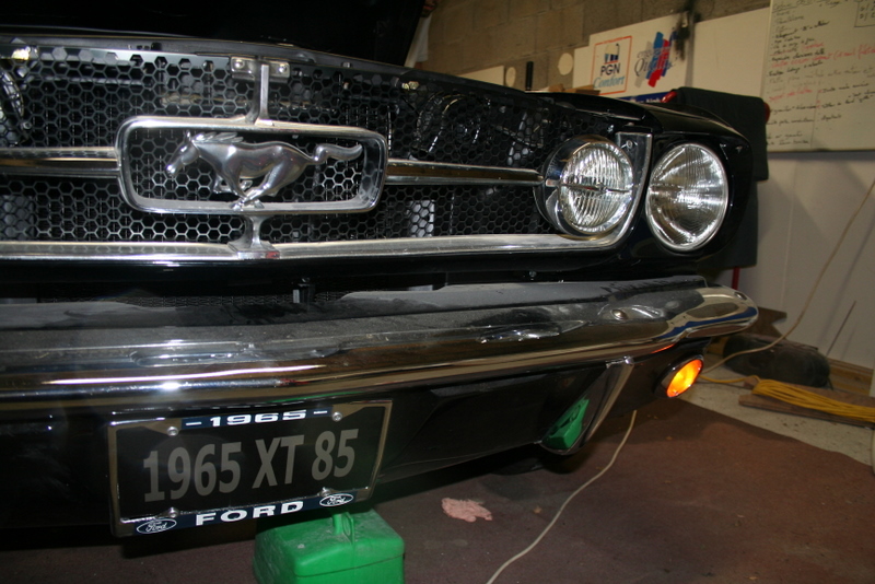

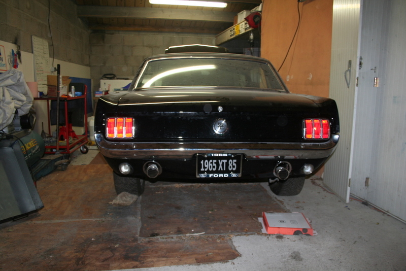

Quelques photos ....
Les veilleuses/clignotants (qui nous ont bien fait chier).. Le montage sur ces pièces neuves était à l'envers et a été la cause du fumage du turn shitch signal ... grrrrr IMG_4432.JPG

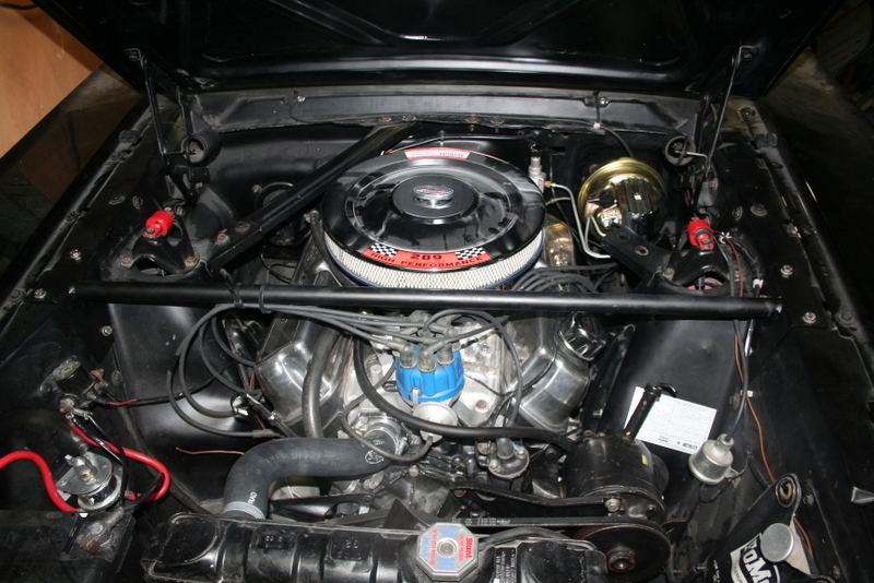

Le moteur poussiéreux mais qui tourne rond et ne chauffe pas ... Avec une nouvelle pipe et peut être un radiateur 3 row après 500 km ... IMG_4433.JPG

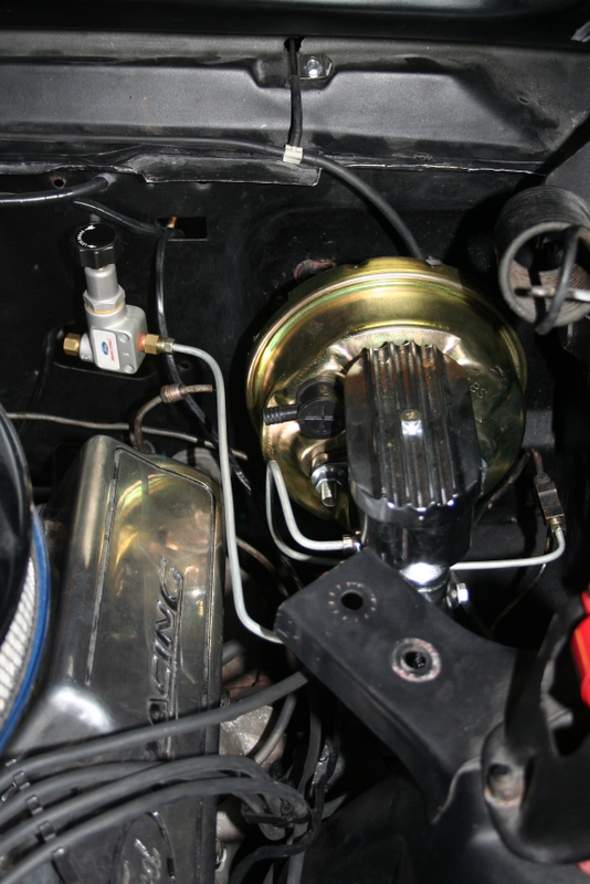

Le booster + maitre-cylindre (lui aussi nous aura bien cassé la tête - espérons que ça soit réglé ce WE ...) IMG_4434.JPG

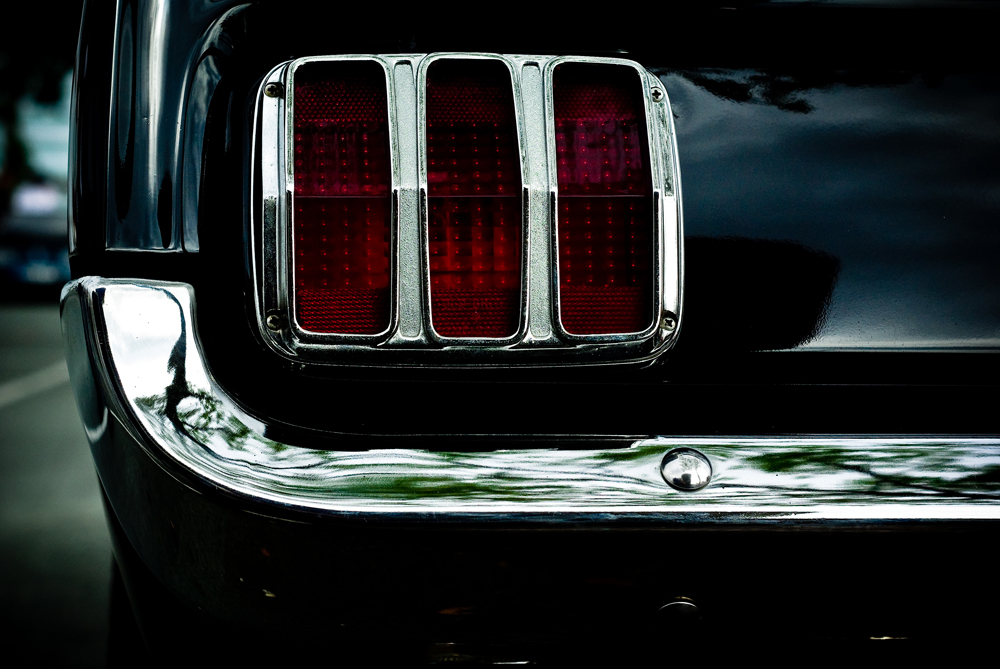

L'arrière tout en lumière pendant les tests (moteur on ... hmmmm quel son ! * je vais essayer de joindre le son bientôt) IMG_4438.JPG

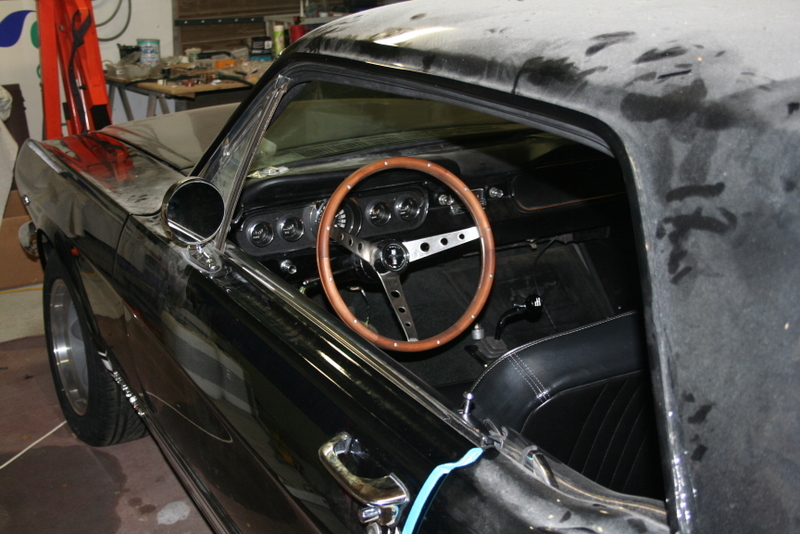

Tableau de bord remonté, volant installé (par contre, il n'y a qu'un petit filé qui tien le volant au niveau de l'écrou sur la colonne - C'est normal ??) IMG_4442.JPG

houla je viens de reparcourir ton post , pour ton volant si tu n'as qu'un filet qui retient celui-ci c'est dangereux , je te conseille de refaire le filetage , quitte à remettre un plus petit écrou de blocage !!
Je viens d'acheter un nouveau boitier de direction Flamming River. Ca devrait faire l'affaire j'espère ...
D'ici la, je vais regarder ça de près ...
MErci pour l'info en tout cas !
Refaire un filetage ici ne doit pas etre facile si ?

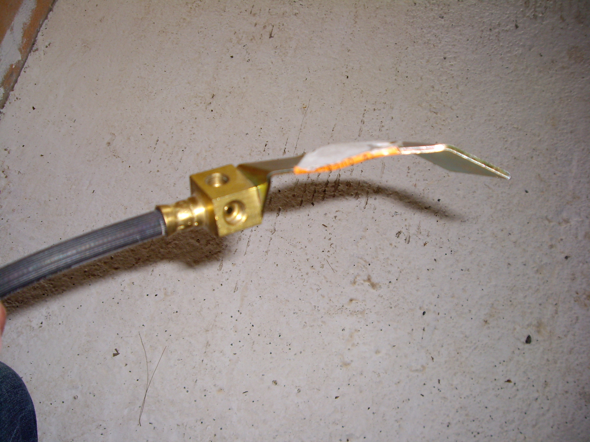

Allez, on reprend du service pour finir (enfin autant que peut être finit une Mustang ...).
Au programme : Finitions carrosserie et fiabilisation moteur, élec. et divers + finitions ...
Ce WE : Nouveau radiateur, polichromage de différentes pièces moteur, gainage des cables, pose radio et HP, ...
Petite question : J'avais acheté une pièce qui ne semble pas s'adapter en remplacement de celle d'origine (pièce flexible frein à l'arrière.
Cf photo. Quelqu'un pourrait me dire laquelle est la bonne ?
A suivre,
Karl
