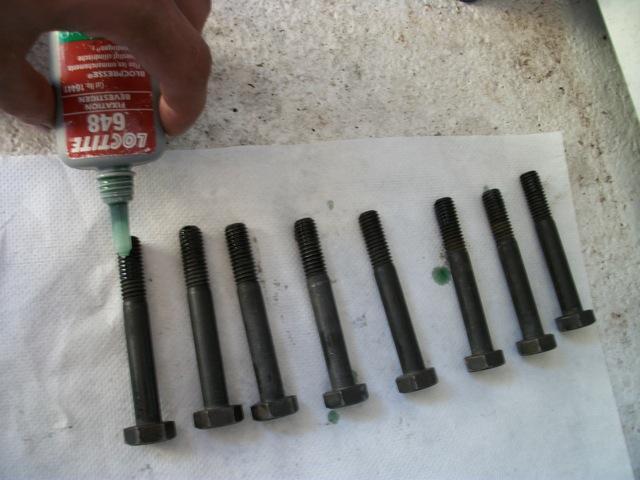

hé ... faut arreté de picoler les gars ... déja de remontez des vis nazes, c'est pas tres malin, mais les serrer au bloc presse c'est du grand n'importe quoi ...
Quand je pense au temps qu'on passe a essayer de vous expliquer comment refaire un moteur proprement
m'enfin ...
					#408
			Posté 12 October 2010 - 08:26 PM
loctite 648 sur les vis de palliers ...?
Ca serait pas une huile de remontage de couleur verte mise dans une fiolle de 648 (Vert aussi...), passe que y'a le meme liquide vert sur les cousinnets de vilo. Z'ont quand meme pas mis du loctite sur les cousinnets.
Je dis ca parceque j'ai monté le p'tit modular avec une huile tres visqueuse de couleur violette....Me souviens plus de la marque..un truc amerloc....y'a p'tet la meme chose en vert dans une autre marque...
Sauf que comme j'ai tout ARP sur les goujons/ecrous, j'ai mis de la graisse ARP (pas dans les filetages du bloc bien sur) et serré avec les couples ARP.
Ce message a été modifié par 1fast2V - 12 October 2010 - 08:37 PM.
					#409
			Posté 12 October 2010 - 08:30 PM
voila quelqu'un d'attentif ... bonne observation parfaitement justifiéeP'être que je me trompe, mais sur la dernière photo, le joint de culasse ne serait-il pas posé à l'envers? Soyez indulgents SVP... je débute...
					#410
			Posté 12 October 2010 - 08:34 PM
Bha ecoute, je me suis posé la meme question telement la boulette est enorme, mais bon ... on va attendre la reponse. Il se pourrait en effet que ce soit de l'huile de rodage fournit par Federal Mogul. Auquel cas, ce n'est pas non plus un produit adapté pour le serrage de vis sous contrainte de charge comme celles des pallier, des culasses ou de bielles. Trop visqueux pour caCa serait pas une huile de remontage de couleur verte mise dans une fiolle de 648 (Vert aussi...), passe que y'a le meme liquide vert sur les cousinnets de vilo. Z'ont quand meme pas mis du loctite sur les cousinnets.
