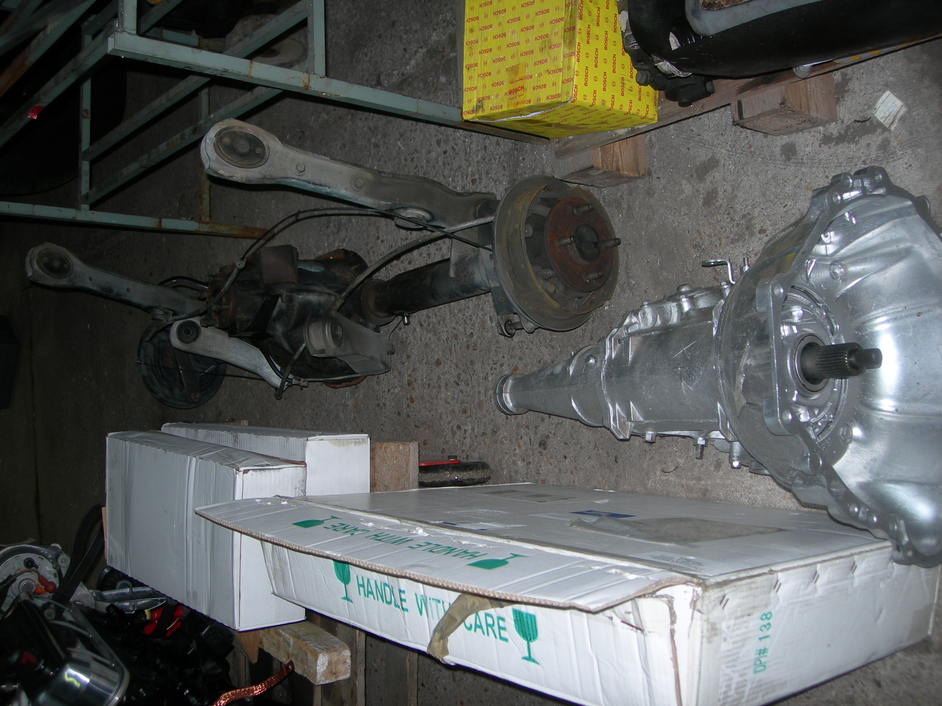

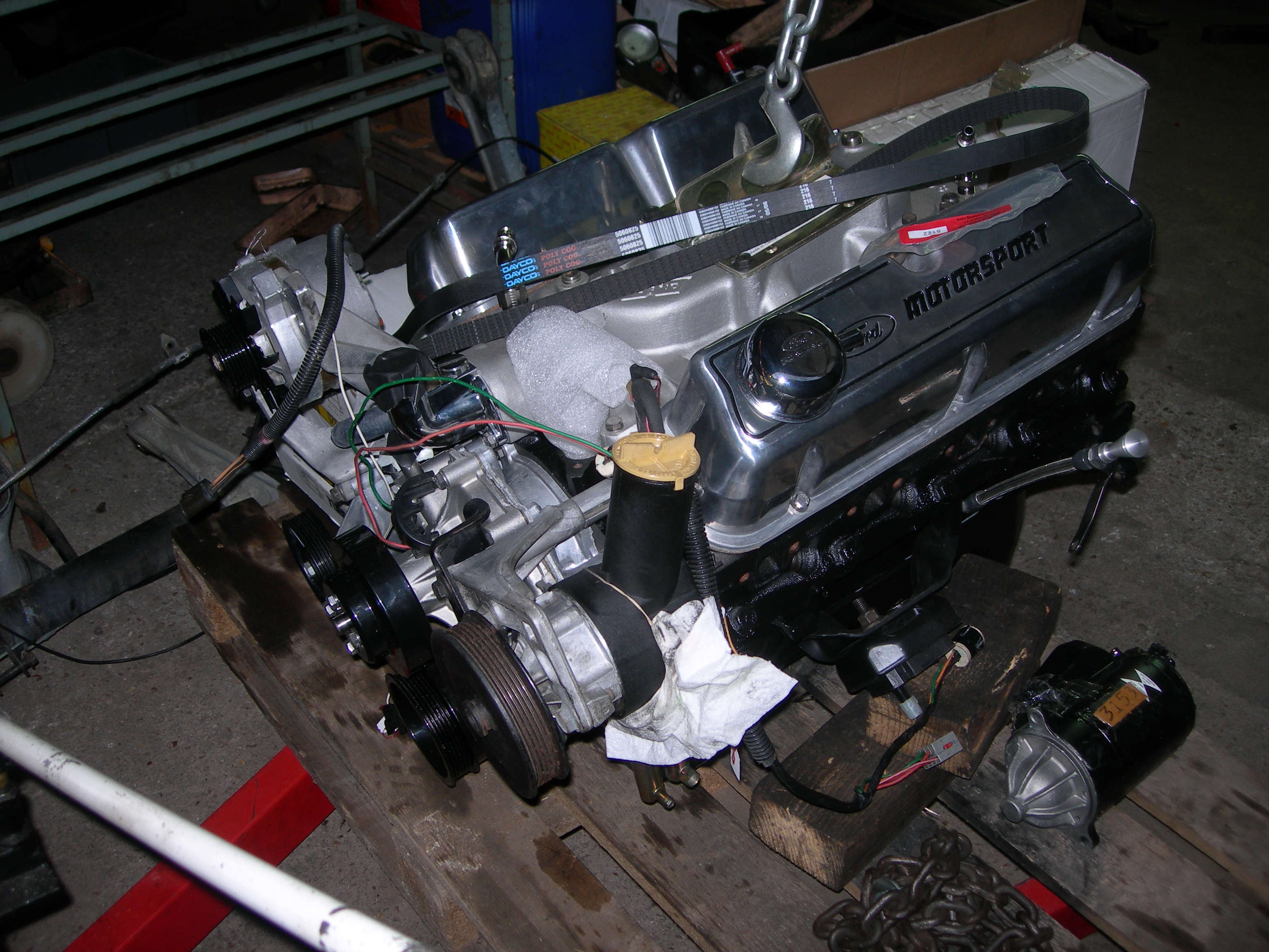

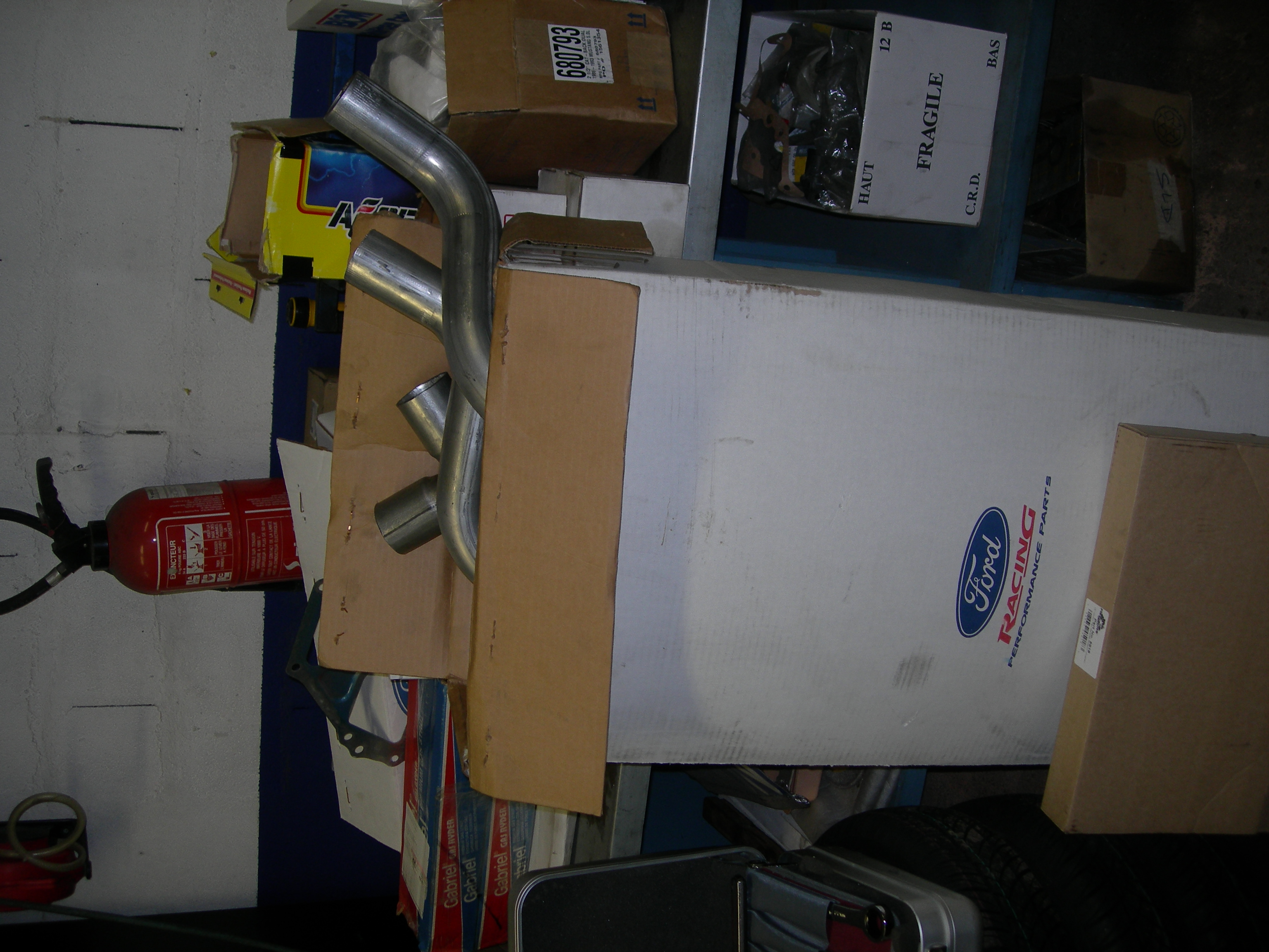

Posted 15 December 2007 - 10:55 PM
Bon c'est clair, j'ai un probleme de joints de queues de soupapes.
J'ai de la pression d'huile, je fume pas mais j'ai une consommation d'huile de 1 litres au 150 km ce qui revient un peu chere.
J'ai donc acheté un lot de joints pour la modique somme de 20 dollars et puis je me suis dis que c'etait pas marrant de juste toucher aux culasses.
Alors comme j'avais 5 minutes, une petite visite de mon garage m'a permis de modifier légèrement mes plans: resultat, changement de moteur, de boite de pont et passage en double ligne.
au programme: un p'tit 5.0 litres roller version HO amélioré, des collecteurs ceramique, une x pipe, une double ligne en 2.5", une boite c4 modifiée/renforcée avec son converto ad'hoc et le levier B&M qui va bien, un pont autobloquant 8.8 en 3.27 au lieu du 7.5" en 2.78 open, un gros radiateur d'eau et des amortos sport avec des grosses barres anti roulis: mes TRX vont pleurer misere.
en somme, un kangoo plein de pieces alors que les joints auraient tenus dans le cendrier. Fallait au moins ça pour remonter ce post des enfers :mrgreen:

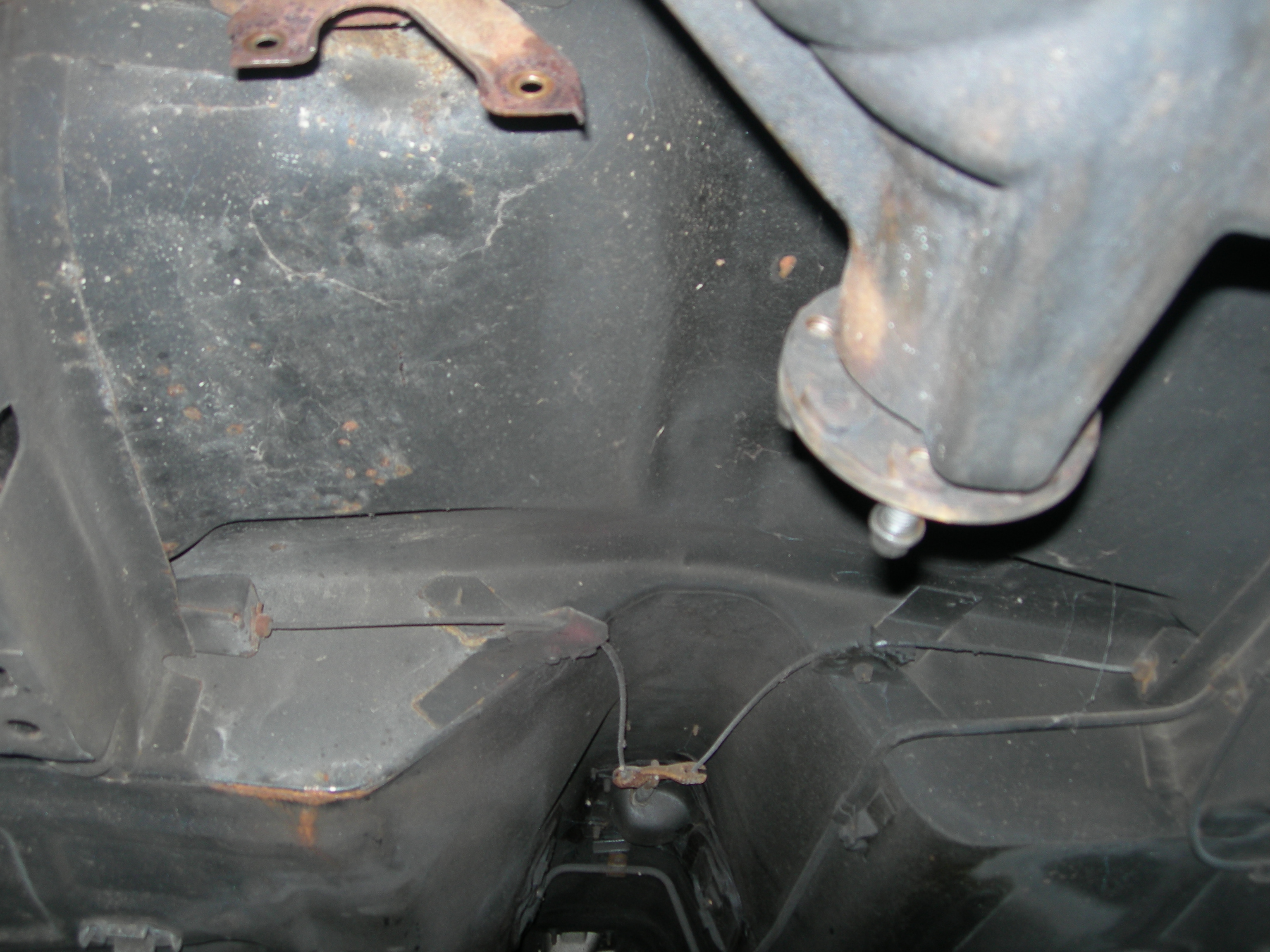

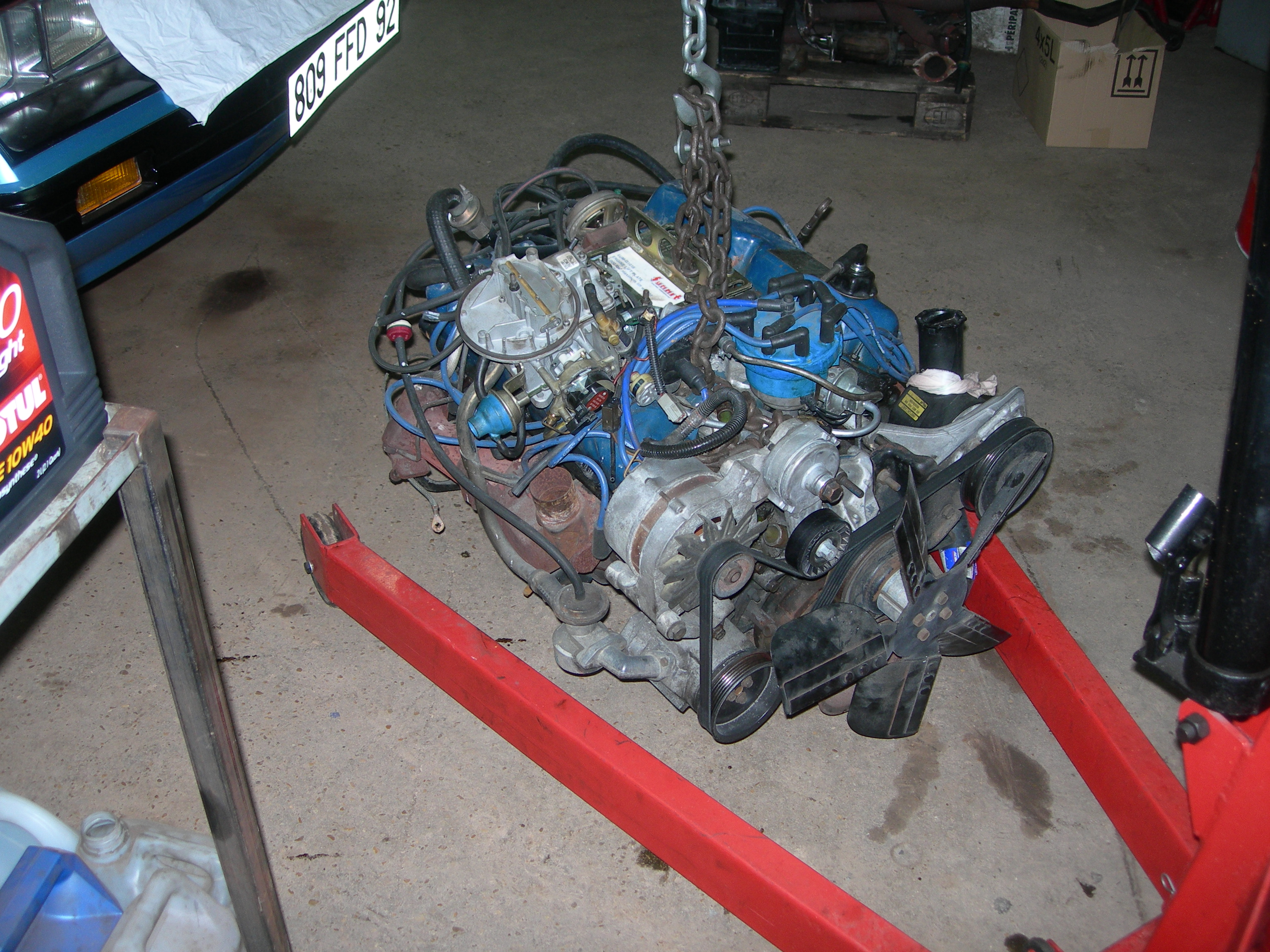

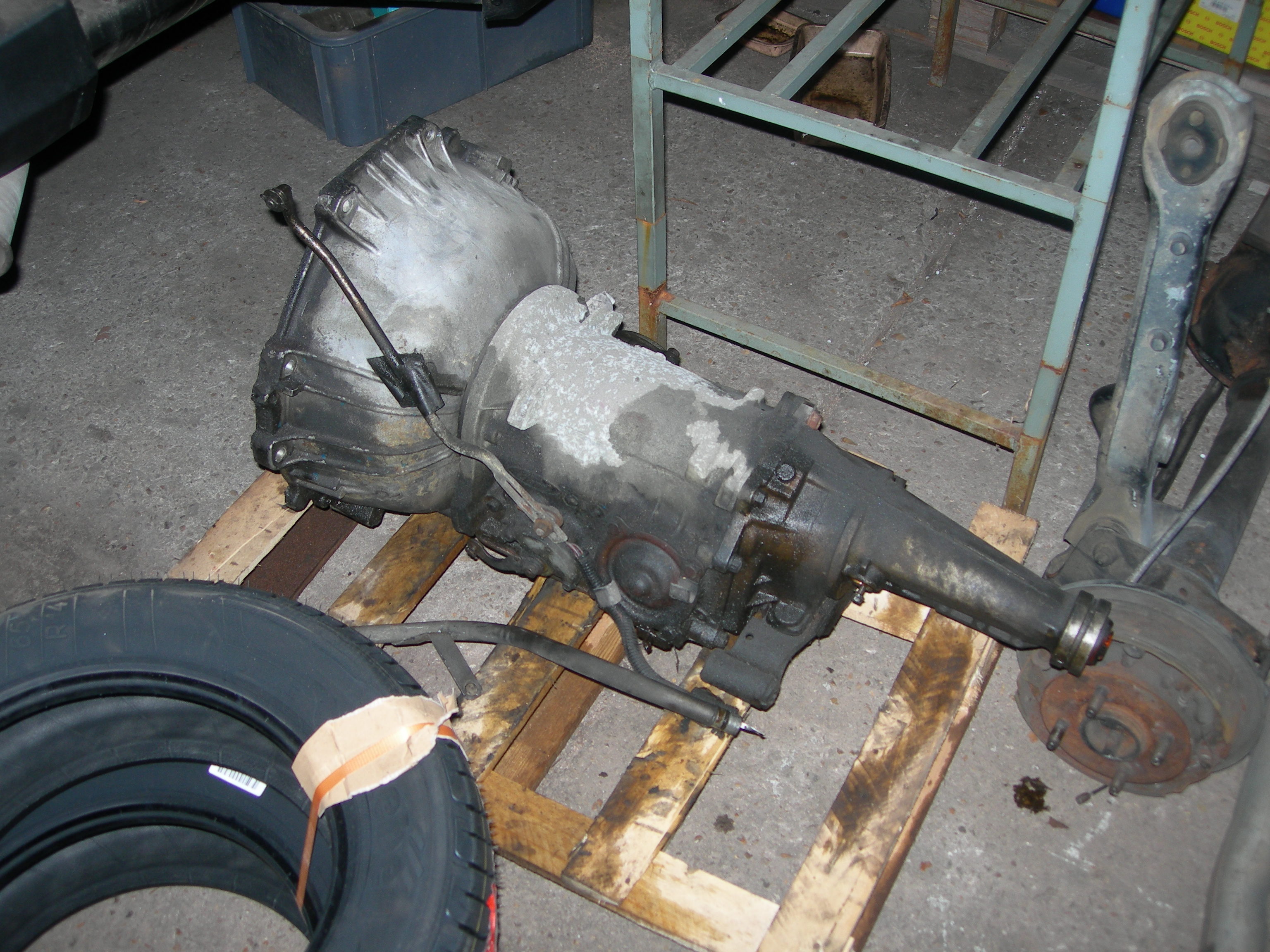

Posted 31 January 2008 - 08:44 PM
Et c'est parti, mon kiki
Un moteur de plus dans mon garage d'autant que celui là ne fuyait même pas de nulle part
Il manque quelque mais quoi?
la boite est un peu grasse mais elle marchait impec
Il parait que les fox ont tous les planchers rouillés, pas moi :mrgreen:
et voila ... c'est bien la peine de faire de la place dans le garage si c'est pour le remplir aussitôt :P
Me dit quelque chose celui-la ... il fuit peut être pas mais il t'a quand même donné quelques chaleurs au retour du MD ;-)
Bah veux pas tout gacher ... mais y'a quand même 2-3 'tites taches suspectes :mrgreen:
ben oui, joints de queues de soupapes trop sec et donc un peu de conso d'huile, mais c'est pour avoir un peu plus d'allonge que je fais surtout ça parce que les joints ils valent que 20 $ et je les ai. ce qui est marrant plutôt c'est que y'a pas de fuite malgré ses 30 ans, c'est quand même solide ces bêtes d'autant que quand je l'ai eu c'était pas évident
Normalement demain, le moulin est de retour dedans et je ferai une petite photo de la nouvelle tête du bazard en attendant de pouvoir aller faire gueuler les TRX :mrgreen:

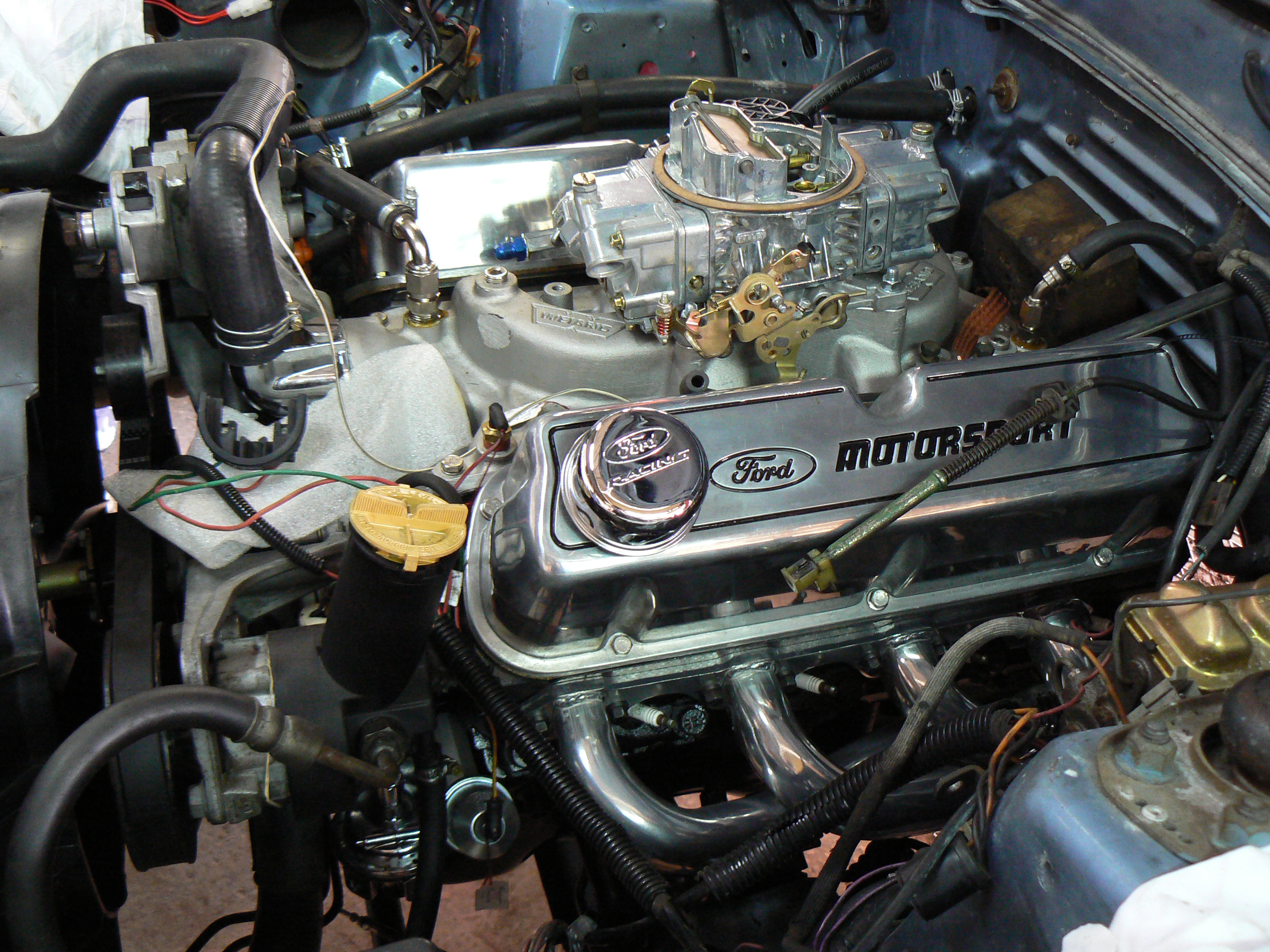

Posted 02 February 2008 - 05:10 PM

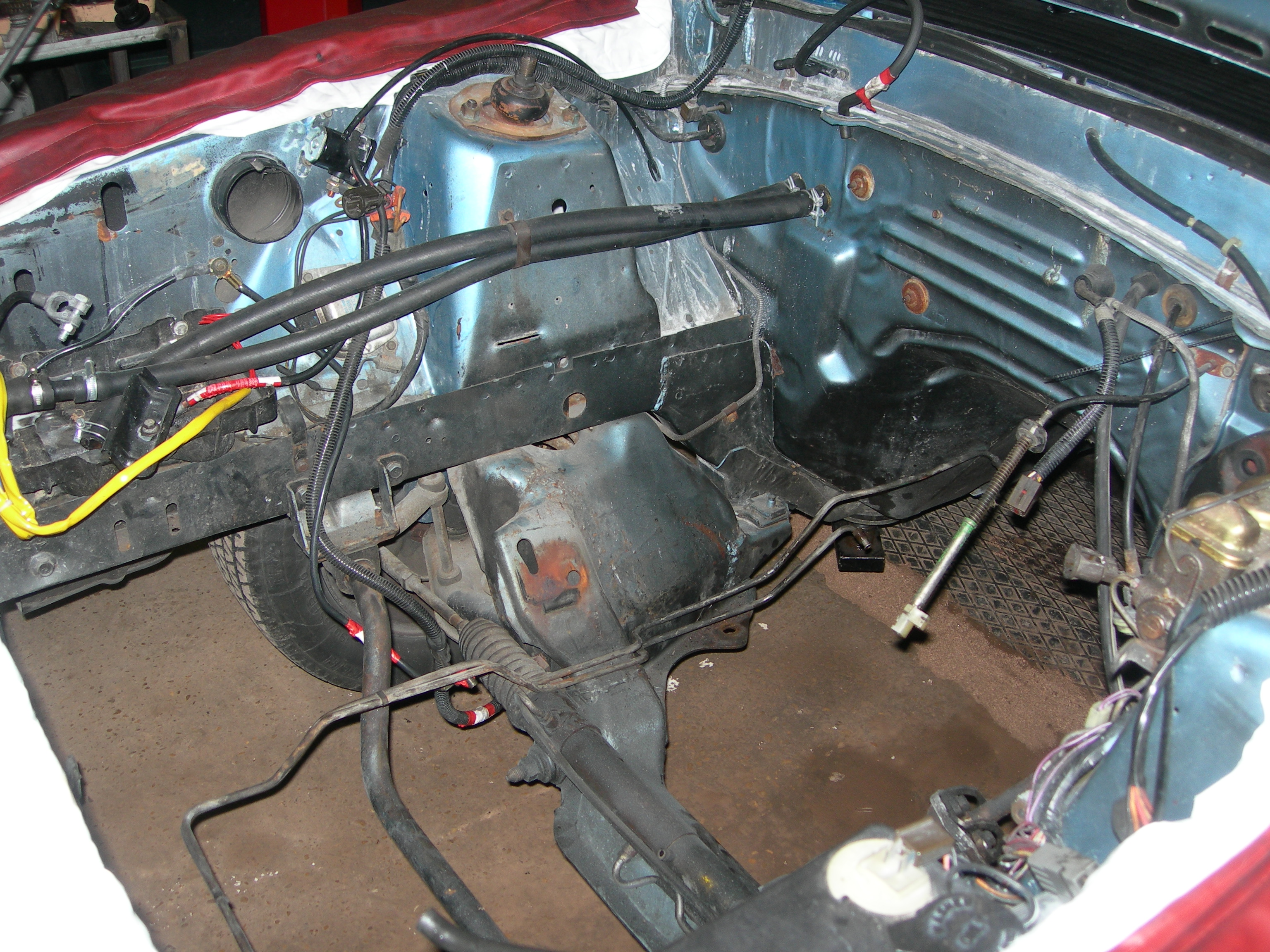

la suite et maintenant le remontage, ça prend forme.
Bien sur, c'est pour donner de la lecture aux vieux du muppets

Posted 02 February 2008 - 05:21 PM
V'la un 'tit 302 qui va causer un peu :)
