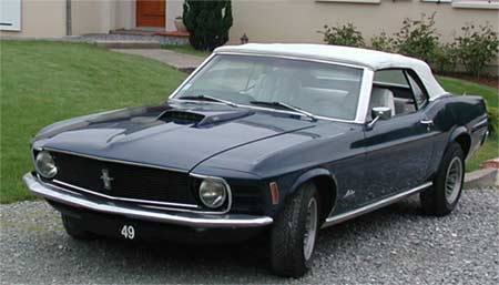

Elle m'a lair très bien cette auto. Que veux-tu faire comme restauration?
#3
Posté 04 April 2007 - 01:18 PM
En tout cas belle auto ! On voit rarement des cabs 69/70...
#4
Posté 04 April 2007 - 02:07 PM
Me demande si je l'ai pas déjà vu celle-là en effet......p'tet un jour ou je repartais avec la mienne des Phenix ?
Salut Stang67,

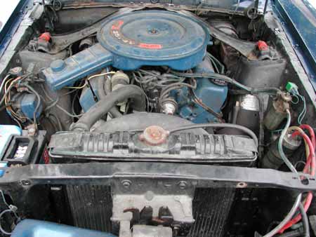

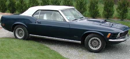

Merci en effet elles sont rares en cabriolet surtout que c'est un 351 cleveland 4V avec une carte grise française et compteur en kms (67OOO Kms d'origine). Elle a vécu de 70 à 84 à la baule, et depuis à Angers.
C'est impossible que tu l'ai vu chez les phoenix car je l'ai acheté en mars 2000, je l'ai rapatrié chez mon frère le week-end de Pâques 2000 et j'ai commencé à la démontée entièrement en mai 2000 et depuis elle est toujours en restauration, et la restauration est faîte par moi, mon petit frère et mon père. Elle ne roulais plus depuis 1995. Par contre une très bonne base de restauration. A venir quelques photos de la restauration en cours. Par contre la tienne je l'ai vu comment je te le disais à mon premier post avant pendant et après le passage chez les Phoenix de la route.
La restauration est commencée depuis mai 2000, Elle a été entièrement démontée et chaque points, chaques détails ont été revus comme pour une reconstruction. La restauration se fait en famille et nous sommes très pointilleux. Mon petit frère à la carrosserie et à la peinture; mon père à la mécanique et à l'électricité, moi au décapage et aussi à la peinture de toute les pièces hors carrosserie.(voire les photos à venir).Félicitations!

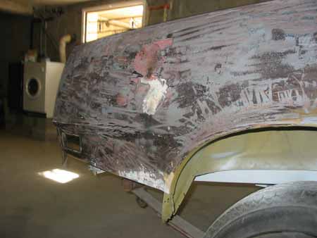

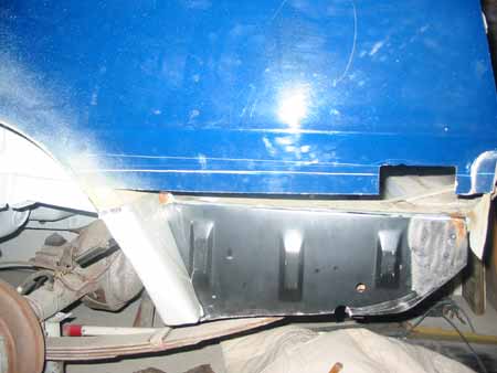

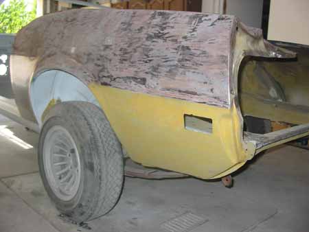

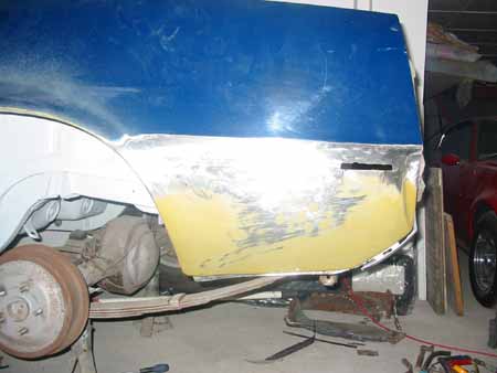

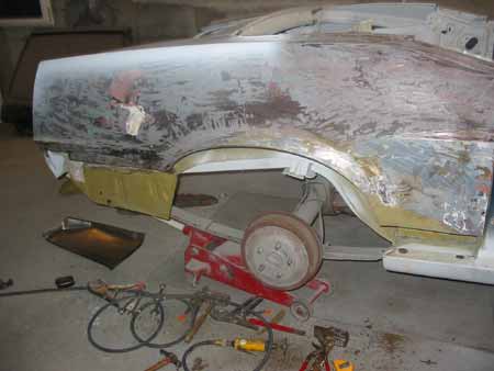

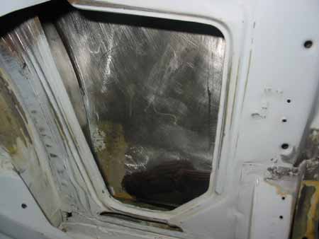

Restauration aile arrière droite
#8
Posté 04 April 2007 - 04:18 PM

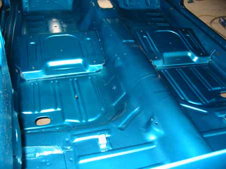

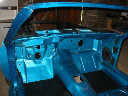

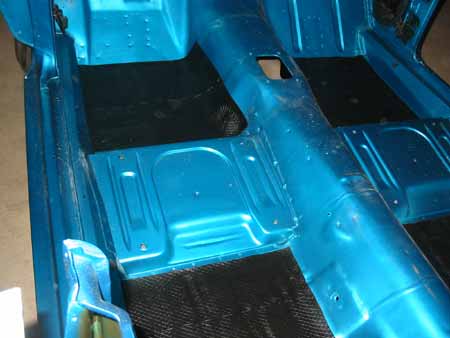

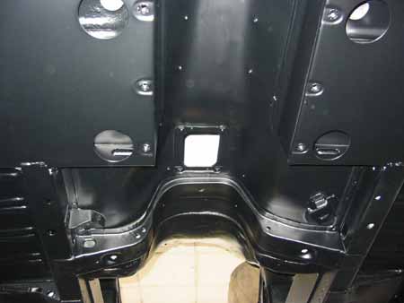

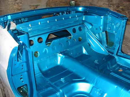

Le plancher avant gauche après sablage avait des petits trous alors mon ptit frère a dépointé la tôle et à pris une tôle de voiture allemande et la formée à l'origine.
Après une bonne séance de ponçage passons au chose sérieuse, la peinture du plancher. A l'origine la stang était marron métallisé puis a été repeinte en bleu marine. Après prise de tête j'ai choisi de la repeindre en turquoise (couleur origine ford année 70).
Sur ces photos j'ai un problème d'éclairage
ça fait plaisir de voir le résultat car on a l'impression d'avancé un peu quand même.

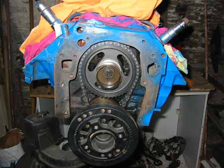

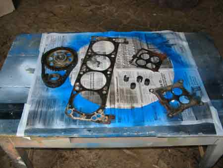

J'ai arrêté la restauration en octobre 2005 pour cause autre chantier urgent. Je vais le reprendre en juin pour la finir à la fin de cette année. Le moteur reste à l'origine, il a été seulement repeint, tous les joints remplacés (pochette de joints ), rodage des soupapes, remplacement pompes à huile et à eau, chaîne de distribution, allummage complet, démarreur refaît, radiateur contrôlé, remplacement de toutes les durites.
Le moteur ainsi que la boîte sont remontés.

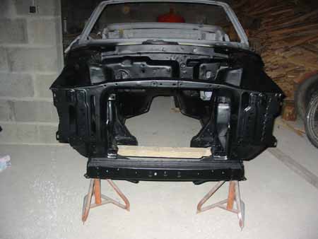

Les collecteurs et tout l'avant train ont été sablé
Le bloc de chaufage a été entièrement refait, les joints changés et le radiateur contrôlé.
Les pots ont été bricolés, je vais commander une ligne complète aux USA.

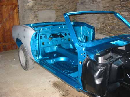

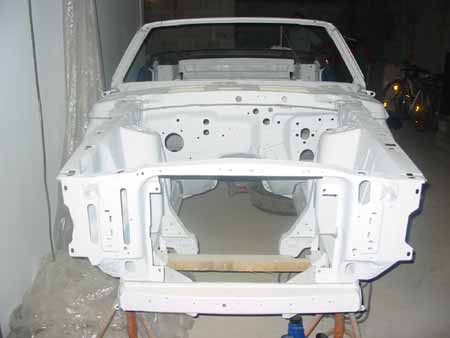

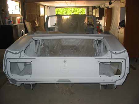

Oui beaucoup de travail et il en reste encore, heureusement que toute la partie carrosserie est terminée. Il ne reste plus que la peinture à faire. Tableau de bord, colonne de direction, pédalier, moteur, boîte de vitesse, faisceau électrique et avant train sont remontés. On commence à en voir le bout du tunnel.

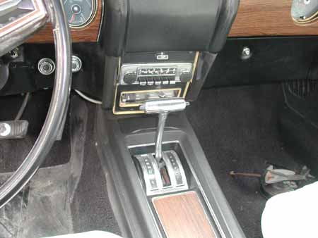

Félicitation à toute la famille. Superbe équipe !
Dis, je vois que la boîte est une FMX, elle a été refaite ? Je suis en train de nettoyer la mienne et je me demande ce que je vais en faire.
Salut,
Merci pour ces félicitations ça fait plaisir que des personnes s'intéressent au travail bien fait car dans le monde de l'automobile il y a beaucoup de "charlot".
J'ai de la chance chez nous on a l'esprit de famille très poussé.
La boîte a été refaite chez un spécialiste à Bordeaux par l'ancien propriétaire.
