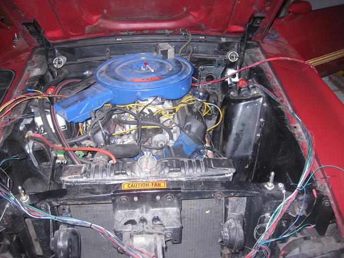

Elle dégage j'ai acheté un faisceau painless. En fait ce scotch doit être la depuis des années

Ce sable venait d'où? Sablage ou ton SR provient de la beach?

Sablage intempestif d'un précédent proprio... une galère monstre

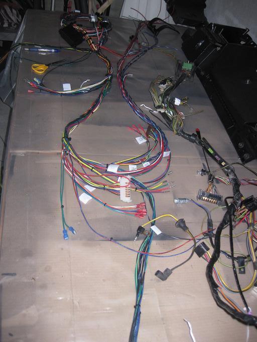

pas glop le painless, je suis en train d'en mettre un sur mon elcamino et c est un peu pénible car il faut mettredes cosses partout; J'ai conseillé à SW de passer sur un american autowire plus cher mais avec les terminaux déjà installés
dis nous comment ça se passera avec ton painless, on comparera nos impressions !!

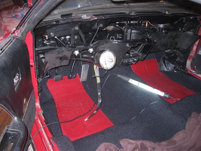

Le fil vert sur le bouton rouge... en fait, suis étonné en bien, l'électricité et moi c'est comme le chat et l'eau... Vrai qu'il faut récupérer pas mal de connecteurs, mais chaque cable est référencé et le manuel est bien fait

tu as déjà les cosses installées ?
sur mon elcamino, j'ai récupéré les connecteurs en bon état ( pas beaucoup) et j'ai passé le reste en cosses étanches.

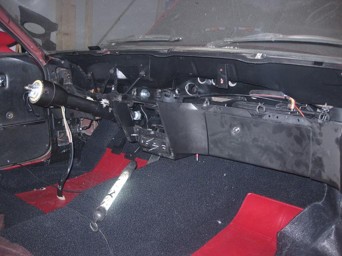

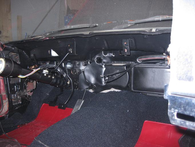

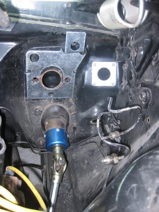

Bon ça avance... placement de la plaque pour le cable d'embrayage, percage du trou pour ce dernier, et enfin le début du remontage !

et bien voilà c'est joli comme tout :) n'oublies pas de repasser tes câbles dans des passes fils tressés nylon c'est joli et propre ( façon romuald quoi) :mrgreen:

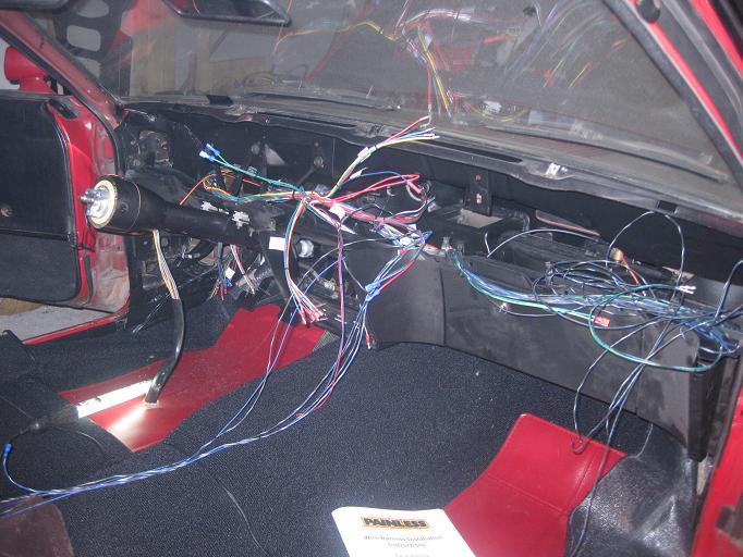

C'est prévu Fredo, mais seulement une fois que tout fonctionnera :rolleyes:
Remontage du bas du tableau de bord, et routage du faisceau...

tout à fait ced c'est plus prudent par contre petite question tant que tout est démonté tu as contrôlé ton radiateur de chauffage ? vu le bazard à remplacer tant qu'à faire :mrgreen:

Pas contrôlé.... changé d'office !

Ca a été vu que j'ai vidé tout l'intérieur, donc démonté et refait complètement le boitier, qui était rempli de sable... C'est le 3e que je démonte, et le 1er que je ne casse pas :mrgreen:

Tu devrais gainer ton faisceau. J'ai fait cela sur la mienne, je dors mieux,
