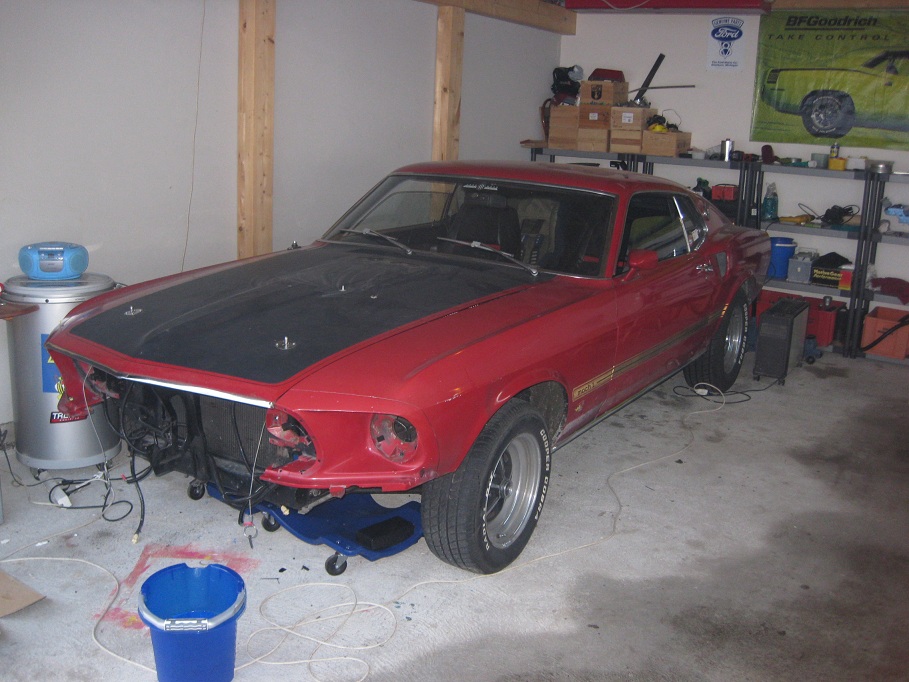

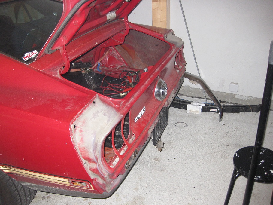

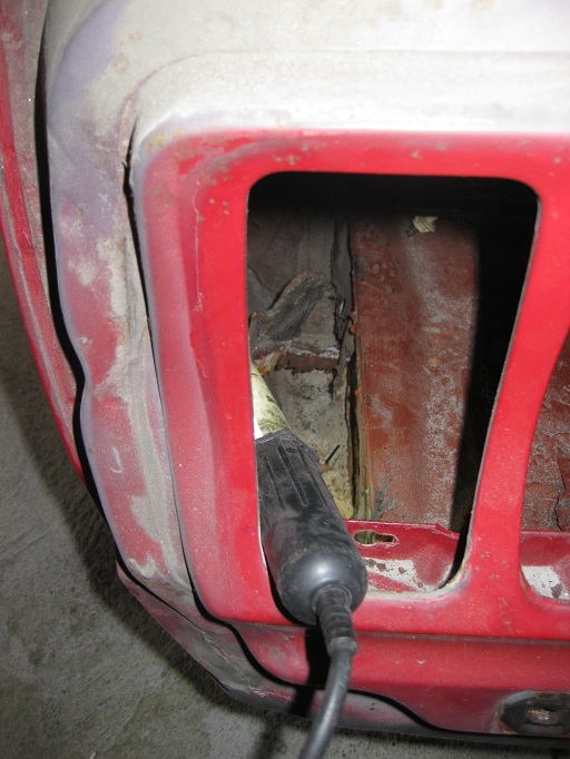

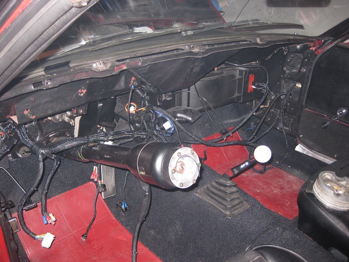

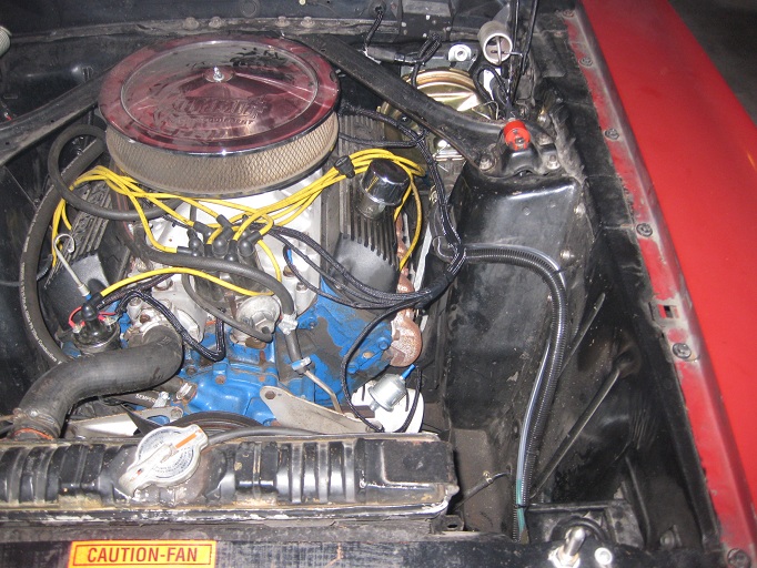

Bon.... comme on s'embête en hiver.. redémontage du tdb, afin d'une part de regainer l'ensemble du faisceau avec autre chose que ces saloperies de gaines rigides, et surtout de réparer le pédalier qui avait du jeu, donc se dévissait constamment... Changement du faisceau de la colonne, dernier bout de cable d'époque sur la caisse.. Ensuite un peu de tôlerie, surtout l'intérieur des ailes arrières, réparées par des Mexicains, puis soudage de subframes connectors, rabaissement de 2 pouces devant et 1 derrière, un peu de peinture et hop !!

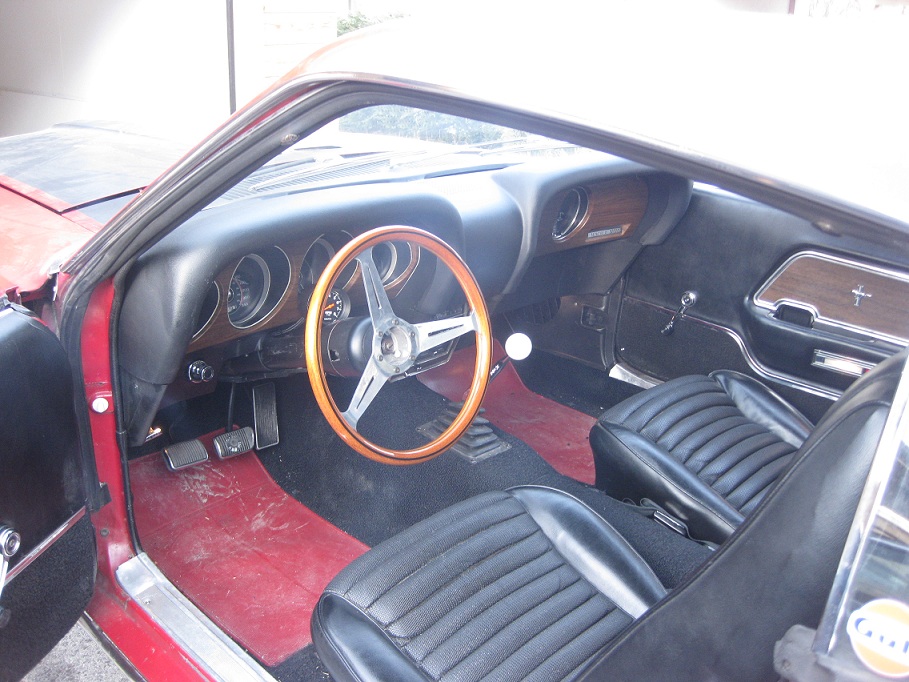

Posted 01 January 2013 - 09:38 PM

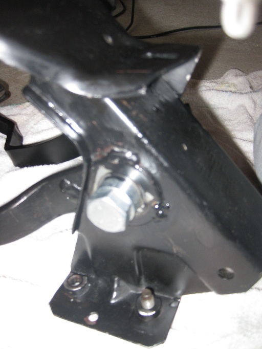

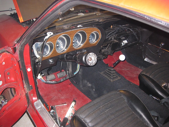

Pédalier remonté, j'ai soudé les roulements au support, là devrait plus y avoir de jeu.. j'aurais pu faire cela de suite mais ça m'aurait privé de tout redémonter...
Par contre, toujours pas de jauges, j'ai changé le circuit imprimé, essayé avec deu régulateurs neufs, un électronique et un stock, rien à faire, la lumière, les signofiles et le voltmeter fonctionnent, mais la température, la jauge et la pression d'huile rien à faire... plus d'idée là

Rien à voir avec le faisceau, c'est le boitier des jauges. Problème résolu :-)

Posted 13 January 2013 - 06:14 PM
Voilà, cette fois-ci tout ce qui est électrique refonctionne ! Pas trop tôt

AH, elle est tout de même mieux comme ça :)

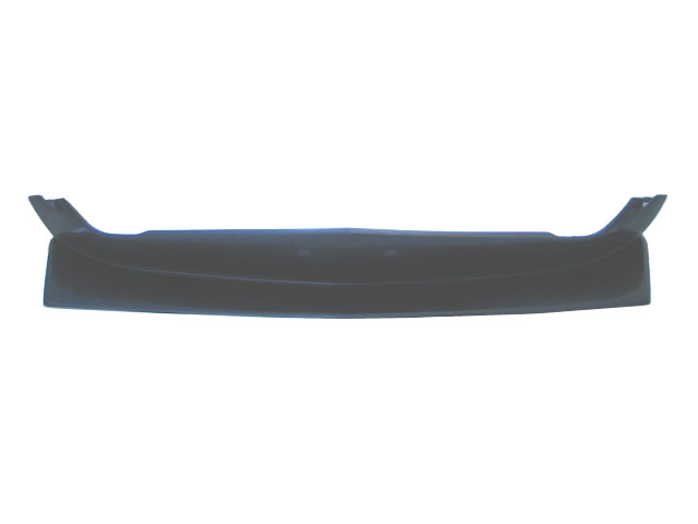

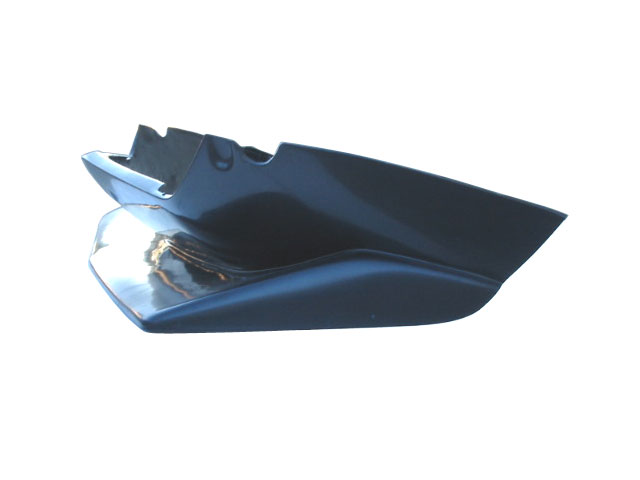

Je dois changer la valence arrière pour une GT, et pour l'avant j'ai trouvé ça, ça a l'air pas mal....

Yes, ça a l'air pas mal !
c'est ce que j'aurais du prendre pour ma mustang, car ce spoiler n'est jamais bien droit quand il est en place....
#131 tribeka
tribeka
  • 926 posts
  • Location:Paris 20
Posted 13 January 2013 - 07:04 PM
joli! Qui fait ça?
#132 Lancelot
  • 3022 posts
Posted 13 January 2013 - 07:26 PM
Maier Racing.. Oui celui d'origine est un peu bancal je trouve aussi... Envoyé c'est pesé :-)

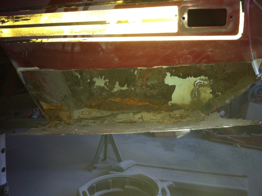

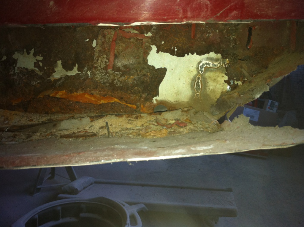

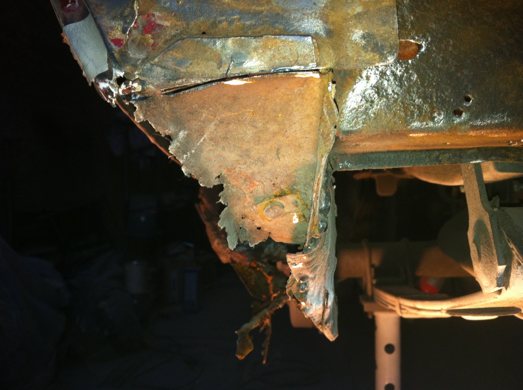

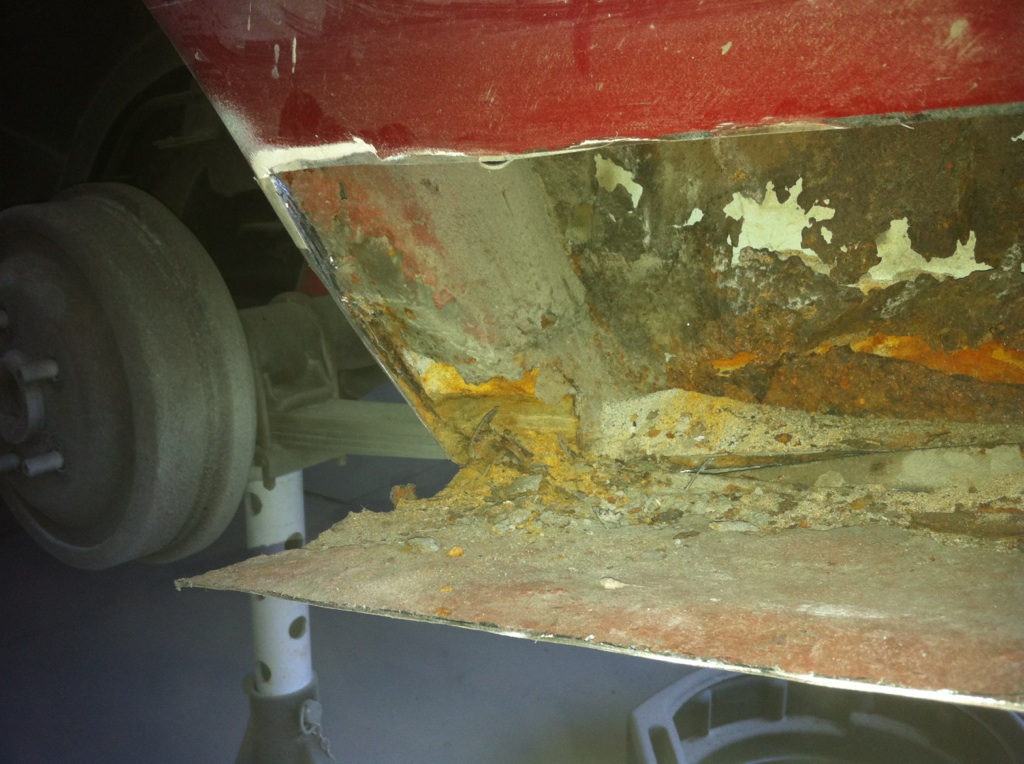

Ah quand même.... aile arrière conducteur, entre la réparation de Mexicains et les 5 mm d'anti-gravillons ça a mal vieilli :-)

#134 MachIntoche
MachIntoche
  • 465 posts
  • Mustang:Boss 521, 1970
Posted 18 February 2013 - 08:55 PM
le beau choux fleur ^^ :wacko:
j'ai connu ça aussi !
y a plus qu'a couper et mettre de la tôle saine !
bon courage !
#135 Adelante
  • 3199 posts
Posted 18 February 2013 - 08:56 PM
AH c'est bien bouffé quand même !!!

#137 Lancelot
  • 3022 posts
Posted 18 February 2013 - 09:37 PM
Ouais fais ch... l'autre à l'air mieux, enfin moins pire.. c'est pas moi qui m'y colle, avec un poste à souder mon espérance de vie serait fortement réduite....

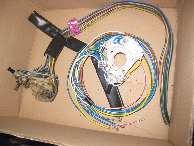

Non je peins pas, elle a déjà le tour en bas en noir, donc à priori pas besoin, je veux rouler dans un mois ! J'ai gardé l'ancien faisceau, il est entier je l'ai enlevé avec précaution, et il est pas trop bidouillé. Ca t'intéresse ?

Vi, ça m'intéresse, surtout la partie dans le compartiment moteur.
Le faisceau qui alimente les feux, clignos, marker light...
Egalement le faisceau des jauges.
