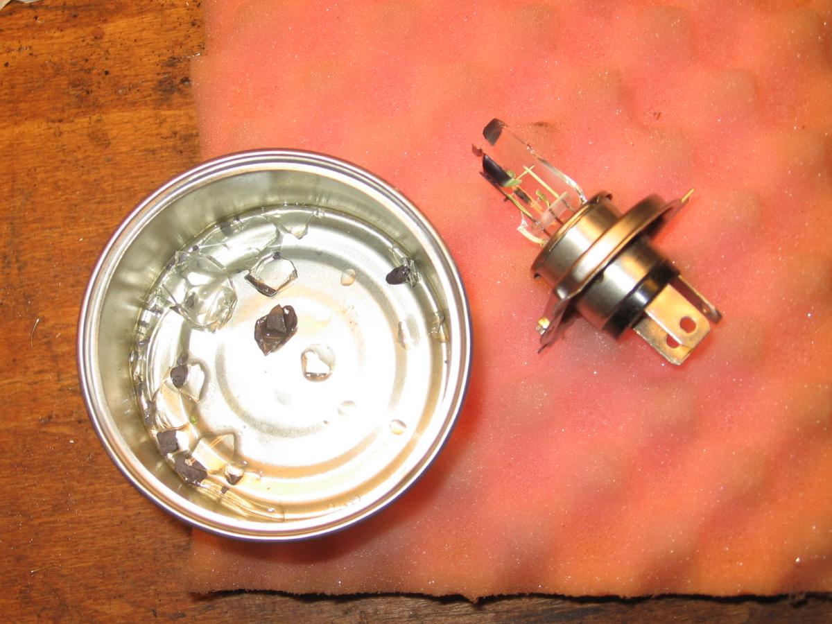

Un truc curieux m'est arrivé en rentrant de nuit ce WE
une ampoule a littéralement explosée me fumant la vitre et le réflecteur du phare
j'ai jamais vu ça, surtout que l'ampoule était quasi neuve, la route nickel, pas de nid de poule, et j'ai pris aucun gravillon,

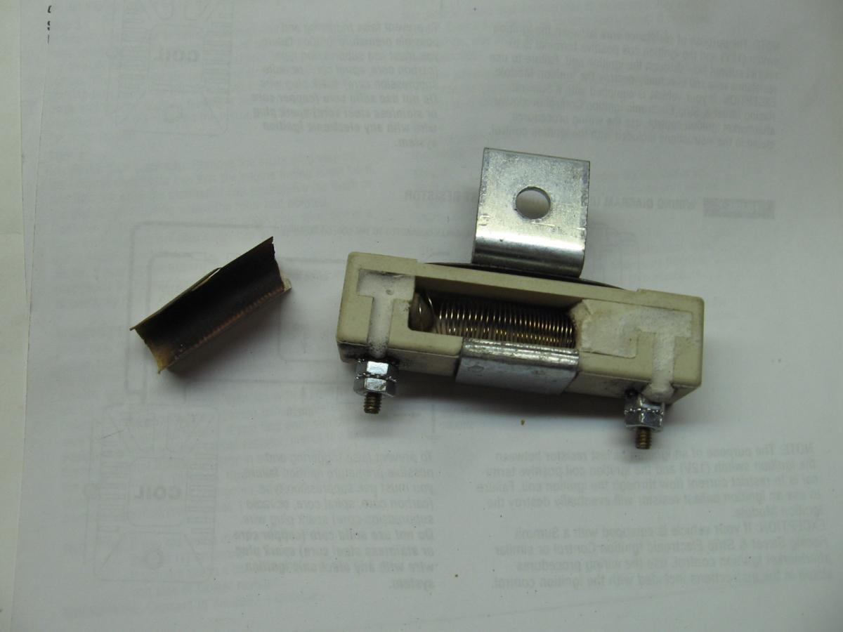

Ce matin (ou plutôt cet après-midi) au réveil, après un petit dej et une douche, je dois aller jeter un œil a cette caisse, il faut que je sache ce qu'elle a.
Je tente de la démarrer, elle ne veut rien savoir, génial, la panne est bien là, je vais pouvoir investiguer.
Tout semble normal au niveau du carbu, avec la forte odeur d'essence, je m'oriente vers l'allumage, on dirait que le mélange n'est pas brûlé.
Je démonte une bougie et la met à la masse, et là bingo, pas d’étincelle.
Je mesure la tension arrivant sur la résistance ballast, 12.7V, après la résistance 4.5V, pas normal,
j'insiste sur le démarreur et l’étincelle fini par arriver le moteur démarre, je coupe
je démonte la résistance pour la mesurer, elle est censé faire 0.8ohm et je trouve 1.3ohms, problème
La céramique isolante est cassé, le sors le morceau cassé et constate qu'il a bien chauffé,
commande d'une résistance, =>  à suivre
#336 et03lcor
et03lcor
  • 854 Messages :
Posté 30 June 2014 - 04:53 PM
Hello,
bravo pour avoir su déceler la panne si rapidement, t'es un chef!
#337 deome
deome
  • 1661 Messages :
  • Location:AIN
Posté 30 June 2014 - 08:08 PM
merci, mais a force de lire les différents post sur le forum on acquière certains automatismes dans le recherche de panne  :mrgreen:
j’espère juste que je me suis pas planté

voila, la résistance est remplacée et le moteur démarre au quart comme avant, y a plus qu'a viser juste avec la météo pour avoir qq heures de soleil, assez rare cet été
mais quand même, 1 mois de délais entre la commande et l’expédition, pour avoir une foutue pièce à 5$, c'en est fini de mes commandes chez MU, j'avais bien pris soin de ne commander que des pièces en stock pour éviter les attentes trop longues et malgré qq relances par mail, rien n'y fait, c'est pas la première fois mais ce sera la derniere
