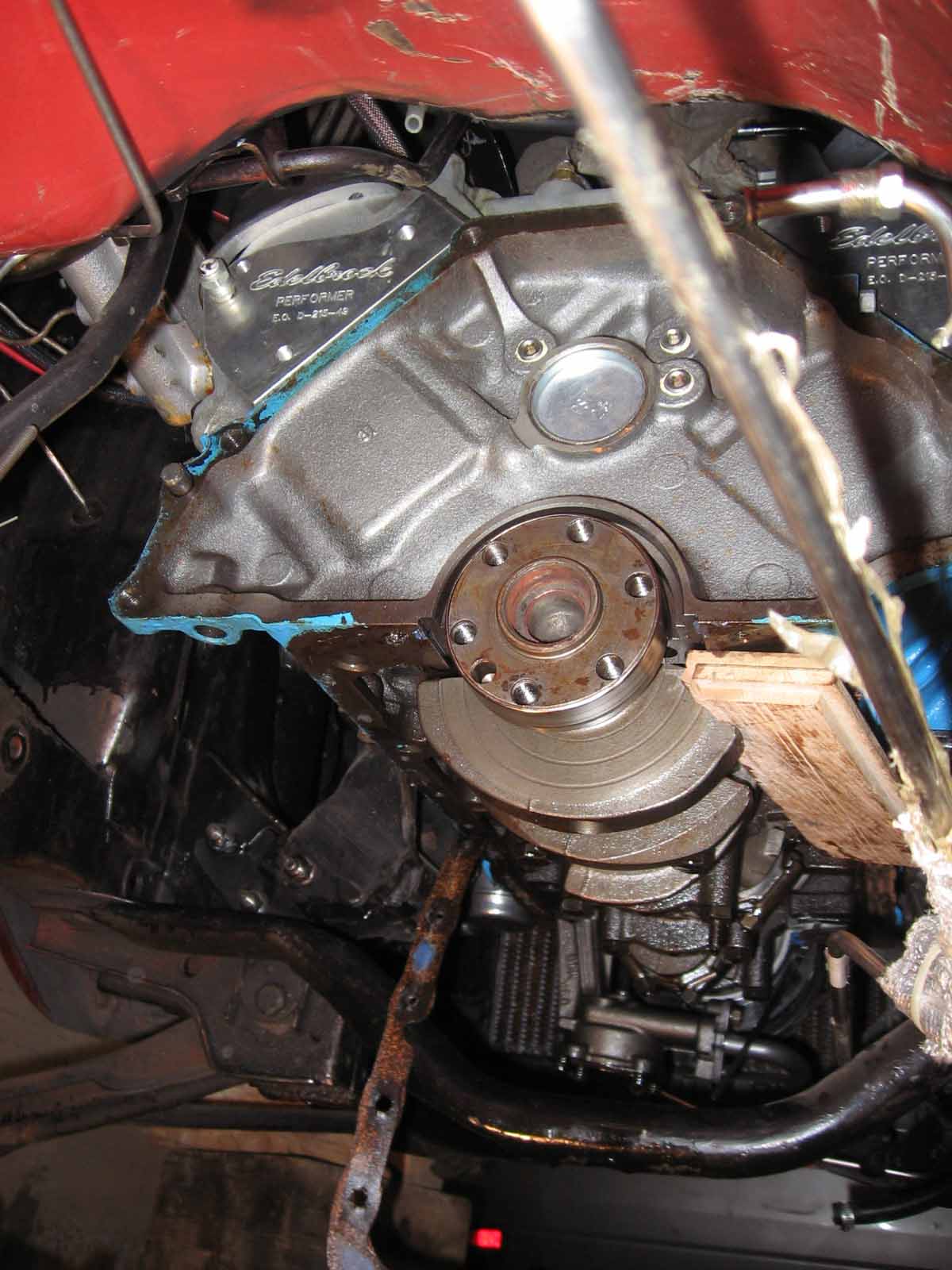

j'ai fini par tomber le volant moteur pour pouvoir remplacer le rear main seal qui s’avère être d'une seule pièce, comme sur les moteur des année 80
Bonne idée de la part de Felpro de joindre un guide pour monter le joint spi sans l’abîmer, j'ai pu le monter sans trop forcer
nettoyage et remontage du volant moteur et serrage au couple, le plus chiant dans l'histoire étant de bloquer le vilo, pour serrer correctement le merdier
la suite, remontage du carter avec des joints neufs et de la sway-bar

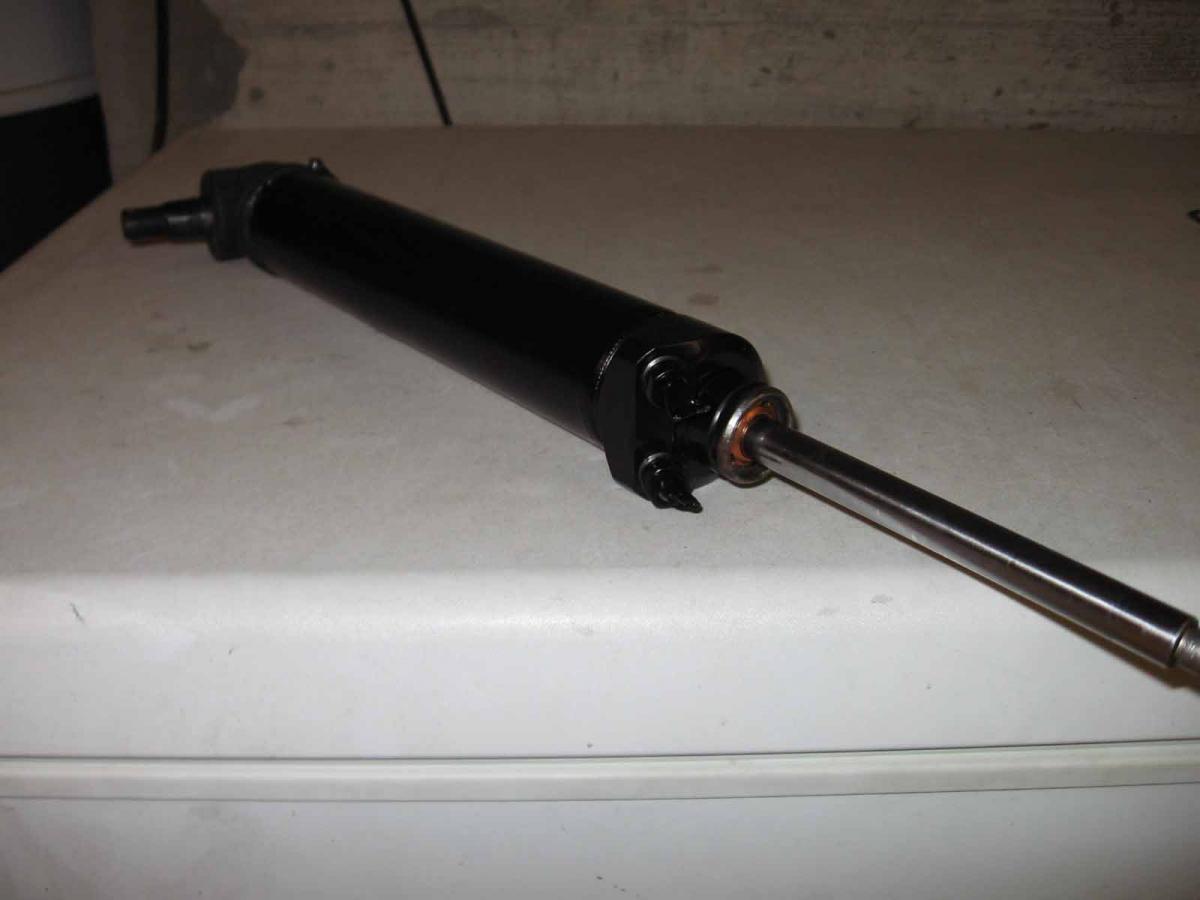

J'ai continué la réfection du vérin de DA, le plus chiant est de sortir les vieux joints spi, avec un petit tournevis d'horloger et un marteau adéquat ca a fini par venir, faut quand même bien faire gaffe a ne pas abîmé la tige du vérin ni le logement des joints spi
Un bon coup de nettoyage, peinture et remontage avec les nouveau joints,
ça donne ça .....

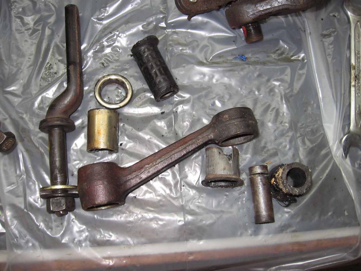

Sur ma lancée j'en ai profiter pour changer les silent-bloc du bras de renvoi, la par contre grosse galère parce qu’après 45 ans passé ensemble, ils ont pas voulu sortir de l'Idler Arm, la peinture passé dessus n'a surement pas arrangé les choses
Apres 3 plombes de chalumeau, arrache en tout genre, disqueuse et scie a métaux, voila le résultat...
Nettoyage, peinture et remontage prévu dans le WE

remontage de l'idler arm et des silent bloc,
j'ai appliqué la méthode de la dilatation thermique, silent bloc au congelo 24h, idler arm sur le chauffage,
résultat: c'est rentré presque sans forcé, l’étau m'a suffit

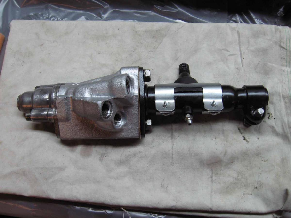

peinture et remontage de la control valve, c'est plus joli comme ça
pour pas se refroidir j'attaque le démontage du boitier de direction, le pitman arm est assez bien venu, avec un arrache quand même mais je m'attendais à pire, pareil pour l'arbre de direction
par contre a l’intérieur du boitier c'est rempli de graisse et là, c'est vachement galère à tout nettoyé, je m'en fout de partout

après avoir reçu le joint qui me manquait pour finir le boitier j'ai pu le ré-assembler cette semaine, l'ajustage a été vachement sportif surtout sans dynamomètre j'ai du bricoler un truc a l'aide d'une balance de cuisine et de formules de mécanique piquée sur internet, on verra ce que ça donne :wacko:
le serrage du pitman arm par contre, j'ai du appeler Mr T :ph34r: un truc de dingue le couple qui est préconisé, c'est le max de ma clef dynamo
donc boitier en place, tringlerie avec son vérin et la control valve montée, les durites de DA sont vraiment merdique a monter, pas coudée aux bon endroits, trop rigides, pas le bon diamètre des écrous de serrage, :angry:
bref, scie a métaux, chalumeau pour braser, étau pour cintrer les tubes, et hop, c'est monté !!
une fois tout ça remonté, j'installe la colonne de direction et son nouveau volant, l'ancien était vachement éclaté heureusement qu'il y a une armature métallique sinon j'aurai fini par conduire avec le moyeu
Ajustage de la colonne pour que les contacts du klaxon se fassent, on remonte le stop switch et c'est près à redémarrer
