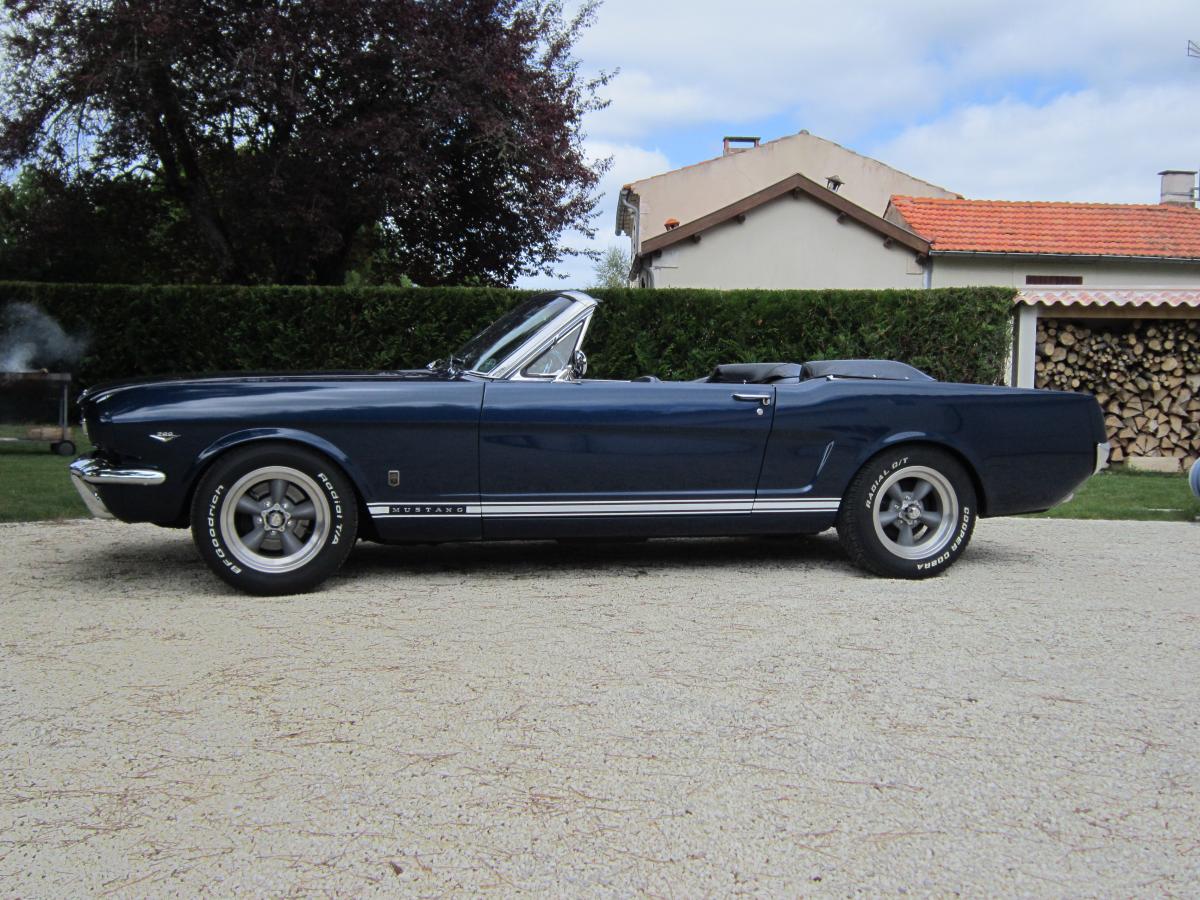

Posté 25 October 2014 - 07:07 PM
Vi et çà sort de l'ordinaire ! on ne voit pas beaucoup de stangs Caspian blue....

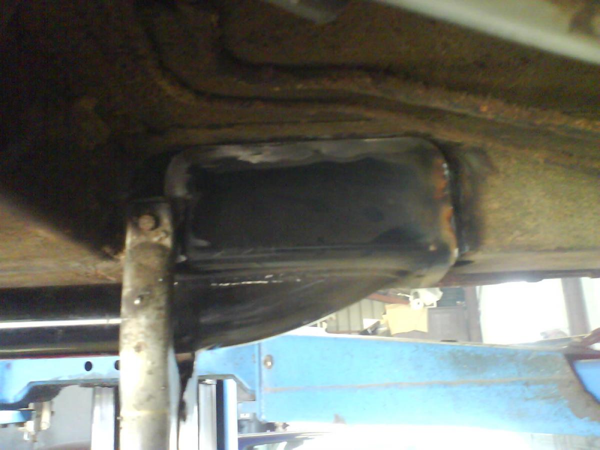

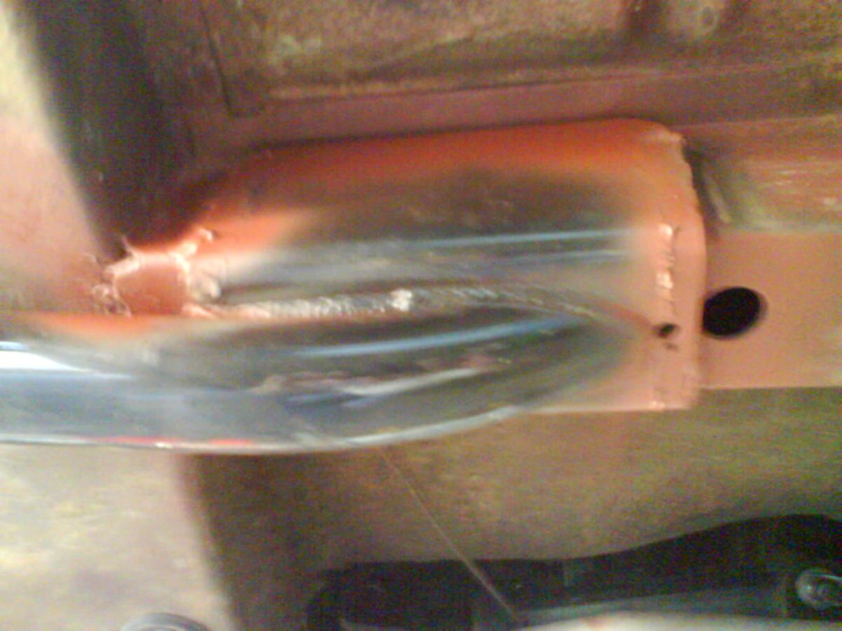

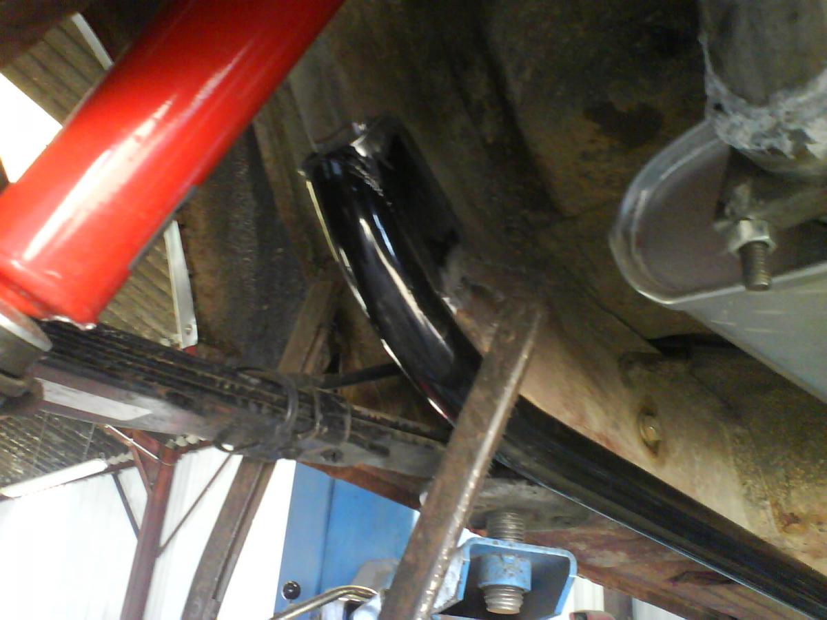

#194 Mustanger
  • 5078 Messages :
Posté 26 October 2014 - 08:36 PM
oui voici quelques photos
#195 pm65gt
pm65gt
  • 631 Messages :
Posté 27 October 2014 - 03:25 PM
OK !
Je ne crois pas que çà existait quand j'ai restauré la mienne en 2000....
Je vais y penser, mais j'ai peur que çà racle en sortant de chez moi, depuis que la DDE a "remonté" la route en rajoutant de l'enrobé sans décaisser avant !
