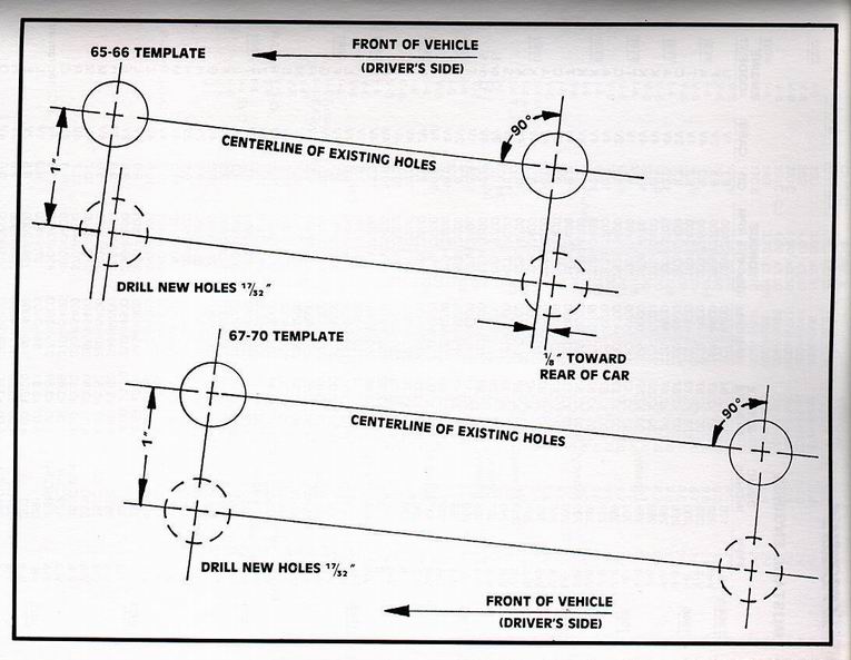

Pour répondre à GT390,
elle est normalement subaissée de 1 pouce grace à la modif shelby, avec les ressorts GT d'origine, qui sont un peu fatigués, je pense ! (encore un truc qu'il faut que je change....) je vais certainement monter des 205x60x15 à l'avant. ceci-dit, les 67-68 ont des ailes plus larges que les 65; 215, çà doit passer

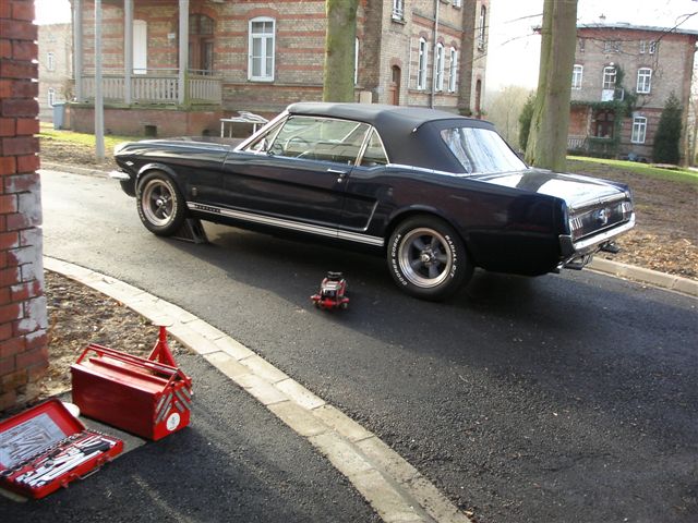

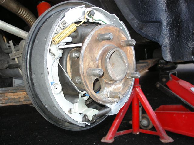

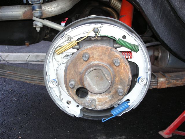

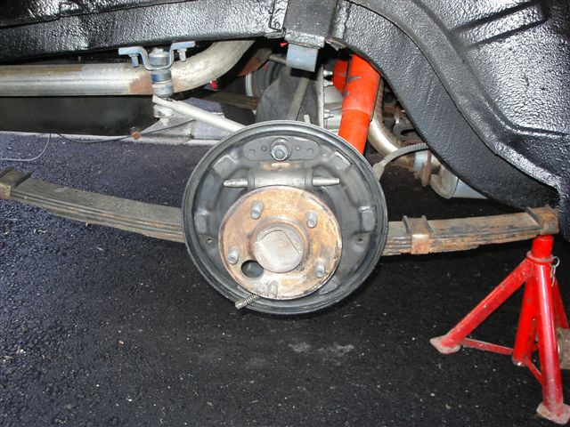

J'ai déjà changé mes plaquettes de freins avant la semaine dernière, comme çà, le coup sera complet !
Première opération, sortir les outils, le cric, les chandelles....
