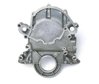

Cependant il me reste un problème : après avoir acquis et monté un carter tout neuf derrière la pompe à eau, je ne sais pas où fixer le timing pointer (pour caler l'avance à l'allumage avec le damper)
Moteur de face avec nouveau carter:
Timing pointer que j'ai acheté :
chez summit : cliquez ici
Et le carter :
Image IPB chez Summit
HELP ! :blink:

Sur mon carter de distribution, il y a un repère, pas sur le tient? La pompe de DA, ça vient de chez quel revendeur?
le carter avec le repère de calage dans la fonderie est pour les 65-67, après le repère est boulonné...

Le timing pointer ford motorsport est pour les fox qui ont le pointeur a droite et non pas a gauche comme sur les 1er modeles.
On peut bien sur le monter mais les repere du damper sont alors a refaire, par contre, ça doit poser un probleme d'interference avec le bras de l'alternateur car je crois que c'est la meme fixation.

Alors je suis un peu coincé: mon nouveau carter n'a pas de repère (l'ancien en avait un de soudé à droite) et mon pointer n'ira pas...
Faut-il que je me contente de le régler à l'oreille?
Pas de pointer sur le carter edelbrock... mais au même emplacement que le pointer j'ai un mini-perçage.
Pour la pompe de DA je l'ai acheté chez MustangPlus par le contre le bras chromé Marsch vient de chez Summit.

Pouvez-vous m'indiquer des pièces qui permettent d'avancer la poulie du bas??
Merci
#40 Romuald
Posté 19 December 2007 - 08:32 PM
Ref March Performance chez Summit
MCH-1431
MCH-1433
MCH-1434
ou ref Ford Racing, toujour chez Summit
FMS-M-8510-A351
FMS-M-8510-B351
FMS-M-8510-C351
a toi de voir celui qui te convient ;-)
