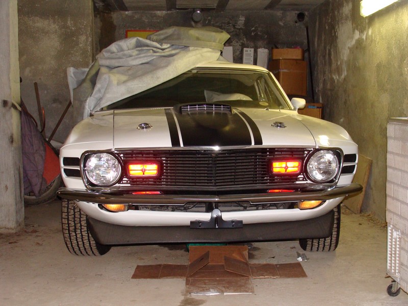

niveau éclairage tout fonctionne sauf les cligno arrière gauche sans doute un fils qui chahute
j'ai également au soucis au niveau du klaxon marche po, y a t-il un fusible que pour ca ?
le contact sur le volant et bien sommaire...
si quelqu'un a une piste...

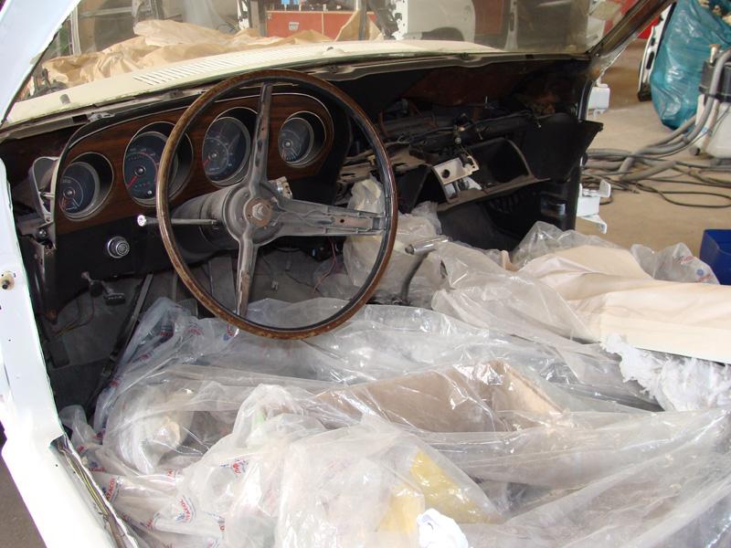

pour le klaxon, tu as un rimblow comme volant ?
si oui décape les contacts avec du gros papier )à poncer pour commencer, puis vérfie tes trompes avec la batterie ( branchement en direct) et appuie très fort dans les coins des branches du volant; iln' y a pas beaucoup d'éléménts pour que ça ne marche pas. sur ma ma mach 1, le klazxon ne fonctionne que quand tu appuies sur la branche de droite et il faut aussi enfoncer le pouce d'au moins 5mm dans la mousse !!!!!
#205 cyril
Posté 20 July 2011 - 03:36 PM
salut lilian j'ai le volant d'origine !
#206 Lilian
Posté 20 July 2011 - 07:20 PM
tu peux commencer à gratter les parties métalliques oxydées sur le volant, vérifie l'état des fils le long des branches, tu démontes tes trompes et les testes sur une batterie. c est souvent elles qui sont hs.
tu remontes ton centre en grattant les contacts

bon pour le klaxon, j'ai pas trouvé ils fonctionnent en direct mais pas depuis le volant en ayant tout gratté....un fusible peut-être si oui lequel ?

#211 Lilian
Posté 04 August 2011 - 05:21 PM
pour le klaxon, vérifie le caoutchouc a l'intérieur de la jante du volant, c est lui qui active le klaxon !!
salut lilian qu'es qu'il faut vérifier ?
#213 Lilian
Posté 05 August 2011 - 06:59 AM
appuie dessus. l'acheteur de ma mach 1 m'a appelé hier pour me dire que le klaxon fonctionne très bien quand on appuie au bon endroit .....; comme quoi on en apprend toujours même au bout de 20 ans !!!

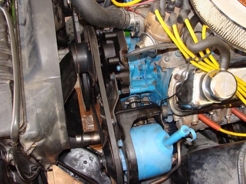

#220 cyril
Posté 17 August 2011 - 04:31 PM
voila c'est remonté la pompe à eau a changé de couleur :
