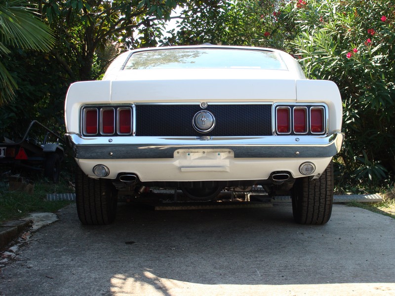

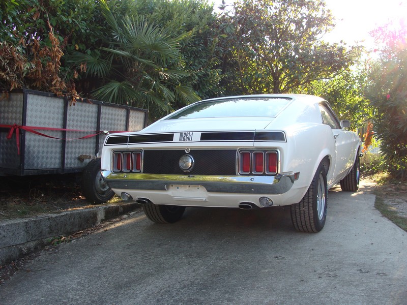

un peut de neuf.
l'échap c'est casi fini encore un silencieux qui touche un peut la caisse,rien de grave.

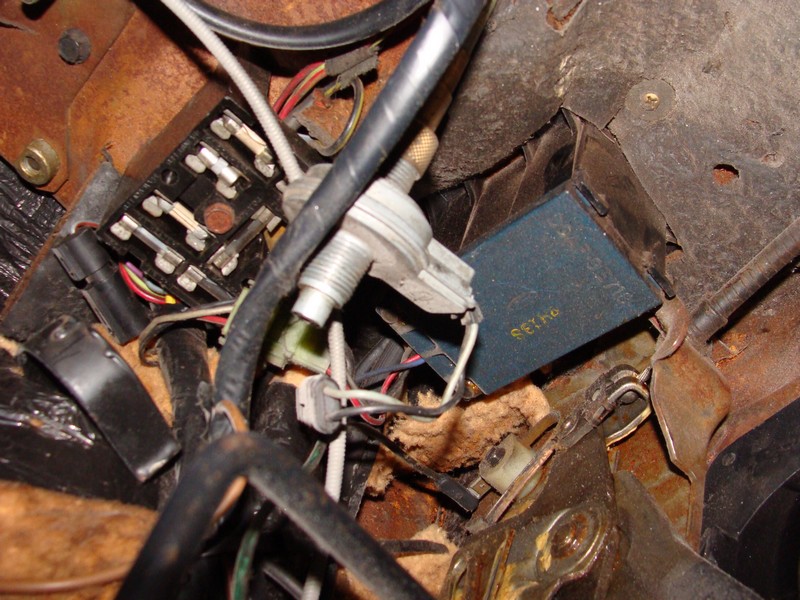

sinon lilian peux tu me dire si sur cette boite il y a un fusible pour le klaxon ?
plus que les panneaux de porte à mettre en place et d'autres bricoles.......

oui il y a un fusible pour le klaxon mais je n ai pas le shéma sur moi (lol), donc il faut que je pense à çà ce soir !!

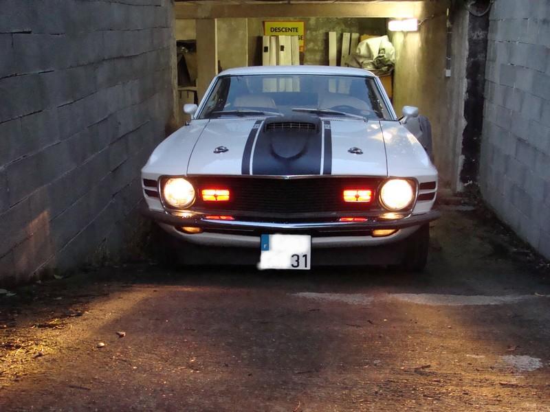

mise à jour !

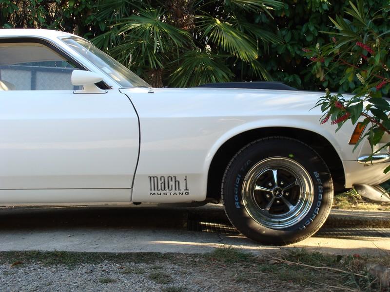

une grosse galère à poser le sticker sur le coffre meme bien plaquet avec la gold cart des petites bulles persistent pffffff.......

euh par contre, les autocollants de bas d'ailes ne sont pas de 70 mais pour les mach 1 d'après .... je sais, je pinaille Image IPBImage IPB
je sais lilian pour les bas de caisse( modèle 71 et 72) mais mes molding sont vraiment pas en bon état et avait bouffé mes deux portières, elle restera tel quel je pense.....
on va dire que de loin ca le fait quand meme.

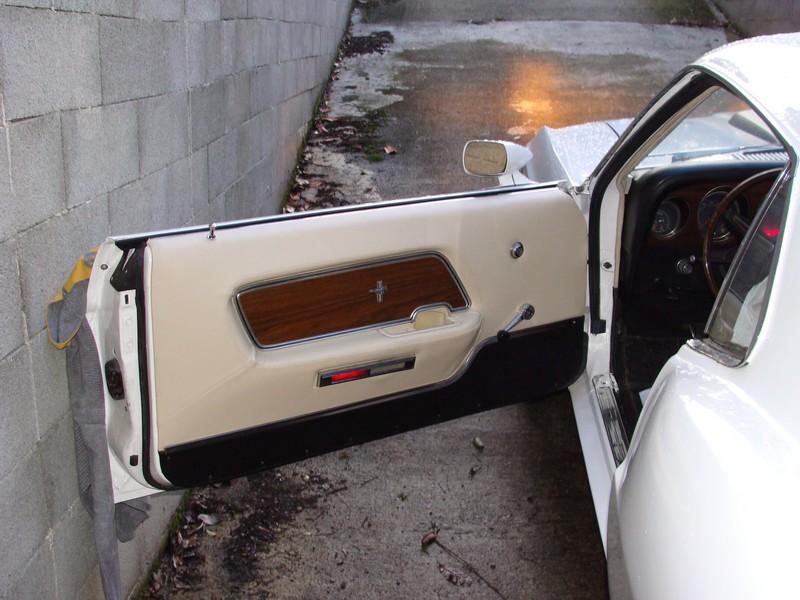

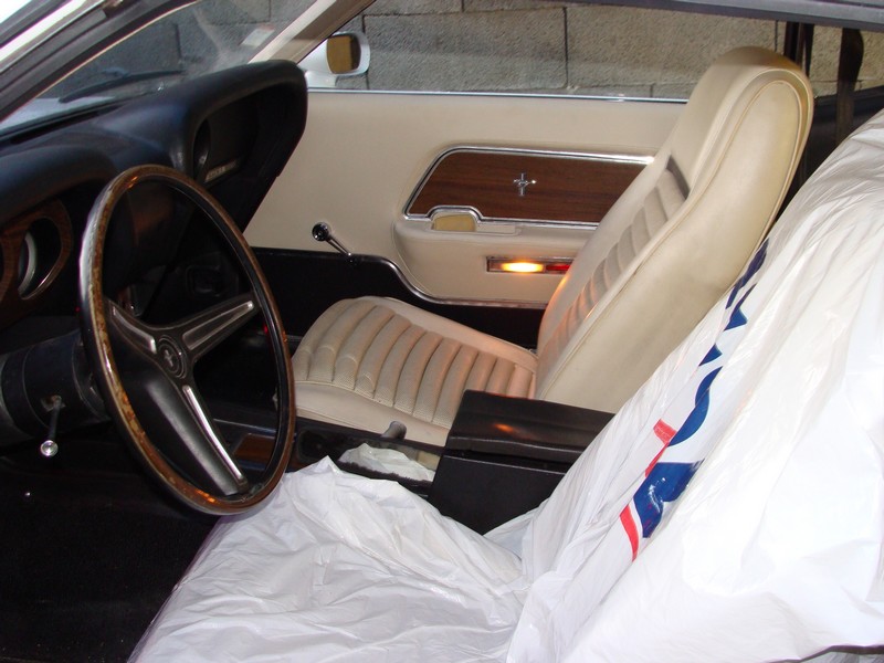

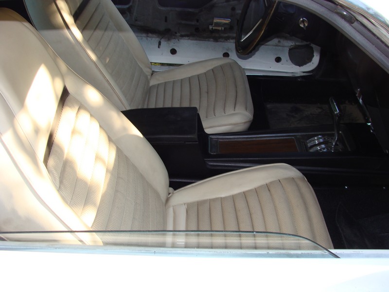

allé hop aujourd'hui, les garnitures de portes.

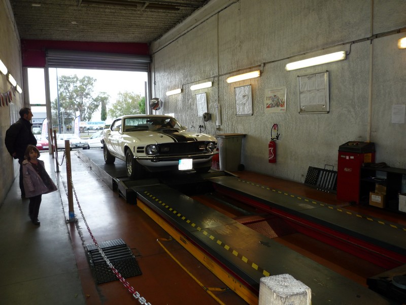

et samedi elle passe au CT le moment de vérité....

Posté 05 November 2011 - 09:43 PM

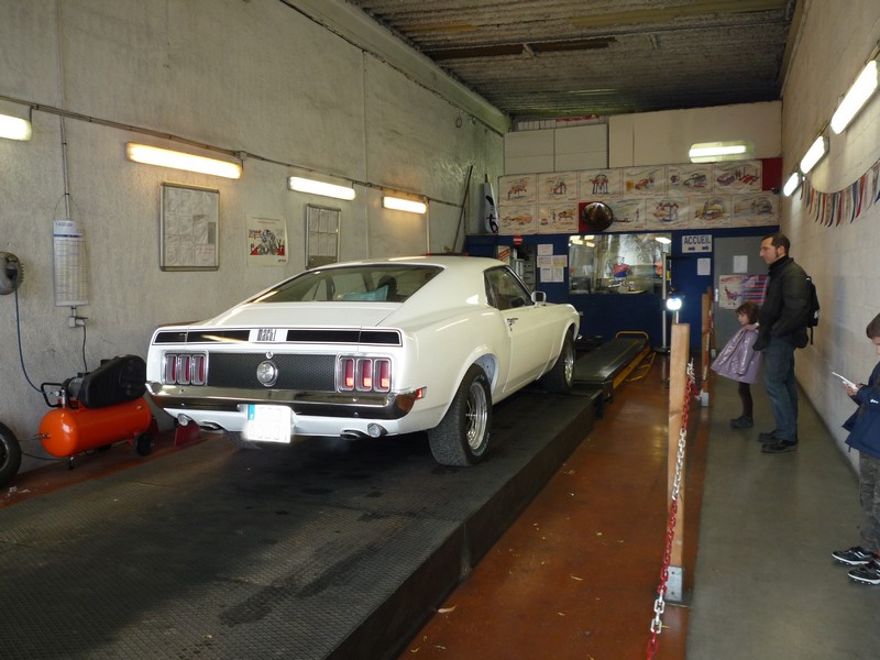

salut à tous le CT en poche aujourd'hui, me reste juste à effectuer les démarches en pref pour la carte grise collection et la nouvelle immat !
contant rosco
encore quelques bricoles à peaufiner pour qu'elle soit totalement ok !
