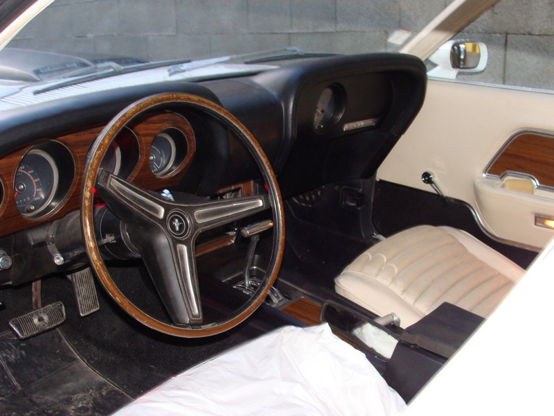

allé je remonte un peut mon post
mes problème d'allumage étaient liés au fils de résistance derrière le compteur 5,4 v en entée de bobine au lieux de 12v( le truc classique mais faut déjà le savoir, merci romuald pour le tuyau)les bougies pas adaptés, une tète de delco chinoise.
enfin tout est rentré dans l'ordre conso en baisse, et moteur plus agréable à conduire, déjà 2000 bornes depuis la remise en route, je m'en lasse pas.....
changement de la platine cligno et klaxon maintenant tout fonctionne,pour le prochain CT à y etre on change le volant en vue de faire réparer celui d'origine.
petite vue d'ensemble
Ce message a été modifié par cyril - 24 March 2012 - 05:53 PM.
